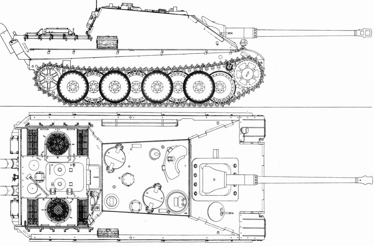

    Камрады срочно требуется схемы в частности поздних командирских модификаций ЯГДов все что есть выкладывайте буду очень признателен. Особенно поздние выпуски истребителей :)

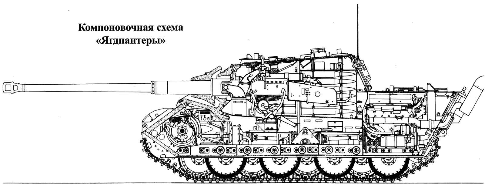

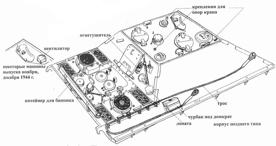

    Схем ты не найдеш, разве что рисуночки
    а что именно надо: компановка, ходовая, силуэты корпуса?
  4. Judoc
    Judoc Stabsgefreiter
    1.635
    Киев, Украина
    Вот силуэты рисуночки.

    Все что есть компановка размещение экипажа размещение унитарных выстрелов в корпусе у меня есть ранней модели командирского варианта а позднего нет. Силуэты рисунки а че такое редкое что ли ненайду говоришь!!!??
  6. Judoc
    1.635
    Киев, Украина
    Обращаю внимание на пост номер 2. схемы редкие. именно их ты и не найдеш. это проблема не только ЯгдПантеры, но и всех танков (и не только).
  7. Judoc
    1.635
    Киев, Украина
    Хватит с компоновкой?

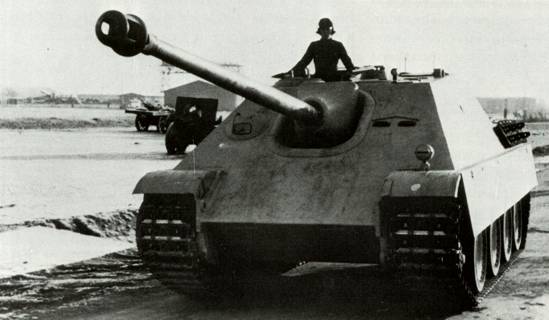

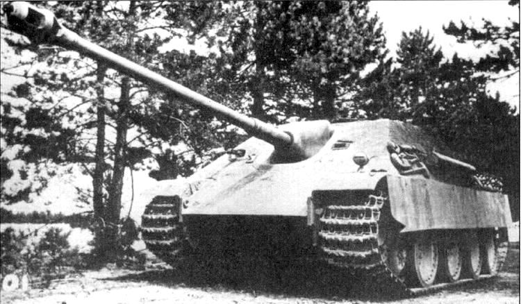

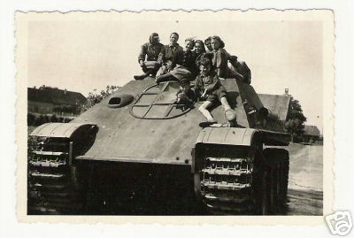

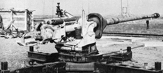

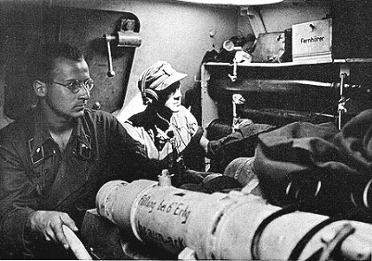

    Judoc нашел фотки очень хотелось бы узнать
    1.Орудие "Ягдпантеры" на испытаниях (завод фирмы Dortmund-Hoerder-Huettenverein AG) ствол пушки я так понял двухсоставной но какой модификации 3 или 4?! и в чем разница ?! дульные тормоз тоже были двух типов ранные и поздние!
    2.Боевая рубка. Отлично видно, что места хватает в избытке и экипаж не стеснен.
    И еще просьба есть подобные фото пушки ягда :)
  16. Judoc
    1.635
    Киев, Украина
    1. да. орудие с двух-составным стволом. но какой оно модификации - неизвестно. существует путаница между модами 2-3-4.
    а именно:
    - с мая 44 начали ставить двухсоставные стволы, но монолитные производили до октября 44. в июне 44 командир 654 батальона жаловался на недостаток тренировок и документации именно на мод 3. но о каком дефакто стволе он говорил - неизвестно. (это единственное известное мне ссылание на тип орудия в немецкой документации - остальное инет и журнальчики)
    - иногда говорят, что на ягдпантерах стояли только 3 и 4 (то етсь 3 монолит и 4 дуал). а 2 стояли на федях
    - иногда говорят, что на ягдпантерах стоял 2 - монолит, а заменили его на 3 - дуал
    - а иногда говорят, что 2 был как моно так и дуал. и никакого 3 на ягдпантерах не было.
    вывод - этого никто никогда не узнает)
    когда поставили дуал - на нем был другой тормоз. сходный с пантерным поздним. а дефакто - просто меньше раннего тормоза на монолите.
    обратите внимание, что на фото заукопф перевернут)))))
    2. фот очень мало. поэтому, это фото очень известное. я для всех уточняю: речь идет о фото с живих пантер с живим родным экипажем. то есть никаких битых, музейных и трофейных машин! немецкие фото того времени.
    молодец, что выложил именно это фото. я и забыл о существовании этой темы) тут вот в чем прикол: снова исследователи окончательно все запутали своими версиями. мол кто на фото? чего я только не встречал: наводчик-заряжающий, командир-наводчик, наводчик-командир (слева-справа)... в реальности: у парня справа на левой руке хорошо видна перчатка по локоть - он заряжающий, и сидит на своем месте позади наводчика. а вот чел в очках - это пасажир. вот мои аргументы: там, где он находится сидушки нету, и сидит он прямо по ходу откатника казенной части пушки - если выстрелить, то он травму получит или умрет даже. еще он блокирует кормовой люк и не имеет средств связи - наушников и ларингофона. вот и выходит, что командир сфоткал со своего места 6-ого человека в танке. может подвозили человека с госпиталя, рем мастерсих из части, в часть из рембазы..., может эвакуировались и подхватили его. но совершенно точно - стрелять не собирались!

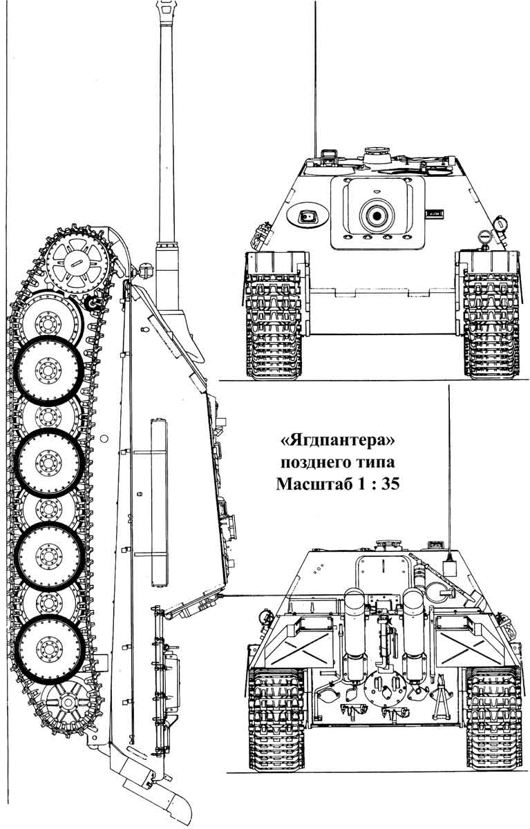

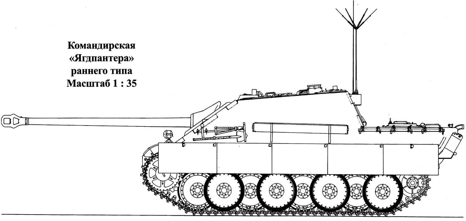

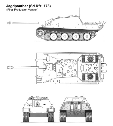

  19. Wittmann
    Wittmann Stabsfeldwebel
    2.415
    К сожалению именно к командирской машине относится тольк первый рисунок, остальные просто по машинам поздних модификаций
  20. Wittmann
    2.415
    Какая именно из поздних модификаций не знаю.
  21. Judoc
    1.635
    Киев, Украина
    Так ведь они подписаны. чего ж не знать то.
  22. Wittmann
    2.415
    Ну написано что "поздняя", а что они вкладывают в это - вторая или третья - я не знаю. а по жопе я их отличать не умею.
  23. Judoc
    1.635
    Киев, Украина
    Вот тут последнее вложение учит отличать.

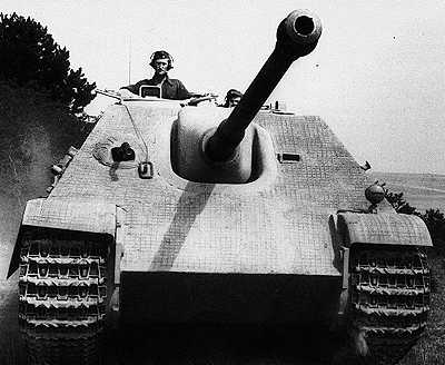

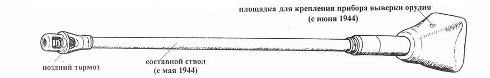

    Нягань, Россия

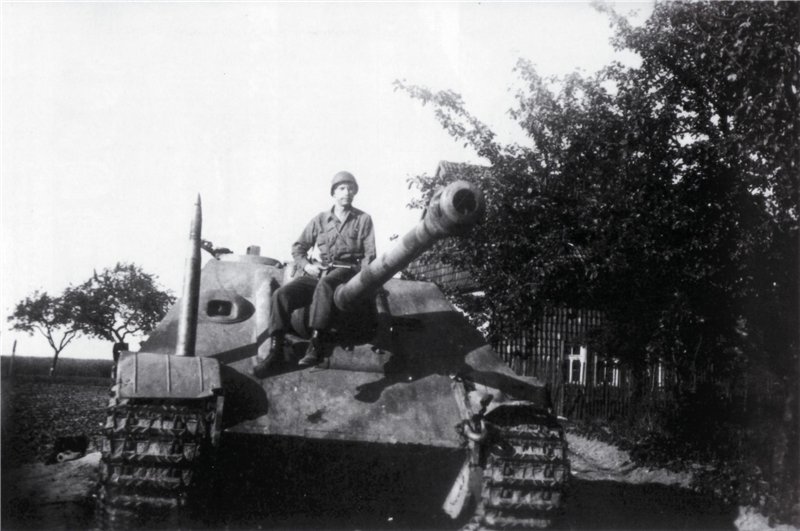

    Judoc благодарю за развертку ответа ;) И еще вопросы в догонку.
    Хорошо видно на массивной заукопфе небольшое углубление для установки прибора для выверки орудия?! Что за прибор? и выверка в чем при пристрелке?! с перископическим прицелом или как?? на моих фото видно что на станине отстрел производился?! Можите объяснить. И еще в шаровой установке ранней и поздней модификации "Kugelblende" под пулемет Mg-34 ну при транспортировке самоходке или ремонту устанавливалась ли заглушка и можно ее фото ))

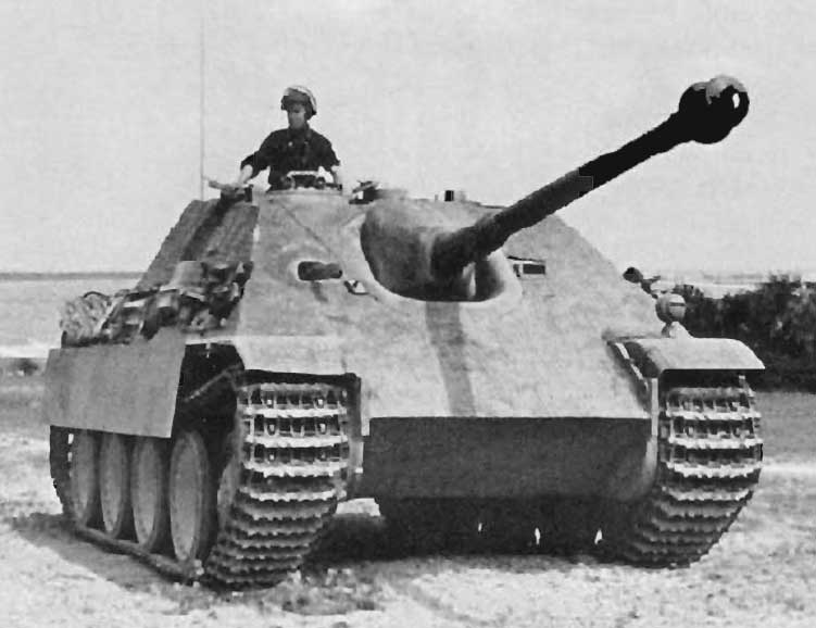

  25. Judoc
    1.635
    Киев, Украина
    Это не углубление, а напротив: наростень-платформочка, пупырышек, если изволите; а на площадочке еще и отверстие круглое имеется посередине. навскидку понятия - не имею, что туда ставили. если наткнусь - отпишу. как проводили стрельбы на заводах на таких подставках, и тренировочные стрельбы без машин - не знаю. увы пока ничем помочь не могу.

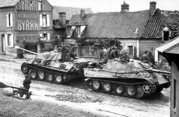

    заглушки - конечно же! аналогичные с пантеровскими. фоток высокого качества под рукой нет. но поищите в своих архивах. это совсем не редкость.
    1. открытый
    2. закрытый. и что-то очень раннее.

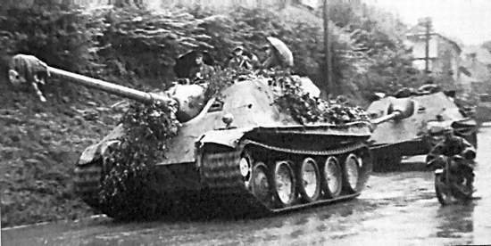

    3. открытый. при чем ствол зачехлен помимо наличия колпака. 6 августа 1944 рота пропаганды посетила упражнения 1-ой роты 654 батальона. 2 и 3-тья роты, а так же рота ремонтников уже убыли на фронт высадки союзников.
    4. открытый. тогда же.
    5. вполне боевая фотка, Арденнский фронт, а заглушка есть)
    пс: все забываю сказать. дульный тормоз могли ж и попутать на танке) то есть на раннюю пушку уже поздний прилепить и наоборот.
  26. ZloveGro
    ZloveGro Feldwebel
    1.559
    Нягань, Россия
    Ну яркий пример фото 4 двух-составнйо ствол и тормоз раннего типа :)
    Уверен прототип Ягда примерно 43-44 года:)
