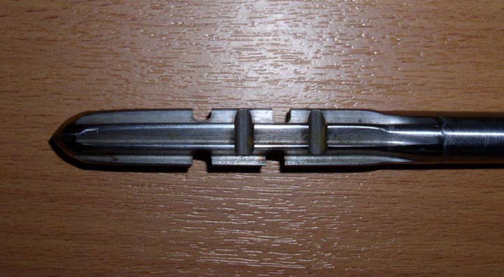

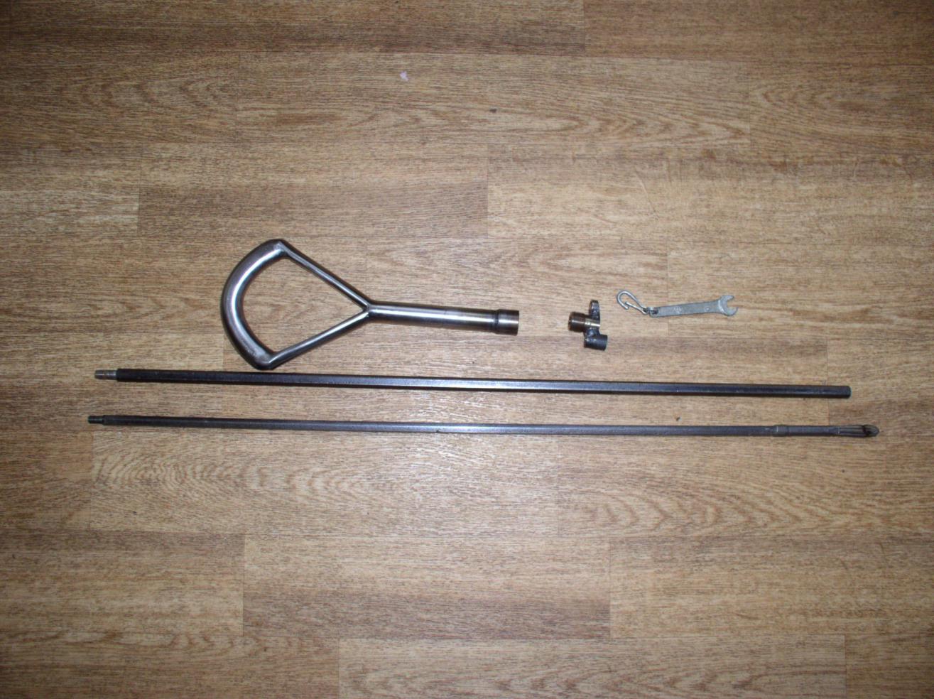

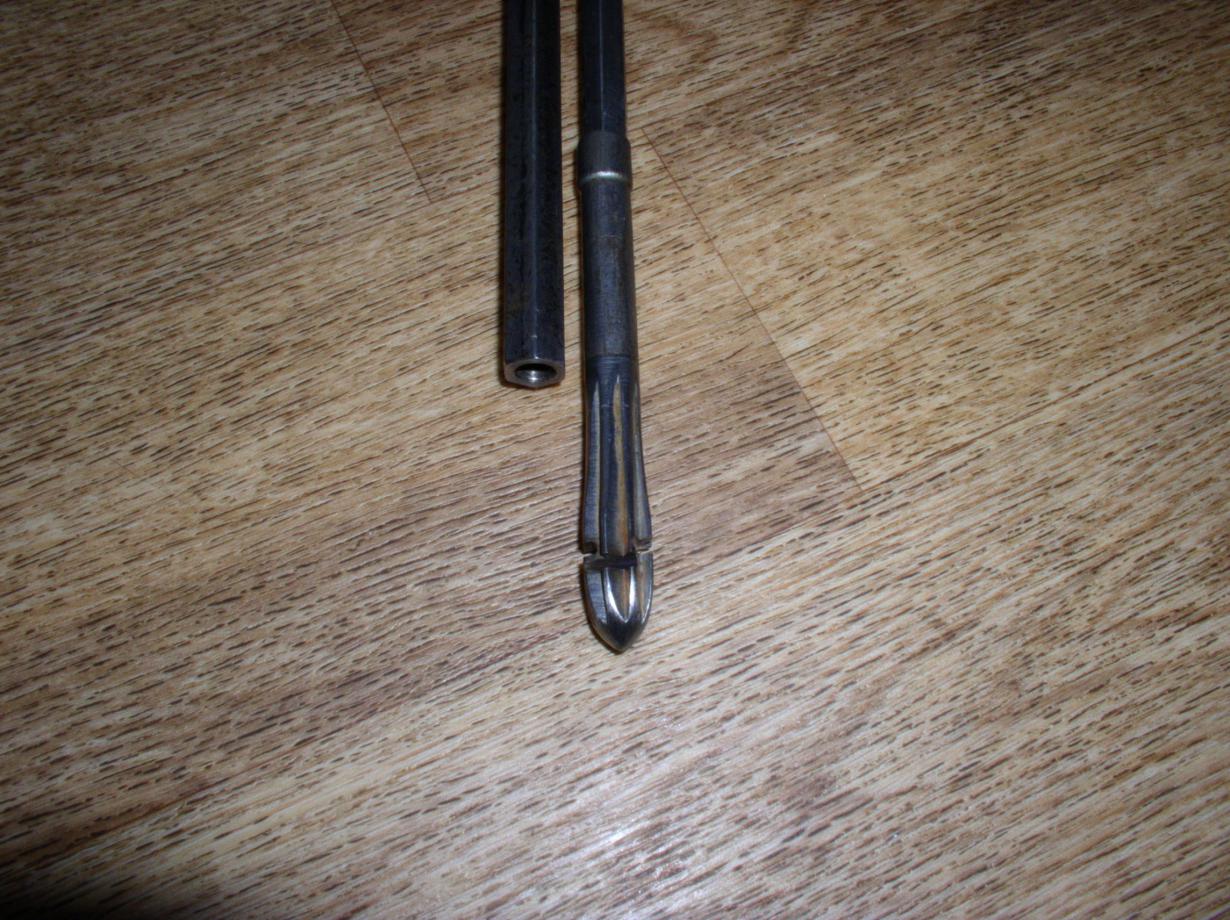

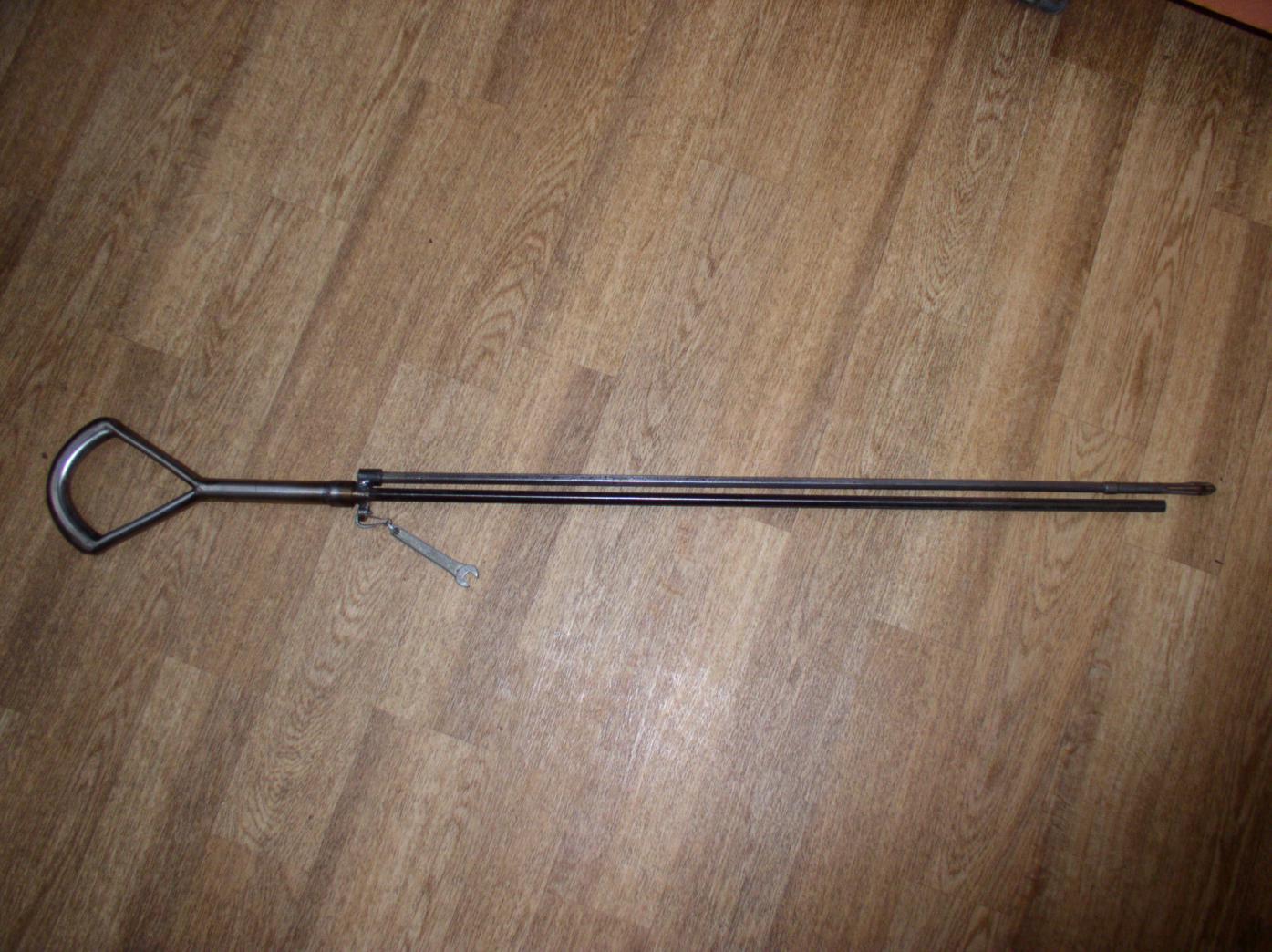

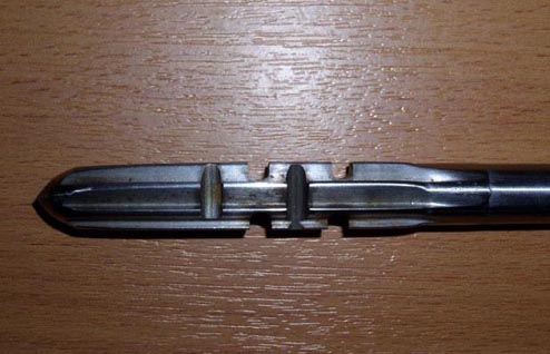

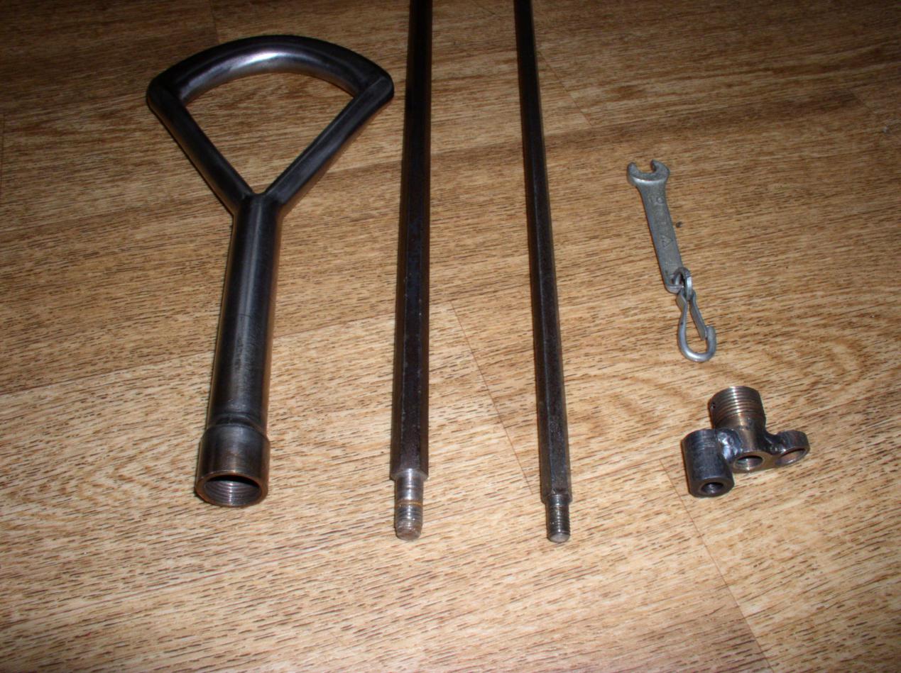

    Просто обмен наработками...На заказ неделаю..Перепробовал всё , от Железа , до Титана , включая секционные шомпола от крупнокалиберов (типа птр) один раз подогнал Токарь 2 шестигранника , на 8 и 12 .Сталь нормализована до 50-55 единиц по Роквелу( когда резал резьбу пищала , обратите внимание как нарезана резьба , внутренняя часть , имеет идентичную конфигурацию Т/К если резать резьбу до конца , она и ломается , по последней нитке.) ходит наверное уже лет10.Наконечник изготовлен из Развёртки .(Твёрдосплав колится от ударов во что либо, и на нём плохо видны следы от ударов в Железо , Латунь, Камни , Алюминий или в окрашеные металические предметы) Длина рабочей части в сборе 1,700 , больше делать нет смысла , Т/К если иголка недобивает до дна , можно выбив шурф , через него пробить дно.Наконечник (развёртка ) имеет больший диаметр думаю понятно для чего;) Отгадайте с З раз для чего нужен такой наконечник , как на последней Фоте?:D

    Ну наверное для того - что бы было меньше трение для самого первого звена и большего диаметра - второго... А чередование надрезов для чего - что бы как бы сверлить - если попадётся что-то труднопроходимое??? Нельзя ли было сделать наконечник не из твёрдого сплава, а из рапидовой развёртки Р6М5, или Р18???

    Наконечник итак сделан из развёртки , поскольку режущая часть калёная , а ,хвостовик нормализованый, тобиш хорошо сверлится и резьбонарезается . Яж выше писал , что ТС-неидёт .Насечки -так называемый <Duftkern> на глубине 1,500 и выше ( в пещаных , или Ч/земельных грунтах)прохождение иголкой сетки корней малого диаметра сходно (по звуку)прохождению костей грудной клетки , сколько раз докапываясь до дна находил корни побитые иголкой и более ничего. С этим наконечником - проще , если проходит непонятно что , или заваливается непопадая невочто , на этой глубине просто проварачиваеш иголку , и вытащив -нюхаеш , то ,что остаётся в прорезях..........Мой нос меня неподводил , пустых одиночек копать стал намного меньше.:D
