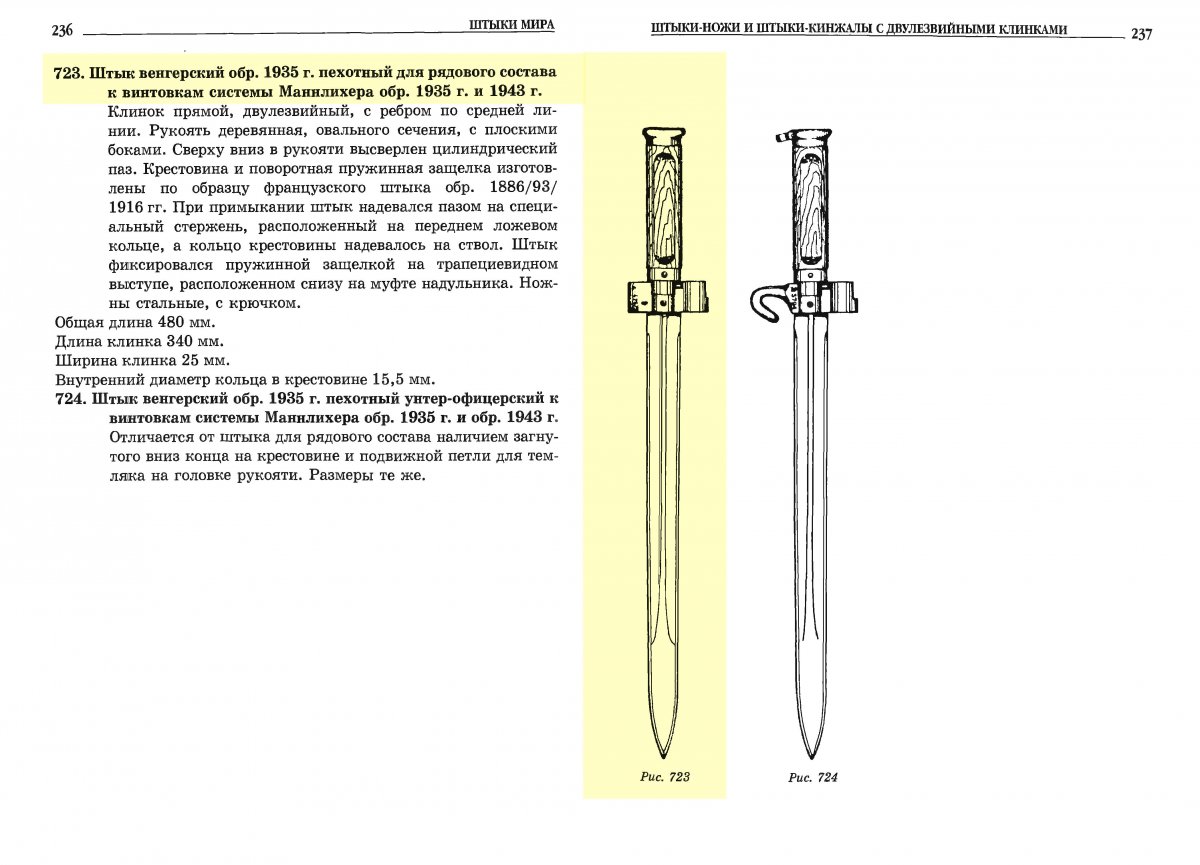

    Никакой это не Лебель. Вы на форму клинка смотрели? Чистокровный венгр, обр. 1935 года. Рукоятку видимо "переодели" в связи с пришедшей в негодность деревянной.
    http://antikvariat.ru/archive/4024/93513/#.Voi7-sSiT4s и http://askalon.ws/topic/7764-венгр-м1935/

    Всем доброе утро.Камрад Дервиш совершенно прав.У Вас,уважаемый Ворон77,рядовой пехотный штык-нож к Манлихер М35.Длина лезвия должна быть 340мм.Металлическая рукоятка-рукоблудие токаря.С ув.

    Навіть без лінійки - по співвідношенню леза і рукоятки.

    На лінійці до гарди 17 см. А других 17 до кінчика леза буде?
    Погляньте на малюнок в пості 3: співвідношення довжини леза до ручки.
