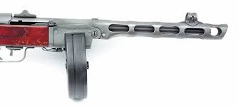

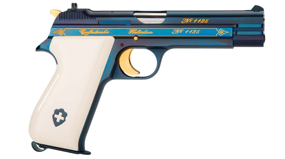

    ще рАз - вороніння - утворення на поверхні плівки (шару) оксИду заліза (фото 1)
    а Ви втворили тільки фосфАт (фото 2)...
    ...це інша хімічна реакція - фосфатування заліза...
    ;):beer:
