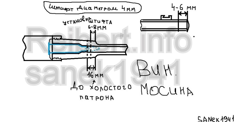

    Примерно так не получится, в том новодельном стволе патронник под 7,62х39, а тов. Акунину нужен под стандартный холостой маузеровски патрон . Обладателям Маузервов с фрезерованным стволом, через прорезь виден патронник ?
  7. sanek1941
    sanek1941 Feldwebel
    19
    40
    746
    Украина. Город-Герой Киев
    Кому интересно, установка штифта на винтовку Мосина .
