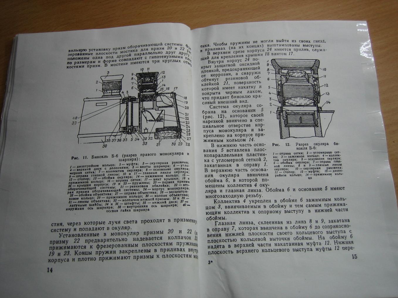

    Вообще-то не на линзу, а на плоскопараллельную стекл. пластинку в фокальной плоскости правого окуляра.
    Скорее всего прослабло прижимное кольцо (14) и провернулось основание окуляра. (см. фото руководства службы по Б6 ниже) :

    Да пожалуйста, ТС. Где-то у меня было руководство службы по Б6, Б8, Б12 и Б15 минобороны, М 1974 в pdf-файле. Если интересно, дайте в личку ваше мыло, скину.
    А бинокль разбирать не надо. Попробуйте поставить на место основание окуляра поворотом до нужного положения и зафиксируйте. Удачи!
