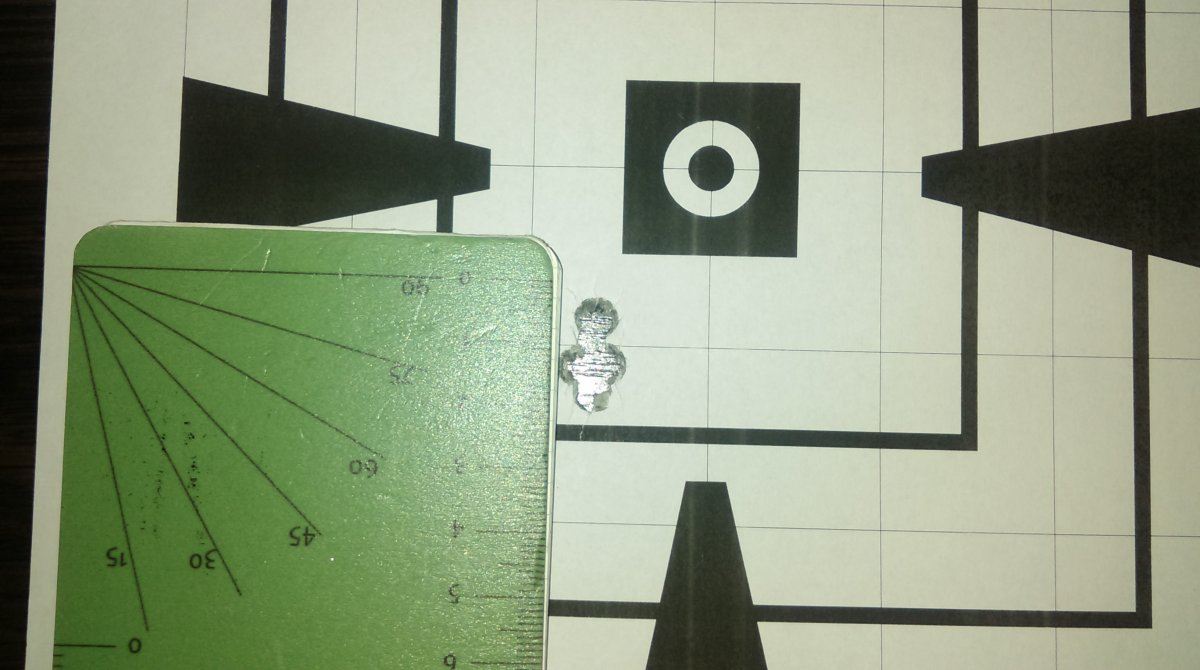

    20171228_152827.jpg для примера Аксис ХБ из коробки после расконсервации со стд спуском 4 кг GGG 168 100 м с мешка.
    6-11 выстрел винтовки (5 пристрелка)

    Винтовка. За 18 000 чи скока она щас в Ібісе. Прицел Конус про 420$, хотя там любой справится, хоть от пневмы абы не прыгал и пристрелку держал.
    Планка самодел.
    Доработан Усм спуск 1.2 кг.
    Патрон жжж 175
    Сошки китайский Атлас за 75 $ с доставкой.
    Дистанция 520 м
    Гонг. 4 выстрела 2мя стрелками 3 попадания (я первый сорвал) 10 см.
