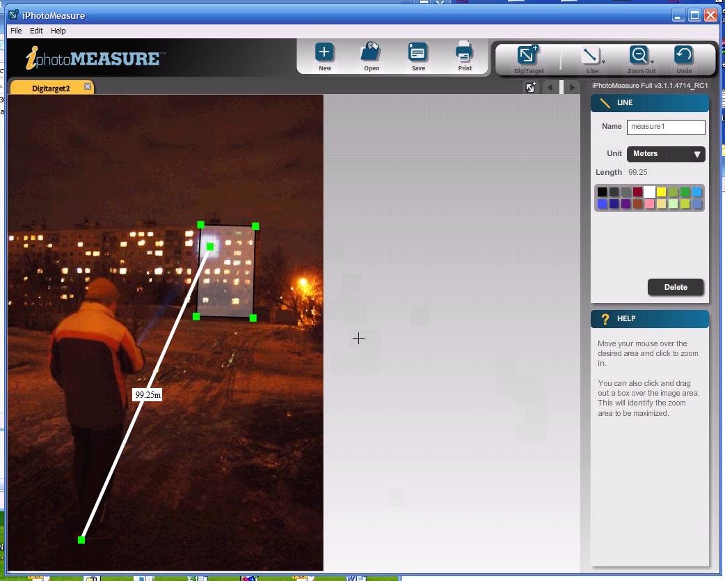

    На фото ниже есть пример света-расстояние до девятиэтажного дома около 300 м.,извините за качество-на днях попытаюсь отснять лучше.

    От силы метров 100. Либо фонарь другой. :)
    Эксперимент с девайсом, пришедшим мне, на стене здания, аналогичного изображенному на фото ТС (ширина плиты одной секции - 3,4 м) с расстояния 220 м (измерено лазерным дальномером) дал в режиме максимальной фокусировки пятно засветки поперечником в 5! секций (17 м), контуры которого угадывались только благодаря полному отсутствию уличного освещения (Киевское время - 02:00)

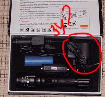

    Зарядное устройство все же внешнее. Причем довольно приличного размера.
    Наверное ТС имел в виду, что для зарядки батареи ее не нужно вынимать из девайса, а просто подключить шнурок зарядки к разъему на корпусе фонаря?
    На мой взгляд весьма сомнительное достоинство, ибо когда рванет аккумулятор (идущий в комплекте не имеет платы защиты от перезаряда и переразряда и КЗ) осколки металлического корпуса наделают беды. Защищенный же акк 18650 ( у Bailong есть и такие) в корпус фонаря не влазит по длине.

    Вы шутите??Каких метров 100?На фото прекрасно видно,что там уж точно не 100 метров!И уж тем более Вы написали что эксперимент проводился На расстоянии 220 м.!Через 3-5 дней сделаю нормальные фото с разного расстояния в сравнении с какой-нибудь популярной моделью,к примеру BL-8455 и Вы увидите разницу в сравнении.Или же готов встретиться с каким-нибудь Харьковским камрадом,который уже ранее приобретал у нас фонари других моделей,дабы сравнить в реале,а не на фото.

    Я думаю на фото отчетливо видно,что ЗУ встроено в фонарь,аккумулятор заряжается непосредственно в корпусе фонаря.Уже около года продаю фонари с такими аккумуляторами-такого ещё не было,во всех Policе-ах идут аналогичные аккумы.:D Рванет...Как же он должен рвануть,чтобы разорвать данный фонарь??Лично у меня данное изречение вызывает искреннюю улыбку.:D

    Не знаю, где там вам видно, я рулетки на фото не увидел.
    В своей оценке я исходил их того, что у меня на дистанции 220 м пятно засветки в поперечнике имело 5 стандартных ж/б секций здания. У вас - 2,5. Отсюда вывод - в вашем случае расстояние было в 2 раза меньше чем у меня.
    Хотя, вы правы, по фото можно много чего увидеть. Например задавшись известной высотой 9-этажки (31 м) и ростом аборигена на фото (1,75 м), измерив пиксельные размеры этих объектов на фото, можно решить классическую триангуляционную задачу и оценить расстояние до стены дома.
    Кому лень курить учебник школьной геометрии может взять такую программулину - iPhotoMEASURE - и за минуту получить следующий результат:

    Я думаю, на фото отчетливо видно, что ЗУ лежит отдельно в правом верхнем углу коробочки :)
