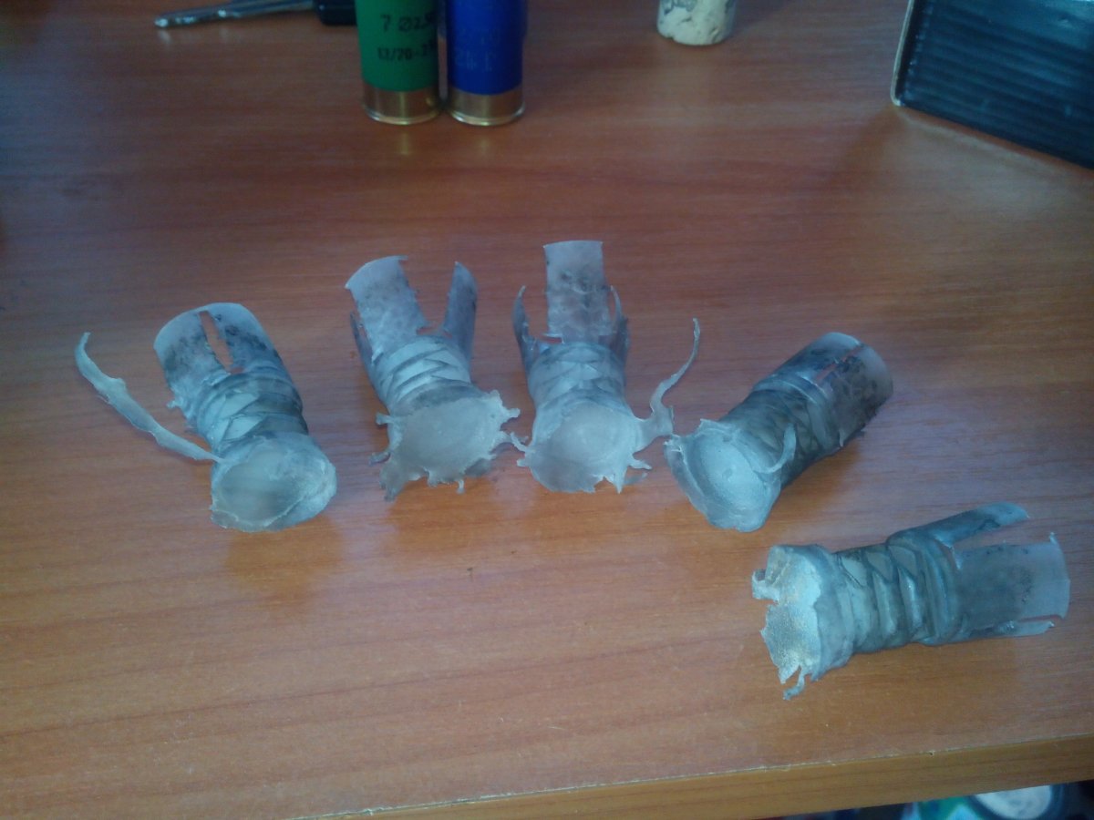

    Дробь не помята. Кстати дробь не помята и в дереве тоже. Можно выколупать и снова в патрон. Она просто вминается в ПК и оставляет глубокий там след. Для меня кстати неожиданно было дробь от козаков в #7 получить такого качества. Возможно это была случайная партия. Обично их дробь намного хуже.
    Я там по ссылкам почитал статьи и заметил два момента. 1 - это почему есть не сгоревший порох в стволе и УСМ . А именно из- за просадки давления в начале горения пороха.
    И второе - мои ПК реальный хлам. При хороших ПК все будет веселее.

    Судя по состоянию моих ПК там не просто прорыв газов. Там половина газов похоже вырвалась.
    С большим трудом, но все же фото этих пк удалось выложить.

    Совершенно верно подметили "...если нету прорыва газов..." А его не может не быть хотя бы по тому, патронник 76 а гильза 70. И канавки вспомним на контейнерах, через которые Крук у кого-то просыпается а у кого-то нет. Прорыв в любом случае есть, другое дело что через пластиковый обтюратор пройдёт меньше газа, чем через картонную прокладку.
  13. ya98
    ya98 Oberfeldwebel
    509
    Odessa
    Ну тут явно юбки контейнеров в ДТК обрезало.

    Схоже що вони просто плавляться
  15. Atmel
    Atmel Leutnant
    3.347
    Без дтк картина не лучше

    Соглашусь. При чем они могут уже быть окончательно разрушены за пределами ствола. В стволе может быть нормальная обтюрация
  19. Atmel
    Atmel Leutnant
    3.347
    Начитался тех статей что чуть ранее по ссылкам кинули. Нужно некоторое время , что бы переварить всю тему и сделать правильные выводы для устранения косяков и таки собрать хороший дробовой патрон.
    Меня тревожит, что юбку ПК так подрывает. Я и ранее отмечал это дело в этой ветке.
    Я их юбку даже пробовал до установки немного раздать. Но результата не достиг. Если просто немного травит, то причина скорее в б.у гильзе. А вот когда юбка подплавлена и расслаивается с подрывами. Как на фото выше, то явно есть проблема.
