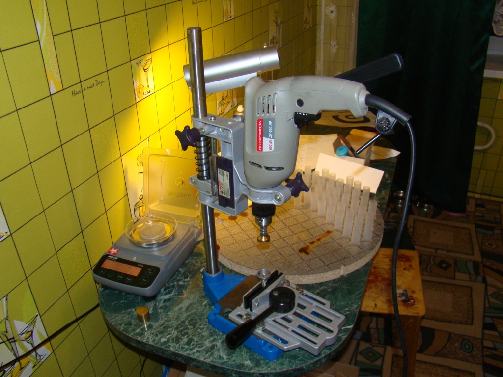

  3. harley 85
    harley 85 Leutnant
    1.007
    Борисполь
    Есть, называется "то є пан сам склепав" :) http://forum.guns.ru/forummessage/329/1458637.html - в россии.
    Где то видел чертежи станины для такого станка - но так сразу не найду.
    Проще, если Вам только для закрутки, взять станину под дрель и правильную матрицу
    Или переделать настольную закрутку под использование дрели/шуруповерта
    Это мой вариант, катает отлично.

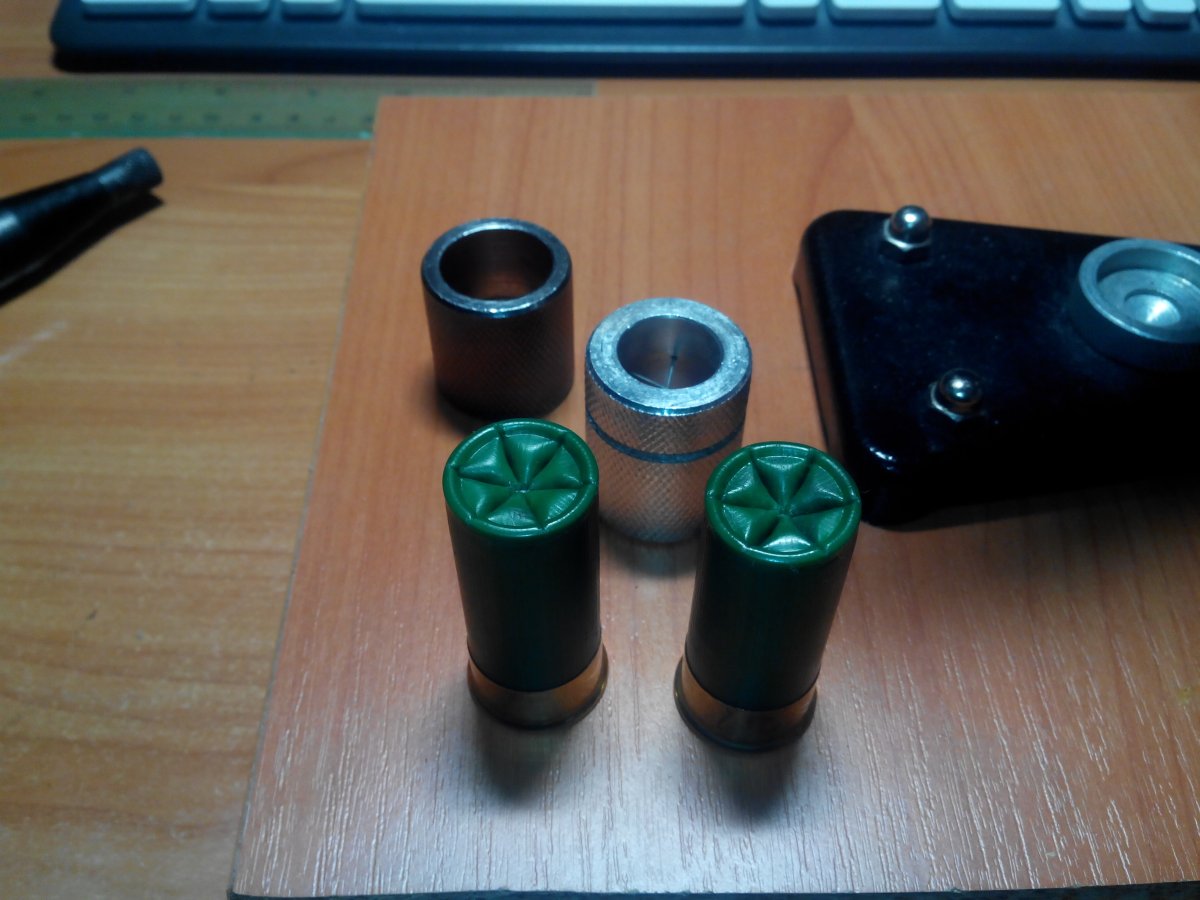

  15. Atmel
    Atmel Leutnant
    3.347
    Вот результат закрутки при помощи УПС-7, но используя только закрутку (с отполированной матрицей) и штатную матрицу с проволокой. Вдохновил ролик со станком GEAP. И результат я вам скажу даже очень и очень не плох.
    Матрицей сперва формируем звезду, а потом закруткой добиваемся финального результата.Процесс закрутки патрона таким способом занимает секунд 10.
    Только что попробовал и результат с первого раза на фото.
