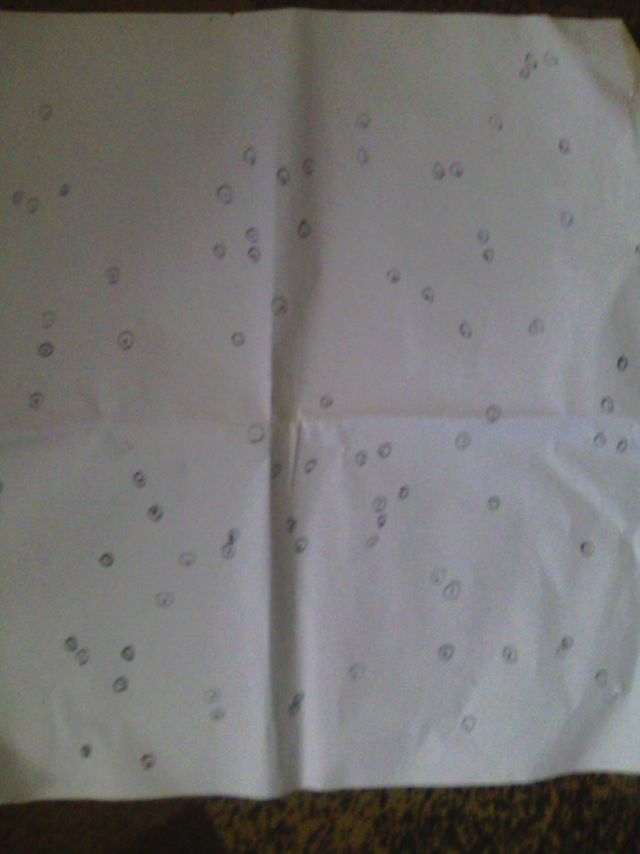

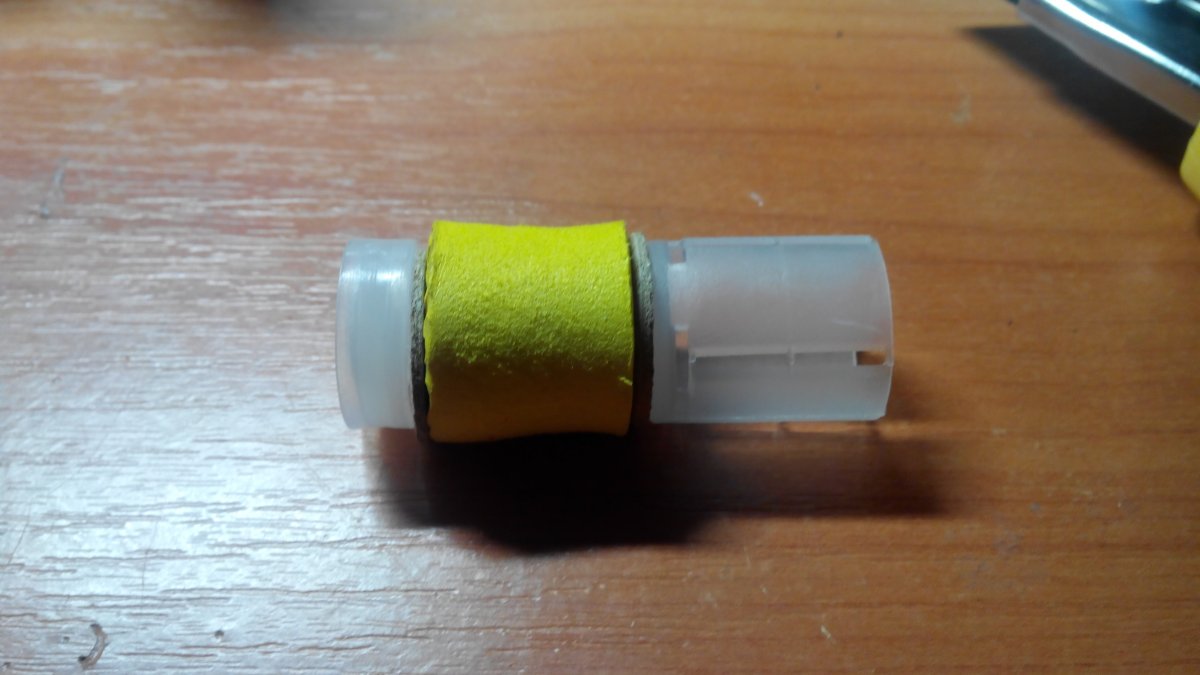

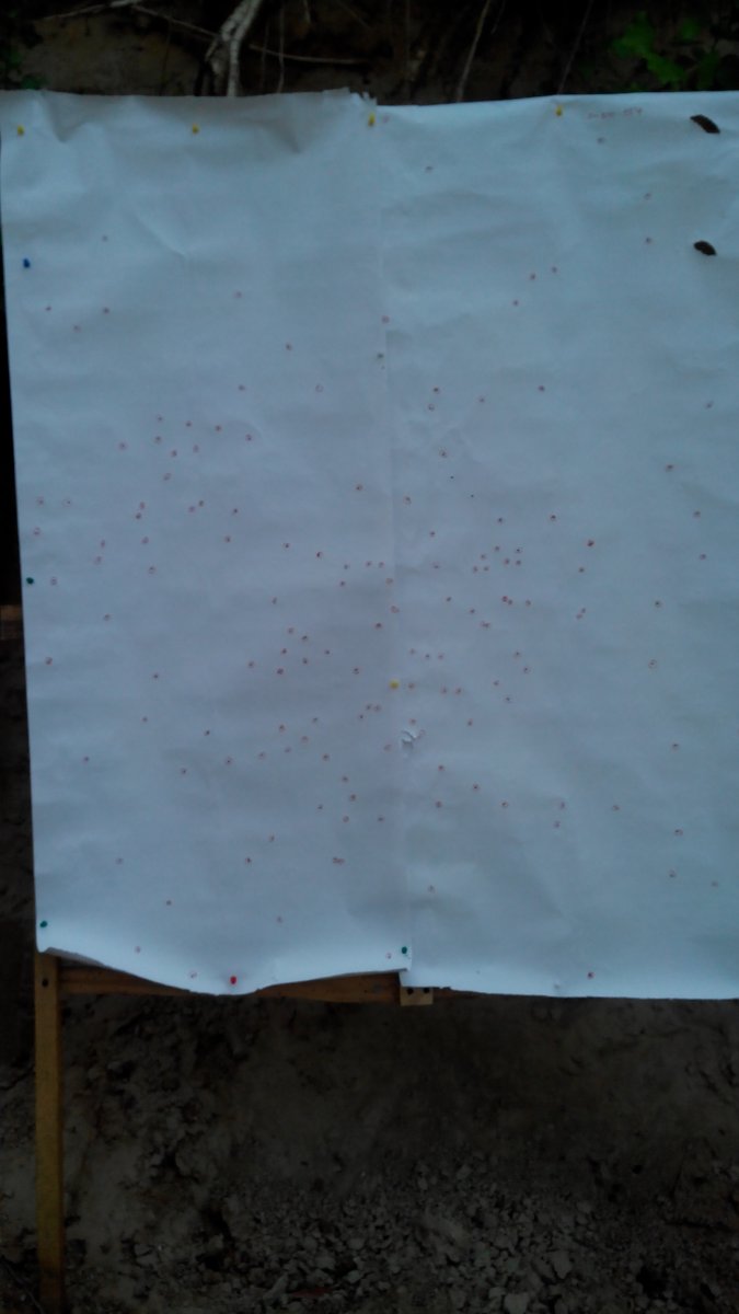

    Фото мишени с результатом стрельбы патроном в котором я использовал кольцо Элея и ПК BRB18 при навеске пороха 206s 1.75гр. Дробь #5 32 грамм и дистанция 35м. Размер мишени указывал ранее. Кольцо - это отрезок гильзы 16 калибра длиной 12мм.
    Результат существенно лучше чем ранее, но все же есть над чем работать.
    В мишень пришло 154 дробины.
    Пока отстрелял 7 из 20.
    Кстати вариант заворачивать дробь в фольгу не сработал совсем. В мишень приходило от 30 до 60 дробин.
    ya98 подобається це.

    Измерил глубину проникновения дроби в сосну выше упомянутого патрона и получил при навеске пороха 1.76 гр 3-4 диаметра ( 8 замеров). Пока что это лучшый результат.
    Репецт был таким:
    686- гильза- 206s (1.76гр)-BRB18-32 гр дроби #5-кольцо Элея 12 мм- звезда.
    Соберу ещё несколько таких же для закрепления результата. Меняя высоту кольца можно менять ширину осыпи. Чем выше кольцо тем уже осыпь.

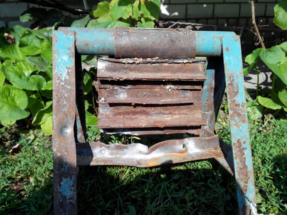

    Под лиман:
    686-гильза-крук 2.05 гр- ПК Спортинг 28- на дно ПК прокладка на порох 20 калибра ( от козаков)- пуля - закрутка.
    Навеску крука выше не давать иначе на 70м попасть в А4 не получится. Чем больше навеска, тем хуже кучность пулевого патрона. А пробивает эта лиман на 70м бутерброд из двух листов ст-3 толщиной 3мм каждый на вылет.
    Пулю звездой лучше не закрывать. Отрывает верх гильзы часто.

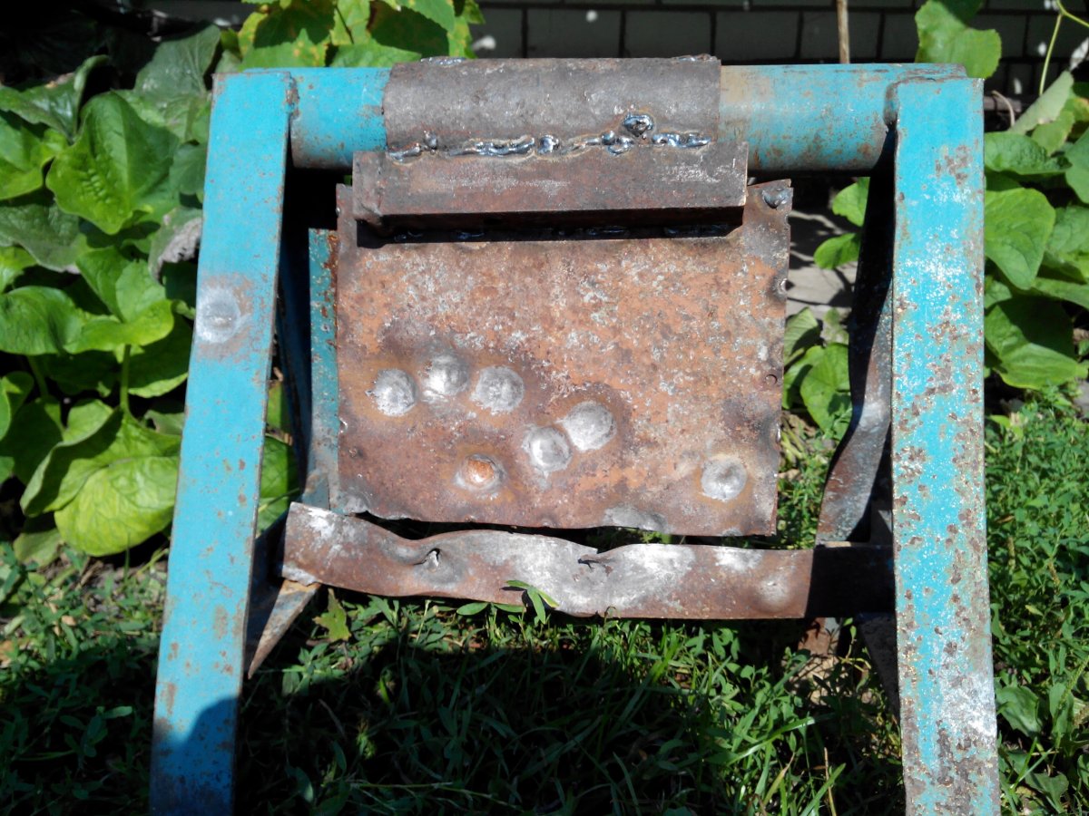

    Вот сваренные 3 листа ст-3 (3мм лист) уже не пробивает на 80м , но вмятины делает существенные. При том что с обратной стороны приварены ребра жесткости из ст-3 4мм.
    На 80м пуля лиман падает ниже точки прицеливания на 30см. Если повышать навеску пороха, то пуля летит ровнее по вертикали, но идёт разброс по горизонтали и в мишень уже попасть можно только случайно.
