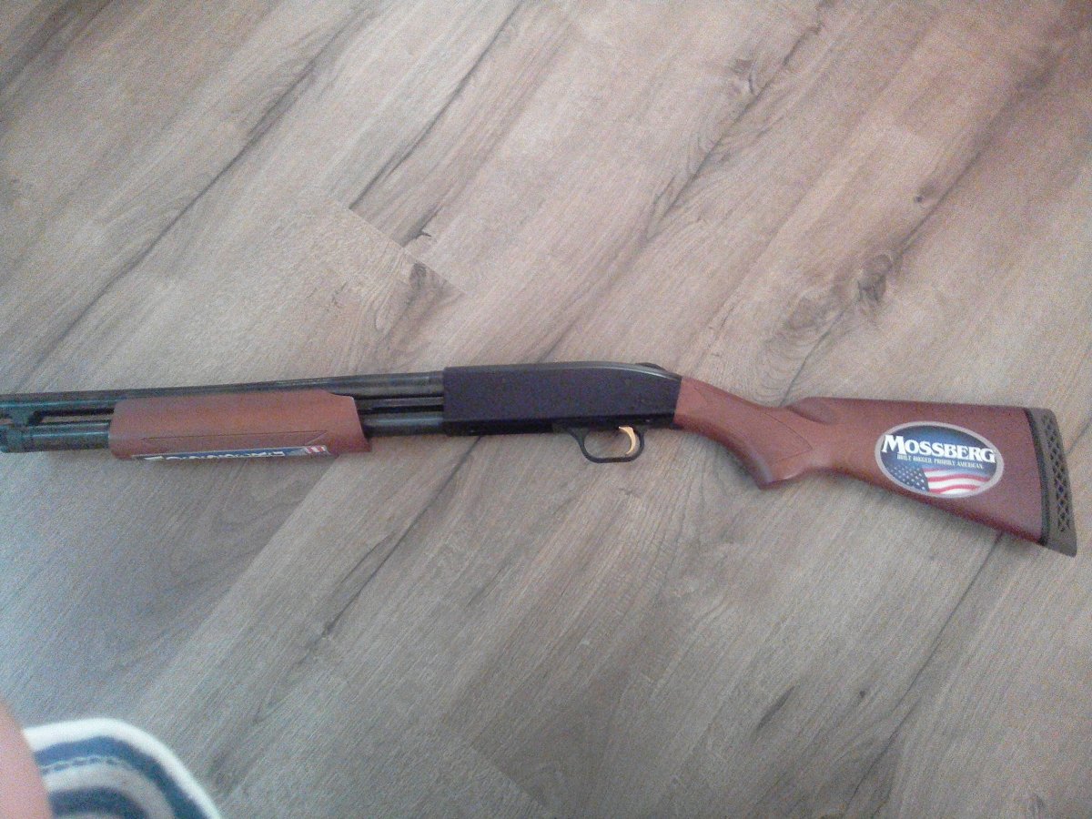

    Боронь Боже, щоб Ваше повідомлення трапило на очі Владові Bigcat! Одразу "прєдаст анафємє" з його то чотирма помпами від Мосберга, що активно й результативно використовуються для полювання ;)
    Про яку Беретту йдеться?

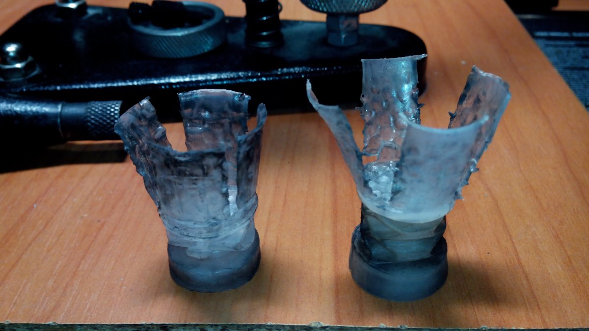

    "Ви пк липисточки розриваєте?" - интересный вопрос из оперы быть или не быть. Так вот я снарядил патроны и так и так, но погода не дала все отстрелять. Не часто береш пару рулонов обоев и делаеш тесты. Но в этот раз может удастся ответить на сей вопрос надо ли разрывать лепестки.
    Но во по сегодняшнему примеру я поднял два ПК и у обоих лепестки разкрыты как положено, но их не разрывал в этом тесте. Вот фото их сделал. По крайней мере если не смотреть на осыпь, то сами ПК , что Сильвер, что гуаланди нормально раскрылись.

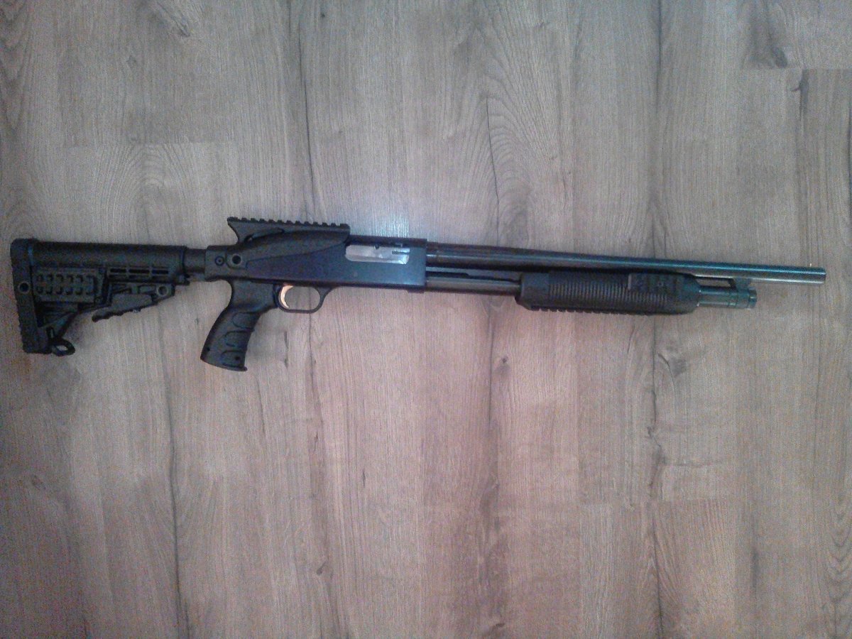

    И снова про ружьё... У меня не помпа!!!
    У меня полуавтомат семизарядный с авторегуруемым газоотводным механизмом.
    Да ствол стоит не утячий. Я это понимаю. Благо есть возможность просто докупить второй ствол 76 см со сменными сужениями.
    Но в данный момент времени маем шо маем.
    А двустволку я не хочу совсем. Я их очень не люблю. Да и просто переломки одноствольные не греют мне душу. Свой дробовик я люблю за малую отдачу, ругулируемый тяжелый приклад и систему полуавтомат и променять на что то другое и в мыслях нет. А когда ставлю дтк, то он становится очень мягким по отдаче и мне другого не надо. А вот второй ствол докупить давно хочу к нему.

    Гавно ваше гуаланди тогда. В полёте должны лепестки раскрыться и затормозить полёт. А то что лепестки не раскрылись и прилетел пк - это не есть гуд.

    Американцам это расскажите - они все с помпами охотятся. Отличный ствол. Сам с помпой охочусь и другого ничего не хочу. Двустволки это прошлый век, тем более чок- получек - мало кому нравится. А то что помпа тактическая так это не значит что с неё хуже охотится чем С классических стволов. Я бы сказал по интереснее будет гораздо. Из преимуществ - сменные чоки, в магазине 7 ЗАКОННЫХ патронов в отличии от полуавтоматических в которые по закону можно только 2 пихать+ не теряется энергия на перезарядку как в полу автоматах. А короткий ствол так вообще песня для леса и охоты из по собаки. Ахх да ещё - можно калиматор поставить :) сильная штука, приклад с регулировкой по длине и пистолетной рукояткой. Как бы все тактическое а ускоряет прицельный выстрел очень сильно. Для любителей с планки стрелять - пожалуйста , оставляйте планку. Так что не судите о том о чем понаслышке знаете и с чем на охоту не ходили. Мы как идём на охоту то очень часто все с двустволками отстреляются и мимо :) а помпа рулит - 7 выстрелов по зайцу это сила . да и по утками тоже неплохо :). А комфильно это или нет я хз. Не задумываясь над этим. Думаю что я своей помпой не хуже чем вы стреляю, а на то что комфильно а что нет мне фиолетово. Закон не нарушаю, подранков не делаю, мясо в холодильнике присутствует. Что ещё надо :) а вот стенд для охоты это ооочень плохо - утка летит с другой скоростью чем тарелка и после того как тарелки бить хорошо научился по утке частенько промазыаваешь. Не то упреждение.

    "В полёте должны лепестки раскрыться и затормозить полёт. " - я же фото выше выложил где оба ПК раскрыты как положено. Гуаланди ударился о мишень и упал под ней и как видно на фото он нормально раскрыт.
    "сильная штука, приклад с регулировкой по длине и пистолетной рукояткой. Как бы все тактическое а ускоряет прицельный выстрел очень сильно" - это факт и пистолетку я не променяю на весло.

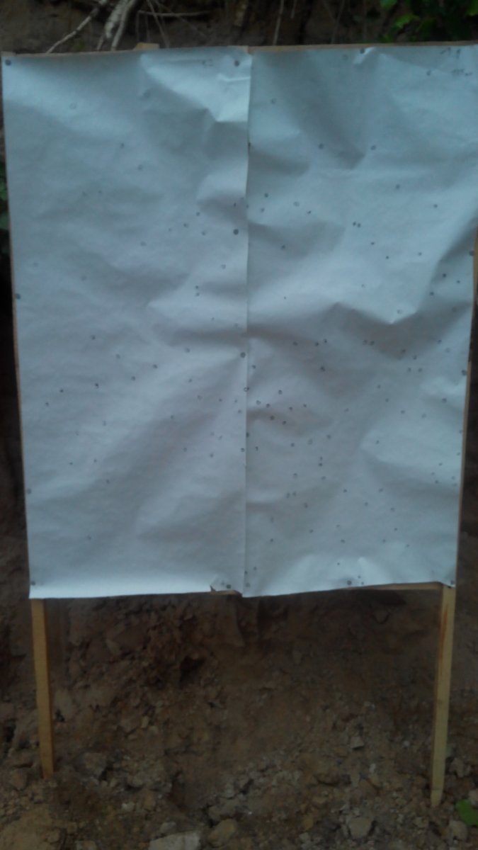

    Приведу пока данные по первому патрону : СХ2000-гильза 63мм-206s (1.70 грамм)- ПК сильвер- дробь #5 (32 грамм)-стекляная прокладка - закрутка.
    Дистанция стрельбы 35м , температура воздуха около +30, ветра нет.
    Осыпь на фото.
    В сухую сосновую доску дробь вошла на 2 диаметра. В мишень пришло из 205 дробин - 135 шт. Для фото попадания обвел маркером иначе не видно.
    Размер мишени 108х126см. Дождь немного успел повредить плакат, но что успел, то сфоткал.

    П.С. осыпь по фотке мишени - Гавно. Там собака пробежит а не утка пролетит . звездой закрывайте - должно быть значительно лучше

    Там офигенно все понятно. Центр осыпи сдвинут вниз и вправо. Окна огромные. А потом не понимаешь неправильное упреждение или утка в окно пролетела. Говорю не трать время и заряжай пк + звезда.

    Когда говорил о выводах то имел ввиду, что ещё не все патроны отстрелял. Есть у меня и звездой закрытие ... Все попробую.

    У меня после 10 выстрелов плечо синее обычно :) . с пистолетной рукояткой еще терпимо а вот с класическим прикладом так бооольно очень. Пришлось менять " душевный" деревянный приклад на ортопедический с пистолеткой только изза отдачи. И патроны я обычно 32-34 грамма делаю.значит вы патрон как то не так крутите что отдачу не чувствуете ну или вы " железный человек" в прямом смысле а не переносном.
    П.С фотки до и после. А с длинным стволом так вообще безобразие стало.
