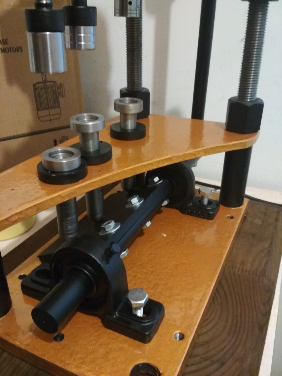

    Всім привіт, вийшло така закрутка, відео нема змоги краще зняти але суть я думаю зрозуміла по ідеї
    [​IMG][​IMG]
    [​IMG][​IMG][​IMG]

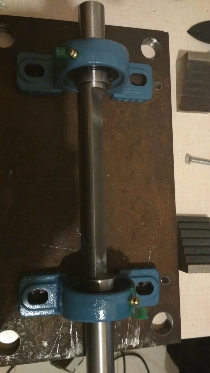

    Зроблені під посадку двигуна транстехно 550в трехфазний.
    підшипники 2 шт ucp205.
    Матриці кріпляться на болт м6, ставите ті які вам подобають ціна питання вашого гаманця і вподобань.

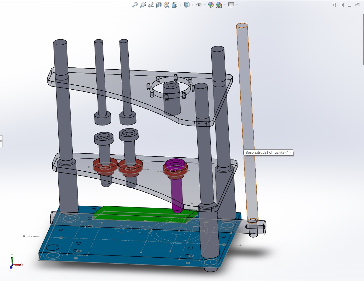

    Креслення переробив з урахуванням зроблених помилок і дизайну.
    Колонни можна взяти шпильки м20-м24 і зажати гайками. я проектував під м24
    Зараз виглядалоб так, якщо буде натхнення то перероблю, поки так влаштовує.
    Ось креслення, там є і збірка все в солідворксі.
    якщо захочется повторити то одразу попереджу що врахуйте габарит двигуна, я проектував під транстехно якщо у вас інший то і креслення треба буде переробити.
    Будуть питання питайте.
    Cherteg.zip

    Також той вал, не варто там робити проріз під пластину, простіше просто замовити вал і 3 круглякі 10мм і зверху зажати гужонами. Буде і дешевше і простіше, хоча кому як.

    Невеличкий апдейт, переробив середню і верхню плиту по тим кресленням що зверху сьогодні приїхали з порізки, моя сверлилка на реставрації як приїде досверлю отвори, наріжу різьби і пофарбую, потім викладу результат і відео. IMG_20180421_153806.jpg

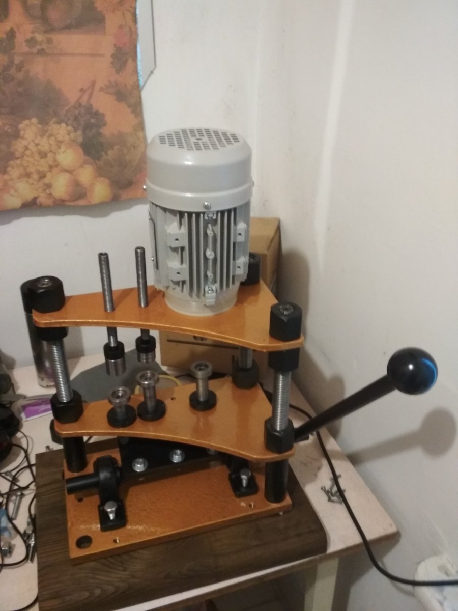

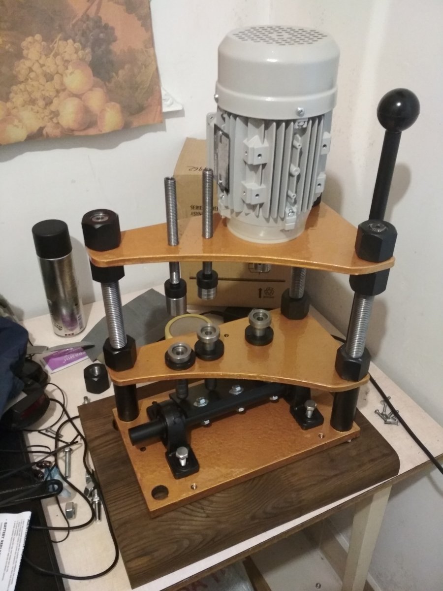

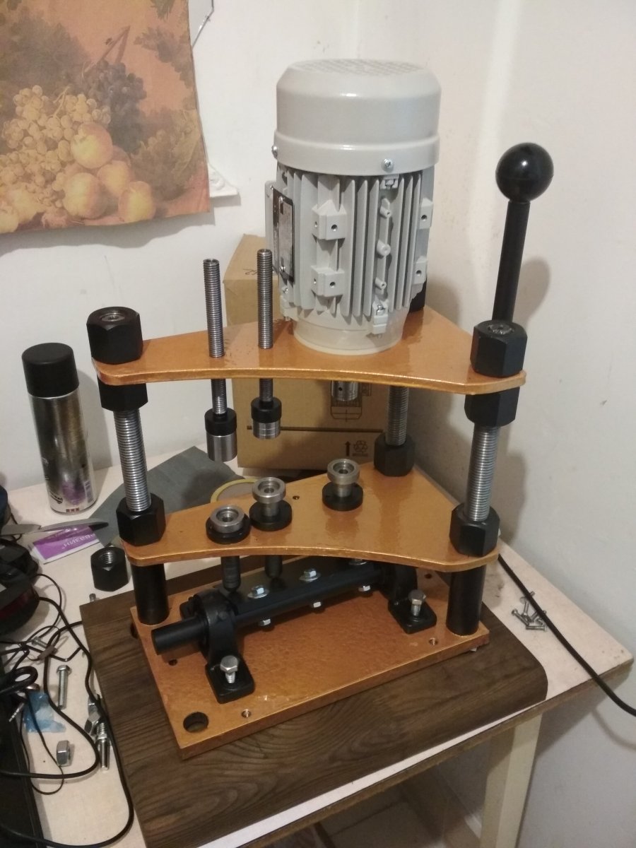

    І ось фінал, живиться 220->380в через частотник.
    Електроіхоляція у вигляді капролонового кругляка і кластин, кругляк замовив на чпу.
    3 матриці підрубка, нарізка і закрутка кріплення м6 матриці гаеп.
    Всюди все на різьбі в нижній плиті м10.

    Апдейт, і відгуки по експлуатації.
    Зробив між пальцями втулки з зедексу, зараз взагалі не відчувається спротив.
    Пальці пошліфував.
    Було закручено і спалено 1000 шт малюків.
    По закрутці наступне
    1) закрити за одне вмикання реально не більше 100 патронів, матриця і відповідно через неї на вал від пластику перегріваються тобто треба перерва на 20 хв. Тобто всі вологі брехні про 200 патронів за 30 хв що гуляють в інеті тухлий п..здешь. Не ведіться.
    2) враження від стрільби такими патронами не впізнати, менша віддача, більша кучність в 2-3 рази. Це навіть на такому треші як крук.
    3.) радіатор гаеп гімно, починає випадати з матриці після 70 патронів, за рахунок розширення, мабуть зроблений з інших матеріалів ніж матриця і коєф. Тепл. Розширення більше.
    4) фіксатор різьби там не потрібен тримає намертво все на різьбах.
    5) станок не прикручував до столу, нема потреби за рахунок ваги стоїть як вкопаний.
    6) сам двигун не встигає навіть нагрітись - перегрівається матриця від тертя.
    7) двигун в кінці не просідає як на гаепах або омв потужності з головою.
    8) вібрації нема як такої тихо працює і запускається плавно через частотник.
