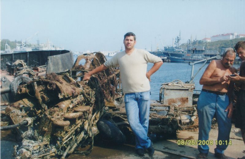

    Подскажите , что за самолет был ? Винт- 3 лопасти , боеприпасы-39,40 год. 1 ШВАК+2 ШКАСа .

    А это не МИГ-3 ?

    Ооо...вроде Як-1 с пониженным гаргротом.
    ...Это шо по скелету динозавра угадывать...)))

    На сколько мне кажется, что судя по двигателю АМ - 38 это может быть как Миг3 так и Ил2 . Один Швак, два Шкаса, эта комбинация предусматривалась на Миге

    Там мотор=пушка вроде на фото.. не Ил точно.

    Вобщем одной фотоки не достаточно

    Все больше схожусь к мнению что это Миг-3. По вооружению может быть как миг так и як.
    Расположение фоноря(кабины пилота) смешено к хвостовому оперению, что более характерно для мига.
    Добавь еще пару фоток, хотя бы вид с боку...

    скорее всего это МИГ-3

    МиГ-3 (АМ-38, ШВАК, 2 ШКАС)

    На сколько я знаю на Яках двигателей АМ-38 не было....

    Смотря какой МиГ. Да, на них ставили ШВАК, но я что-то не припомню из прочитанной литературы, воспоминаний летчиков, воевавших на МиГах, что они стреляли из ШВАКа. Покрышкин упоминает про свои полеты с двигателем АМ-38,но про ШВАК он ничего не писал на МиГе... По вооружению Як, но по движку....ХЗ Вот фотка Ила. Ракурс одинаковый.., а вдруг поможет.... хотя выхлопные трубки разные....

    Господа, что вы спорите, одна фотография сбоку, и все станет ясно. Если автору темы нужно, он пришлет такую фотку. Я не поверю, что сбоку не снимали.

    а по этой фотке-я из отличительных черт кроме движка,вижу выхлопы характерные ИМХО для Мига-3. Но так можно гадать и думать сколько угодно-и на Як похоже-если задуматься... Дайте фотку с боку,и сверху-чтоб фонарь кабины было разборчиво видно. Да и по такому фонарю что на фоте-Миг-3 мне видиться....

    Вот и именно. Сдвоенные выхлопные коллекторы были толко у миг 3.
    У ил 2 - у каждого цлиндра был свой, (И по этому у Мига только 3 трубы с каждой стороны, а у Ила их 6. При этом двигатели одинаковые). У яка тоже каждый цилиндр обеспечивался своим собственным коллектором.

    Народ.. еще раз: там видна МОТОР-ПУШКА + ни одной живой бронеплиты.
    По вооружению: так как консолей не видно, следовательно ШКАСы синхронные(хоть на фото я их и не вижу). Мое мнение ЯК-1 или ЯК-7.

    Склоняюсь к яку,вопервых в данном ракурсе фонарь был бы визуально дальше к хвосту,вовтрорых конструкция передней части фонаря Миг-3 отличается вот на фото сбитый Миг http://wunderwaffe.narod.ru/WeaponBook/Avia/Mig3/Pictures/036.jpg

    Выхлоп похож больше на МИГ.
    Точно не Ил так как на фоте можно увидеть стойки шасси которые точно не от Ил.

    ну то что не Ил говорит отсутствие бронекапсулы
