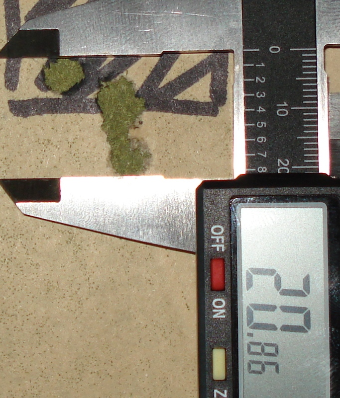

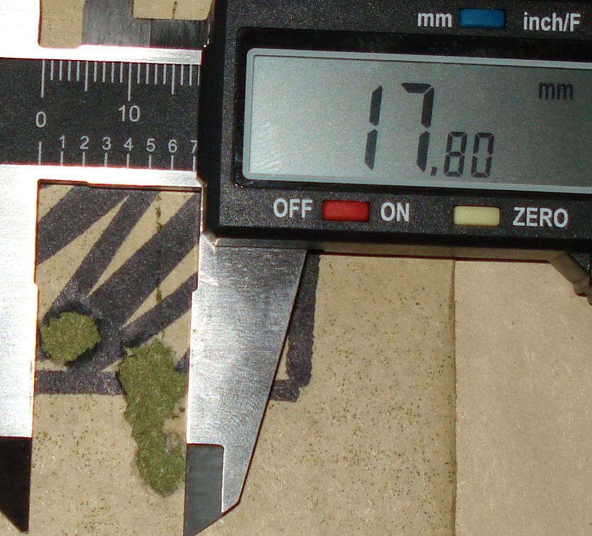

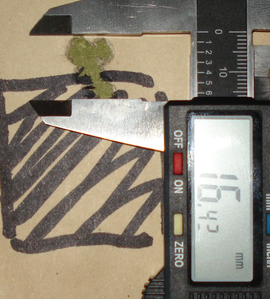

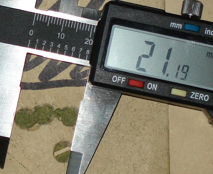

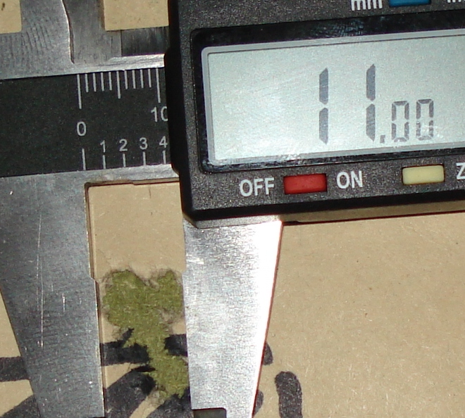

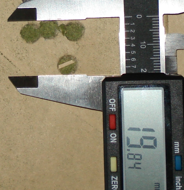

    DSC04102.JPG DSC04103.JPG DSC04104.JPG DSC04105.JPG DSC04106.JPG DSC04107.JPG
    Приветствую! Это три серии по 4 выстрела на дистанции 100 м. Рецепт : СМК НРВТ 174 гн. калибр .311, тонер ВТ 2,8 гр.Гильза на серии 16Х11мм латунь (целевая) с капсюлем "Бердан" ; серия 17Х20 гильза сталь лакирована (зелёная) Барнаул. Обжатая на .311 орехе. ; серия 19Х21 тоже самое, но не обжатая .
