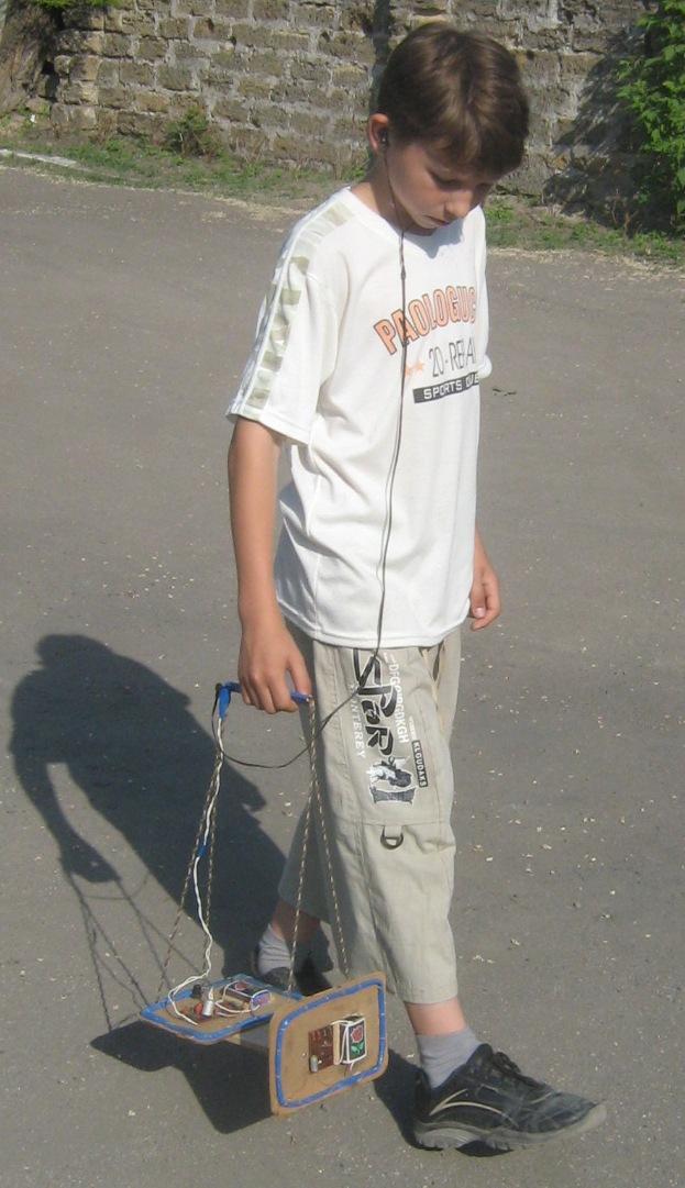

    прикол. стебаются... учиться надо у младшего поколения... те на байки не клюют...
