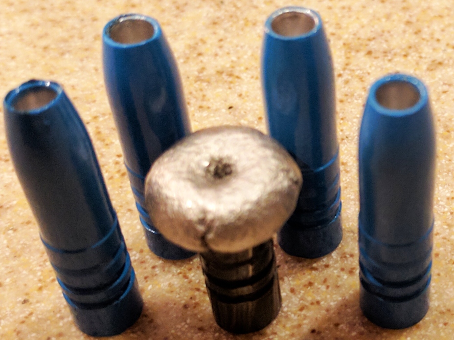

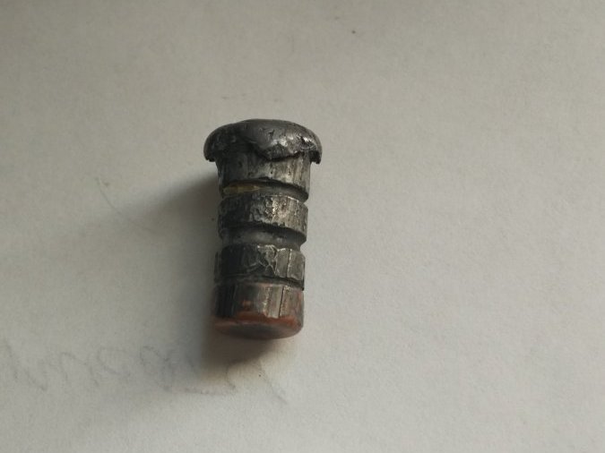

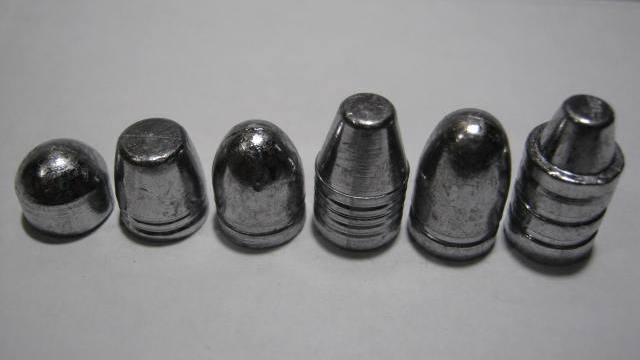

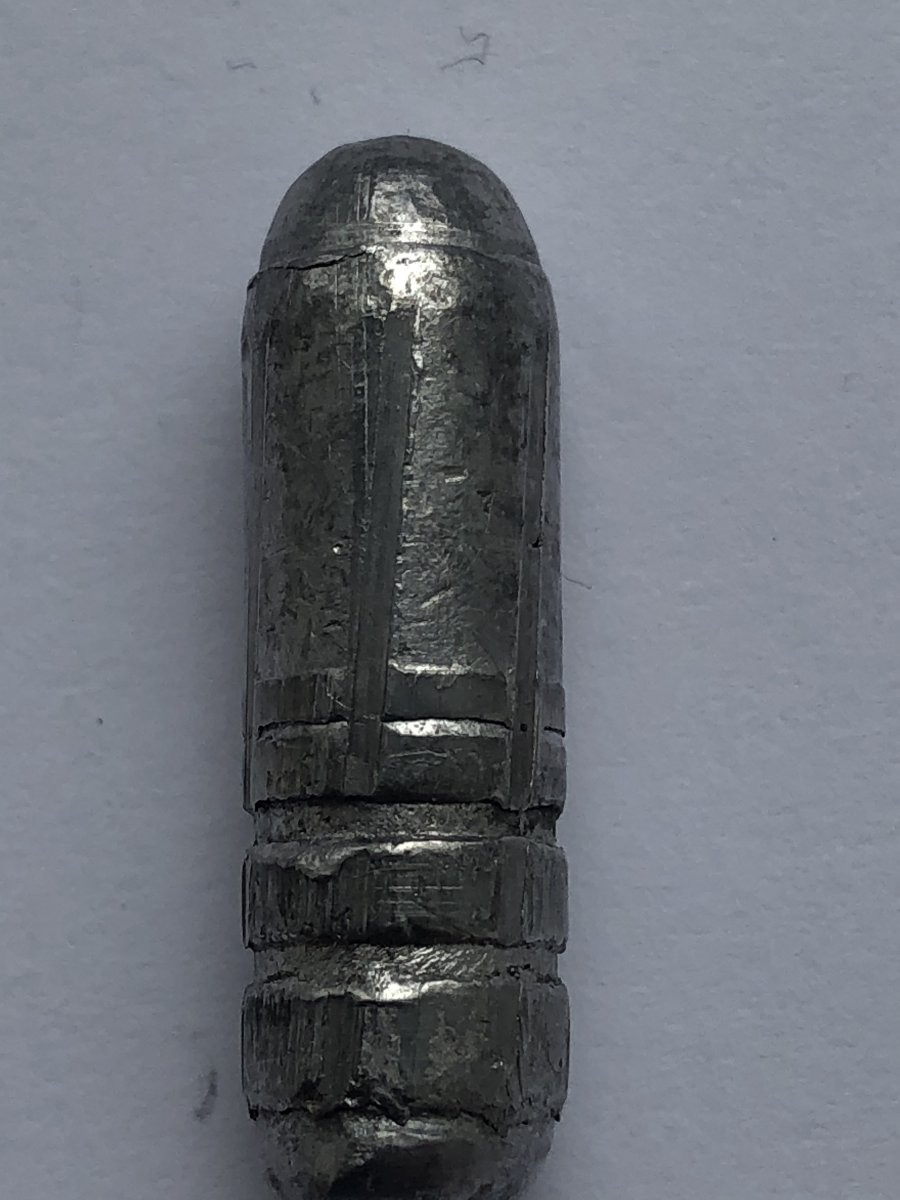

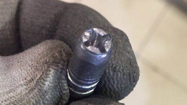

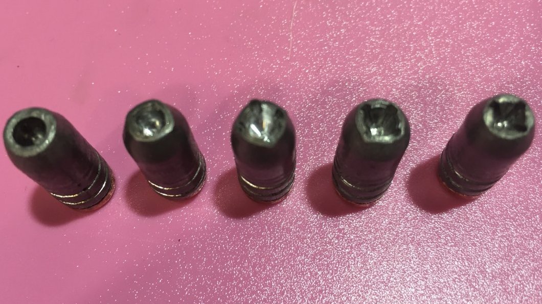

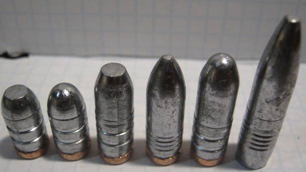

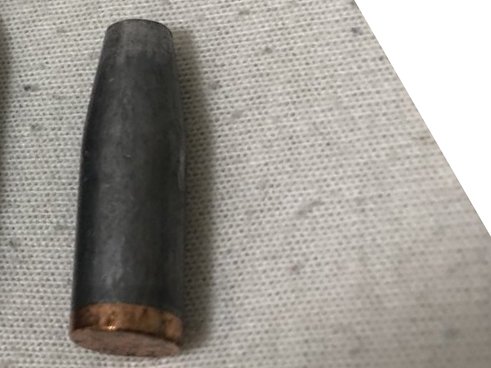

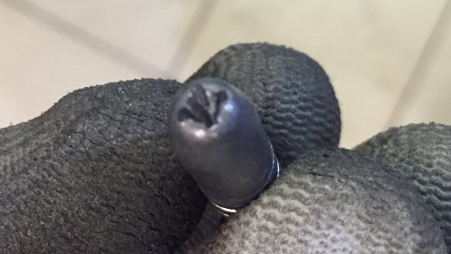

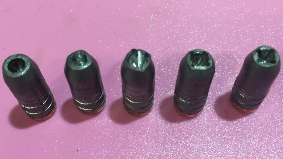

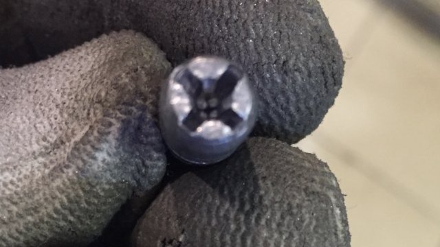

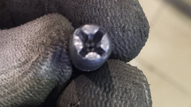

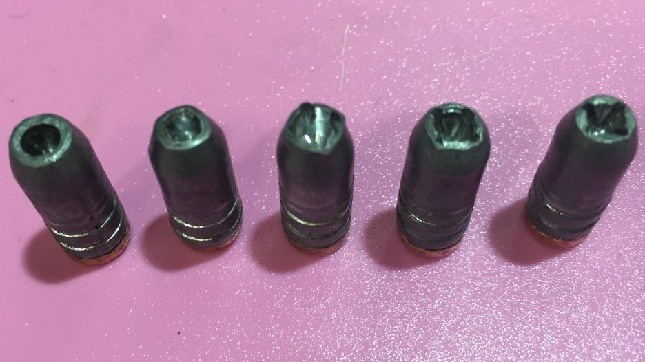

    Сделаны на базе цельносвинцовых литых пуль. Пока что это эксперементальные пробные модели в калибрах 9x19 и 9x18. Но в перспективе .308win тоже будут.
    Зачем? Для хорошего раскрытия на скоростях менее 500м/с.

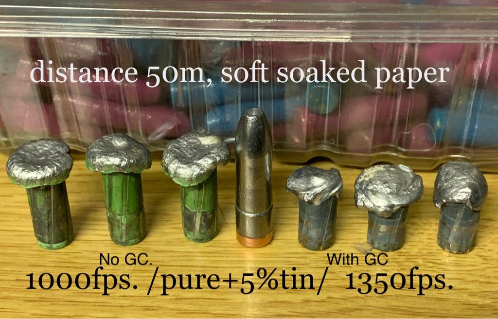

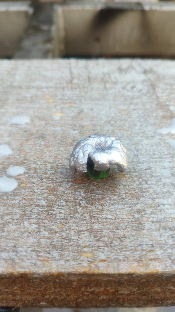

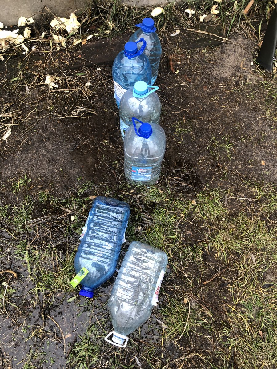

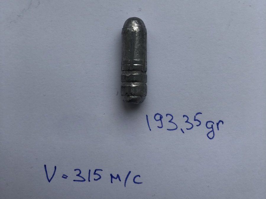

    Для тех кто считает - что и так все раскрывается вот фото теста - пуля свинцовая номиналом 185 грейн отстреляна из карабина .308win - пробила 6 шестилитровых канистр с водой пробив ровное круглое отверстие и выглядит эта пуля после отстрела почти как новая:

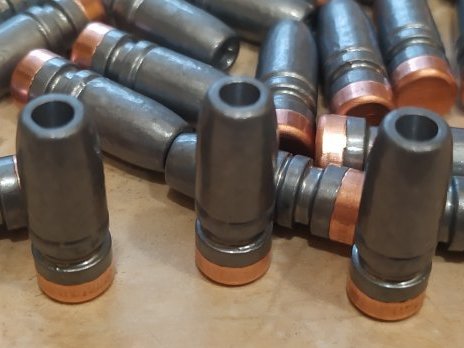

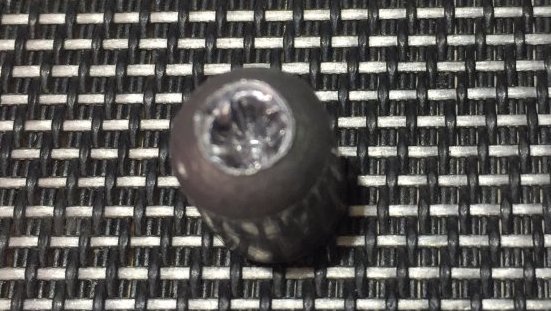

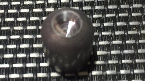

    И так есть первые пробные эксперименты с калибром .308win - пулю взял 150 грейн 10 грамм с плоским носиком вот такую:

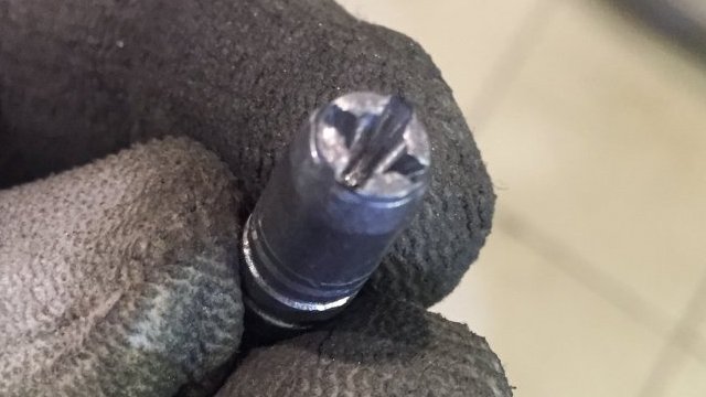

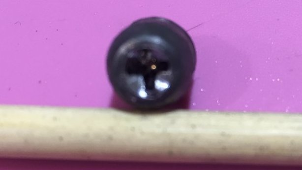

    Получилось пока что вот так:

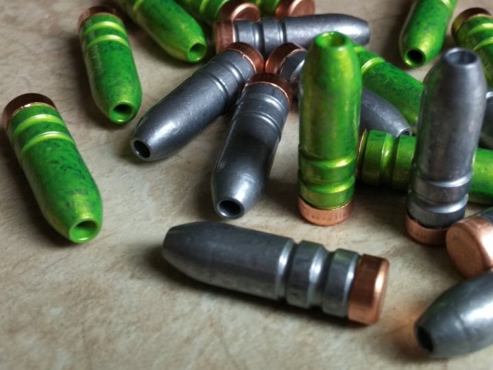

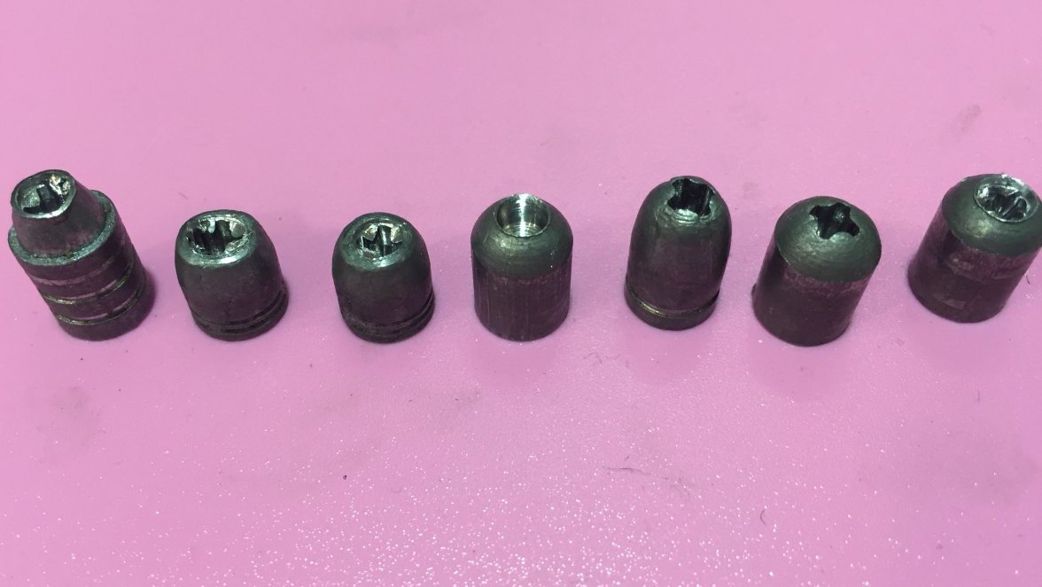

    и так работы по пулям в калибре .308win продолжены и у меня есть что показать - так вот выглядят прототипы пуль:
    Это пуля весом 150 грейн 10 грамм:
    Это пуля весом 185 грейн 12,5 грамм:

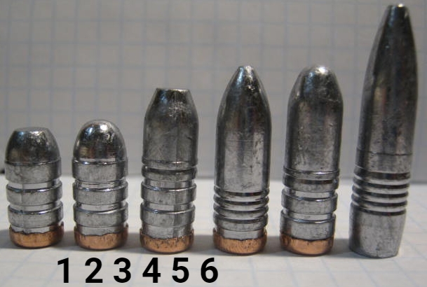

    По моему про такие эксперементы еще лет 10 назад на ганзе все копья переломали. Особенно в разрезе 22лр. Даже продавали "молотковые наборы" чтобы крестовой отверткой делать эти экспансивные полости.

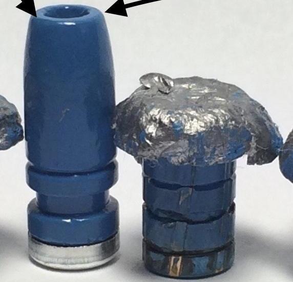

    уже были проведены тесты на свинцовых пулях .22LR цельных и с подобными доработками со стрельбой по брусу мыла на скорости 300м/с - экспансивность существенно увеличилась. Ганзу по этой теме не читал.
    Доработка эта НУЖНА потому что пули цельносвинцовые на дозвуке не открываются - мне задали вопрос конкретно по .308win и по .300BLK.

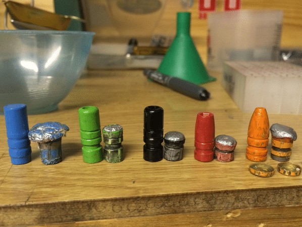

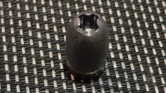

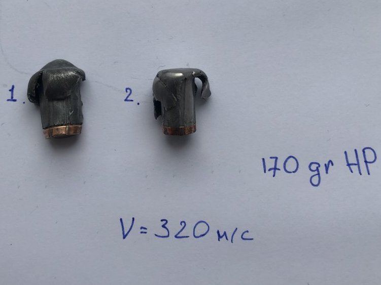

    Всё холоупоинты отлично работают на дозвуке.
    Вот пуля 10 грамм:
    Вот пуля 12 грамм:
    Вот пуля 11 грамм:
    А вот пуля 16 грамм:
    Ну и просто небольшая подборка:

    Так в том то и дело,что пока мы видим использование круглого отверстия в пулях. Очень интересно посмотреть на форму раскрытия пули именно при крестовой форме отверстия. У меня нет карабина в 308-м калибре,поэтому можно только ждать чьих-то тестов. С ув.

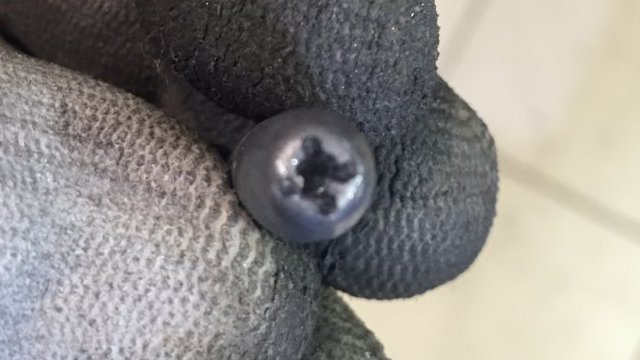

    Вобще-то я в своих экспансивных пулях с крестообразным надрезом - делаю внутри сначала цилиндрический канал длиной 10 мм - а потом уже этот надрез. И возможно после тестирования - посмотрю как оно открывается и буду дорабатывать.

    А почему просто не купить пулелейку под экспансивную пулю, это ГОРАЗДО дешевле этих экспериментов, точно вам говорю)))))
    Кроме того, глубина отверстия , она тоже не случайно подобрана - слишком глубокая, и будет пуля просто ломаться, а осколки не иметь нормальной массы для поражения, мелкая - грибок будет не серьезный... В "ЛИМАН" встречал статью, как переделать пулелейку на ХР без станочного парка, но я бы не рисковал без нормального токаря...

    Я перечитал сегодня всю тему нашел фото где видно как именно раскрываются пули на дозвуке. И Ваши фото тоже!
    Дело в том что пулелейки под готовые экспансивные пули уже есть у комрада Гремлина. Я хочу чтобы мои экспансивные пули отличались и по внешнему виду и - что важнее - по самой экспансивности - чтобы они открывались не ровным кругом а классическим "цветком смерти". Буду тратить время подбиру и глубину отверстия и его диаметр.
    И если Вы возмете мои пули на тестирование - я был бы Вам очень благодарен. По весу это 150 грейн/10 грамм и 185 грейн/12,5 грамм.

    Есть уйма видов пуль, которых нет у Гремлина, но это дело вкуса. Для раскрытия "цветком" в пулелейку идет штифт не круглый, а граненый, + с ребрами на гранях, дает ли оно что-то в плане поражения, вопрос спорный. Свинец не оболочка, острых краев все равно нет, и возможно, обычный "грибок" не хуже "цветка" в плане работы по биоцели, так как свинец не имеет острых граней. Вообще я бы советовал начать с азов. Составы пулевых сплавов, покраска пуль, подобрал бы хорошие формы. B пистолетных калибрах намного проще, 300blk-308 все-таки другие расстояния, много факторов. По поводу тестирования - возможно, но позже( Слишком много работы в лаболатории, дофига больных.. (((( ну и только выиграл суд у нашей нацполиции, по поводу аннулирования моих документов... теперь буду пинать их через ГБР, чтоб восстанавливали)

    Экспансивные пули в калибре .308win весом 150 и 185 грейн - пробная партия - сегодня уехала на тестирование. Ждем отзывов и фото.
