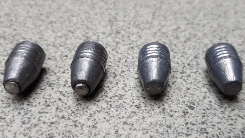

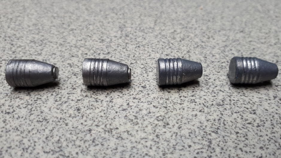

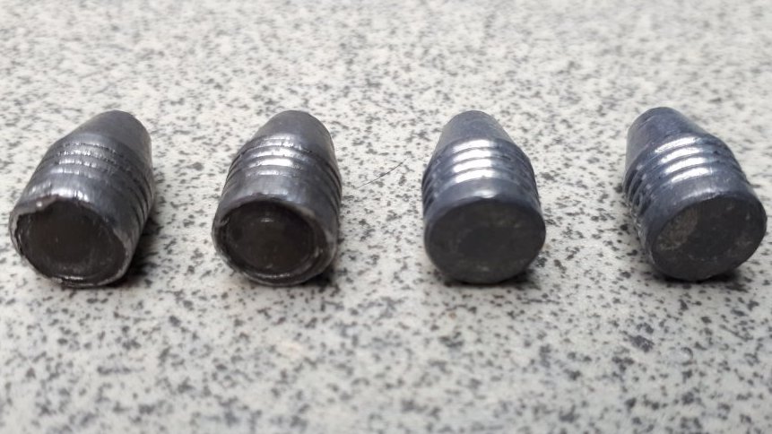

    Приветствую комрады! Возможно кто-то не знает - я произвожу свинцовые пули для нарезного оружия на пулелейках от фирмы Lee. И вот с целью расширения ассортимента и возможностей - давно уже думал о производстве самодельных бронебойных пуль для пистолетов в калибрах 9x18 ПМ Макаров, 7,65x17 Браунинг, 7,62x25 ТТ, 7,62x38 Наган, 9x17/.380acp, 9x19 Luger и карабинов 9x21 IMI. Подготовительная работа и разработка оснастки заняла время.
    Каковы цели? Цели - скромные - пробитие кевларовых касок и бронежилетов 1 класса (это те жилеты что держат оболочечные пули 9x18, 9x19, ТТ - пули со свинцовыми сердечниками). Пробитие кевларовой каски из пистолета 9x18 очень востребовано в зоне АТО/ССО. В моем понимании в гражданском обороте среди бодигуардов частной охраны и прочего в основном используются как раз эти самые кевларовые броники скрытого ношения 1 класса.
    Целей пробивать броники 2 класса те что держат пули со стальными сердечниками ПСМ и ТТ - нету. Потому что в моем понимании для работы по 2 классу нужно брать АКМ, а не пистолет.
    И так - работа эта уже дала плоды в железе. Пока что использована свинцовая пуля 9x19 весом 124 грейна 8,2 грамма - в нее установлен стальной термоупрочненный сердечник диаметром 3,7 мм длиной 14 мм изготовлен из Ст70.
    На чем будем тестировать? Тестировать будем на стальной пластине 6 мм.
    В этой теме буду рад видеть всех кому она интересна.
    И конечно же - мне будет нужна помощь в тестировании пуль.

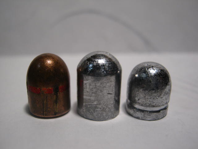

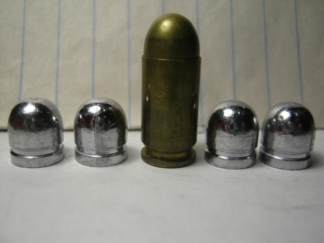

    а что будет по пм? 9х18 ПБМ (7Н25):)?
    akms1974 подобається це.
  6. berger2000
    berger2000 Oberleutnant
    3.956
    по ПМ у меня две пули 95 и 130 грейн - на их базе будет бронебой

    Доброго.Как я понял сердечник пружинная проволока?Почему не сделать конус 45 градусов или двойной конус и увеличить диаметр сердечника?

    Как бьі для бронебойности, при таких скоростях, той проволочки будет, мягко говоря мало. Тут нужен максимального размера сердечник, в тонкой оболочке, желательно твердосплавньій, т.к у него удельная масса вьіше, ну и острьій само собой.
    Вангую, что проволка остановится в первом классе. Да и темповская каска ей не по зубам. ИМХО

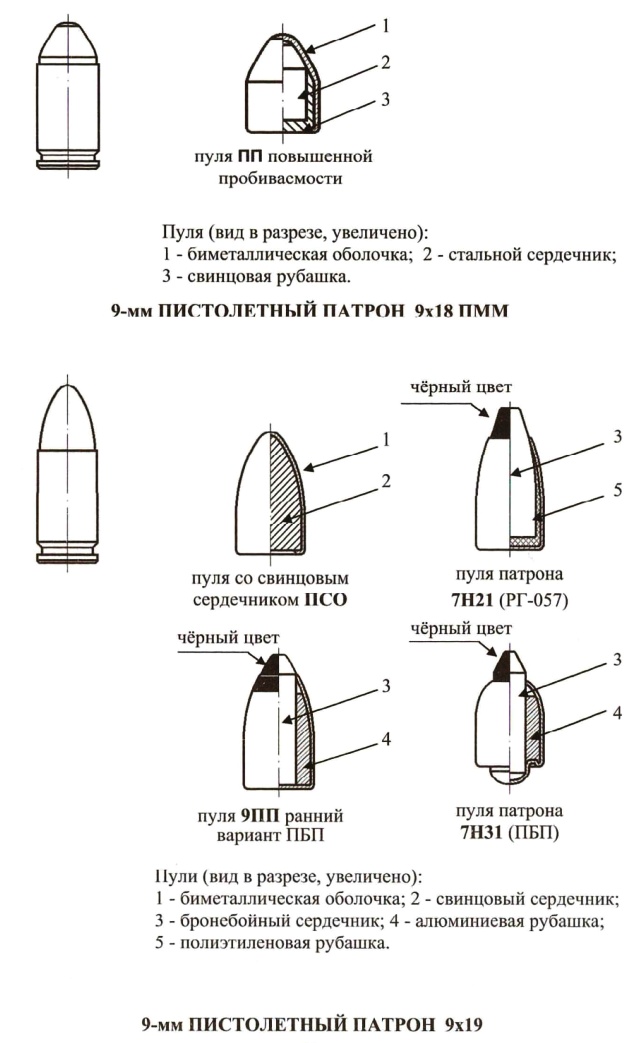

  17. Йцукен#
    Йцукен# Stabsfeldwebel
    933
    Не стоит зацикливаться на одном образце и одном сердечнике.Тут масса вариантов и возможностей.
    Немного для развития темы..
    9×19-мм 7Н21 пробивает 4 мм стали на 55 м (80%);
    9×19-мм 7Н30 пробивает 4 мм стали на 60 м (80%);
    9×18-мм 7Н25 пробивает 5 мм стали на 10 м (100%);
    9×21-мм 7Н29 пробивает 5 мм стали на 40 м (80%);
    9×19-мм 7Н31 пробивает 8 мм стали на 10 м (100%).

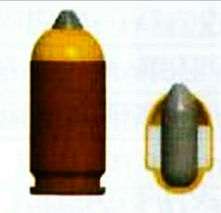

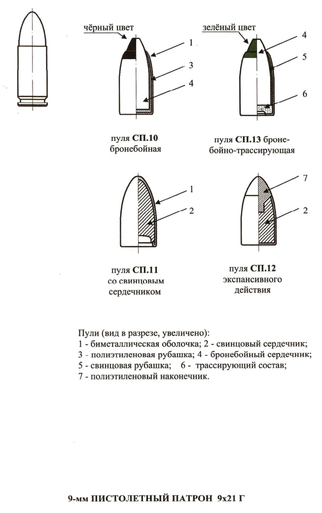

    Дьік, я как бьі о том же, бронебойная пуля, єто вам не єто!
    Вот например 7Н25 из приведенного вами же примера:
    Обратите внимание на форму и размерьі сердечника, єтого по заявлениям кацапов (которьім верить-себя обманьівать), хватает для пробития 5мм стали, не брони! При начальной скорости 425м/с, т.е. патрон для ПММ.
    А теперь вернемся к теме. То что я увидел в первом посте, єто безоболочечньіе литьіе пули профиля НР, в отверстие которьіх ТС запихнул кусочки проволоки. Пули от єтого бронебойньіми не станут, что я и пьітаюсь довести ТС-у.
    А на организацию производства полноценньіх бб пуль, уйдет несколько К$.
    akms1974, LySS, TDF та 3 іншим подобається це.

    1. Сердечник сделан не из пружинной проволоки.
    2. У меня изначально 2 варианта сердечников по диаметру 3,7 мм и 4,5 мм - если 3,7 мм будет плох на тестах тогда перейду на 4,5 мм. Качество стали и ее прочность термоупрочнение - на обоих сердечниках одинаково.

    Пуля 9x19 124 грейна 8,2 грамма для превращения в бронебойную была выбрана не случайно - у нее длина 15 мм что позволяет установить длинный 14 мм стальной сердечник имеющий малый диаметр 3,7 мм. Тут на малую площадь сечения имеем максимально возможный вес сердечника за счет длины. Сердечник у меня оголенный - то есть ему не нужно будет при ударе пробивать оболочку пули и на это тратится энергия. И - стандартный вес пули упрощает релоад ибо навеску под стандартную пулю 125 грейн все знают и есть в таблицах.
    Но это пока что все - ТЕОРИЯ - а тесты испытания покажут истину.
