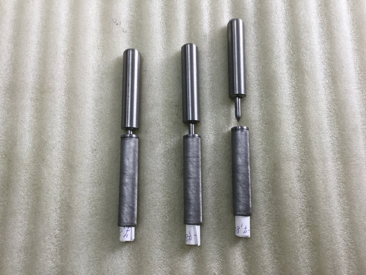

Сайзер молотковый 308; 310; 311кал. для мельхиоровых пуль

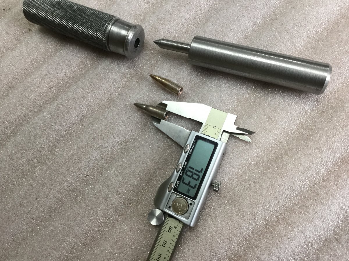

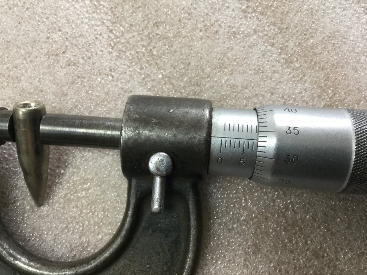

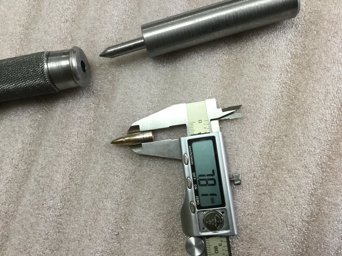

    Сайзер молотковый для Мельхиора. Погрешность калибровки в пределах нормы, видна на фото и зависит от сохрана, метода депулмрования, жесткости пули.

    Можно изготовить в 310 калибре.

    Добавилось сегодня ещё новеньких три штучки. Можно заказать и на 310 и на 311 калибр.

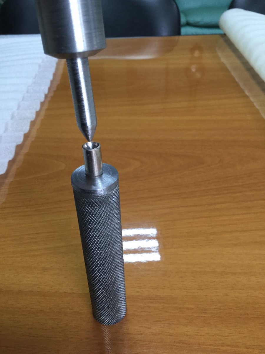

    Обжимку и сайзер получил в найкошернишем виде. Везсчъ! Но!!! Интуитивно чувствую, как уссё надо делать но хотелось бы подтверждения моим чувствам.)) Нет ли видео или раскладки по этапам. Например сейчас меркую, аки надо (каким концом) вставлять пулю в сайзер. Вроде понял но люблю всё делать по писанному. Если есть возможность разъяснить,- вельми понеже. Отдельное " Благодарю" за бонус! С Увжением. Евгений

    Все до ужаса просто. И надо стукнуть молотком пару раз не сильно.

    Можно изготовить как для 308, так и для 310 и 311 калибров.

    Я так понял , что пулю , после того как " забили " молотком , нужно выбивать в обратную сторону ? Если ДА , то можно процесс немножко упростить , но это только для пуль под 308 диаметр .
    Суть : нужно чтобы пуля , после прохождения калибровочного сужения ( собственно " сайзера " ) , свободно проходила ( выпадала ) до конца матрицы , для чего , с другой стороны матрицы , противоположной той куда вставляется пуля , увеличить отверстие до диаметра превышающего диаметр пули . Короче , нужно сделать так , чтобы после того как мы вставим пулю и ударим по ней , она свободно выпадала с обратной стороны . Просто , и носик не заминается после выбивания .
    Написал , потому что сам использую аналогичную "приблуду " , только в прессе , пули использую в 30-06 , точность на уровне заводских , стабилизация без отклонений .

    Если присмотритесь к фото то увидите что с обратной стороны вставлены рулончики бумаги. А значит там отверстия большие. Сайзеры всегда делаются проходными, для работы на провал.
    Таким сайзером прогнал не одну тысячу пуль для себя и знакомых, увеличение диаметра не замечено, мельхиоровая оболочка очень мягкий материал, тем более что сайзится всего несколько соток, поэтому берём просто заготовку изначально повышенной твердости и не калим.
    Скорее всего у нас с вами разной функциональности приблуды.
