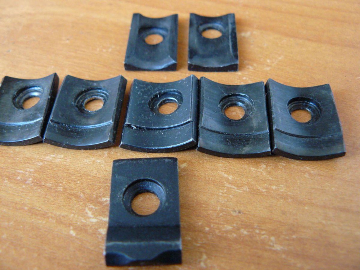

    Столкнулся я с проблемой отсутствия таких маленьких и нужных деталек в оружейных мастерских и в нашем сегменте интернета...
    Если кто не знает что это и зачем : у российских нарезных калашоидов "сайга" отсутствует деталь, задача которой направлять патрон в патронник при подаче. Эта проблема решается использованием "особенных" магазинов в тридорога или колхозом металлических магазинов путём наваривания на них дополнительной горки. Считаю, что проще установить недостающую маленькую деталь, чем мучиться с магазинами и ждать проблем с подачей.
    В чем суть данной темы :
    Возникла мысль заказать небольшую партию сухарей и хочу узнать, на сколько много здесь таких же нуждающихся как я :beer: Будут ли они востребованы гривен по 150-350, или не стоит заниматься фигней, заказать себе один дорогой вкладыш и забить...
    Лично я смотрю на магазины как на дешевый расходник за сто гривен, вот и не хочу в них вкладываться + напрягает мысль о том, что к этому "калашу" подойдут только особенные магазины и в случае чего можно остаться без них...:cool:

    Для нормальной работы недорогих АКашных магазинов на нарезной Сайге 7.62*39, помимо сухаря, надо ещё подпилить зуб зацепа. Ну или менять рычаг сброса/фиксации магазина на АКашный.

    ну зуб зацепа подпилить куда проще чем сухарь выточить и установить :)

    Когда то у меня была Сайга и я поставил на нее такую штуку (по моему она называлась "горка") от макета (ММГ) АК

    вы там определитесь какие сухари, где заказывать будете, какой материал?
    может то же возьму
    потому что их два типа сухарей - на старую и новую Сайгу, не всё так просто
    старая - это 90-е годы охот варианты, новые - это модели максимально АК-шные
    Также сухари - съемные и не съемные, это может сыграть роль в разрешиловке,
    а порой и нет.

    На мої МК 7,62 2006р.в. сухар є. Але мені кажеться що в домашніх умовах його можна лише приварити легенько. Бо заклепкою приклепати проблематично. Зверху доступ є, а знизу закрито ствольною коробкою. Як що є варіанти пишіть, рано чи пізно сухар начинає люфтити, а в цьому випадку як пише ,,руководство по среднему ремонту... автомата калашникова,, изделие нужно отправить в капитальный ремонт. У військах це не проблема, в них є майстерні

    Да, действительно поставить его не так просто. Мне ставили в мастерской Сапсан в Броварах, мастера по моему звали Сергей, но это было так давно, что я уже не помню каким методом он его тута крепил, и Сайгу я тоже давно продал...

    По разрешаловке - есть вариант эти изменения бумажкой закрепить чтоб не приставали, через пару дней смогу детальнее рассказать.
    Крепить их можно на саморез с фиксатором резьбы или с прихватом его сваркой.

    Работает отлично, подает полуоболочку без замятий, никаких люфтов. Разрешиловка проверяет на автоогонь и выстрел без приклада, вид и тип сухаря им был не интересен. Он у многих карабинов есть, у многих нет.
    Собственно, у моей мк там был до этого сухарь, только какой-то опиленный, с прямым краем. И выемка внизу у патронника. Возможно, от того, что вариант легионовского исполнения. Оболочка из обычных магазинов подавалась, а вот полуоболочка срезался носик, утыкания. С этим вариантом подает полуоболочку без замятий, и потери кучности, вот и вся разница в моем случае. Гривен по 250 можно сделать сам сухарь.

    Первый раз кто либо озвучил "скреплю бумагой", что за бумага.?
    По практике разрешиловка не особо интересуется сухарём - как попало.
    Но, и не хочется напаять безвозвратно, или каждый раз колупать откручивать.
    пару дней - мелочи. действительно интересно как у вас там будет?
  22. Генерал Сталь
    Генерал Сталь Stabsgefreiter
    573
    С ценником всё ясно подавно.
    Чего то, мне кажется у вас "отбитый" сухарь, по задумке завода, чтоб стреляло но ограничено. Далее в конструкцию не полезли
    экономили время, или модель конструкцией - не дала.
    Лично я, жду от сухаря - такое же употребление патронов как и без - любой, ставлю через один.
    Разрешиловка проверяет выстрел "без приклада"?
    Йолки палки, этож как? Ну снял приклад, взвёл, нажал спуск, бабах. Что есть, что нет приклада спуск работает.
    может проверка выстрела со "сложенным прикладом"?

    отбитый сухарь - имел ввиду подпилен заводом, раз оболчку берет а полу-обл. нет

    Коли здесь собрались "сухарщики", все знают, что при установке сухаря, магазины Сайги станут бесполезны, нужно сразу заменить на АКшные?
    а то, и одновременно подгонять под расположение сухаря - чтоб подача патрона работала как надо.
