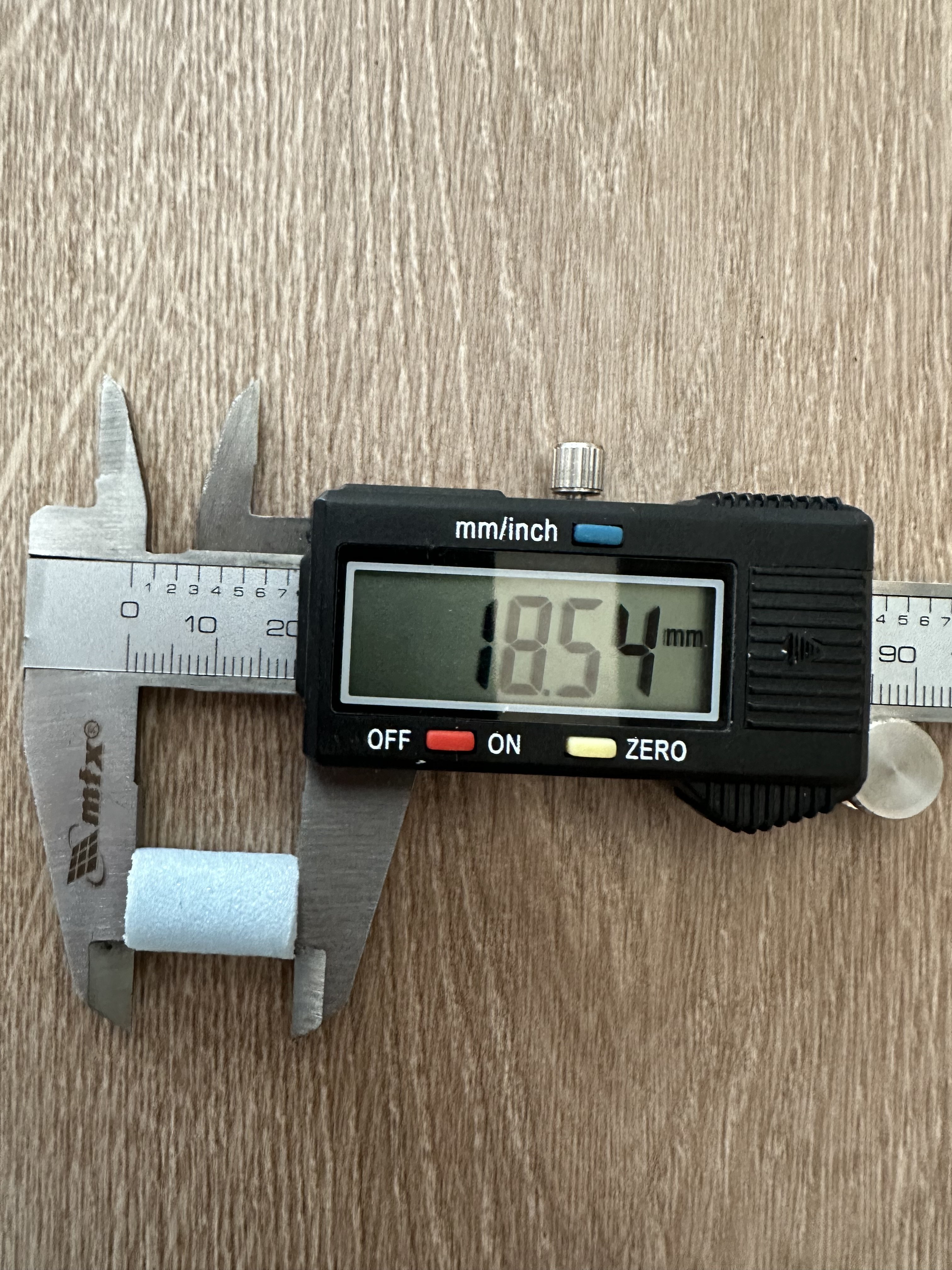

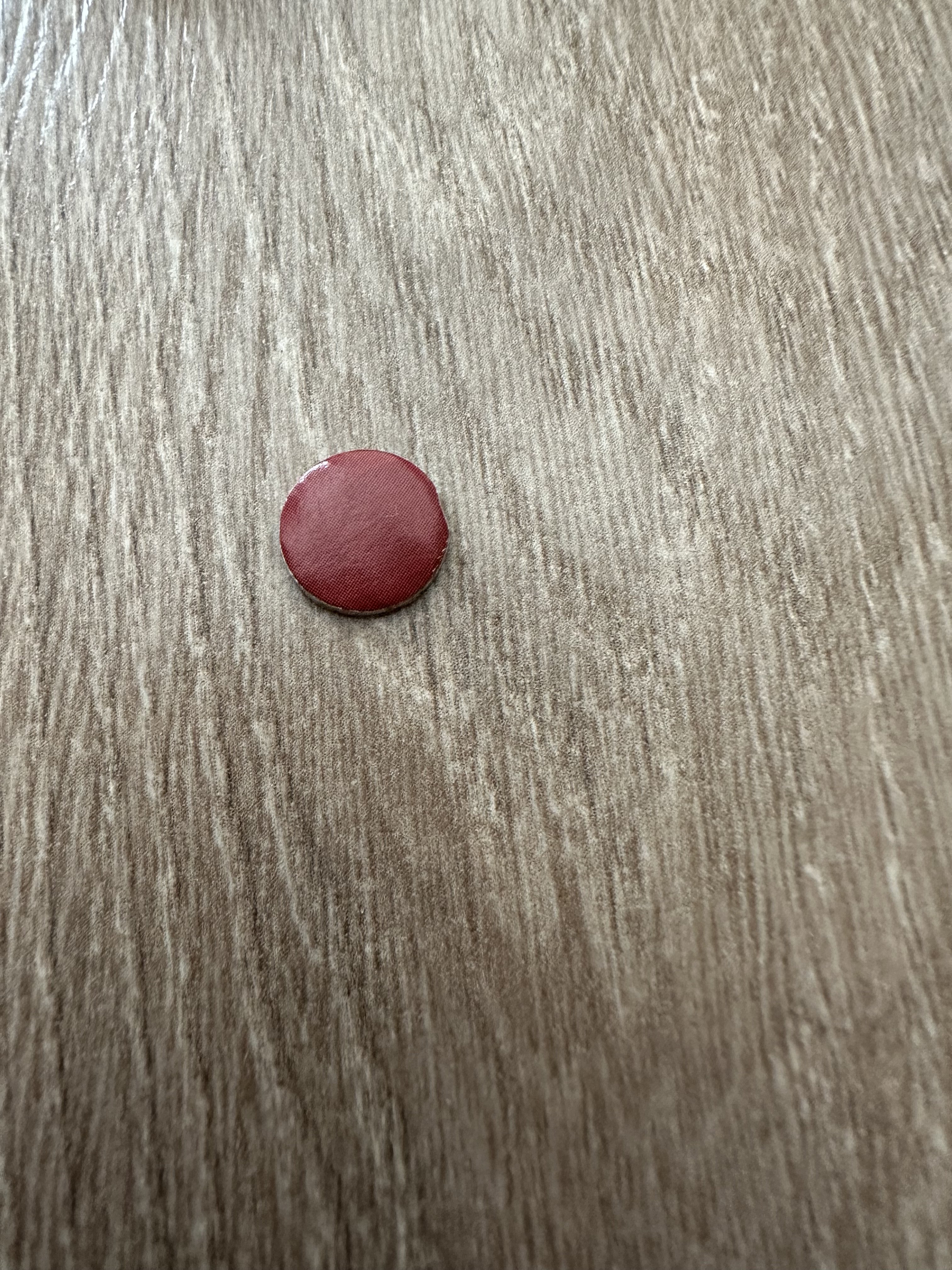

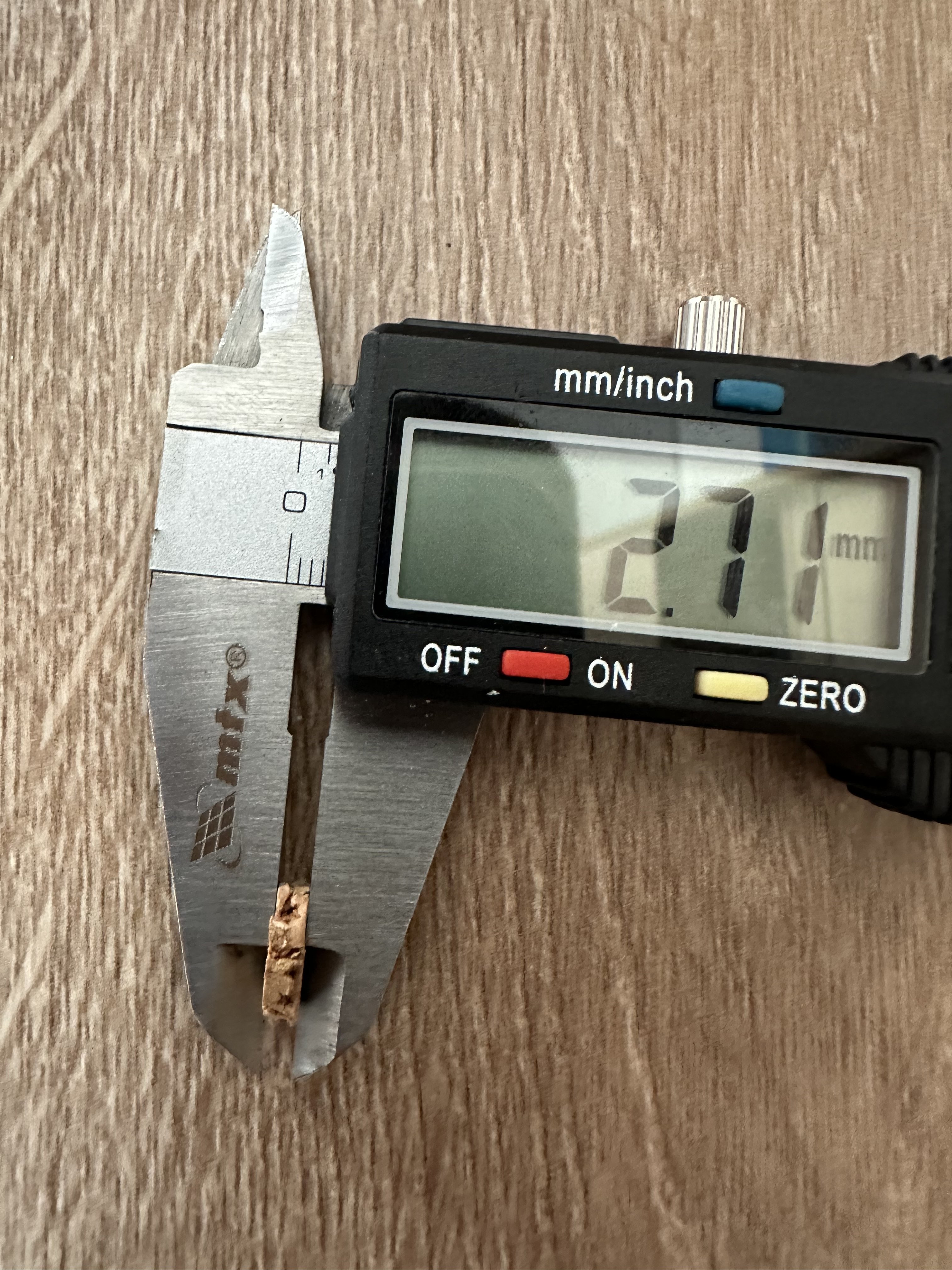

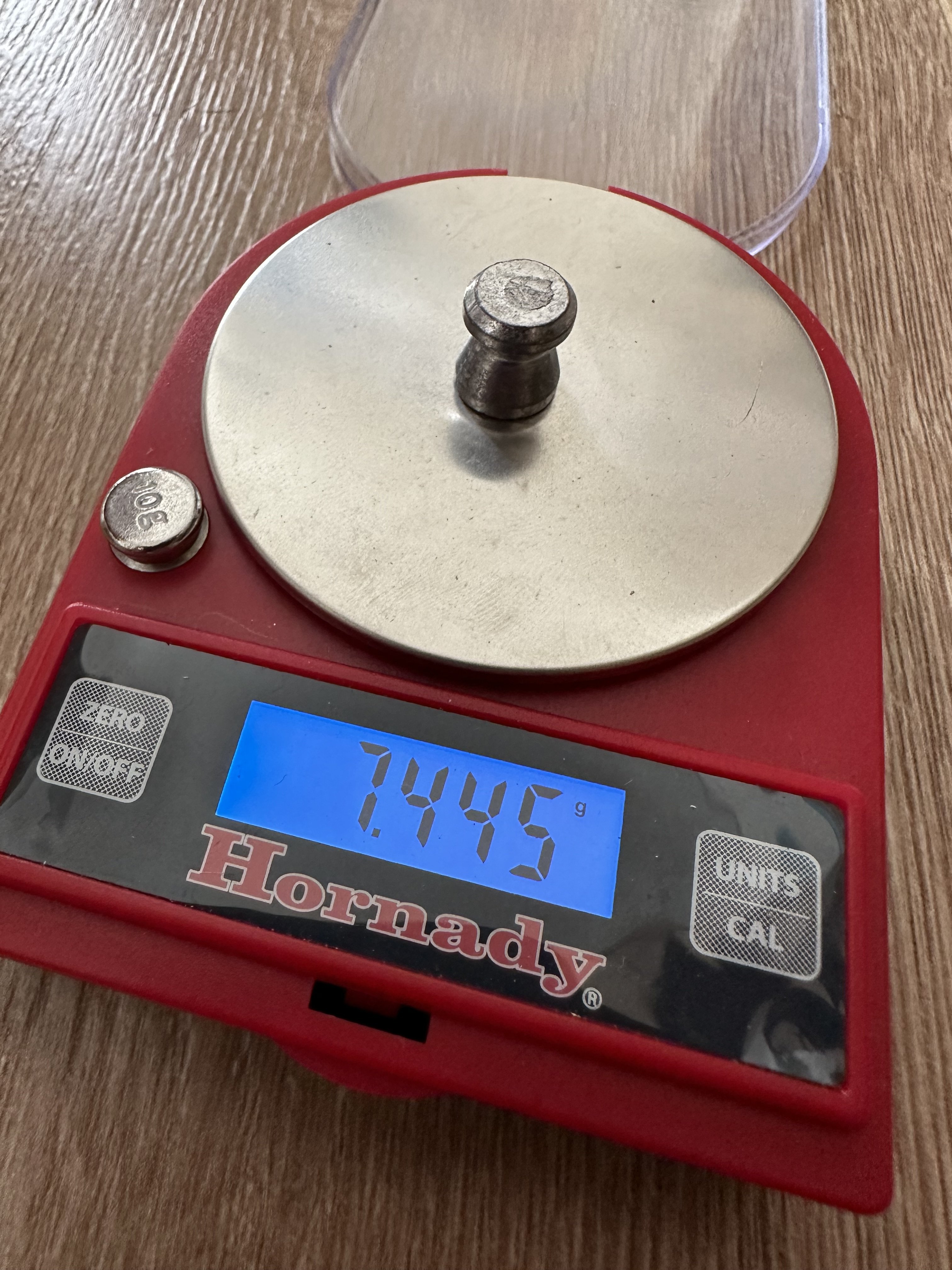

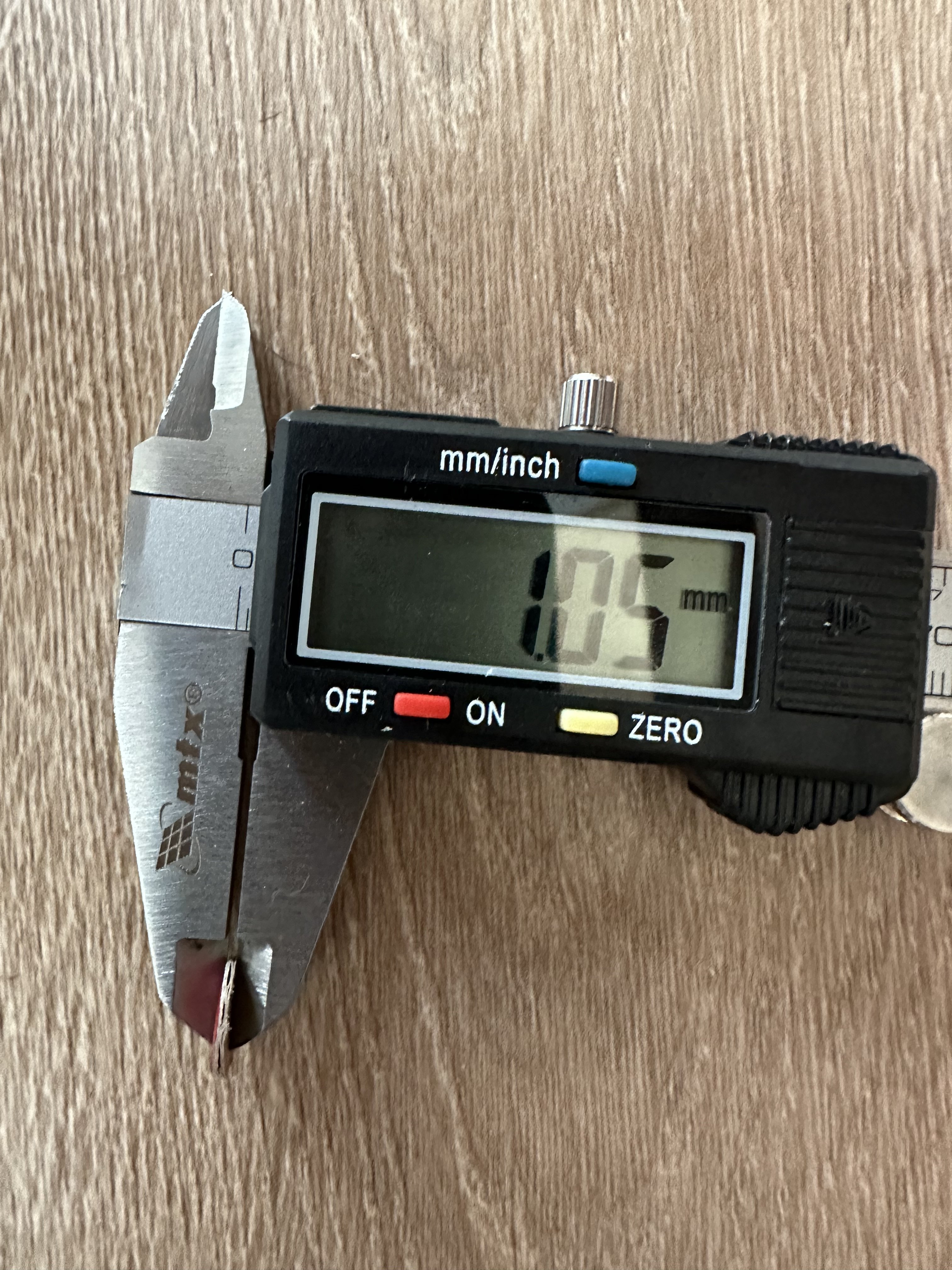

    Дійшли руки до фото компонентів. Збірка картон на порох, потім пінополістірол і на нього коркова прокладка та куля
