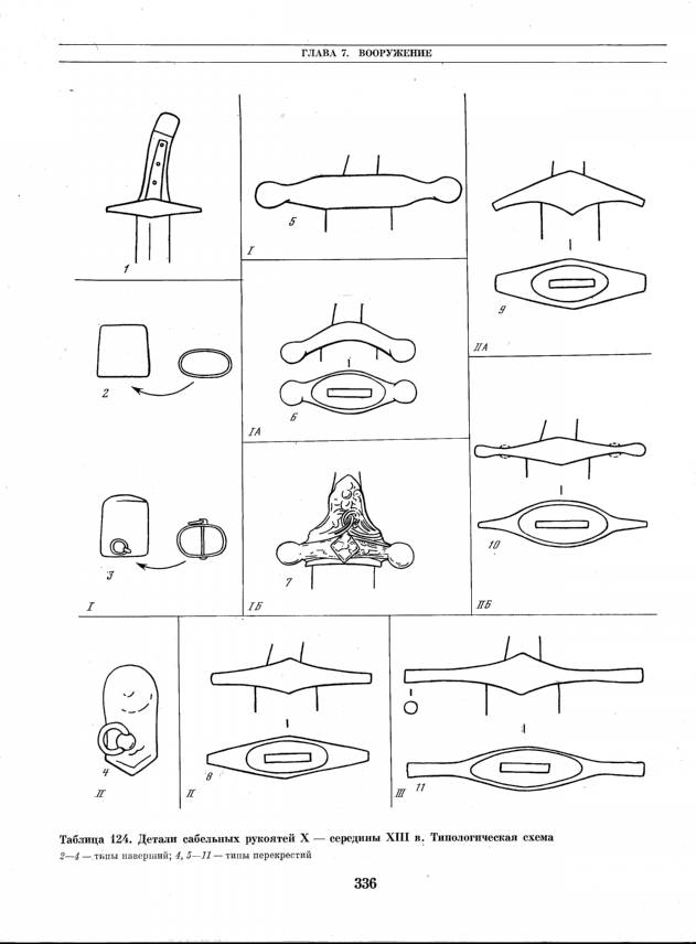

    Такие находки впервые. Прошу опознать данные вещи. Смотрел в справочной литературе - нет. Сегодня занялся чисткой, пока без результатов. Где обычно ставят клейма или тавро? Помогите.

    ИМХО козатчина и топор и сабля, где найдено, какя сопутка?

    Клейма на таких вещах ставились редко. Один раз попадался топор клейменный. Клеймо - солярный знак.

    Лучше самому не чистить, можно окончательно убить предмет!!!! Сабля хороша!!!!
    Я думаю на много раньше казатчины...

    козацька
  13. ShtuG
    ShtuG Oberfeldwebel
    1.106
    Киев,Украина
    Как по мне -находки Крымское ханство,татарва.

    Поляки али казаки 18ст.

    Как по мне, топор существенно постарше, нежели козачество. Склоняюсь таки к Киевской Руси.

    Тоже скланяюсь к более древним временам, чем казачество... Кочевники периода Киевской Руси...
