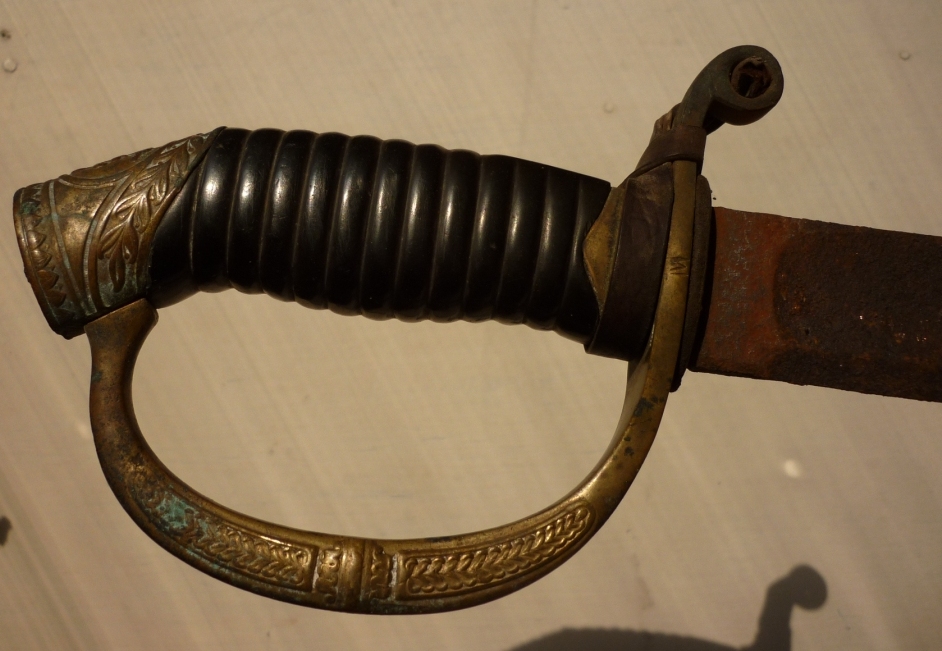

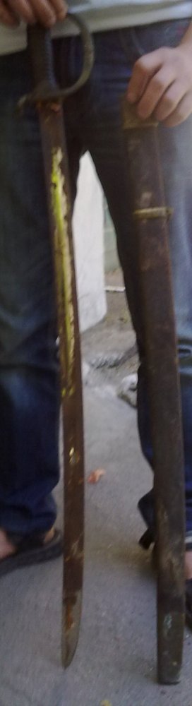

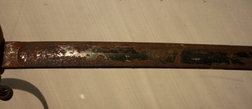

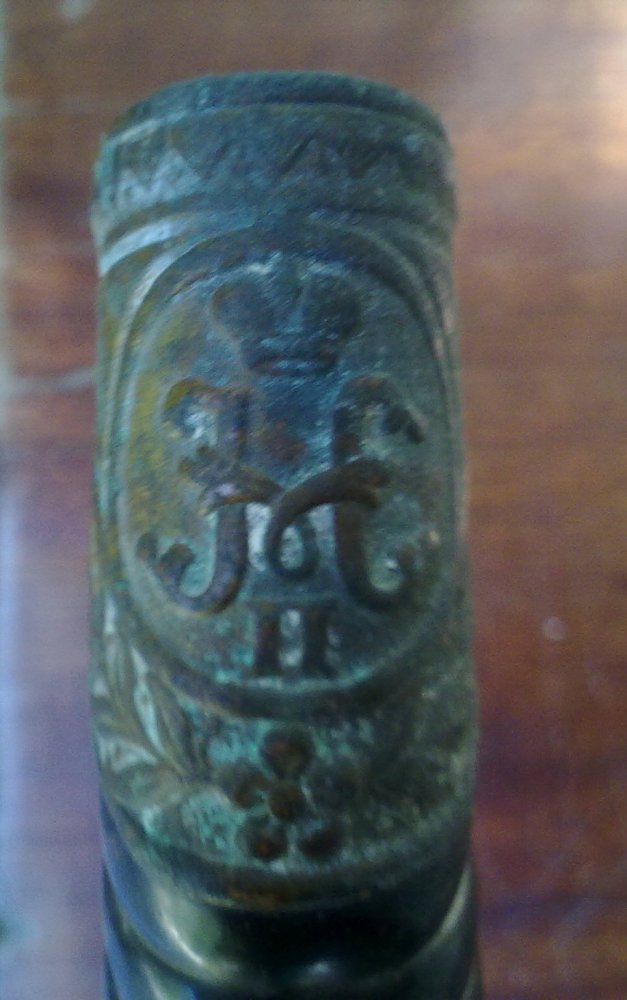

    77

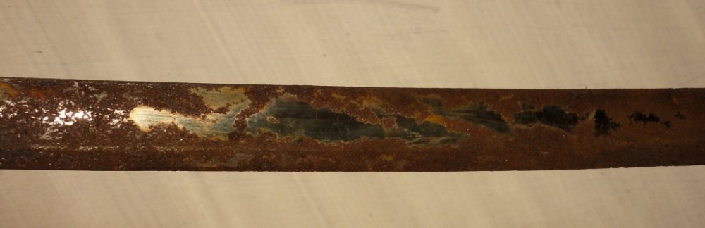

    найдена при разборке старого дома
    помогите пожалуйста определить и оценить
    1. не користувався 7,62 к-р. Київ через дозвільну . Також буде бонус.
      42000 грн.
    2. С одной ямки. Не разбираюсь. Чуть почистил. По оплате в ЛС!!!!!
    3. состояние хорошее. клинок ровный . ножны не мятые . .сабля наградная . на клинке сцены военной тема...
      9000 грн.
    4. Все працює штатно
      6000 грн.
    5. По фото. Состояние отличное...
      4000 грн.

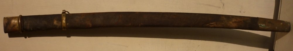

    офицерка конца 19 начала 20 века(надо клейма смотреть.Клин судя по всему от драгунки(такое практиковалось)Состояние увы,надо ближе смотреть.По цене...ну где то до 1000 долларов(опять же,нужно более точно видеть ее состояние)
  4. bondarew
    bondarew Gefreiter
    142
    Драгунская офицерская. Тыс 20 должна стоить. Надо лучше фото клейм и надписей.

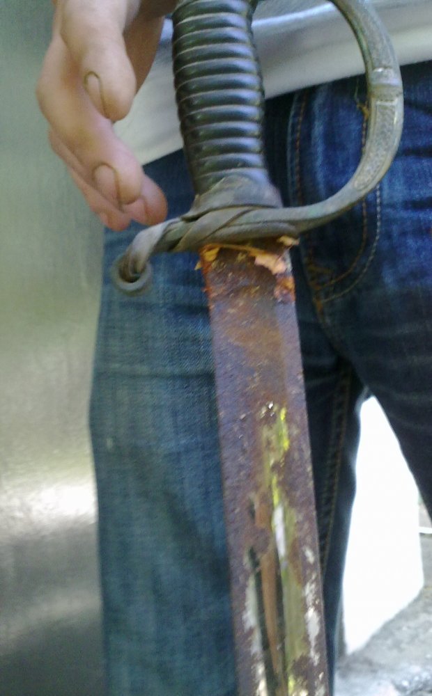

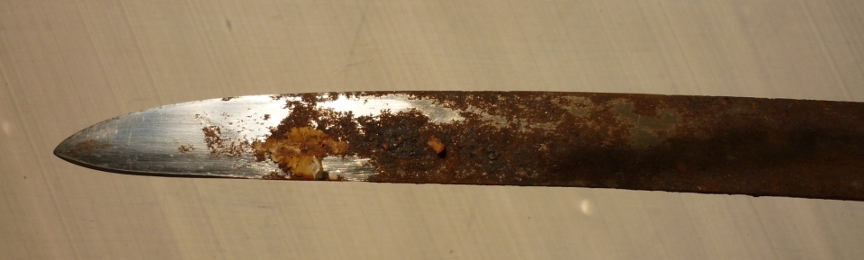

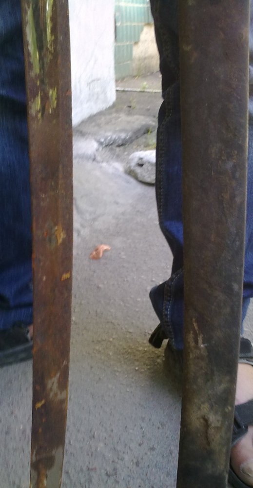

    Камрады, подскажите пожалуйста как снять ржавчину, чтоб добраться до клейм ?
  6. wildcat67
    wildcat67 Leutnant
    11
    17
    2.936
    Махновия
    мелкой наждачкой,шкуркой и только руками.

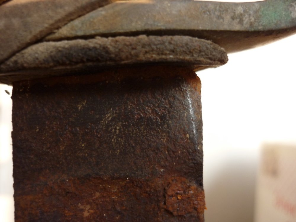

    feda Schütze
    77
    чуток потер...
    я не разберу, а ваш наметанный глаз?

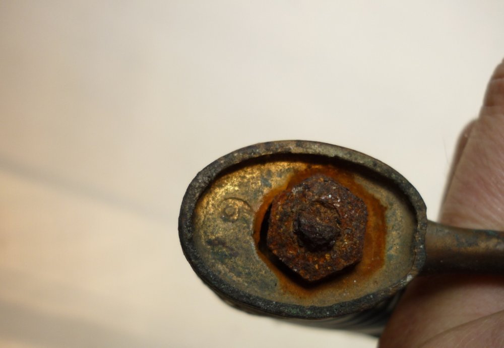

    гайку залил ВДшкой, надо ли ее откручивать, или оставить это дело новому владельцу ?
  9. wildcat67
    wildcat67 Leutnant
    11
    17
    2.936
    Махновия
    если думаете продавать,лучше ничего не трогайте,а если себе оставить,то лучше обратится к специалисту по реставрации,не то можете испортить вешь.

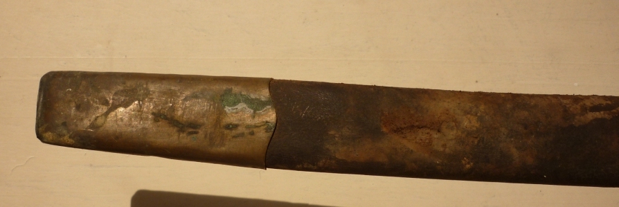

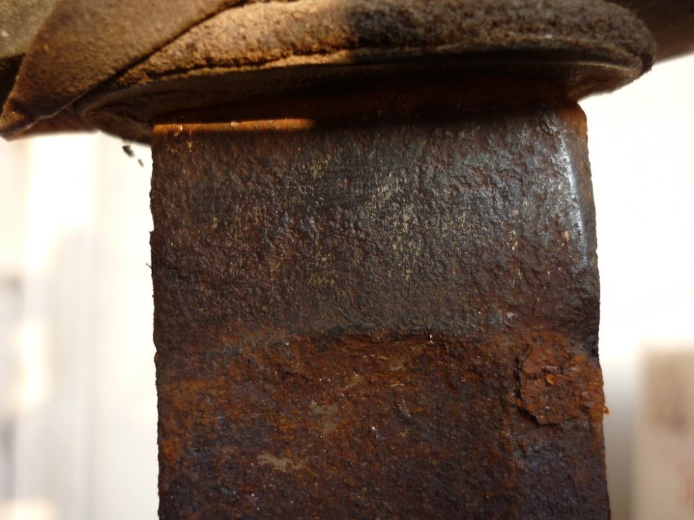

    wildcat67, вам видны клейма ?

    к сожалению нет

    Ежели разобрать и чистить электролизом-уйдет никель.А попробовать разобрать можно.
  13. wildcat67
    wildcat67 Leutnant
    11
    17
    2.936
    Махновия
    при электролизе клинку прийдет писец,так же и при кислочевании,только наждачка,руки и долгие вечера работы.
  14. papatiun
    papatiun Stabsgefreiter
    794
    А -механически-уйдут клейма!
  15. wildcat67
    wildcat67 Leutnant
    11
    17
    2.936
    Махновия
    не уйдут,если все делать аккуратно.Есть еще хороший способ,если разобрать удастся,клин можно обработать в пескоструе,но это если есть у кого доступ к нему.

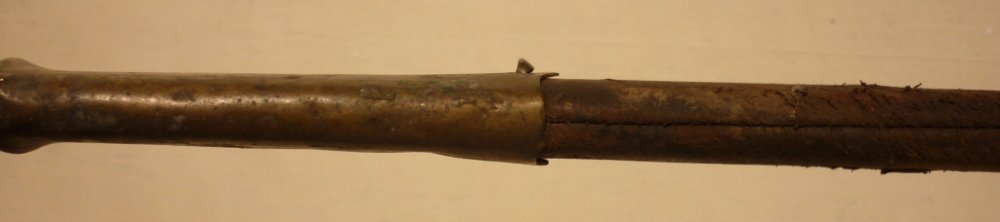

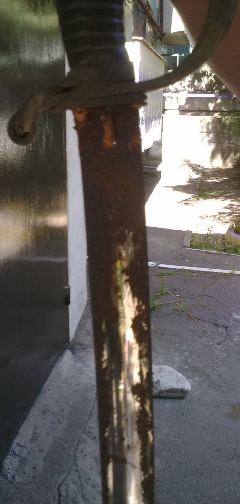

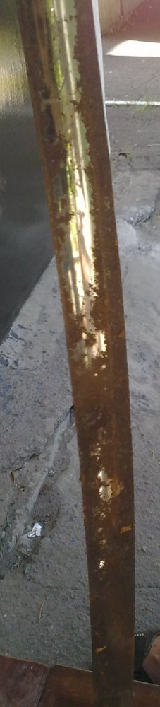

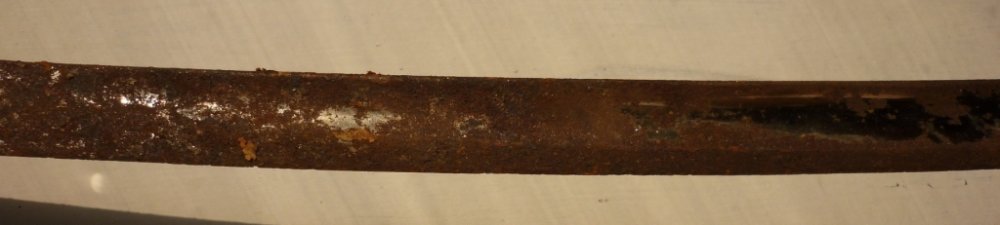

    добавлю фоток...
    пишите личку

    После пескоструя-дырок еще больше чем от электролиза.И металл становиться шершавым!
  18. wildcat67
    wildcat67 Leutnant
    11
    17
    2.936
    Махновия
    вполне еще живая шашка-с умом отреставрировать и всего делов.наждачка в данном случае самое уместное.

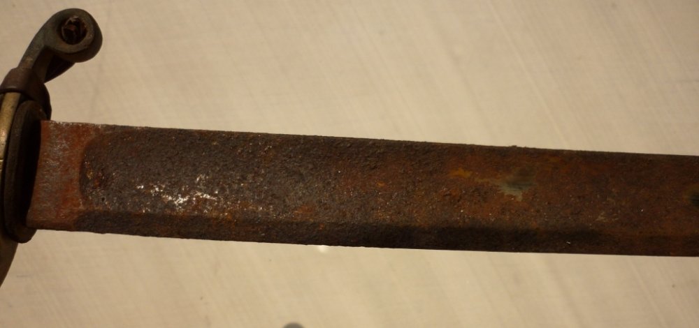

  19. feda
    feda Schütze
    77

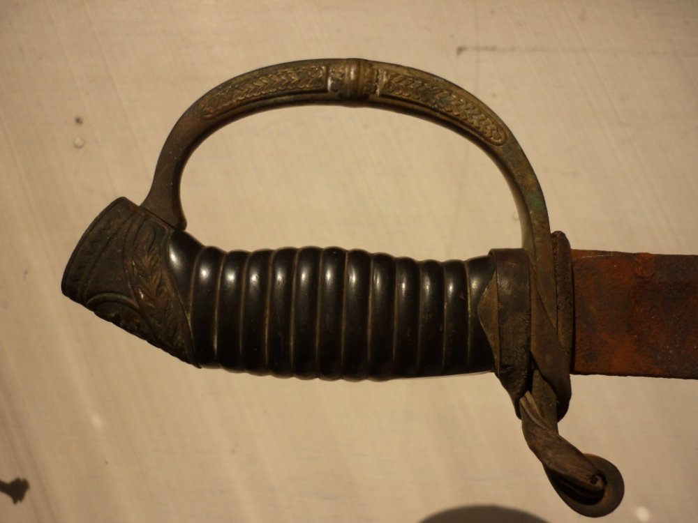

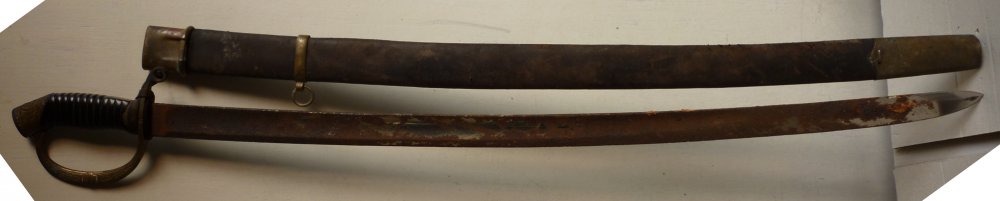

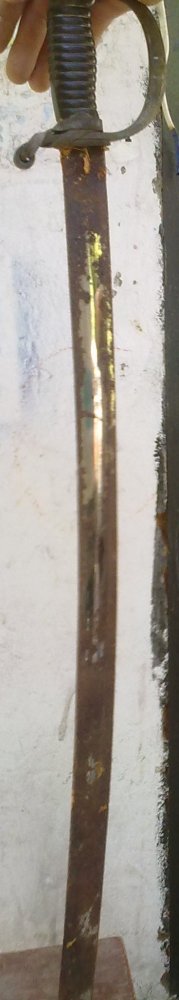

    еще
  20. papatiun
    794
    Шашка весьма живая.Можно чистить механическим способом.Допфото это подтверждают.

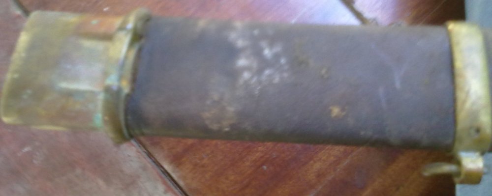

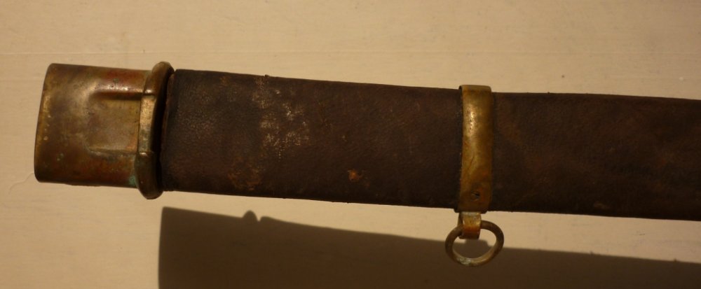

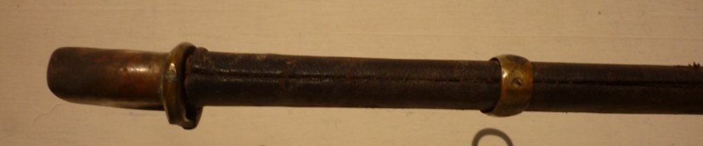

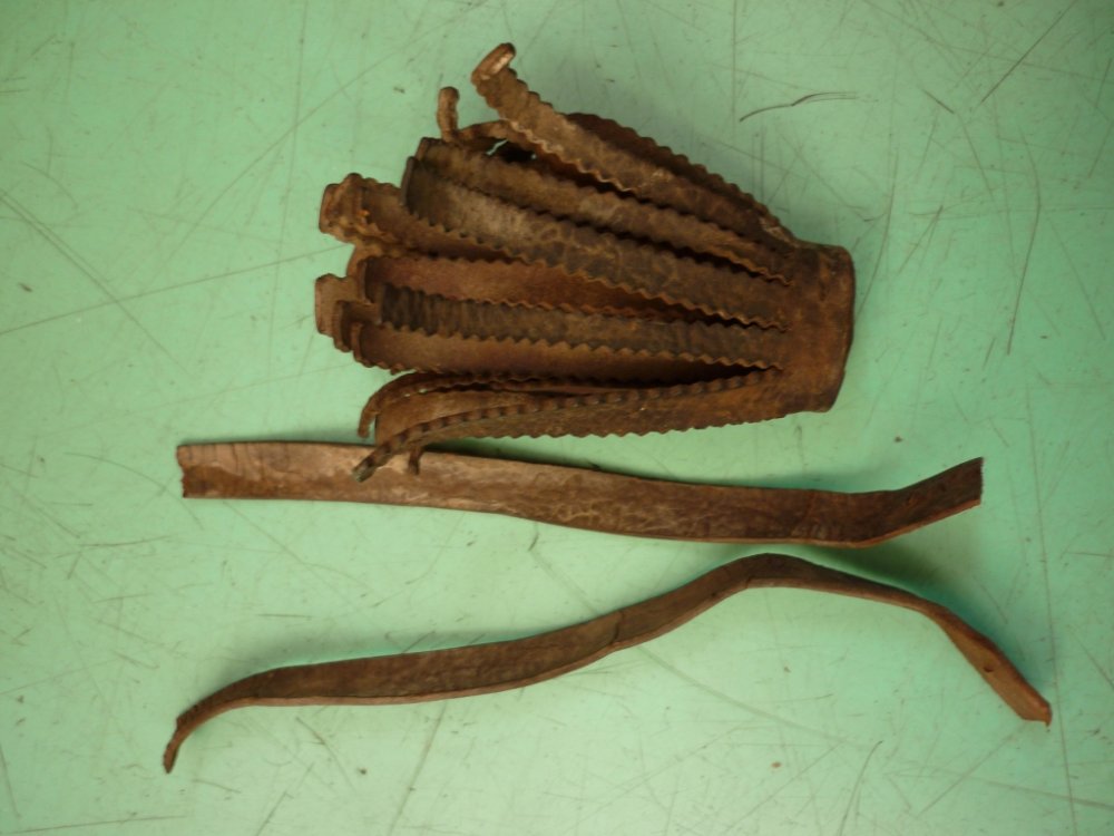

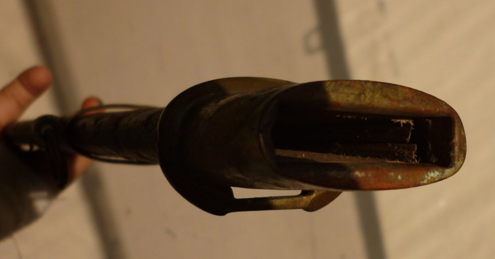

    вокруг рукоятки ремешок затвердевший, как его размягчить, что б снять ?
  23. чекан-75
    чекан-75 Stabsgefreiter
    160
    Шашка офицерская драгунская обр. 1881/1909 - т.е. выпуск не ранее 1909 г. И скорее всего на ПМВ - можно попробовать сориентироваться по "м" на гарде - лень смотреть кто клеймил и когда (если не ошибаюсь - златоуст в самом конце царской власти). Состояние не очень и реставрация нужна осторожная, без фанатизма типа пескоструйки и наждака. Размягчить балистолом, касторовым маслом, вазелином и т.п. Не спеша и с любовью. :)

    Наждачка не поможет, убъёте плоскости, только вручную шлифовальными камнями разной зернистости и мягкости(надо подбирать) и при наличии опыта. Отличная находка !!
  25. wildcat67
    wildcat67 Leutnant
    11
    17
    2.936
    Махновия
    опыт несомненно нужен,а что бы наждачка не убивала плоскости,ее наматывают на твердый прямоугольный предмет и движение по зачистке производят парралельно плоскостям
  26. feda
    feda Schütze
    77
    так на клинке почти нет прямых плоскостей...кромка, да обух
