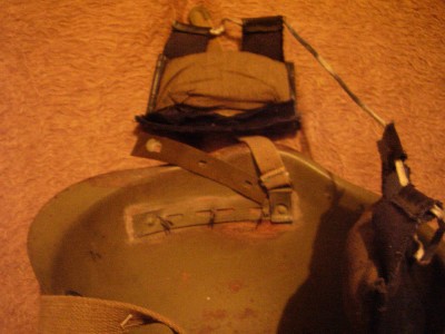

    А как на щёт пройти хотя бы перед шпаклей ржавчино преобразователем Тамак. Смывать его не надо,он остановит коррозию в микро трещинах и защитит от дальнейшего подвержения ржавчине. (Стоит копейки). Или у вас своя какая то фишка. По фото ваша чистка не внушает доверия что шлем чист от ржавчины,вся работа может быть напрасной. Хоть в первое время этого не будет заметно. Если честно надо быть фонатом СШ чтоб браться за такой экземпляр. Удачного вам восстановления.
    нейтрал7 подобається це.

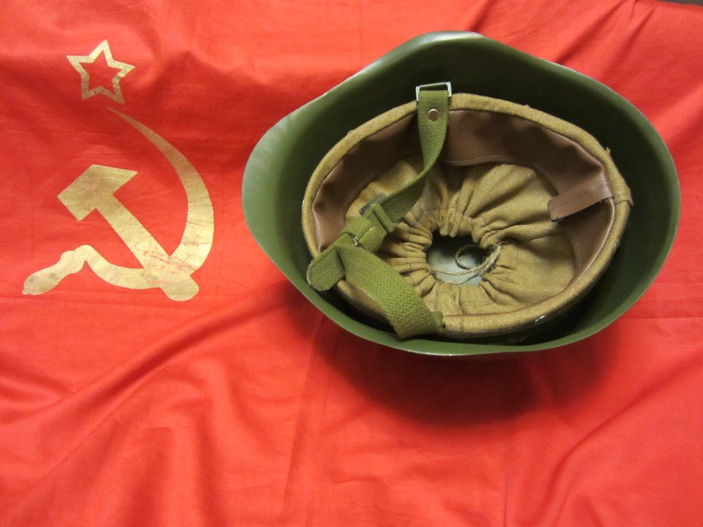

    В таком случаи всё в порядке. Из за ряби на шлеме я сделал не правильные выводы. То что вы СШ реставрируете никого не удивляет (я и сам себе сделал три штуки, один из них на фото). Исходник у вас был ну не очень, вот что удивило. Работа на данном этапе проделана хорошо. С интересом слежу за вашей работой. Тем более всё наглядно и с описанием.

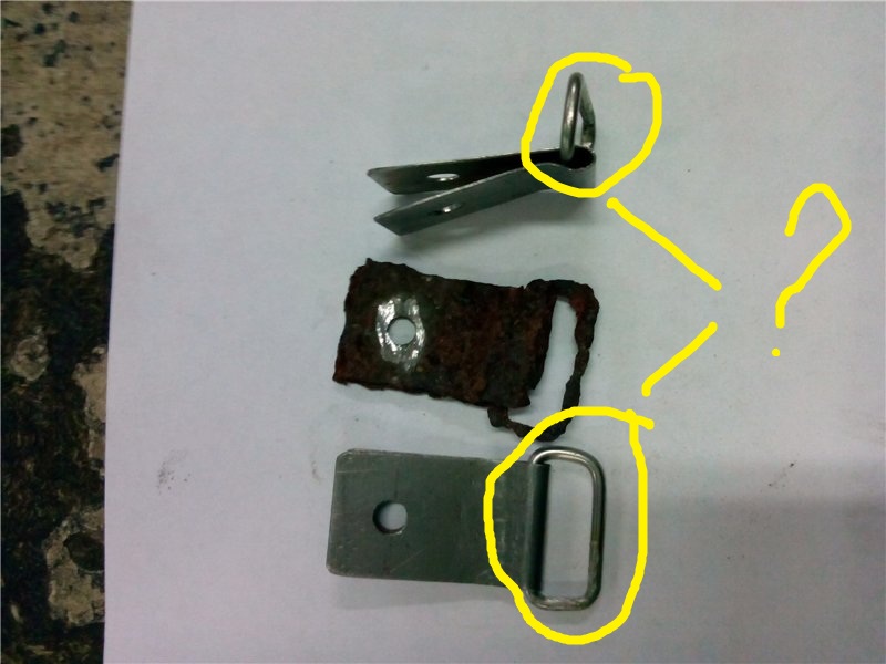

    Чет я не то наклепал.щас глянул,а там 3 крепления.
    Переделаем.
  15. нейтрал7
    нейтрал7 Oberst
    4.230
    ----UA-----
    Испраляюсь.
    663 та evgen84 подобається це.

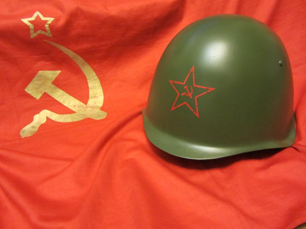

    Сегодня покрасил.подсохнет запеку в печке,потом старение.

    Вы не правильно сделали планки- в каждой по шесть вырезов, каждый вырез формирует ус, итого три пары усов крепления подушки подшлема на каждой планке. http://jurgen.ru/forum/viewtopic.php?f=31&t=2062 поможет.
