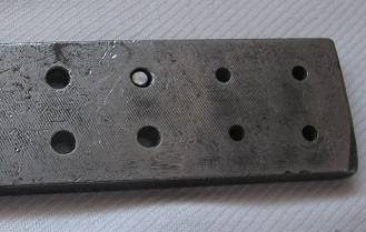

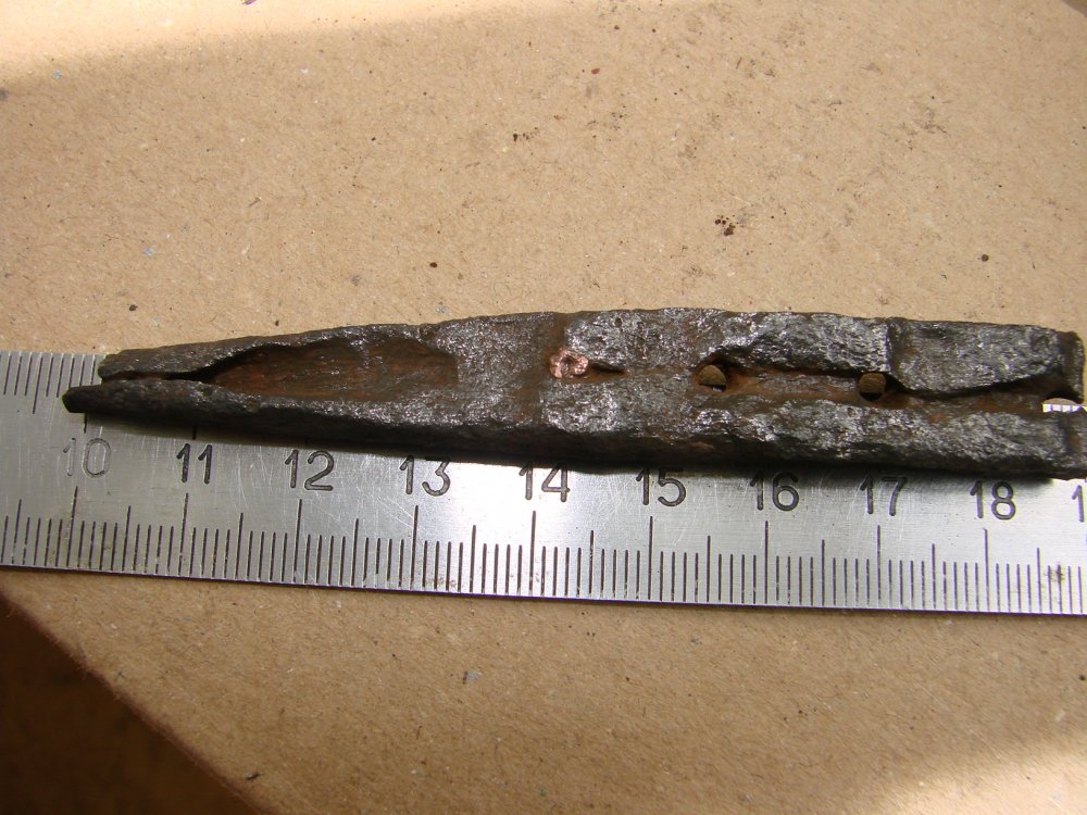

    Подскажите по предмету, в одном из отверстий остатки медной (латунной или какого другого жёлтого металла) втулки...

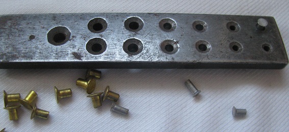

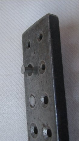

    Оправка для изготовления заклепок, вполне еще функциональна. Самопал. Есть в наличии более поздний аналог и несколько красифше.

    Инструкцию по изготовлению заклёпок с помощью этого предмета не напечатаете, а то никаких мыслей по этому поводу нет, насколько я помню заклёпки изготавливаются в разъёмной форме, а тут как-то мудрёно всё и непонятная выборка вдоль отверстий с одной стороны и оставшаяся как бы заклёпка в виде разрезанной вдоль трубки. Естественно не на фабрике изготавливалась-работа кузнеца...

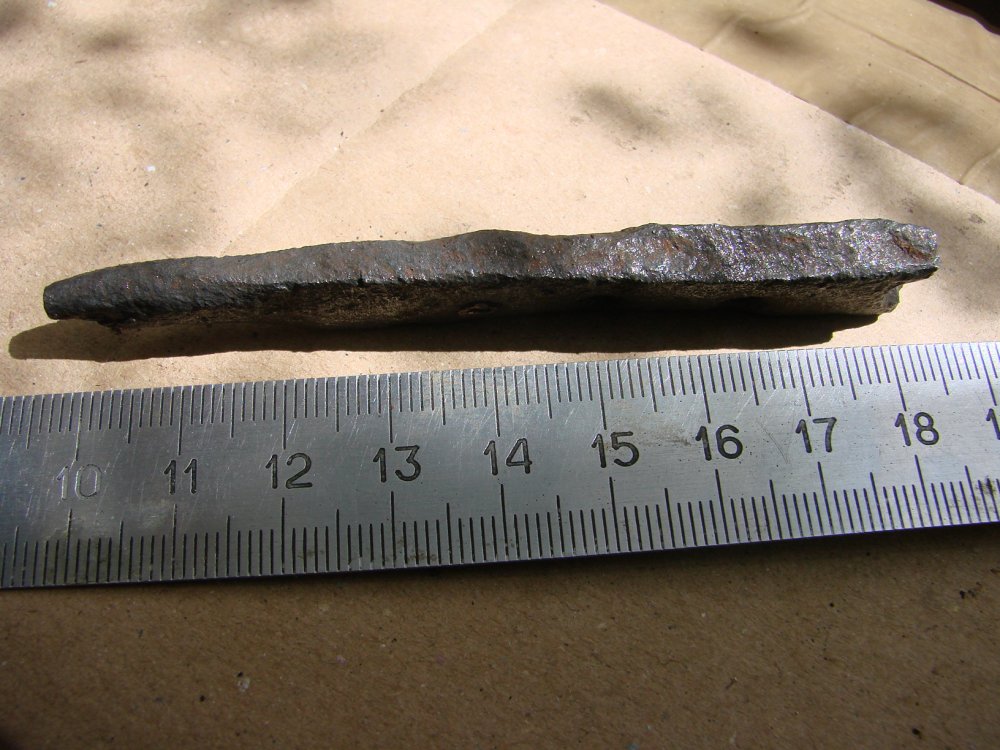

    У меня приспособа для изготовления заклепок разного диаметра, но одинаковой высоты. При высоте готовой заклепки 5 мм, берем проволоку нужного диаметра и откусуем от нее прутик порядка 8 мм. Вставляем в гнездо и расклепываем выступающую над оправкой часть проволоки молотком. Выступаюшая часть проволоки при расклепавании занимает место в фаске - образуя щляпку заклепки. В Вашем случае, приспособа более древняя. Под Ваш девайс метода:проволоку под диаметр отверстия вставляют в отверстие со сотороны канавки, с выступающим припуском на расклепавание шляпки. Поволоку загибают и укладывают в канавку. Уложив оправку канавкой с проволокой вниз на твердую поверхность, выступаюшую над отверстием проволоку (у Вас 5 фото) расклепывают молотком. Под ударом молотка образовалась шляпка заклепки. После чего, проволоку извлекают (выгибают) из канавки и откусуют проволоку по длине необходимой заклепки. Полученную заклепку выталкивают из оправки.

    Наверное Вашу "приколку" тяжеловато будет носить. Да и топорненько для приколки. Свое видение вопроса изложил. Хотя ... может подтянутся археологи и поправят.

    Имелось в виду проколка, как инструмент для прокалывания, тем более у него есть конусная часть.
    Вариант с загибанием проволоки при изготовлении заклёпок мне понравился, сразу не пришла такая мысль потому как размеры канавки меньше диаметра отверстий (все они одного диаметра) и проволоку в него уложить невозможно, но видимо это последствия поздней деформации.
    Интересно какого периода времени этот инструмент и делали ли на нём заклёпки для рыцарских доспехов или так по хозяйству...

    На проколку не похожа. А вообще не плохо бы место находки и сопутка
