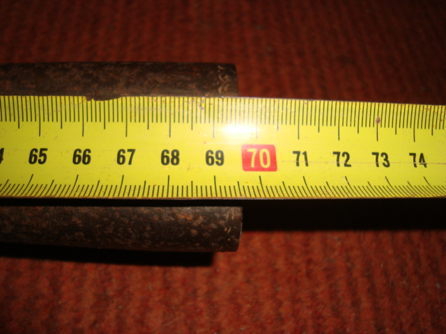

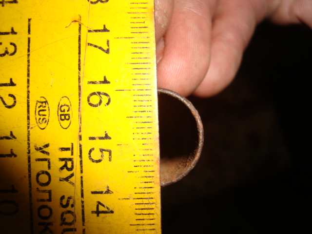

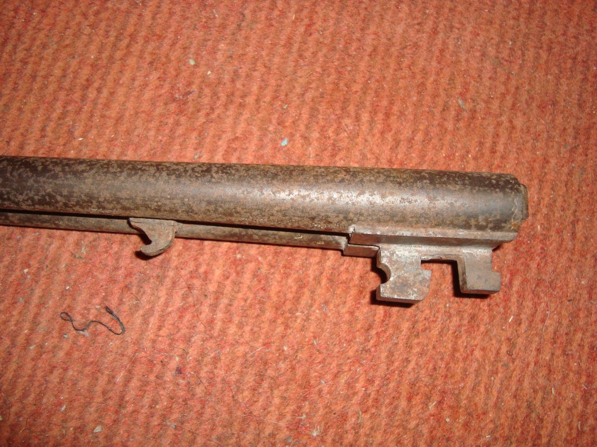

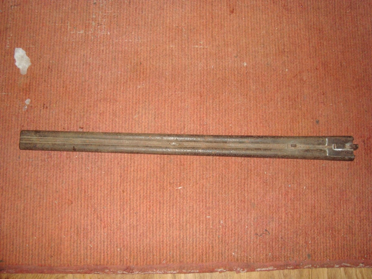

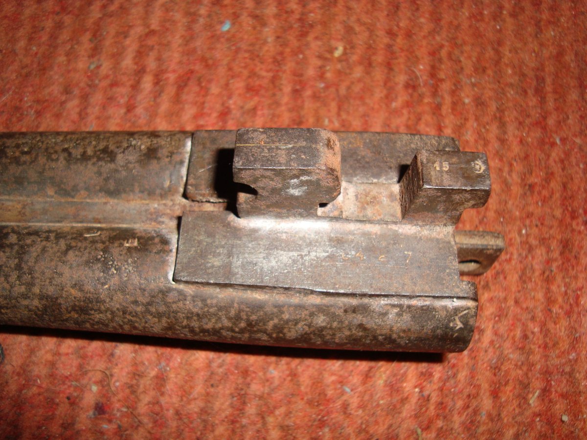

    Ув. знатоки подскажите с какого ружья ствол? Какого калибра? Спасибо!

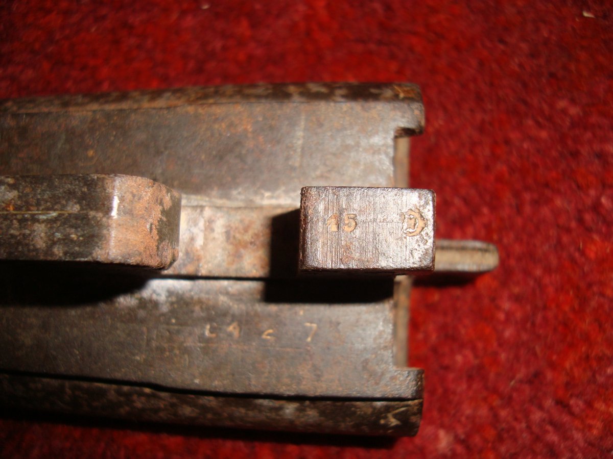

    клейма четче сфоткайте

    Приветствую. Сделайте макро фото клейм и номеров.

    Доброго вечора!Тоз БМ.

    Это не БМ.
    Это ТОЗ-Б.
    16й кал.

    Нет 12 калибра! По дульнаму срезу видно 18 милиметров

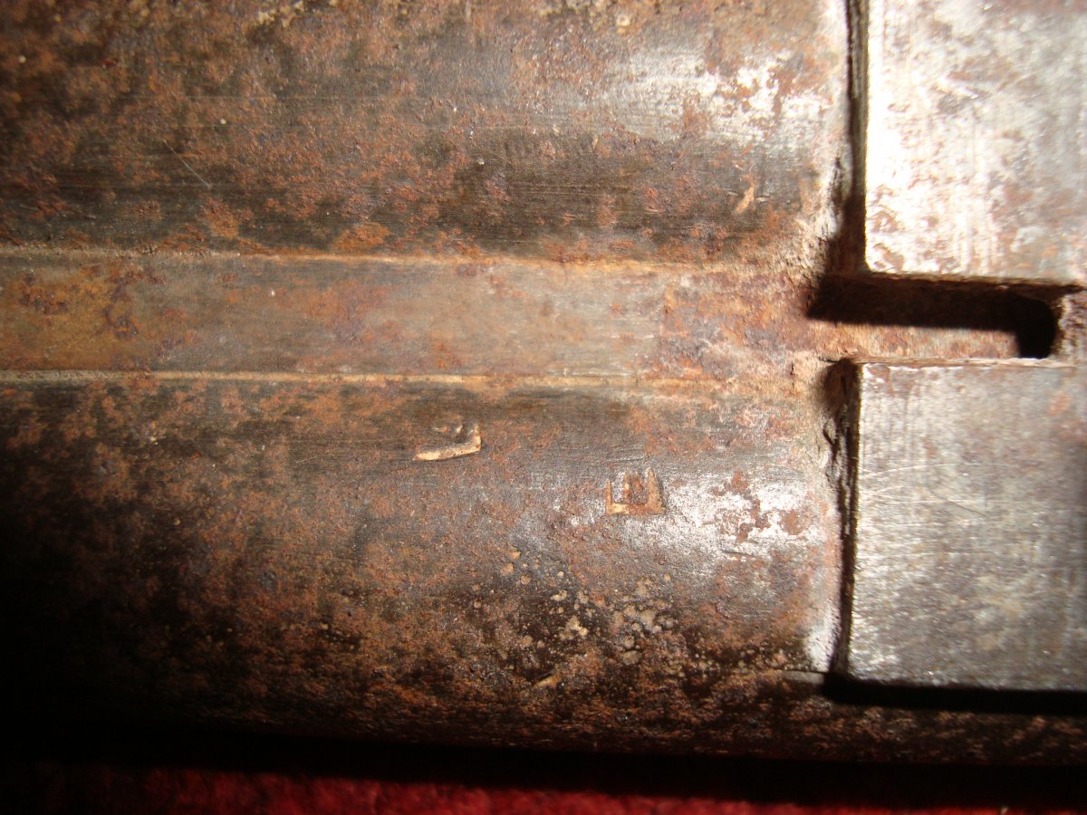

    клейма

    Ни чего не видно. Возможно и от иномарки. Померят бы их на колодку ТОЗ-Б...
    Почему Вы их не почистили? Возьмите масло любое, возьмите щетку стальную или губку для посуди.... всё же лучше, чем так.

    Підствольні гаки та гак цив'я,планка для вісі шарниру все ТОЗ.Б випускали з 1906 по 1960,а БМ 1956 по1963 дальше пішов ТОЗ 63.З повагою.

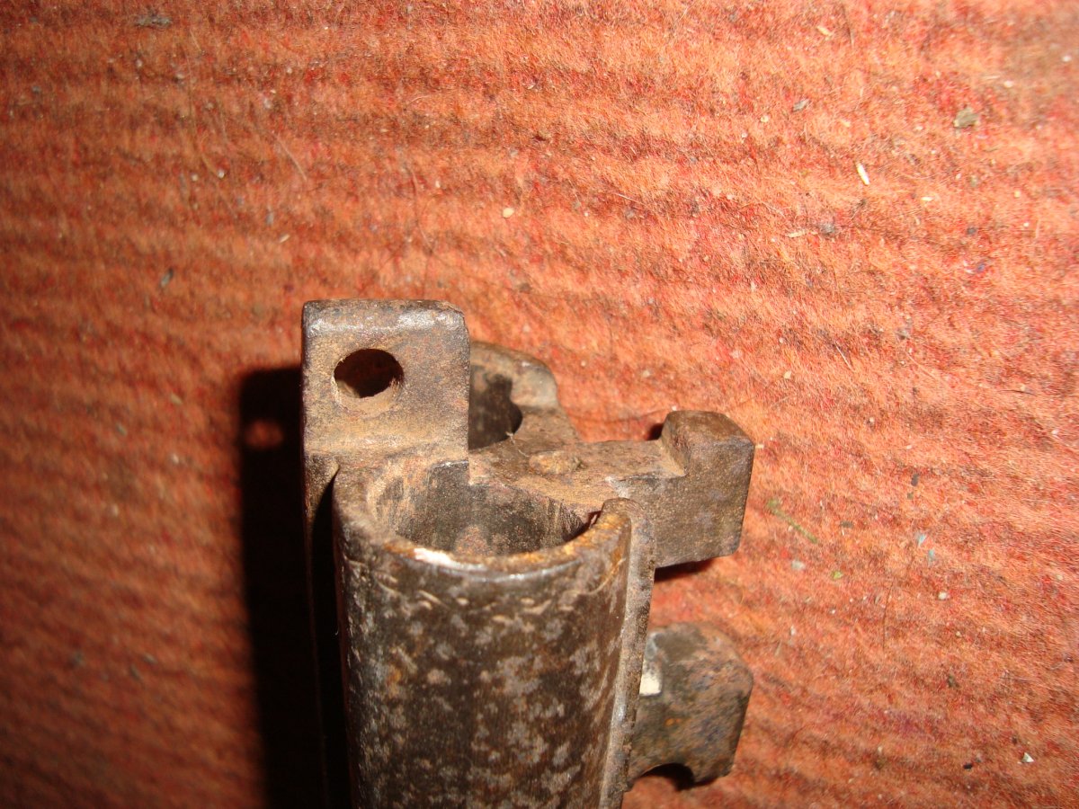

    У тоз крюк крепления цевья другой. У тоз-Б левый ствол чок правый цилиндр.

    Доброго вечора! Правий циліндр з напором( по моїх даних).Maximds помірчйте відстань від переднього підствольного гака до гака кріплення цев'я(8,2мм).Зпов.

    примите сами участие в этом... 3 дня как создана тема, все чё то гадают, а Вам :eek:слабо почистить ствол, найти все клейма, цифры и сфоткать их, или нравится, что люди теряют время и портят глаза...рассматривая эти партреты...

    Я на это обратил внимание, но дело в том, что это не обязательно свидетельствует о том, что это иномарка. Крюк могли ремонтировать сельские умельцы или подгонять под стволы «левое» цевьё. Таких вариантов с ТОЗами полно встречал.

    Подскажите где мерять расстояние?
  19. vsvystak
    vsvystak Obergefreiter
    103
    Ивано-Франковск
    Від основи маленького гака( на фото з ліва )до основи великого(на фото середній).З повагою.

    У же бы 20 раз почистили и мы бы прочитали клейма.:confused:

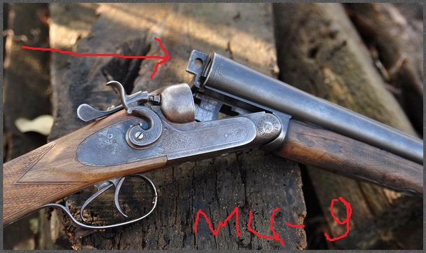

    Вроде МЦ-9. У тулки скошеная под углом запорная планка.Сходство МЦ-9 с классической моделью ТОЗ-БМ неудивительно - именно всем известная «рогатая тулка» была взята за основу при разработке нового спортивного ружья, появившегося на свет в начале 1950-х годов.

    Пан Василий бей чужих це не МЦ 9(передній підствольний гак з болтом,вікно екстрактора півкруг)я думаю що Пан А.М. визначив правильно Тоз Б.(а клейма скажуть правду).З пов.

    Да есть и без болта в крюке шукай интернет шибче прежде чем писать.
