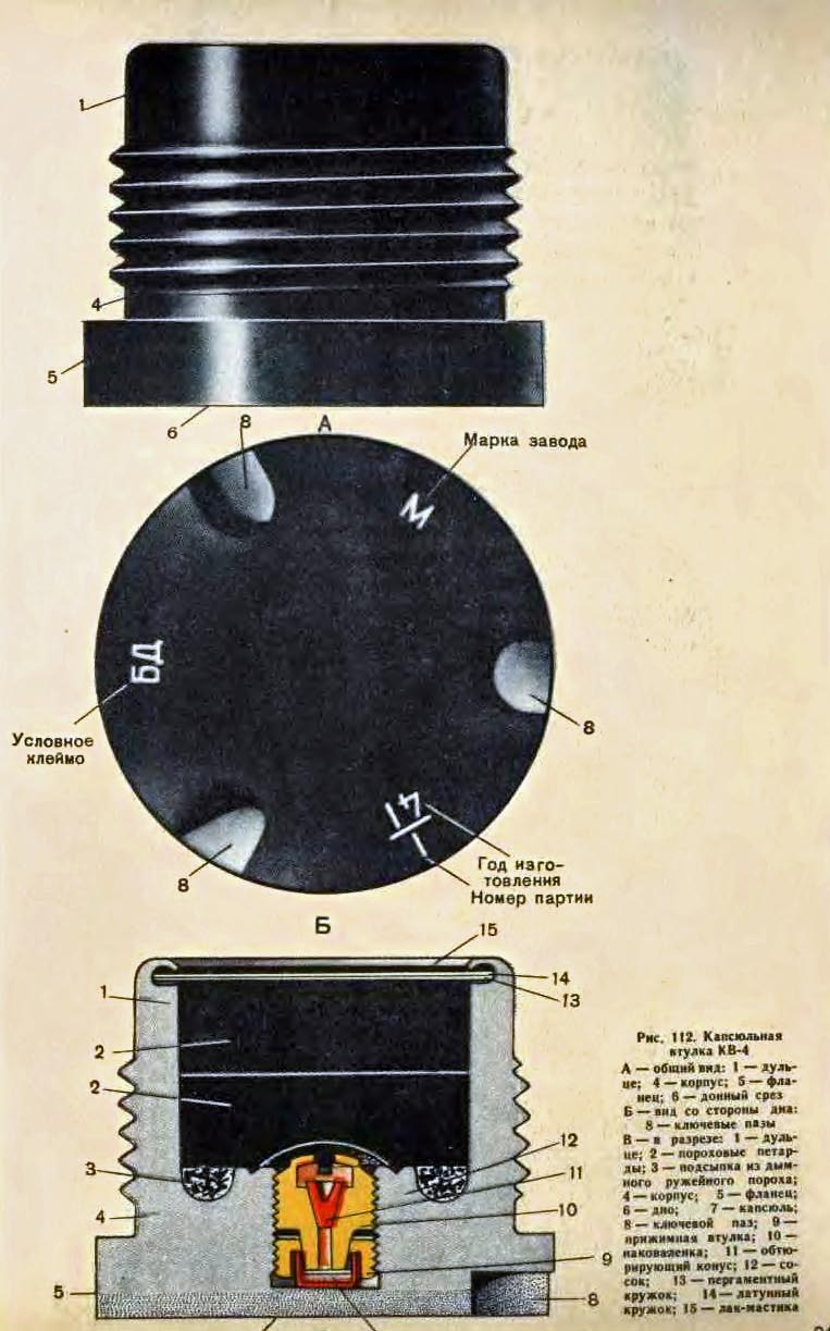

  8. C00Lib1N
    C00Lib1N УберВопогмох
    4.533
    Гомель, Беларусь
    В 45-мм втулка Норденфельдта стоит.. Это КВ-4...

  9. Brod
    Brod Obergefreiter Клуб взаимопомощи
    194
    Крым
    Не всегда в 45мм стоит втулка Норденфельда есть и капсюльные.

  11. C00Lib1N
    4.533
    Гомель, Беларусь
    ЭКВ или и что-то ещё? Если брать 45x310R ;)
  12. Brod
    194
    Крым
    Да ЭКВ, были в ящике найдены у немцев с немецкой инструкцией .

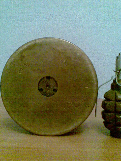

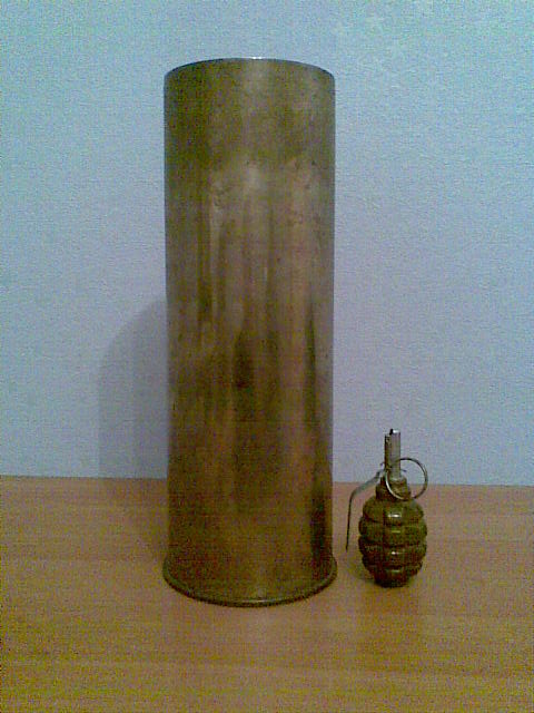

    у меня стоит КВ-4 на ,примерно 130-мм гильзе

    Это советский капсюль.
    У меня точно такой же на гильзе от сорокапятки. Даже ключ изготовил, чтобы их выкручивать.

    а вот и фото
    по моему тут уже все и так ясно ,что и от куда
