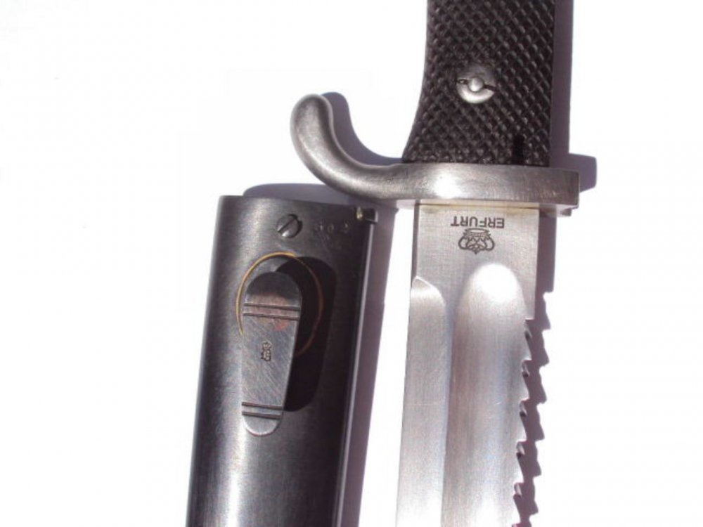

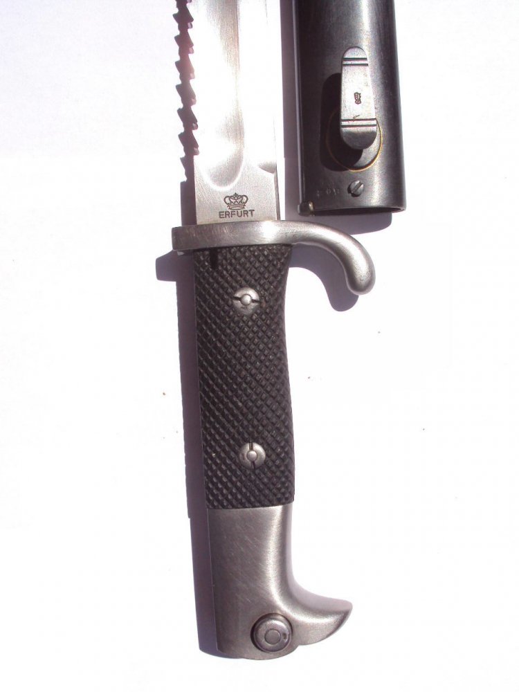

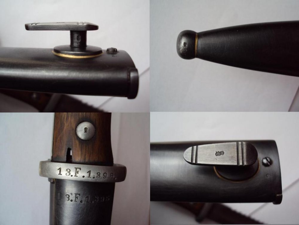

    Друзья, помоги разобраться с первушником :
    встал вопрос по оригинальности !!
    Какие у кого будут мысли на этот счет ?!
    За ранние благодарен Всем за ответы !!

    Если ктото делает такие фейки, то можно только поапплодировать. Были темы на других ресурсах, именно про зубастый Эрфурт. Мнения противоречивые.
    Мне штык нравиться.

    Я думаю реплика.

    Тоже того же мнения, но "шляпу снять" перед таким "рукоблудием" не грех.
    Не было бы клейм в/ч, можно было бы признать складским минтом, но он же был в части...
    Видать украли в первый день, в масло и в сухой подвал :D

    Слава, это - не штык, и не "бомба", это - просто "ЯДЕРНЫЙ ФУГАС" имею ввиду СОХРАН.
    Интересно мнение Дениса (NO LIMITS)

    Mne osobenno nenravitsja nozny, i takze stamp Erfurta, nado davat nakladki dol, i posmotret pod nimi. Mne nenravitsja garda, paz i stamp unita na garde.

    Маловероятно чтобы 100 летний штык был в таком сохране, но с другой стороны, если кто и делал такую реплику то ему не составило бы труда её качественно состарить и тогда вопросов по штыку небыло бы.

    Вот это ... уже рукоблудием не назовете . В гараже такой сделать равносильно что в древнем египте пирамиду. Можно определить только если щеки снять и кнопку выкрутить а так можно только гадать .

    Судя по качеству изготовления снятие накладок и кнопки не поможет в определении истины.

    У меня осталось пару фоток с обсуждения его собрата и близнеца по чекухам.

    Именно его я вспоминал, когда рассматривал штык в теме. И там, и там, по-моему, перестарались с клеймами.
