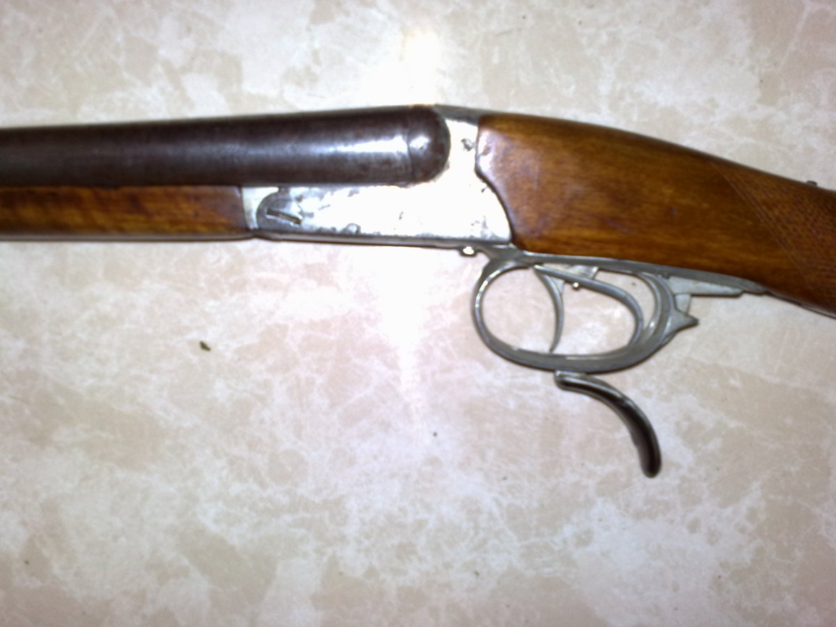

    Приветствую уважаемое сообщество камрадов экспертов и интересующихся!
    Прошу Вашей помощи в определении марки ружья, приблизительных годов выпуска и степени редкости.
    Калибр 24-й. По всей длине стволов виден узорчик дамаска.
    На патронниках изображение орлов (при искусственном освещении не удаётся передать).
    Стволы почти без износа - наверное сказывается редкость калибра и отсутствие свободного доступа к боеприпасу.
    На прицельной планке имеется надпись заглавными буквами: "POUR POUDRES PYROXILEES".
    Думал, что это название фирмы-производителя, но что-то не похоже.
    Аппарат достался товарищу по наследству от деда, был обнаружен на чердаке летней кухоньки.
    Весь на одном номере.
    Имеет странное, как бы хромированное покрытие колодки и спусковых скобы и крючков.
    Сам впервые вижу такую конструкцию, переламывается путём отведения рычага вниз - того рычага, что позади спусковой скобы. Сам механизм работает безупречно.
    Имеется плавный спуск курков, а также бесшумное взведение курков путём нажатия рычага вверх.
    Интересует также - было ли на блоке стволов воронение? Или дамаск покрывается как-то по-другому?
    Может у кого есть подобные фото такого ружья в оригинальном состоянии?
    Буду очень признателен за любую информацию!
    Заранее благодарен всем ответившим!
    С уважением.

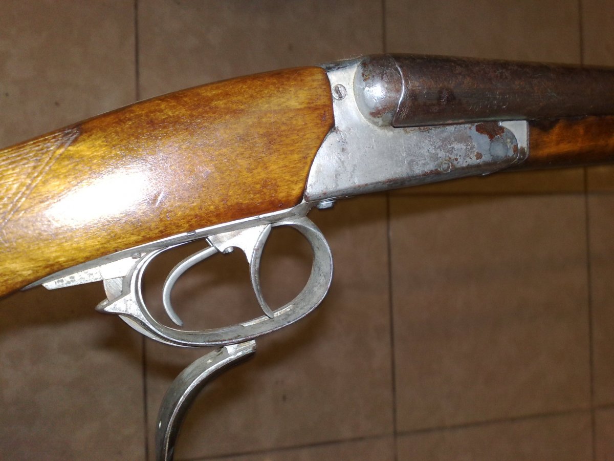

    Ещё фото.

    Уважаемый David Jäger,мои скромные познания иностранного позволяют думать,что надпись заглавными означает-ДЛЯ ПИРОКСИЛИНОВОГО ПОРОХА.С ув.

    Когда с товарищем оттирали надписи и клейма, то надеялись, что такая огромная надпись - непременно информация о производителе.
    Потом, конечно поняли, что речь о пироксилиновом порошке, но почему на самом видном месте и таким крупным шрифтом?
    Лучше бы название мастерской или оружейной мануфактуры было, чтобы не теряться в догадках.
    А о применяемом порохе и клейма могут рассказать.

    Вы сами,в названии темы, акцентировали на слове-дамаск.Думаю производители ружья хотели донести покупателю и пользовтелю,что данные стволы подходят к использованию новых сильных видов пороха.Как-то так...С ув.

    Бельгиец, испытательные клейма нитропорохом, калибр 24(сейчас хер где найдешь уже гильзы такого калибра, только США или Европа, да и то под заказ, или раз в пятилетку проскакивают гильзы 40-50-х г.г. у нас из запасов старых охотников)

    Система закривання стволів(подібна системі Івашенцова) дуже міцна а також відомості про піроксиліновий порох а даліцитую"идея конструктора состояла втом,чтоби сделать ружье таким прочним,чтоби оно могло принимать мощние заряди ,ачтоби ети заряди давали максимальние показатели боя,их нужно било использовать в ружьях малого калибра 20или24 кал".Це аналог теперішніх магнумів тобто в24 використовували норму пороха для 12кал.Клейма Бельгія(Льєж),рік початок xx століття.

    Система закривання стволів Дау,стволи не з полосового дамаску

    Калибр в ромбе с 1898 по 1924 г.г.. Патронник 65 или 70мм ?
