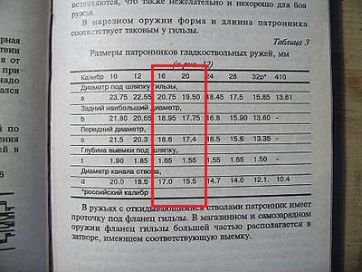

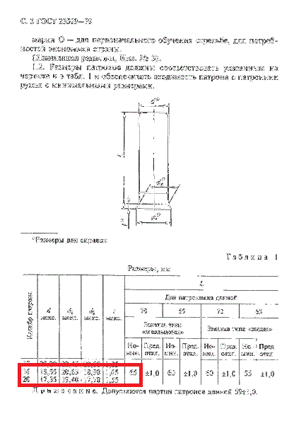

  16. A10A
    A10A General-leutnant
    23.723
    Київ, Україна
    ...та, диАметры точные нужнЫ...
    David Jäger та аурихалк подобається це.

  25. A10A
    23.723
    Київ, Україна
    гильза 20-К может входить через дУльный срез только в 16-К
