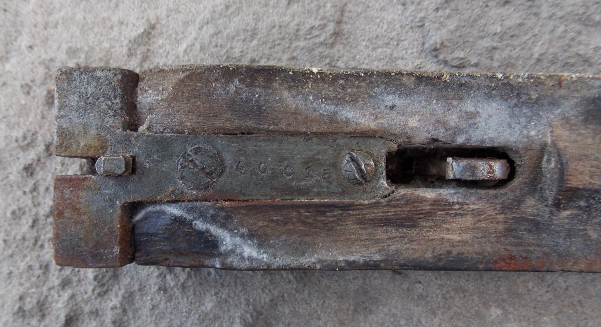

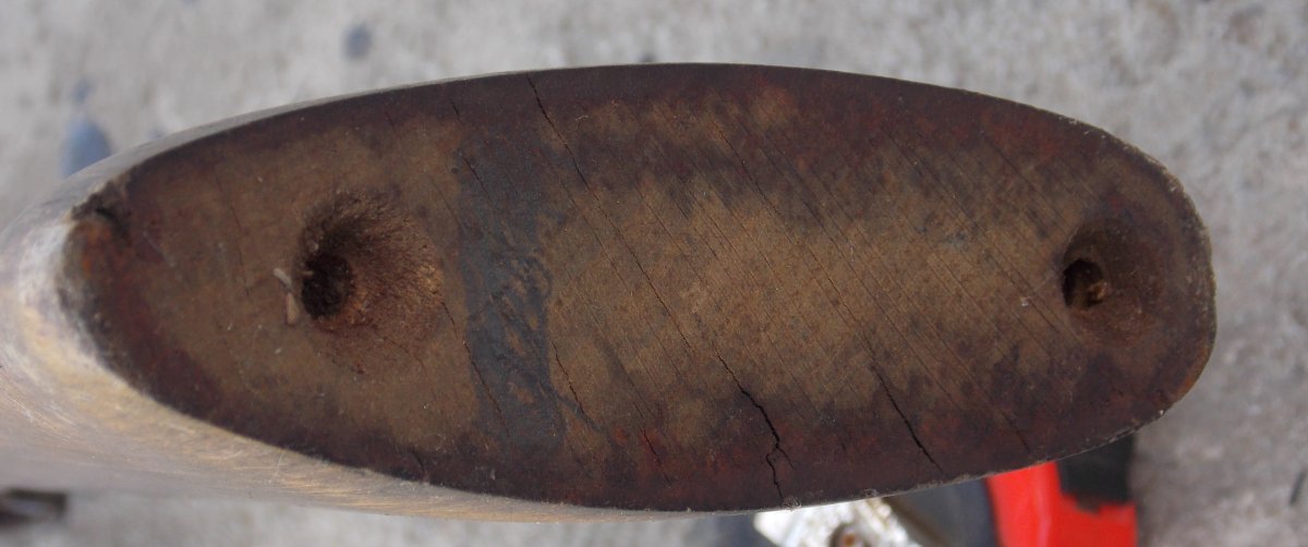

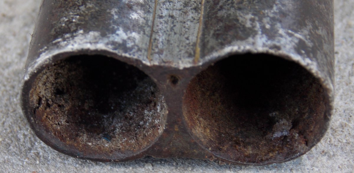

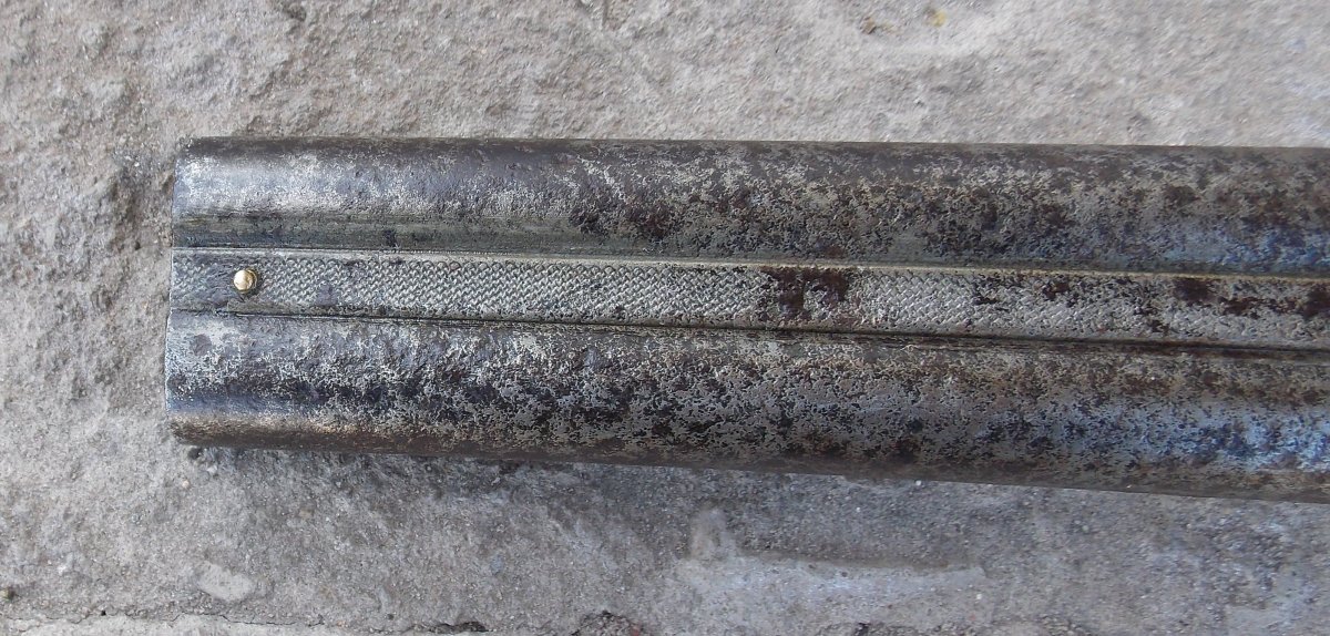

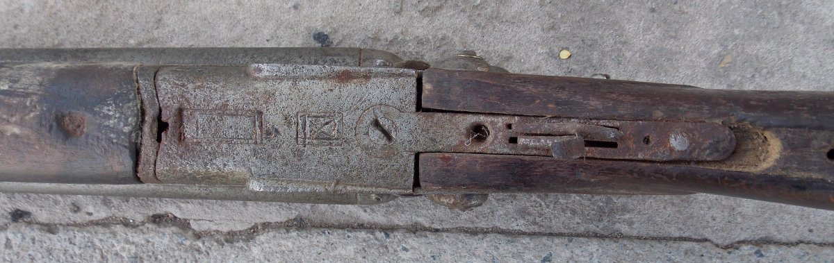

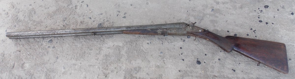

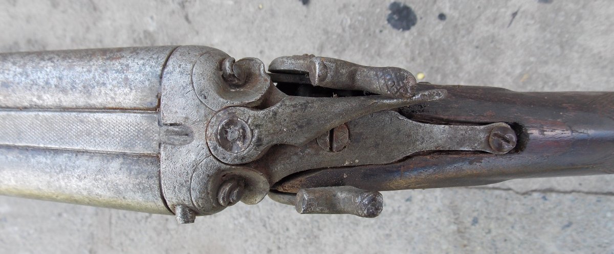

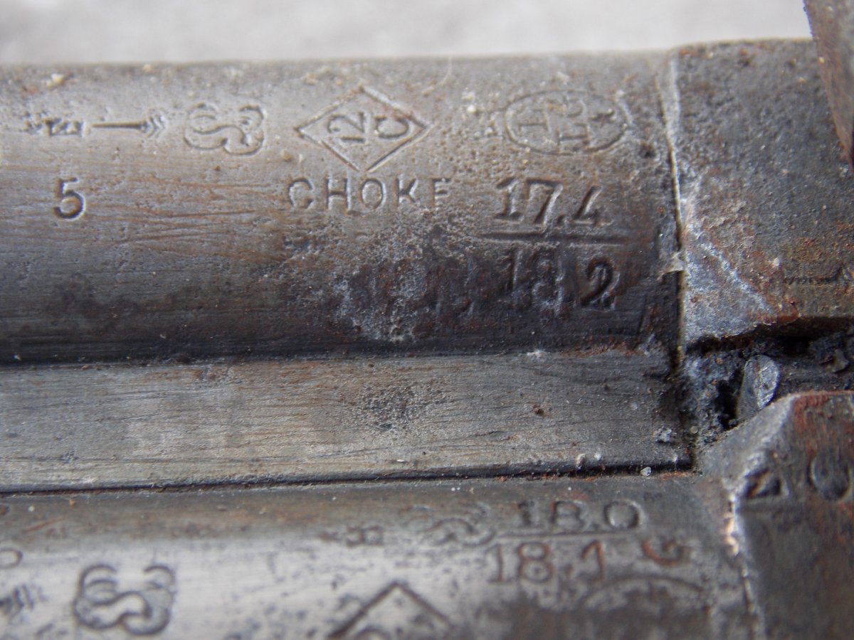

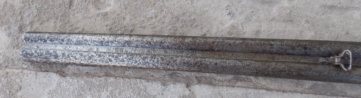

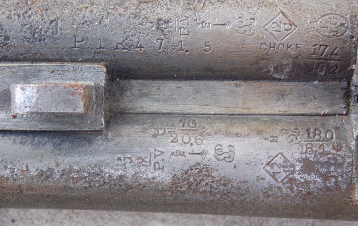

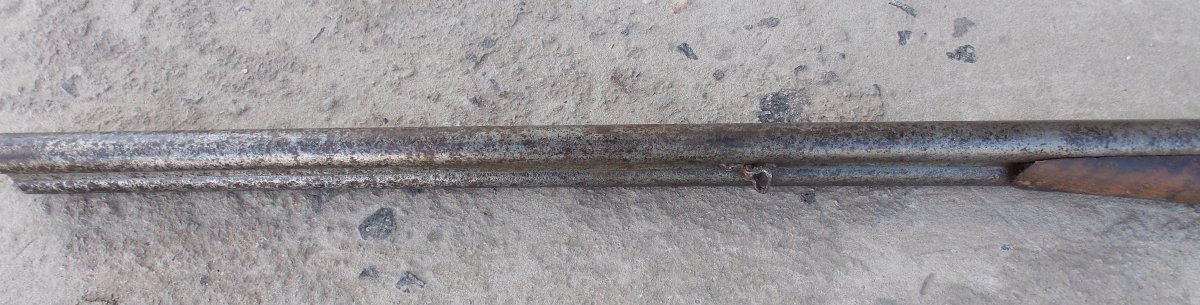

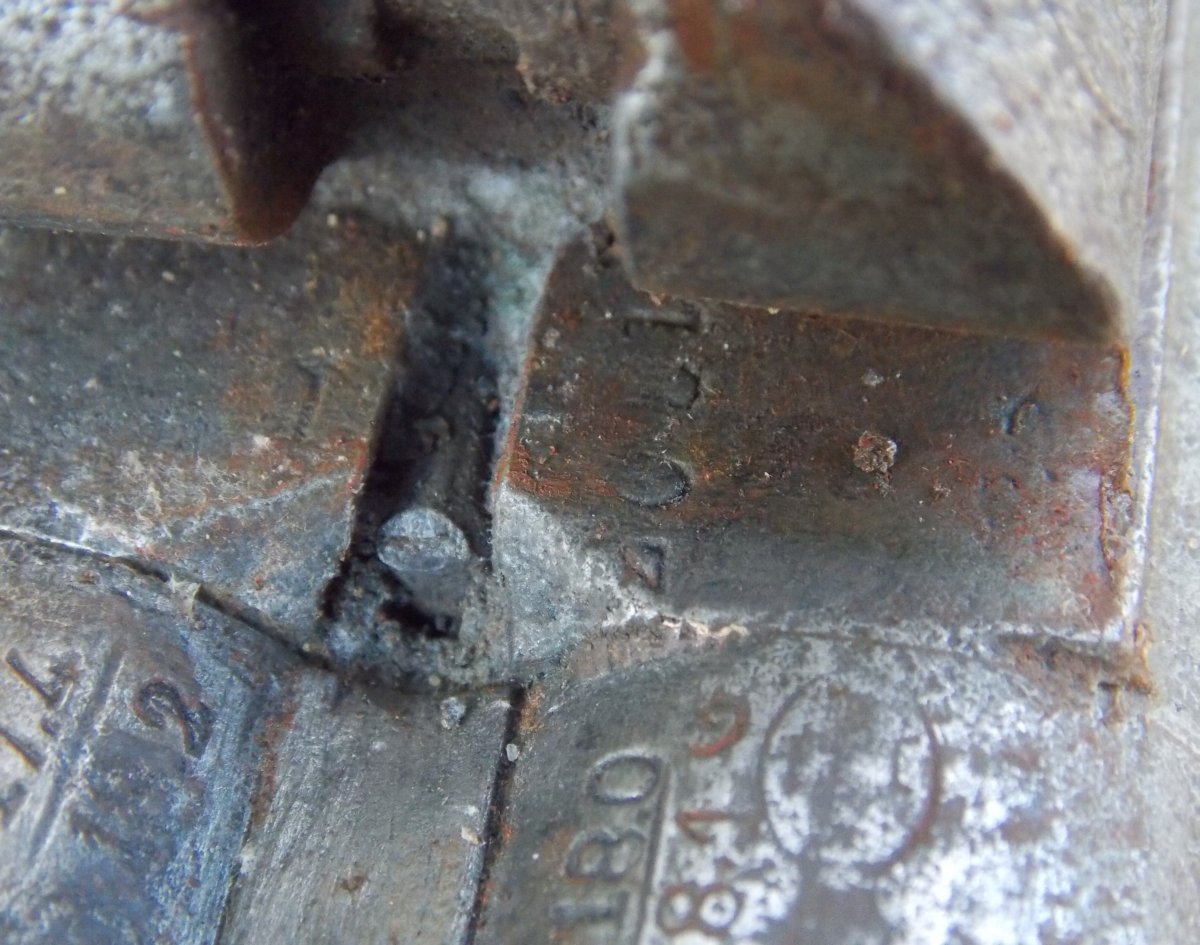

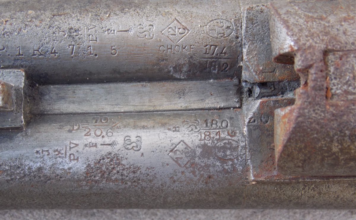

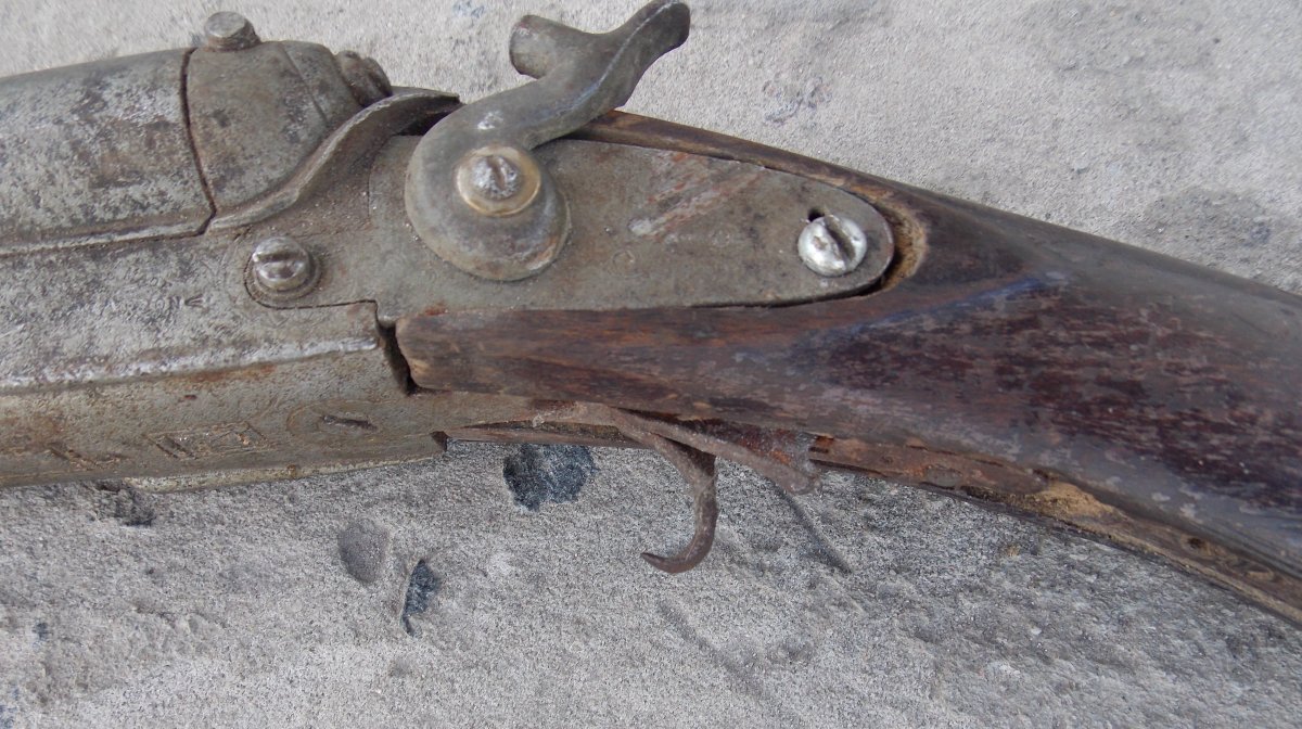

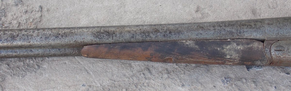

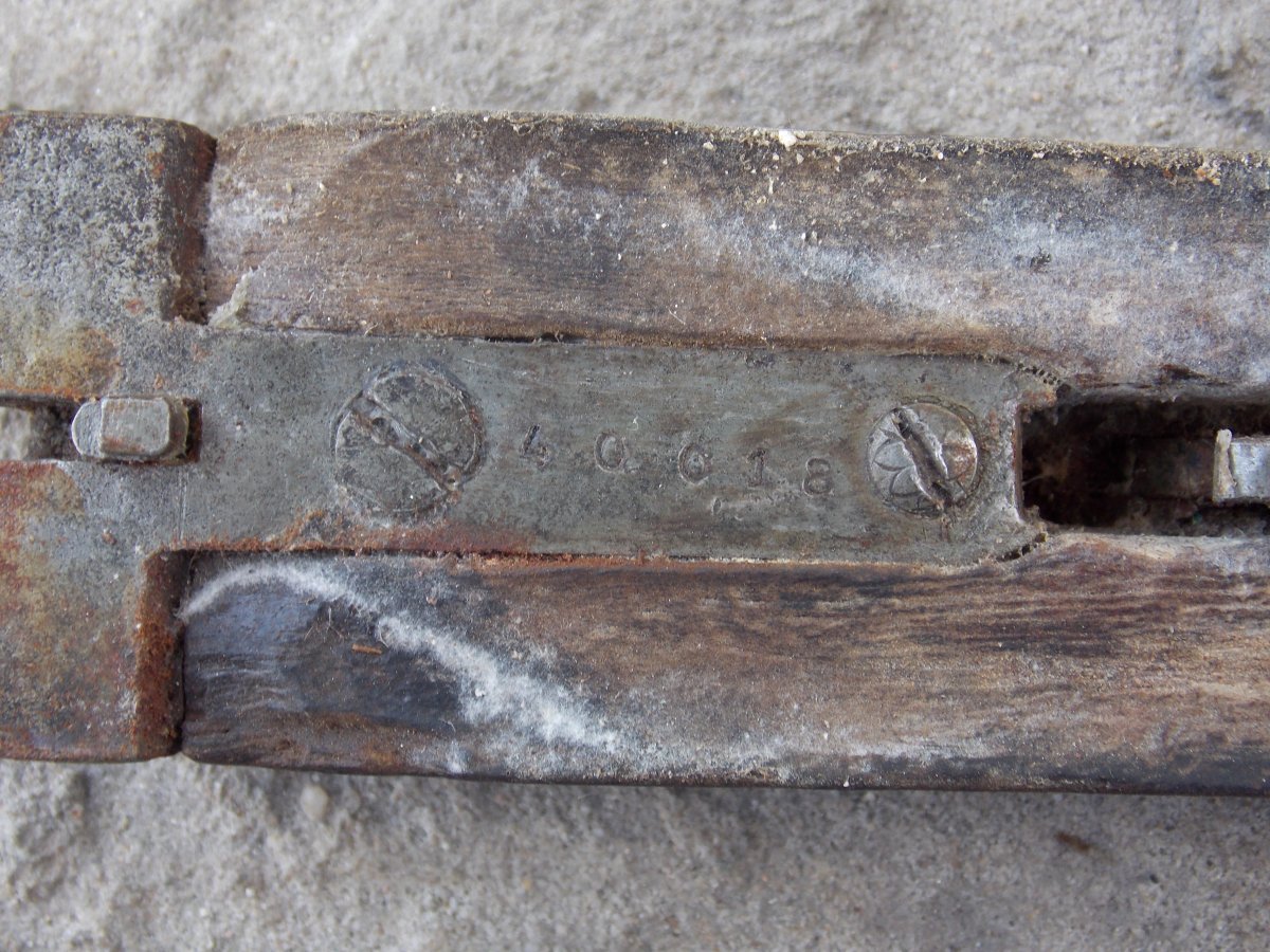

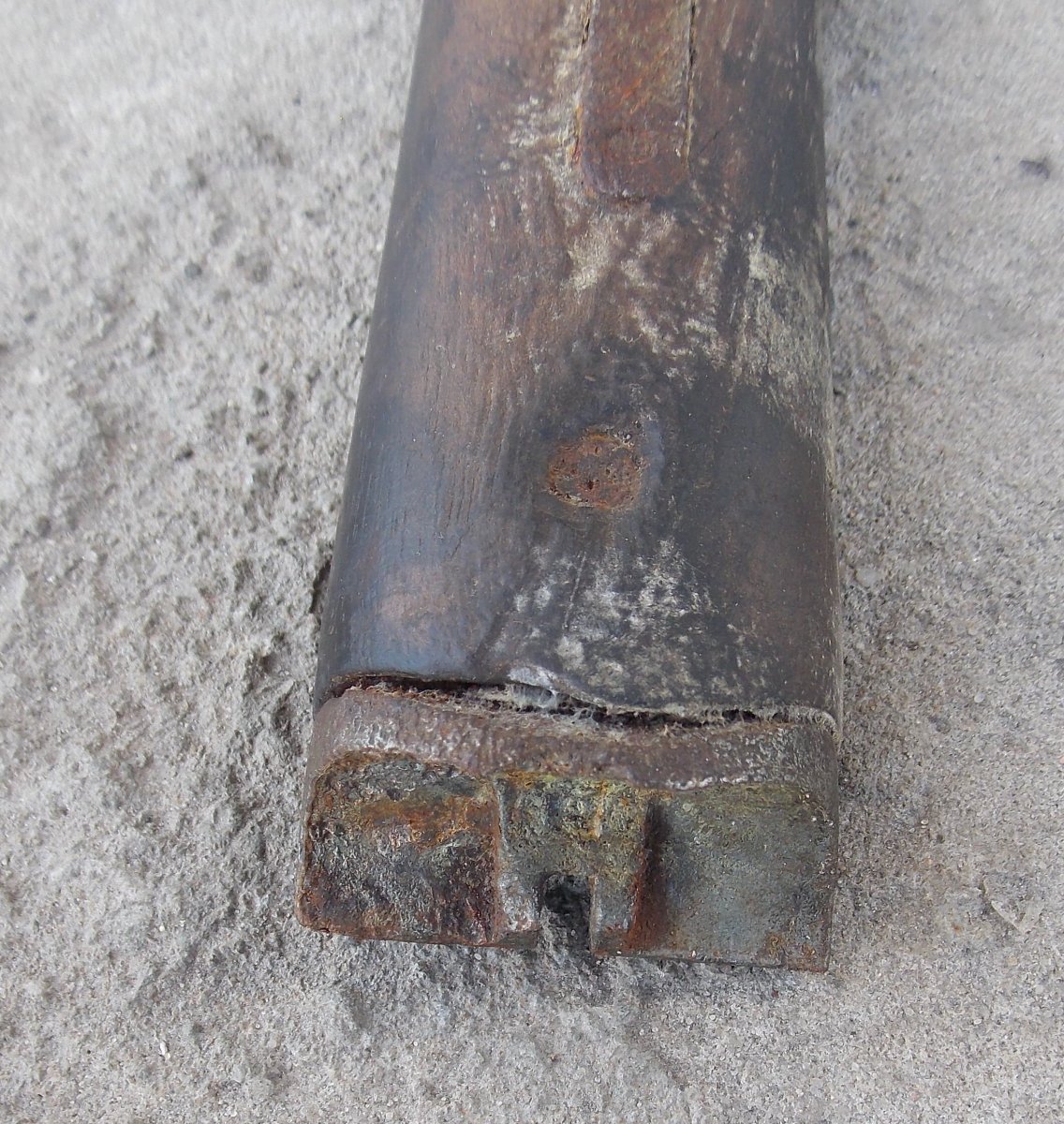

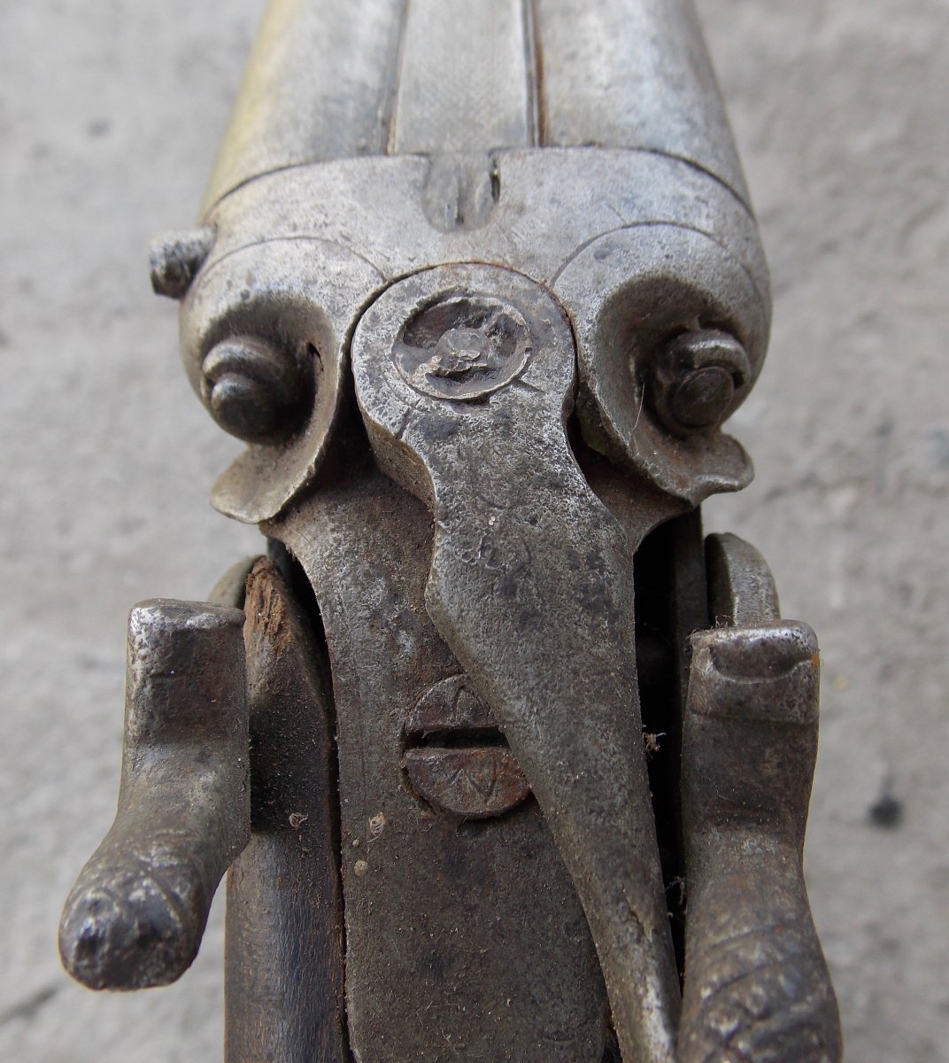

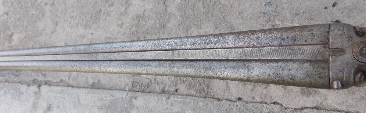

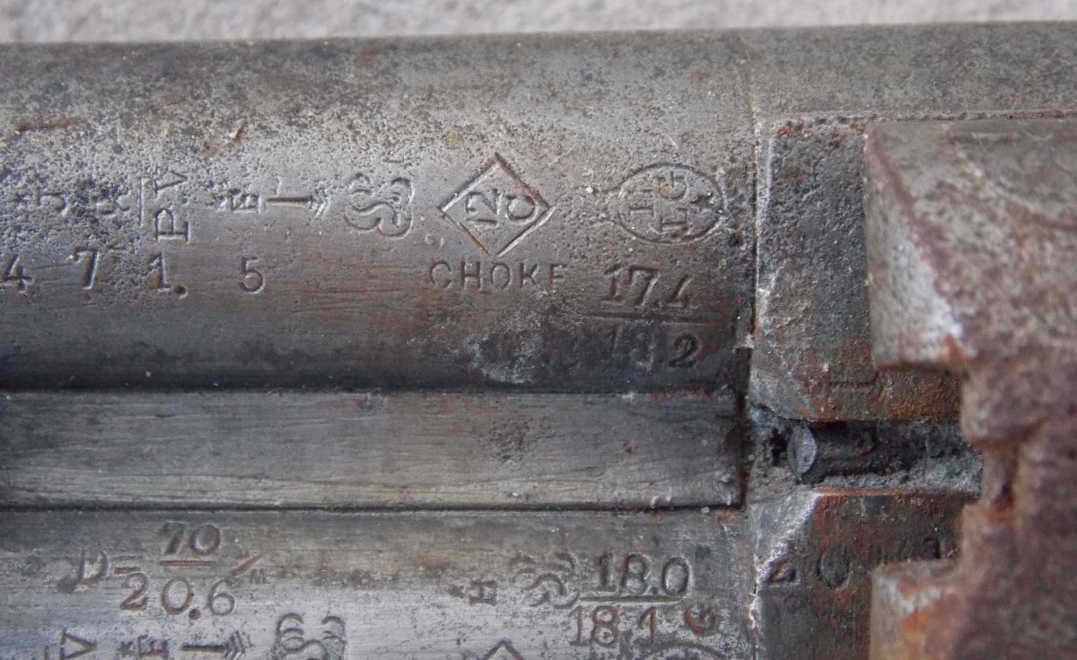

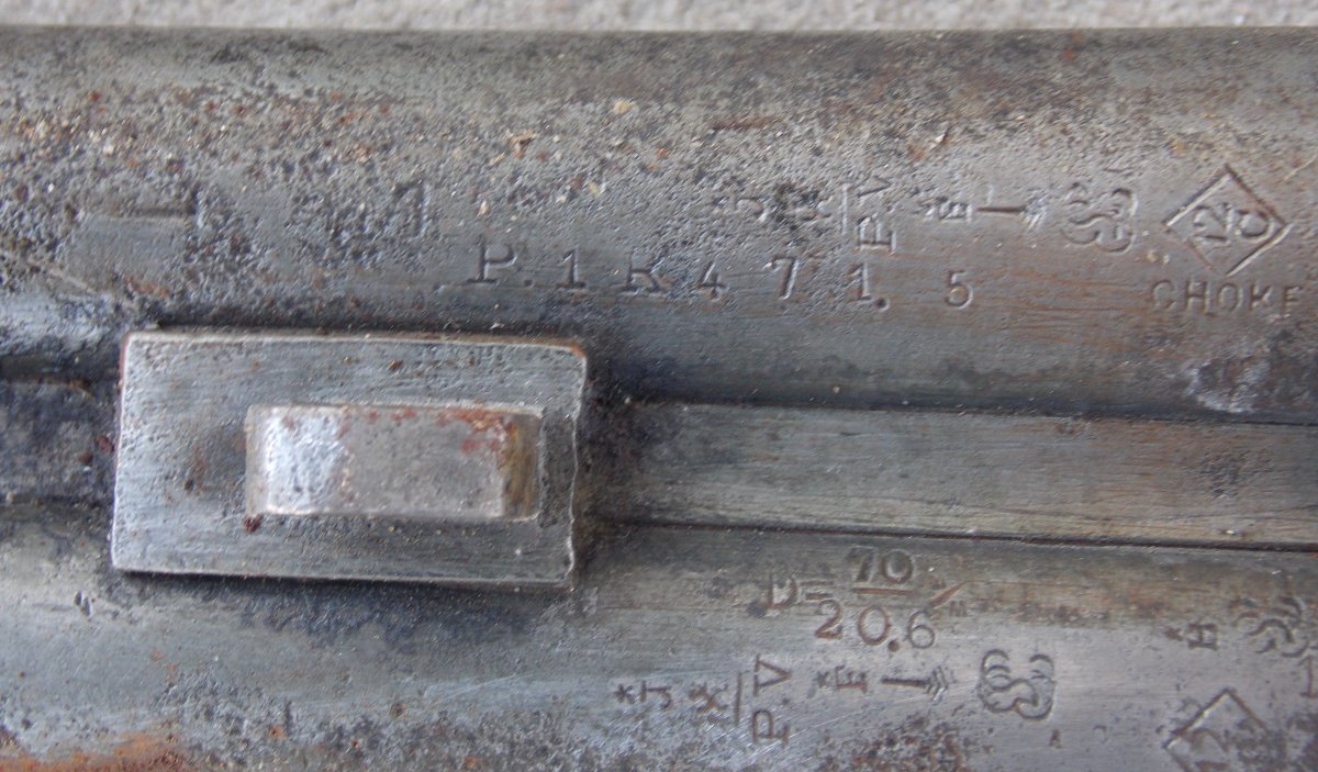

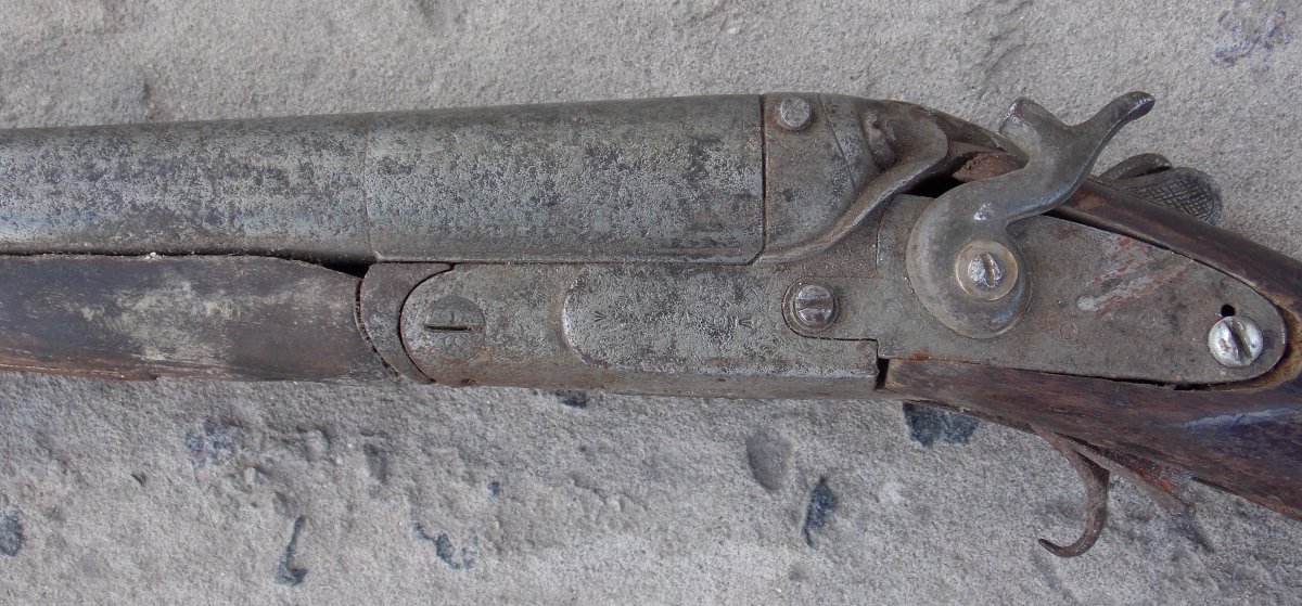

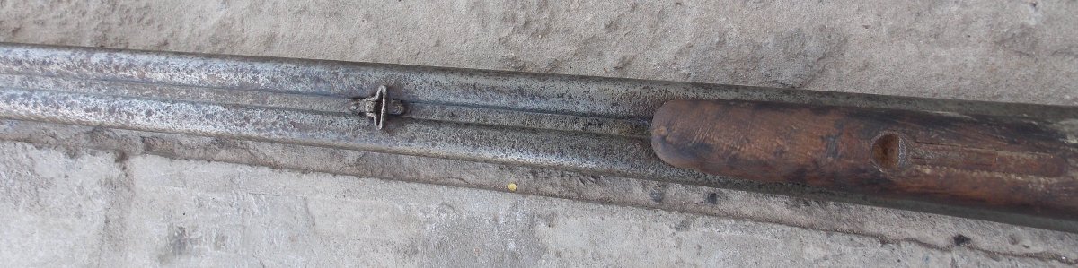

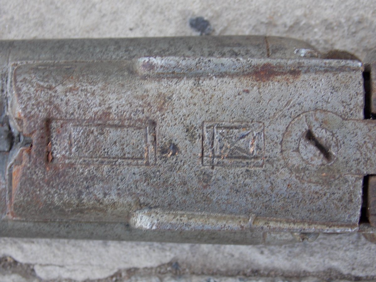

    Доброго времени суток.Прошу помочь в опознании для дальнейшей оценки и продажи,по словам предыдущего владельца приклад не родной.Ружье заклинило и ни чего не открывается.Буду благодарен всем откликнувшимся.С Ув!

    Анри Пипер Баярд.

    А по годам не подскажете и по редкости.

    ваша вещь шуршите гугл . а не открывается так видимо правый боек в бит в капсульное гнездо. заточите электрод приваритесь и выдергивайте баек за электрод. курки спустите не идут залейие вд 40 во внутрь. рестоврации подлежит, постреляет еще не сильными навесками пороха 1,7 - 1,5 г сокола.

    я сомневАюсь, шо то был Анри Пипер
    фирма Anciens établissements PIEPER in Liege.
    выпуск 1925-й года

    Зліва на колодці є напис( марка рушниці)
    А оцінка грн 700-1000
    Не є рідкісною
    Одна з найдешевших моделей і стан критичний)

    И за что там 700 гривен... Не стоит данный предмет этих денег...

    ... ну, разве как за клейма...
    (выстрелить из него не рискнул бы)

    Какая реставрация, какое выстрелить! При таких наружных раковинах, внутри уже пипец.
    Бойки утоплены, потому что там пружин нет, как и курки взведены по той же причине, как и спусковые крючки обломаны. Или Вы думаете, что его со взведенными курками в сарае спрятали? Велика вероятность что там внутри вообще механизма нет. Самая большая проблема - болт гринера. Там пимпочка нежная, она могла сломаться или перегнить и стволы открыть тогда можно или за дорого в оружейной мастерской, или болгаркой.
    Вы убийца?:D Я понимаю, что Вы говорите о российском Соколе которого в магазинах уже 6 лет нет и ни когда не будет. Человек по вашему совету купит польский Сокол, который бывает в продаже, зарядит рекомендуемые вами 1.7 г., вместо рекомендованных 1,45 г. и получим -vanja без рук и глаз.:eek:

    ... можно заработать инвалидность при стрельбе ушатанным ружьем, а здесь оно - убитое.........
    Нельзя стрелять не при каких обстоятельствах из него....

    Его только на стену( бэз шуток)
    Подчистить, и пусть глаз радует.
    Тут кот в мешке.... пока не поймёшь что с замками? Да и стволы не вызывают надежности....
    Конечно по юности доводилось с дамаской двудулки соколом полноценной навеской ещё и жаканами пострелять :) Сейчас бы я уже не рискнул.... Старею :confused:

    Приваривать электрод к бойку .... глупость. Пробуйте выкрутить брандтрубку. Пока взведен правый курок - рычаг замка до конца не дойдет. Спустите правый курок и доводите рычаг до конца. Боевой пружины скорее всего нет, так как доски скреплены новодельным болтом, как раз там где должна быть средняя ось боевой пружины. Так что расшевелите механизм с помощью ВДшки, спускайте правый курок и сдвигайте рычаг замка еще в право.
    По ружью ... не уверен, но думаю то чешская CZ (Зброевка) . Стрелять не рекомендую, так как по состоянию есть "усталость металла", а выстрел и гладкоствола более "резкий" чем из нареза, по скорости сгорания пороха. Получите раздутие ствола... или что еще хуже разрыв, а это слепота и инвалидность. Разорвать может не с первого выстрела. Советую или продать, или на стенку.

    брандтрубку да крутите... лопнет как всегда и займешся высверловкой и нарезкой резьбы под новую выточеную брандтрубку. Не рекомедуют стрелять! а я мля стреляю из домаска 1903 года . Снаряжайте патроны по пернатой с опилками в место пыжа/

    С дуру все сломать можно. А то что стреляете из домаска, так это не показатель, так как "пружинистость" дамаска выше, чем у обычных стволов. Еще имеет значение наличие каверен, которые являются слабым местом разрыва. Посмотрите на стволы - там не сыпь, там коверны. Впрочем решать хозяину. Да и брандтрубка - это пожалуй малая проблема. Что бы открыть ружье в замке нужно расшевелить ригельную плиту замка, к которой в этом состоянии подобратся будет тяжело.

    Приветствую!Друзья с него никто не собирается стрелять,антуражное ружье которое уже весит на стене в гараже.Не спорьте.Все нормально.:beer::beer::beer:
