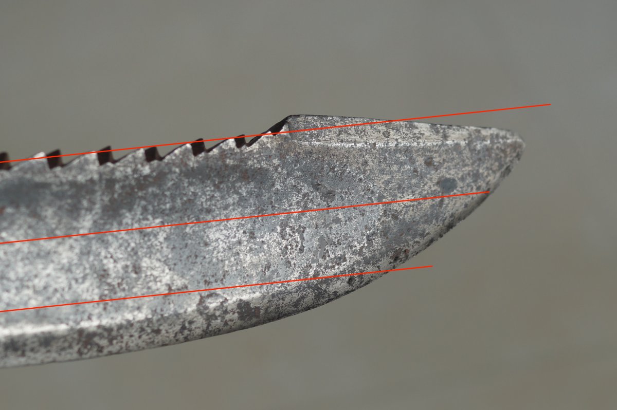

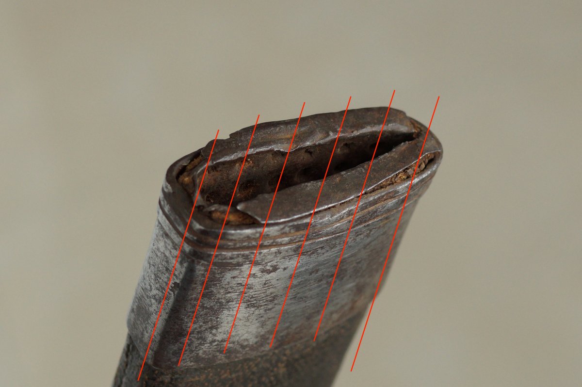

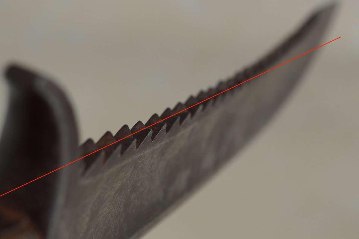

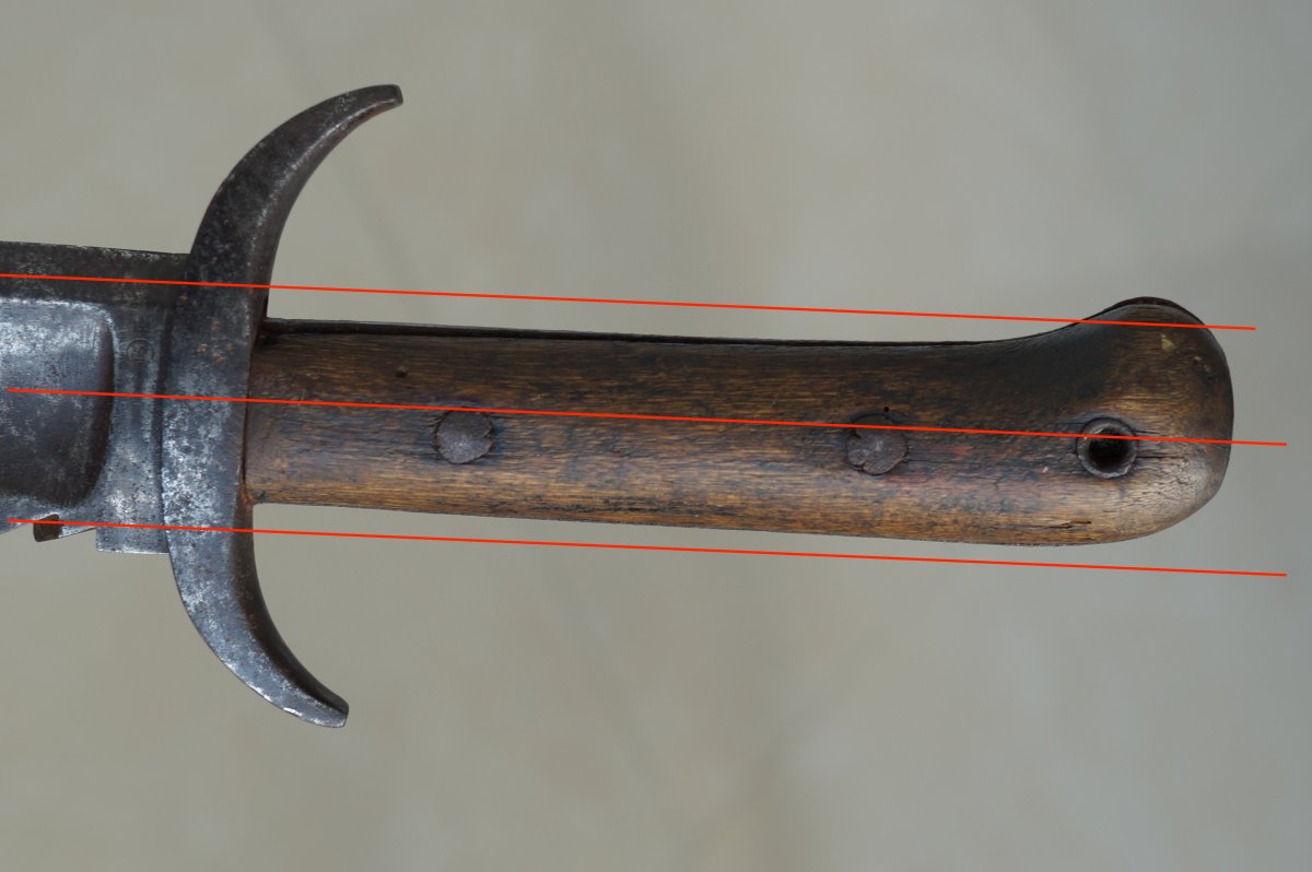

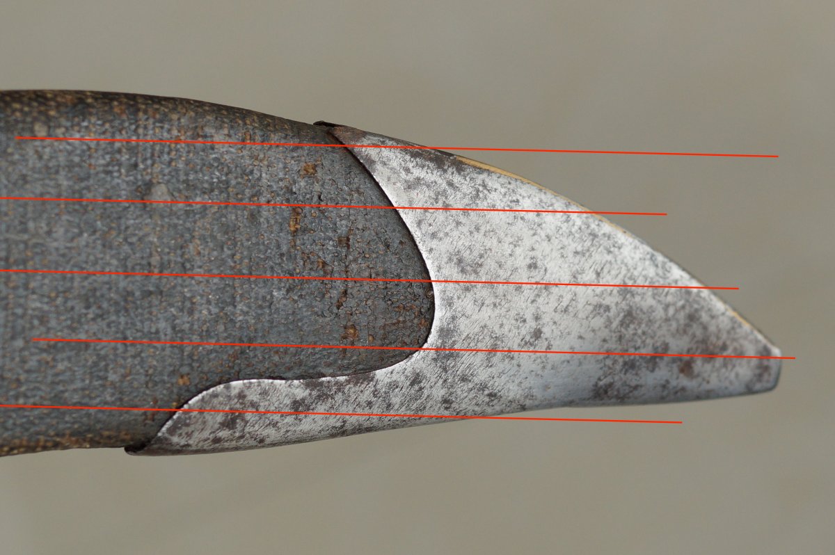

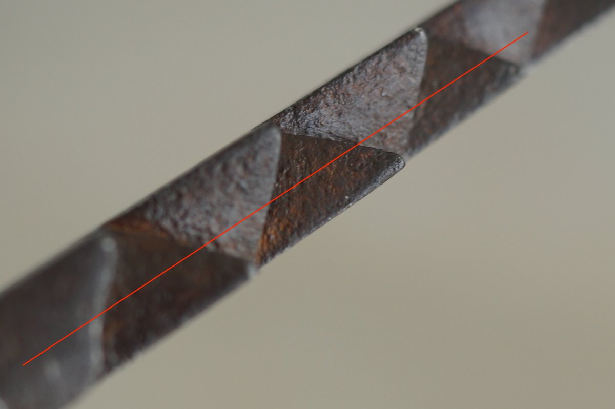

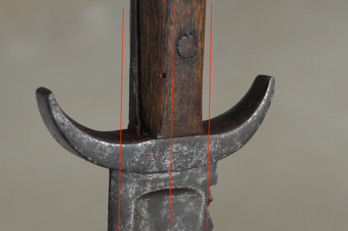

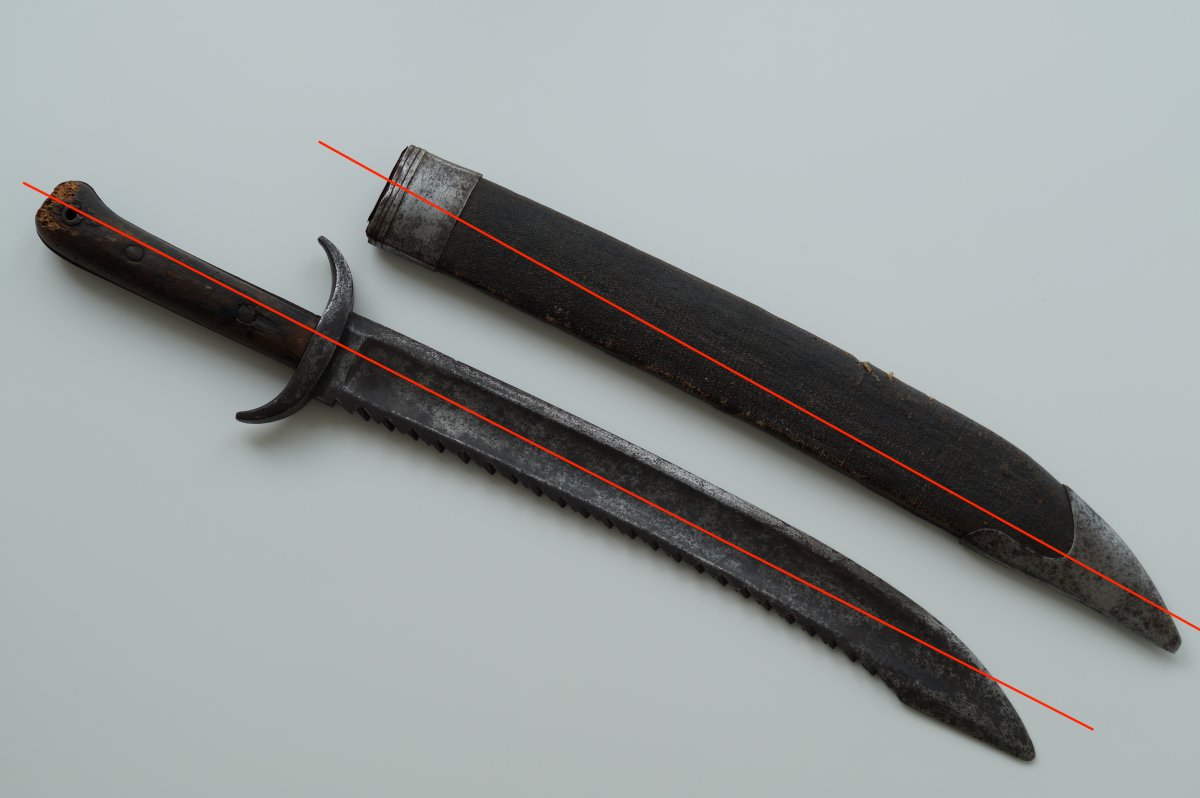

    хочу обратиться к уважаемому сообществу. Помогите пожалуйста атрибутировать данный предмет. Интересует оригинальный ли сбор, и подлинность данного девайса.
    Очень хочется приобрести его в свою коллекцию.

    Видится оригинал - сапёрный тесак обр.1817 года.

    У Александра Николаевича в книге данный тесак атрибутирован как обр. 1797 г. поздний вариант. Думаю это не верное описание. Точно так-же как и атрибуция сапёрного тесака обр. 1827 г., который собственно и являлся переделкой тесака который в теме.

    Даже с минимальными знаниями в данном направлении, криминала не вижу.

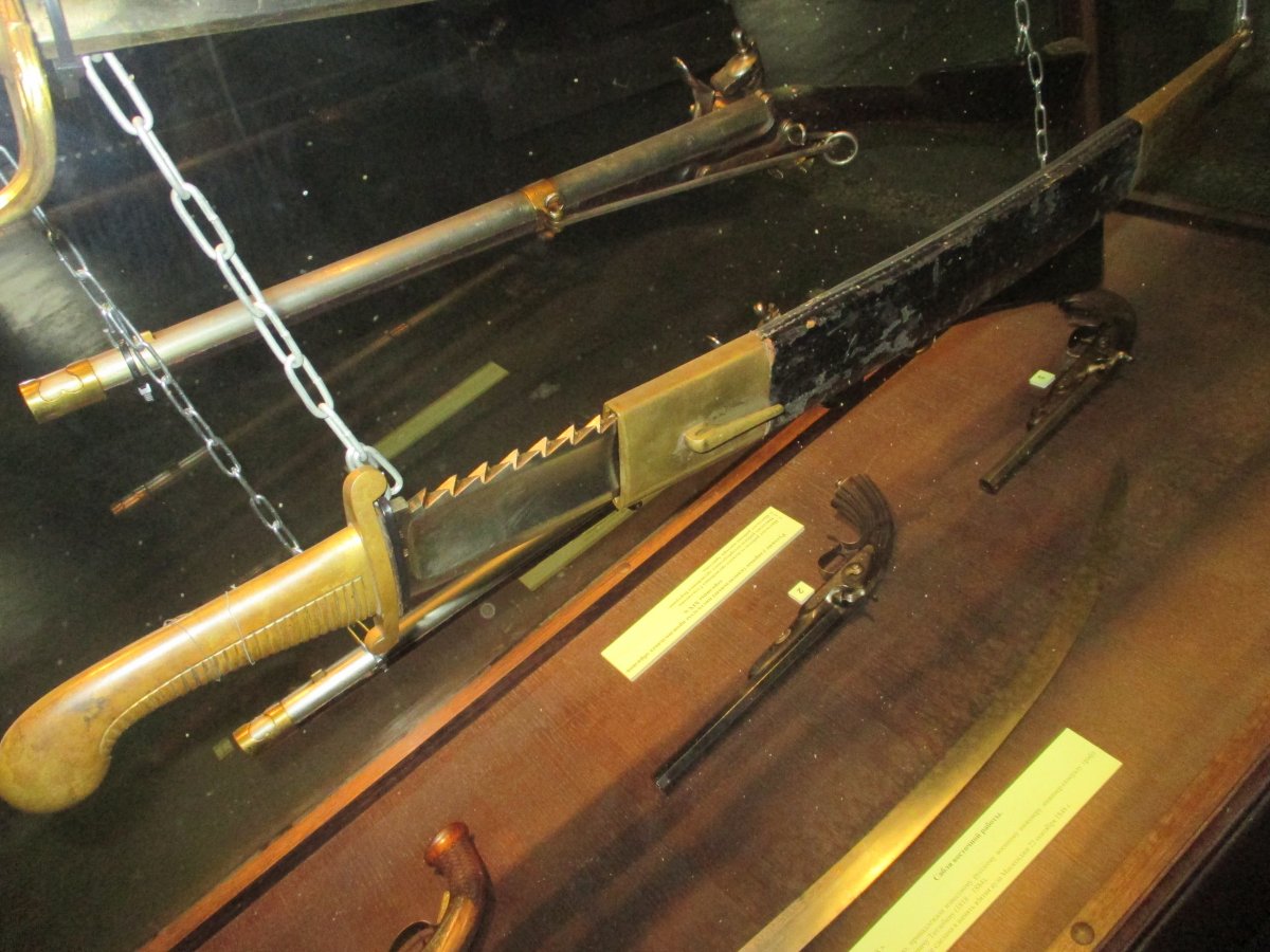

    Пост не в помощь по определению предмета, а так, немного оффтопный, даже.

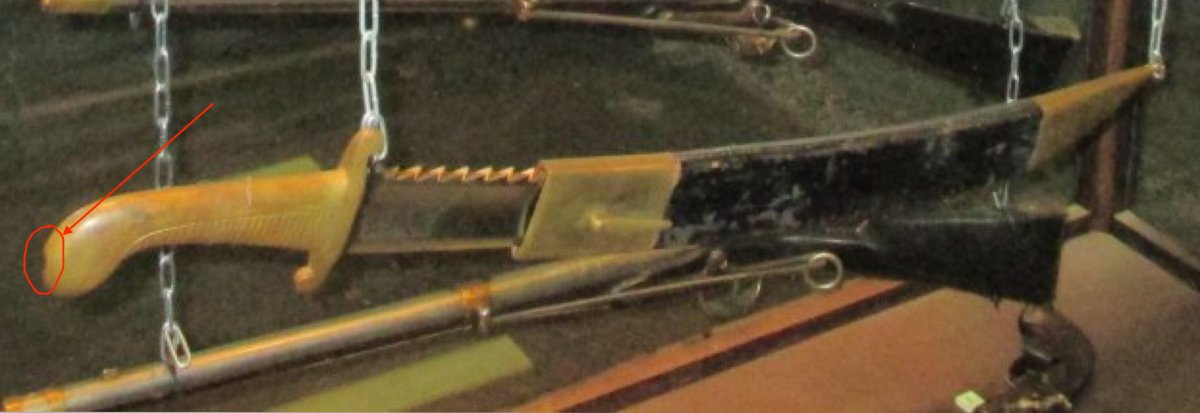

    Такой тесак, как на картинке из книжки (без отверстия для темляка), у нас в Артиллерийском музее висит. Табличку с описанием сфотографировать забыл. o_O
    pocapo, zorik.antikvar та 646dg подобається це.
  11. zorik.antikvar
    zorik.antikvar Oberfeldwebel
    1.472
    Беларусь, Минск.
    Сергей почему оффтоп? Отличные фотографии и даже очень по теме. С огромным удовольствием пополню ими свой архив.

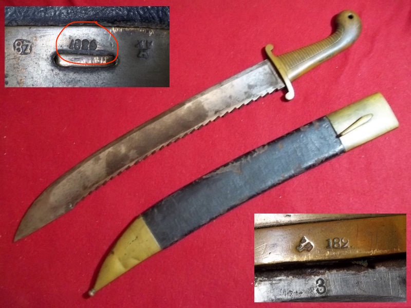

    На фотографии Русский сапёрный тесак обр. 1826 г. ЗОФ поздний вариант (уже с расклёпом хвостовика на головке рукояти).
    В июне 1829 года директором ЗОФа вынесено предложение о расклёпе хвостовика. И уже в июле этого года расклёп был одобрен Управляющим Военным Министерством. В феврале 1826 года Арт. Департамент приказал начать делать переделку ЗОФ-ких тесаков доставленных из Московского Арсенала. Подтверждением этому есть один ранний сап. тесак, который был продан в Америке порядка 10-ти лет назад, и у него на одной из деталей стоит клеймение 1826. Я пытаюсь связаться с владельцем, но пока безуспешно. Все музеи естественно описывают свои экспонаты по книжкам. Хотя я всё-таки нашёл в одном музее иное описание именно такого-же тесака как и у тебя на фото, тоже со сквозным отверстием в головке рукояти. Дословно: ТЕСАК НИЖНИХ ЧИНОВ САПЁРНЫЙ ОБРАЗЦА 1824 / 26 гг.
    С ув.....
    bomber 45 та 11aliaksandr подобається це.

    Я осознанно не назвал этот тесак 1797-м...Можно называть его поздним, переходным вариантом...Клин у 1797-го - совсем другой..Почитал в своё время полезную тему на другом форуме и согласился с автором, что назвать его можно обр.1817 года.
    Те кто в теме - поймут...А объяснять что-то болше - не буду. ТС меня тоже понял и знает где почитать и у кого спросить.

    Как всегда, в своём репертуаре - видишь только вершки, а нюансы не для тебя..
    Сам посмотри на фото и описание предмета, что ты выставил, а так же на предмет из темы..
    Подскажу куда смотреть - на твоей ссылке два разных клинка, на одном нет долов и он то и является "чистым" 1797-м, а второй имеет один широкий дол и пяту..Кулинский не знал как его описать и назвать.. Знаток ты наш книжный..

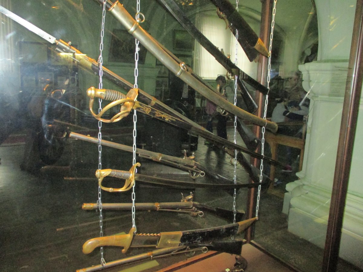

    Для тех, кому интересно..
    В стенде по холодняку - сапёрный тесак внизу, над ним - офицерская пехотная сабля обр.1826 года(имею две таких у себя), над ней - офицерский кирасирский палаш обр. 1810 года, над ним(по ножнам понятно) - кавалерийская сабля нижних чинов обр.1827 года, над ней (не видно сам предмет) либо сапёрный тесак обр.1834 года,либо пехотный тесак обр.1848 года.
