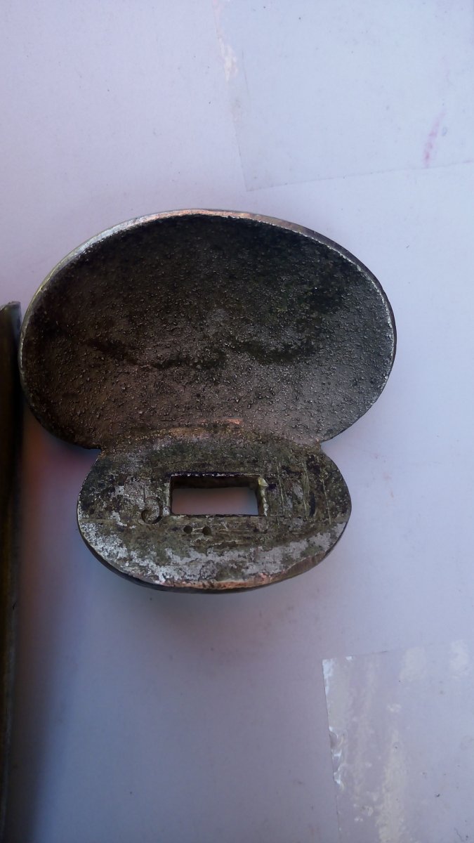

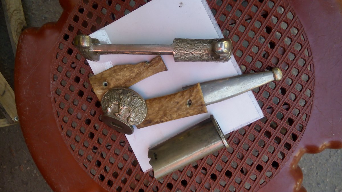

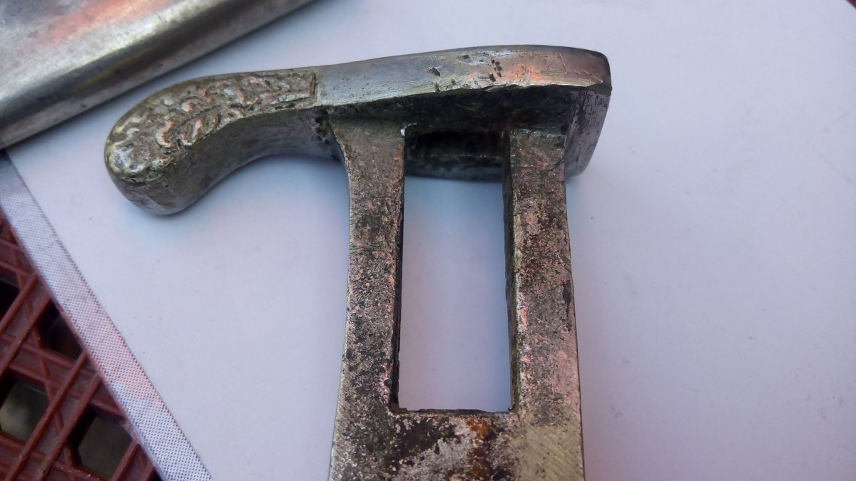

    Помогите разобраться, прислали вот такие фото .
    Есть вероятность того что оригинал? Или попросить доп. фото?
    Заранее Вам благодарен.

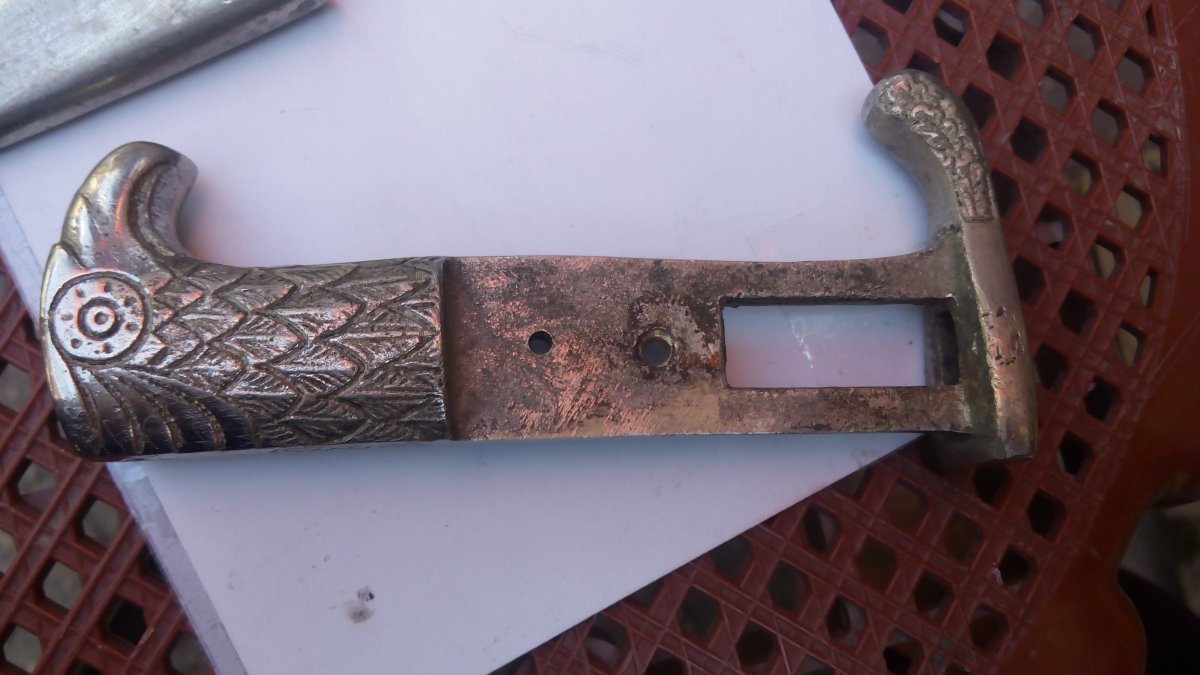

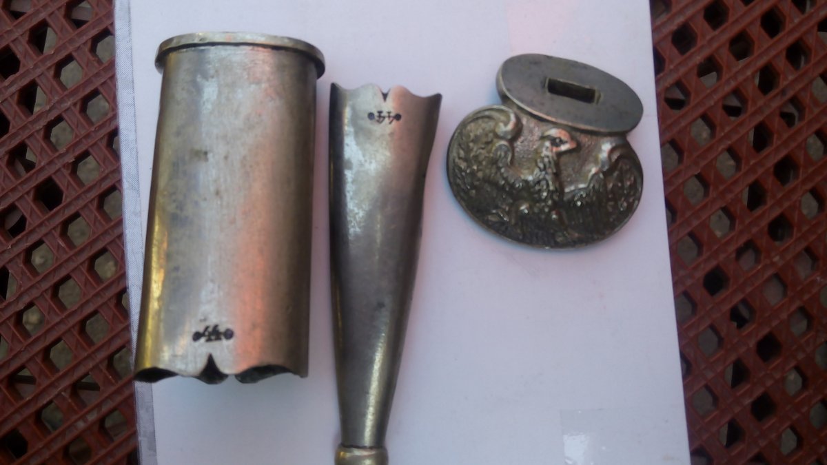

    Могу ошибаться,но на мой взгляд всё оригинал.Сборочные клейма на "щитке" и рукояти совпадают. Цыфры на "стаканах" так же одинаковые.Вполне хороший комплект для реставрации.ИМХО

    bomber 45 Leutnant
    1.998
    Да, оригинал.

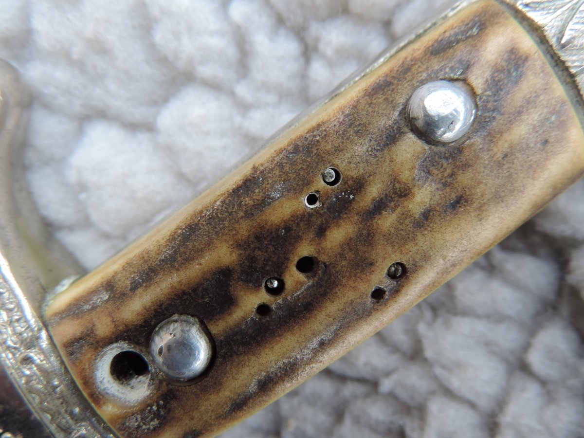

    На счет полицая. Не силен, но есть некоторые моменты. Вы дырочки в рогах под птичку видете? Я - нет...;):beer:
    Ох, чувствую, поставят на наборчик клин от парадника, оденут в бразильские штаны и будут просить БОЛЬШУЮ кучу денег за это.

    Да, щёчки стрёмные, конечно. Но, может, они и всё остальное - не один комплект.

    О накладках речь и не шла.

    Скажем так накладочки увы не комплект,ну не мне Вам расказывать как дырочки поб кокарду делать.

    А дырочки обязательно должны там быть?
  15. Koloben
    Koloben Stabsfeldwebel
    2.264
    Германия
    По идее да,"Птица" как то должна крепиться.
  16. thebig
    thebig Moderator
    6.464
    Deutschland, Köln
    Ок, тогда поддержим интригу. А птица обязательно должна быть?;)
  17. Koloben
    2.264
    Германия
    Наверняка были исключения из правил.Но в основном своём большинстве были с "птицами".
    Порылся немного в сети,но не встретил без.По крайней мере на такого типа как у Т.с.. ИМХО

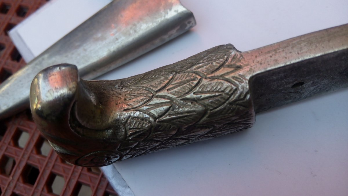

    Штык-то с ракушкой, ранний. Имперского орла изначально на них не было. Всякие другие (земельные, ведомственные)нашлёпки могли быть.

    Название темы немного отвлекает. "Рукоять от штыка полицейского". А, если от таможенного? При этом прошу понять меня верно, я не отстаиваю
    и не опровергаю оригинальность частей. Я говорю только об отверстиях в накладках, точнее, об обязательности их наличия на таком штыке.

    Вот именно это я и имел ввиду, говоря про клин от парадника и БОЛЬШУЮ кучу денег.

    Накладки из темы всё равно "шрот".Даже если целую применить второй раз,то вторую подобрать по цвету и "рисунку" практически не возможно.Хотя....ИМХО
