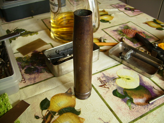

    Основа, над чем будем издеваться - это гильза от Солотурна, 20мм

    Задумка была следующая - взять механизм от Советского "Огонька" и впиндюрить его в эту гильзу.
    Но, мы не искали легких путей и по этому решили усложнить задачу
    Для этого, гильзу спиливаем с двух сторон.
    Занятие не из увлекательных)) и самое главное, чего очень хотелось, что бы на донце сохранилось клеймо "ваффеАмт" с курицей

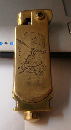

    Получилась. Все щелкает и работает как было задумано... и тут я решил, что как слесарь я уже состоялся но тяга к прекрасному в душе еще не остыла... Решено! буду еще и художником. Ну сказал и сказал
    В муках выбрано изображение и нанесено на одну из сторон

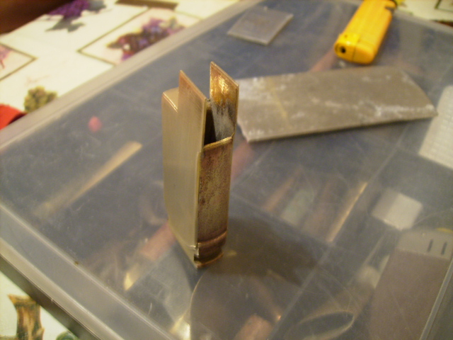

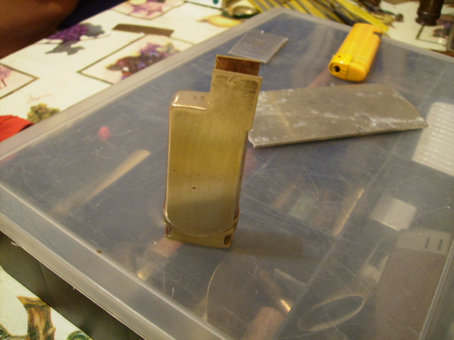

    Идея была следующая - опять же гильза, плоская (в кармане носится удобнее) с какими нибудь красивыми накладками и чтоб не такая как у всех))
    Ну и понеслась.

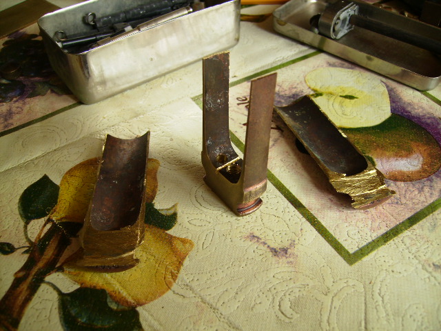

    Как и в первом случае пилим гильзу
    valerka, Otryta та Happy Jesus подобається це.
  11. ENTREGA
    ENTREGA Stabsfeldwebel
    828

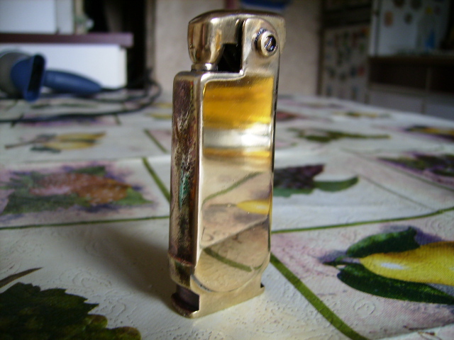

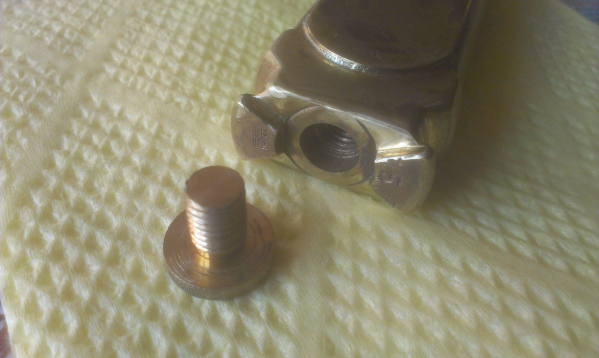

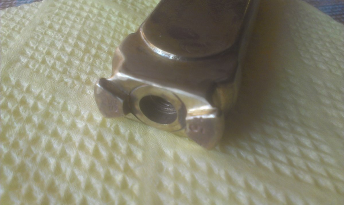

    Одна из хотелок, винт топливного танка должен быть такой, что-бы можно было откручивать руками но зажигалка могла стоять на столе
    Пилим. Заодно выпиливаем и боковые стенки

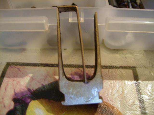

  12. ENTREGA
    828
    ну, поскольку тут немного проще по сравнению с предыдущей - паяем их на место
    valerka, Otryta, Калабанов45 та ще 1-му подобається це.

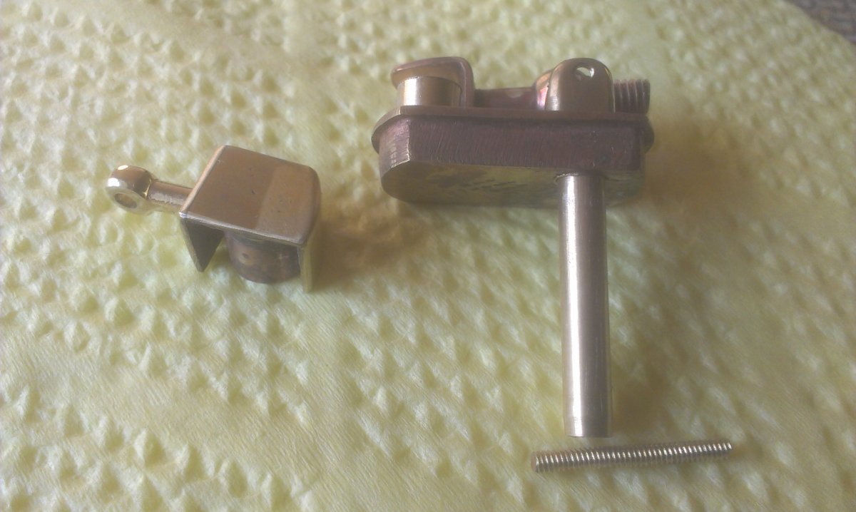

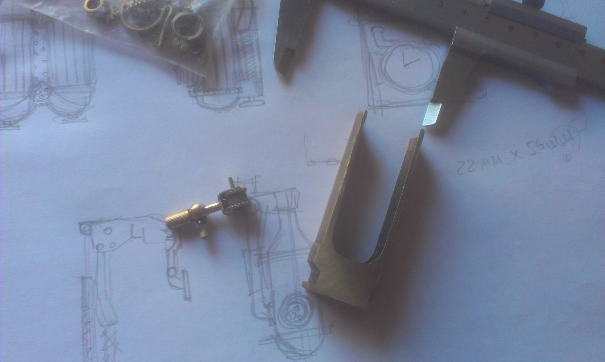

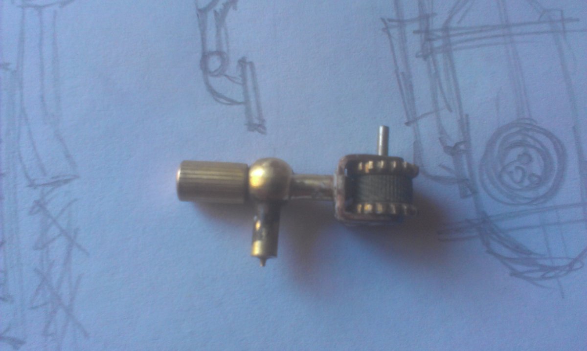

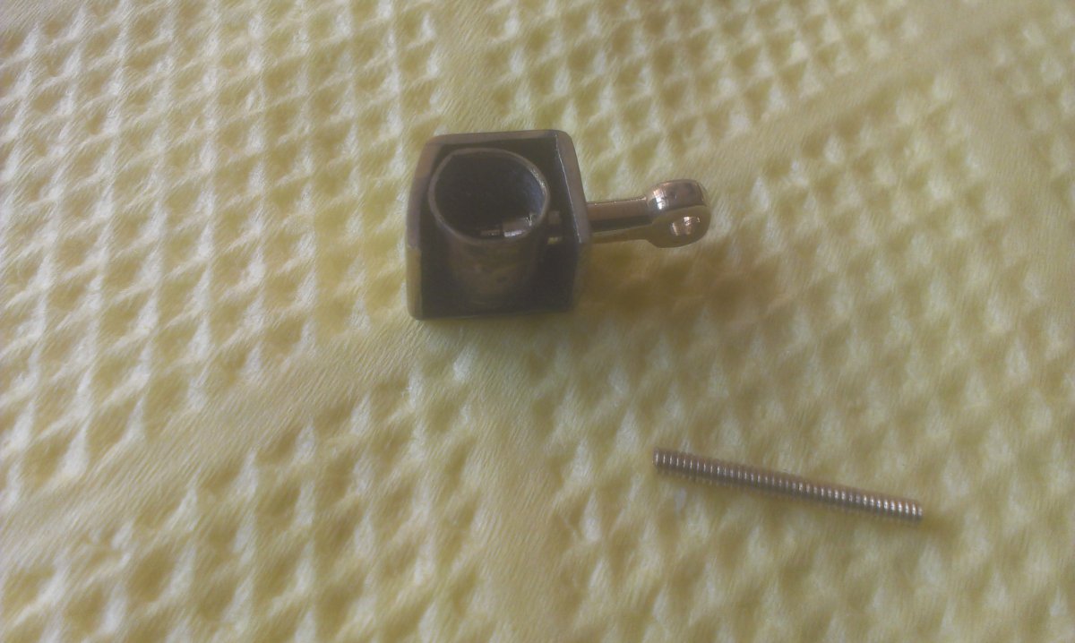

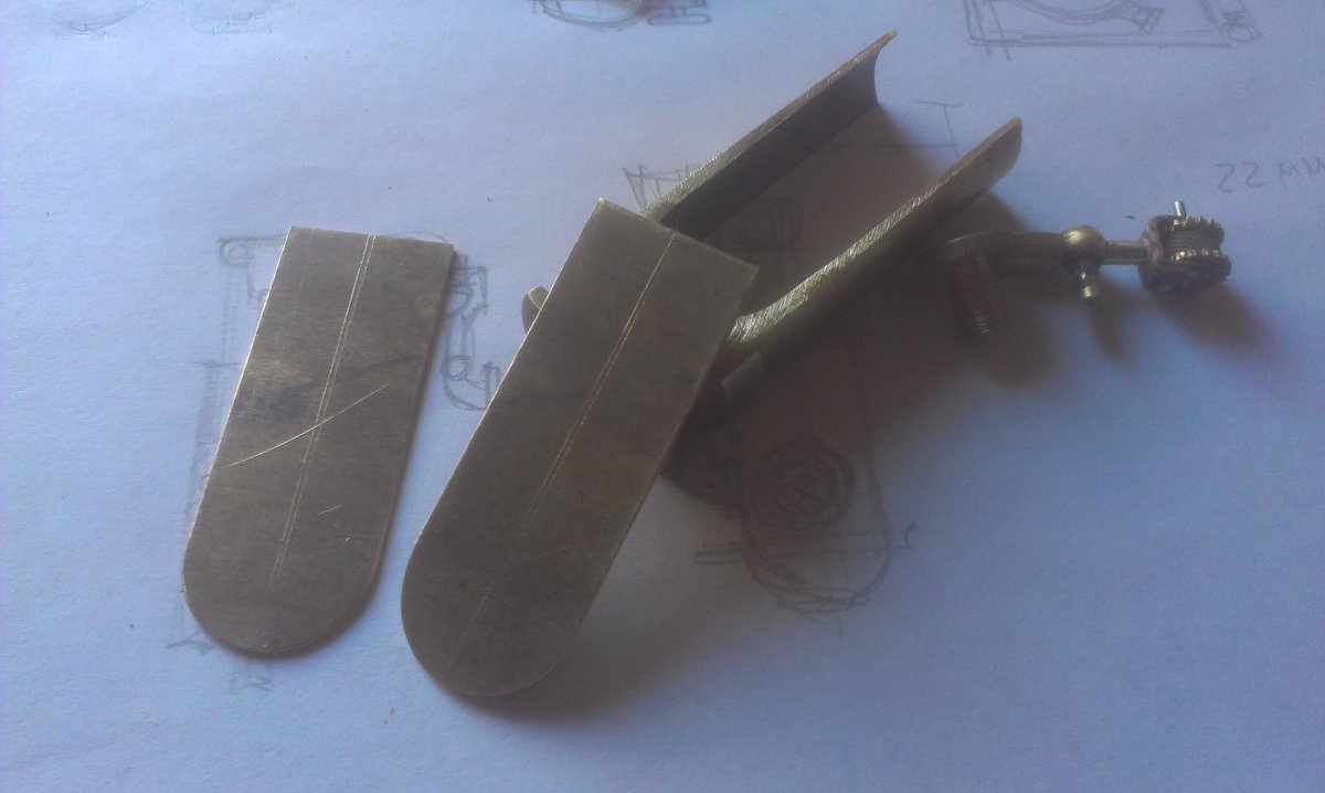

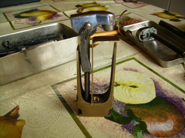

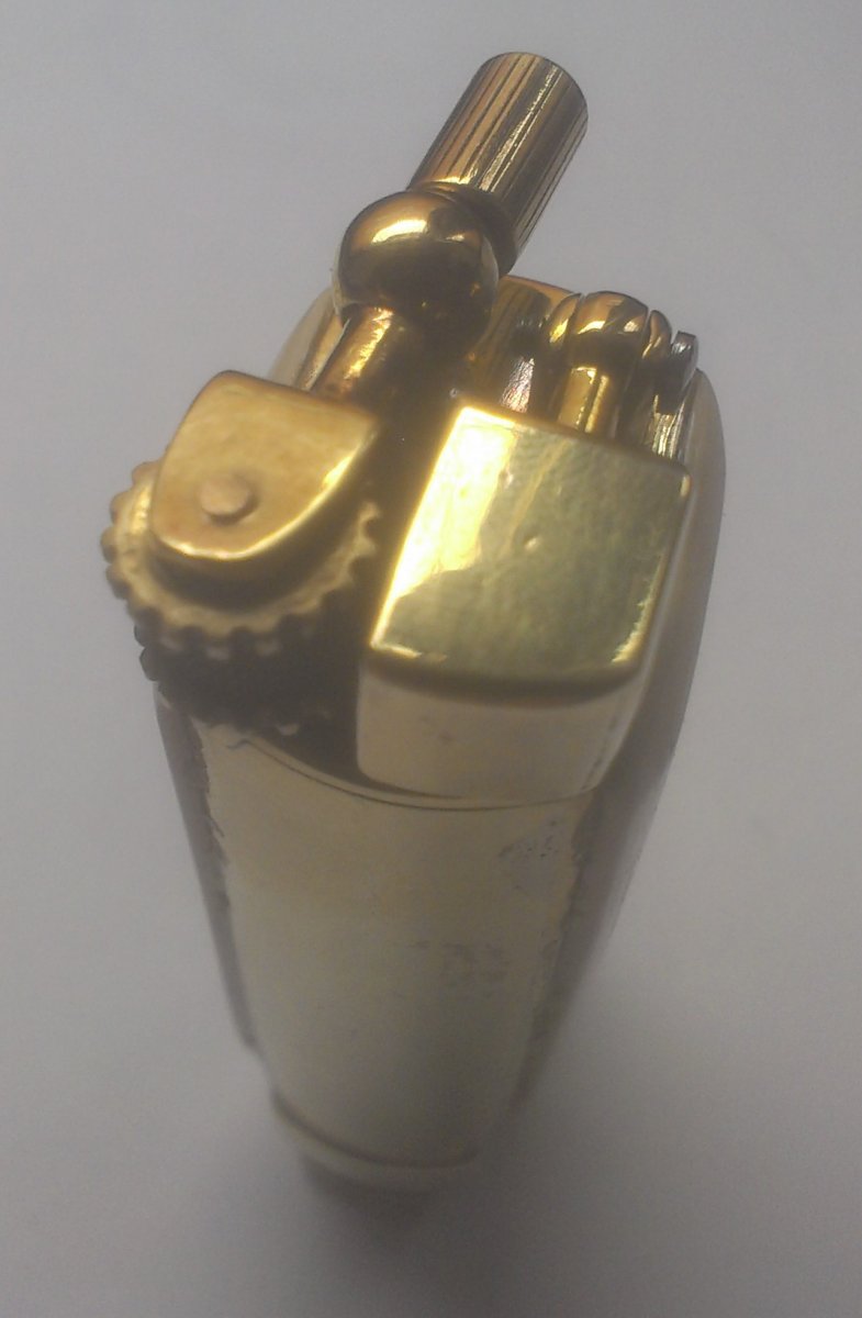

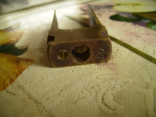

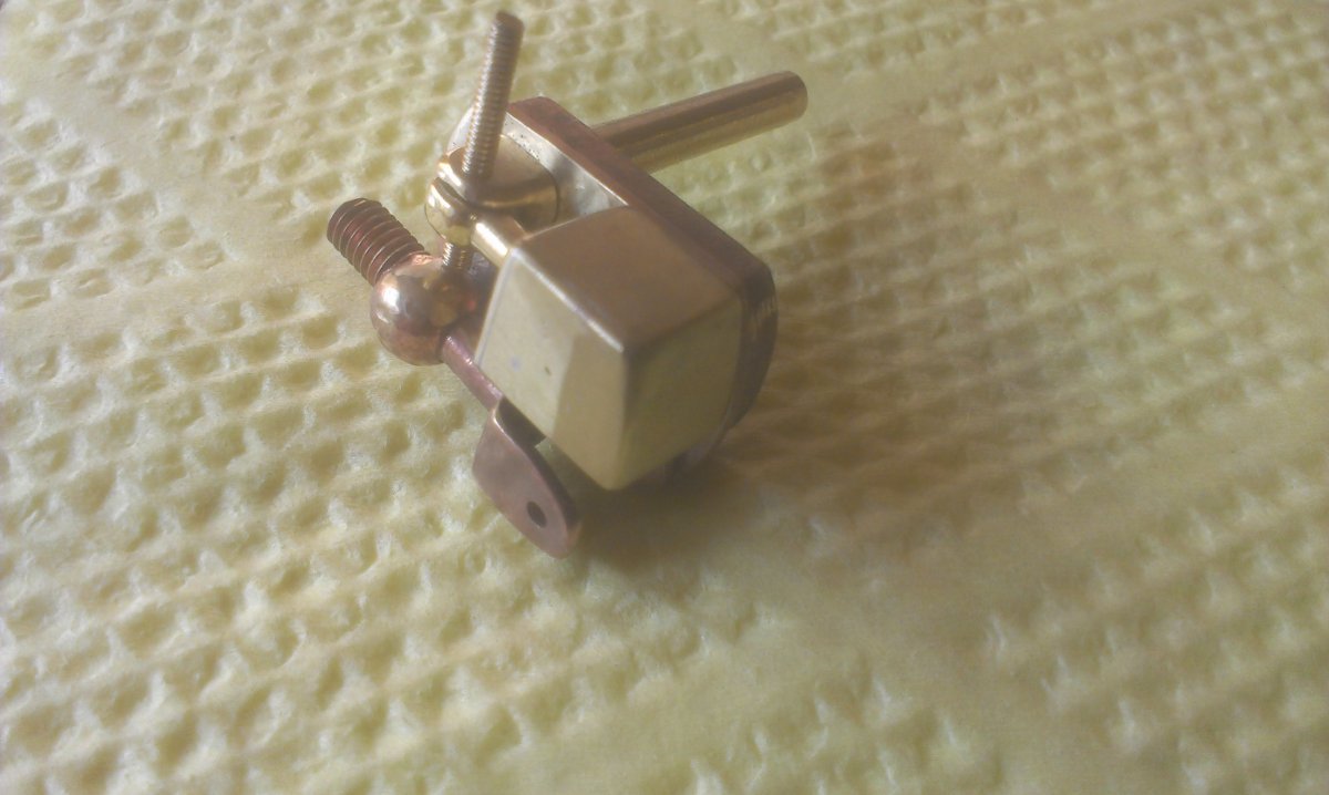

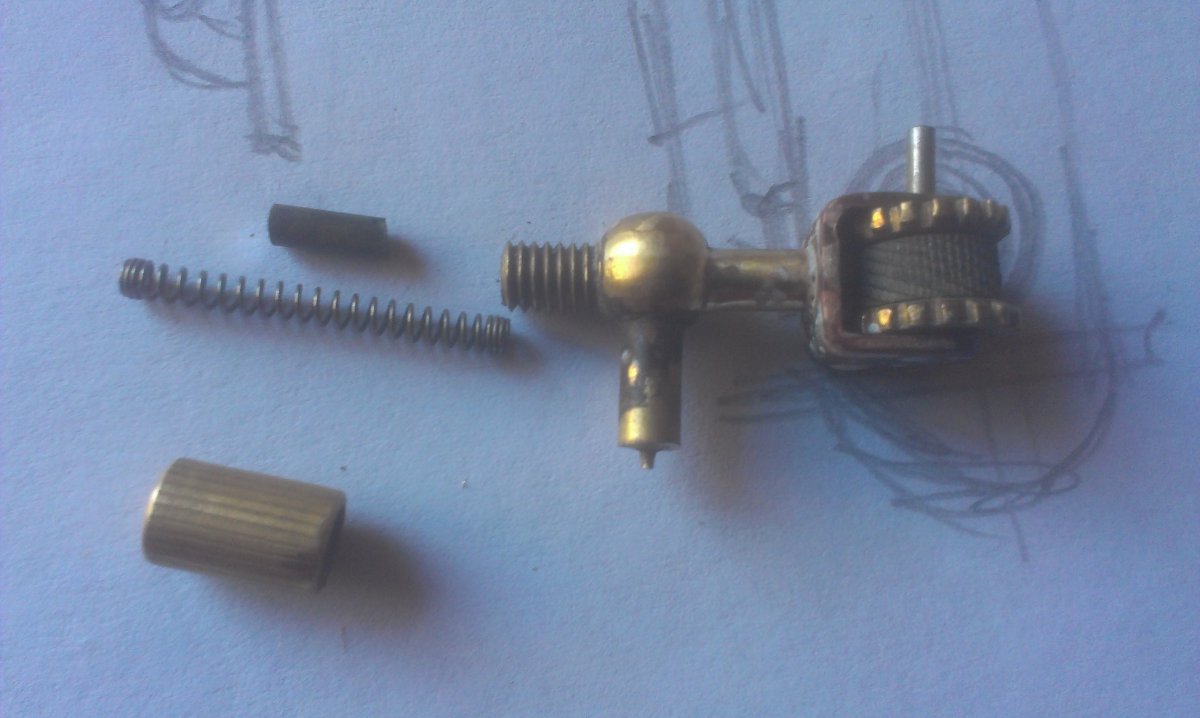

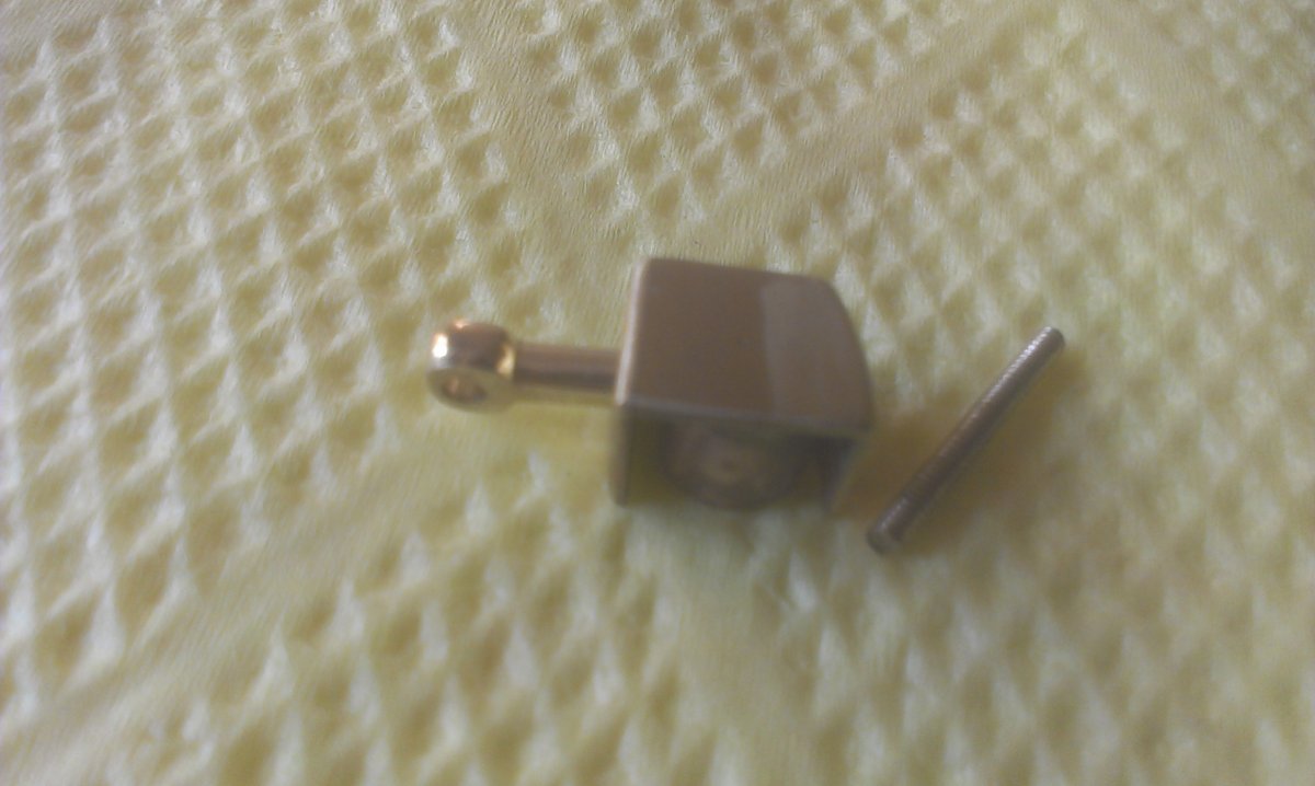

    Теперь займемся механизмом.
    Захотелось расположить колесо поджига горизонтально по отношению к зажигалке и что-бы опять же смену кремня можно было сделать руками без инструментов. Подобные системы не есть редкостью вот я и стал копировать.
    Теперь вставлю несколько фото с элементами механизма.
  14. ENTREGA
    828

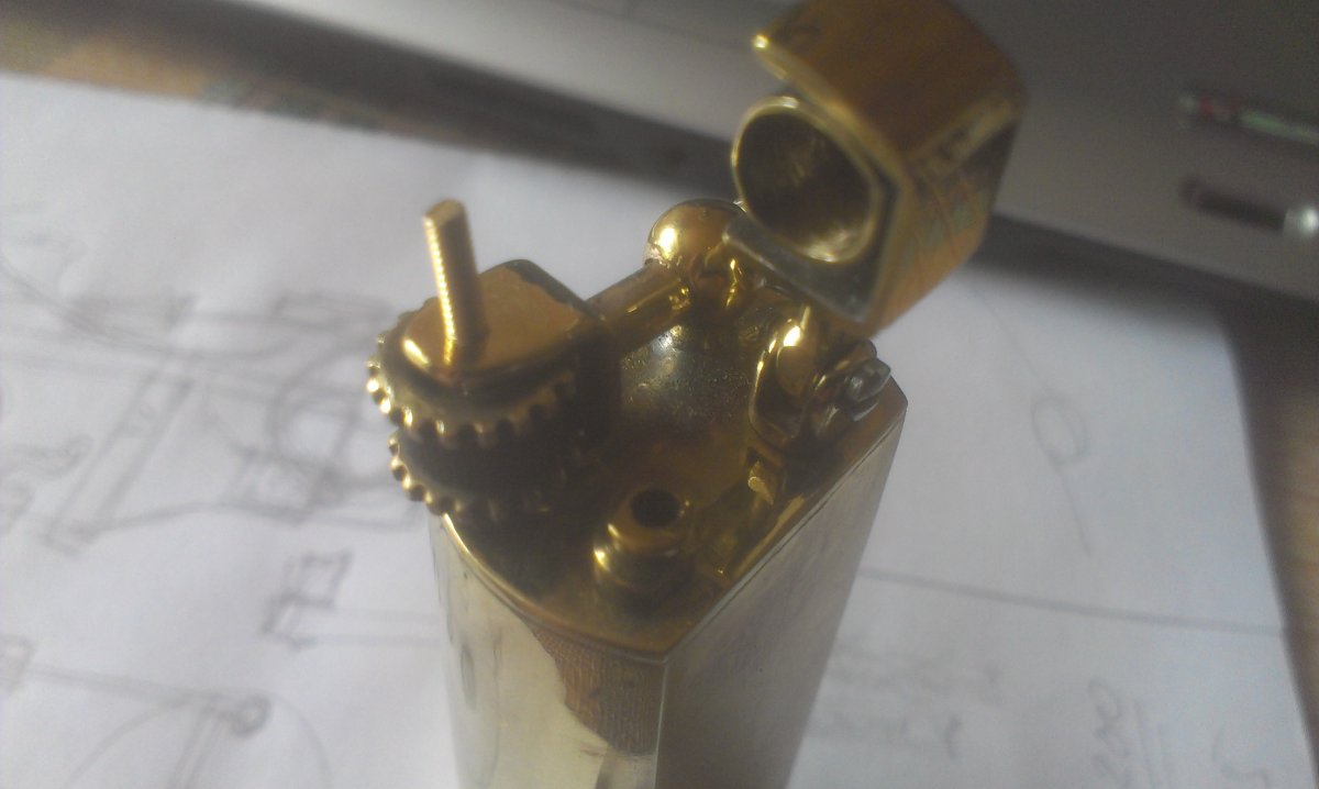

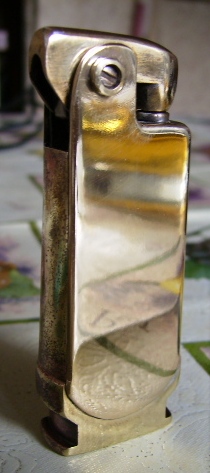

    Теперь собираем
    valerka, Otryta, Happy Jesus та ще 1-му подобається це.

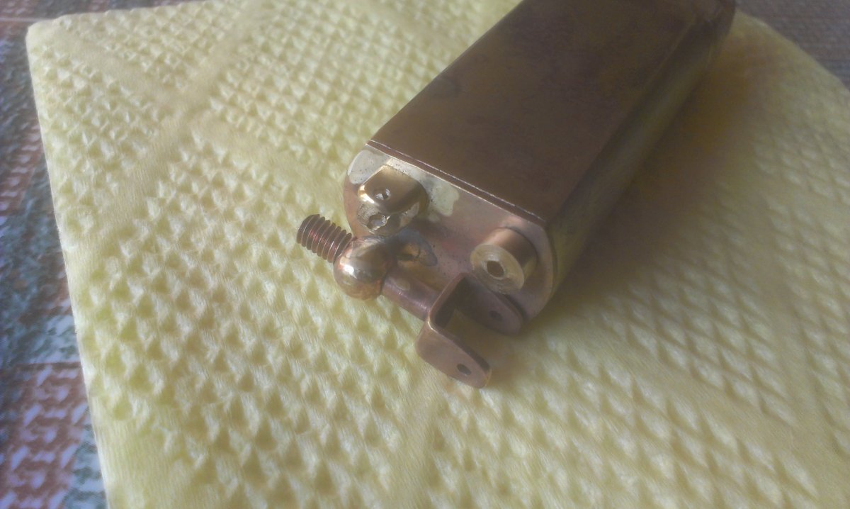

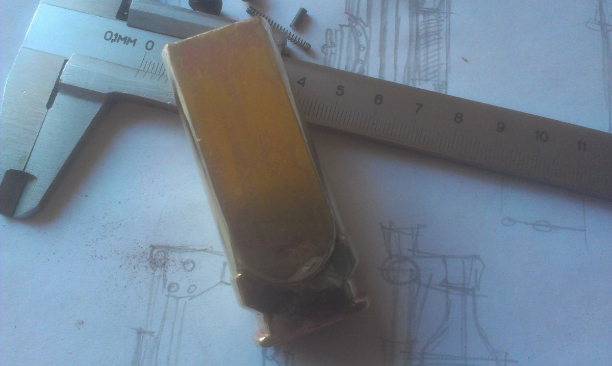

    Примеряем на корпусе

    Далее ничем не примечательный процесс сборки, подгонки и полировки
    valerka, Otryta, Pakkenen та ще 1-му подобається це.

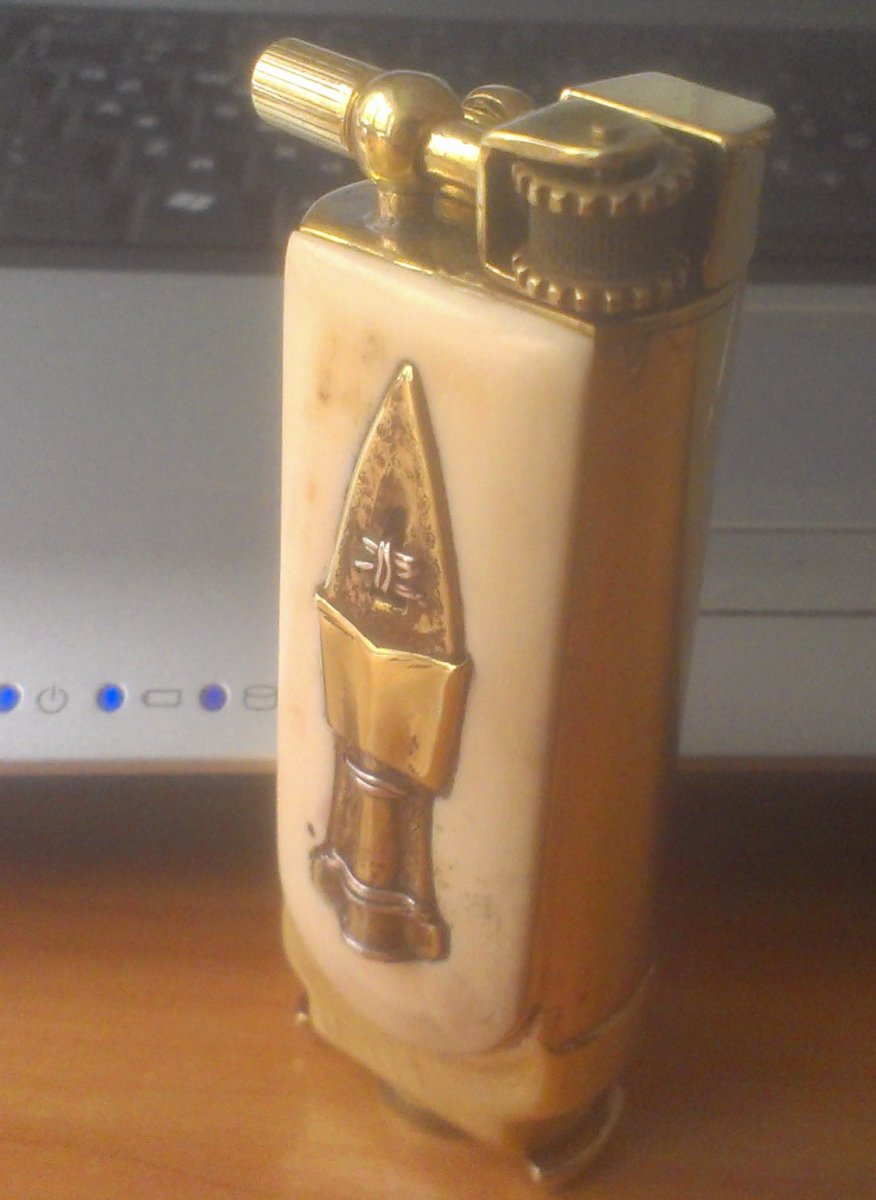

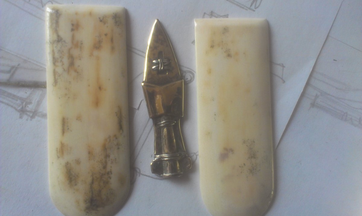

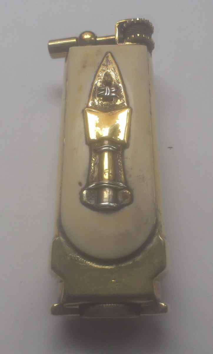

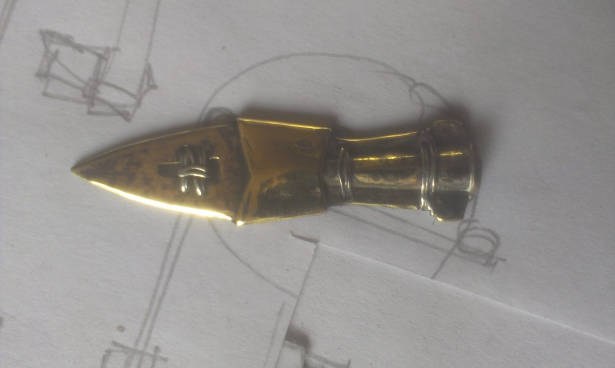

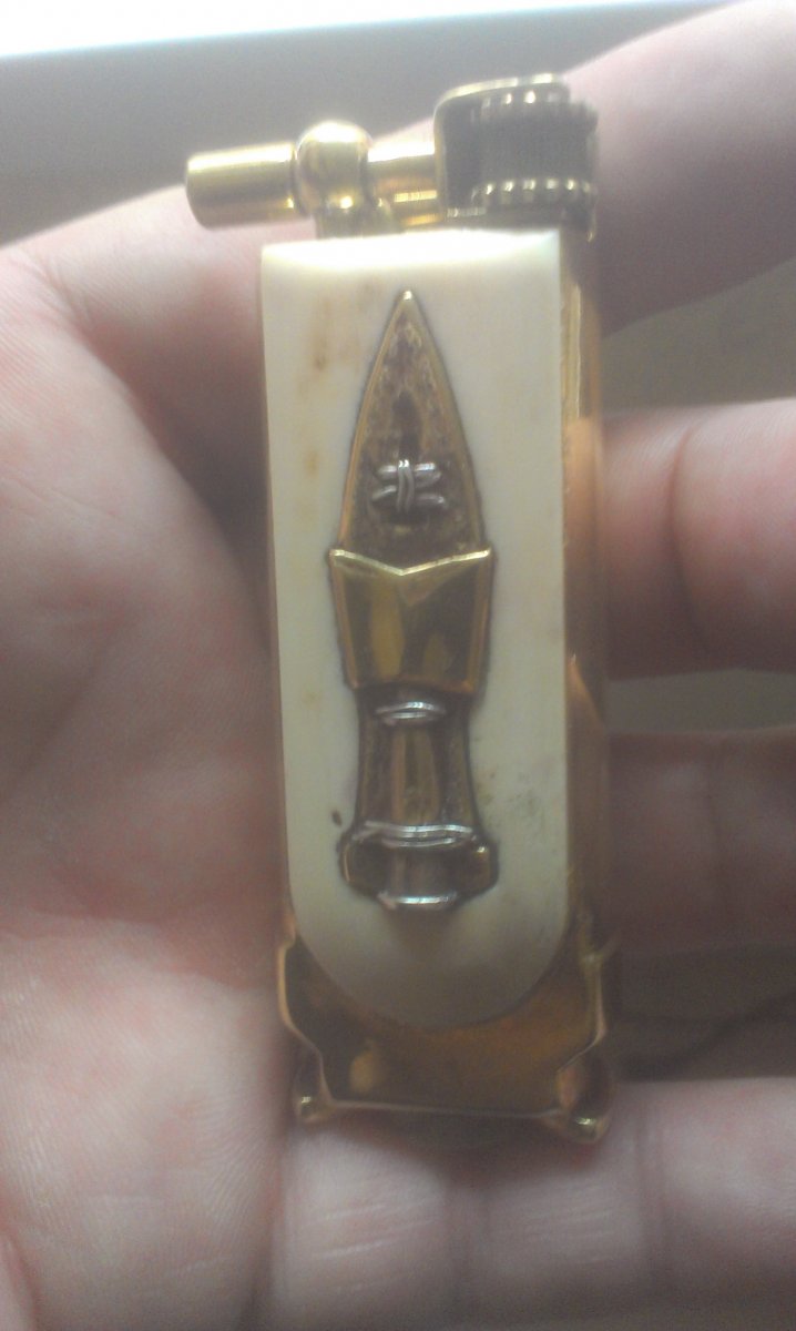

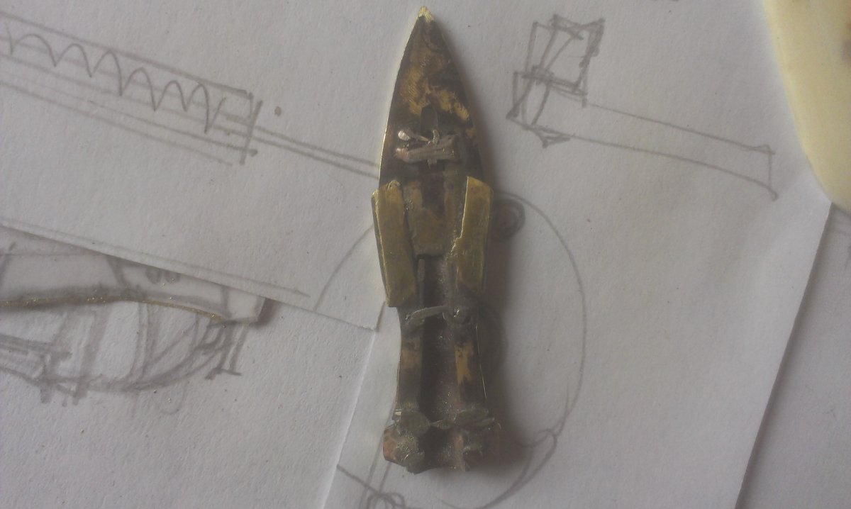

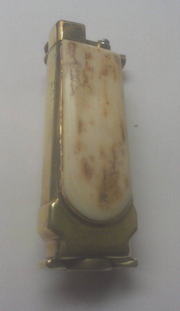

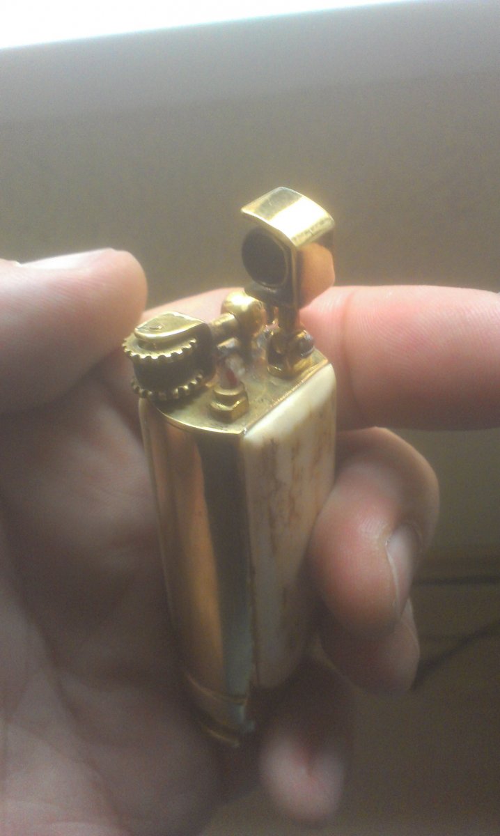

    Воодушевившись всякими историями об Аненербе, решил украсить зажигалки "копьем судьбы"
    Сделал само копье из латуни и серебра с нанесением орнамента на грани (на фото плохо видно)
    Потом сделал из верхнего слоя бивня мамонта боковые накладки
  18. ENTREGA
    828
    Ну и теперь собираем все в кучу. Заправляем и пробуем
    valerka, vph71, Otryta та 6 іншим подобається це.
  19. ENTREGA
    828

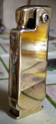

    Вот такая получилась игрушка.
    Правда уехала она на ПМЖ в город, Сингапур. Ну ничего, мы себе красивее найдем))

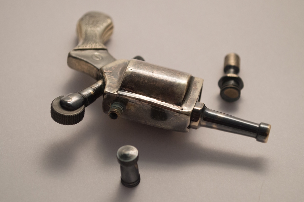

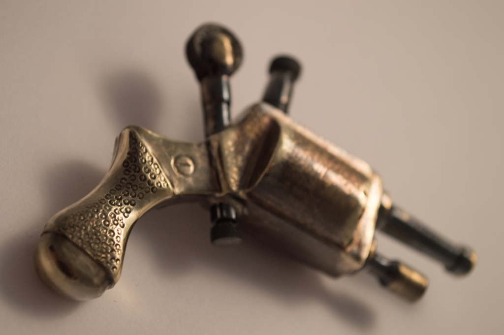

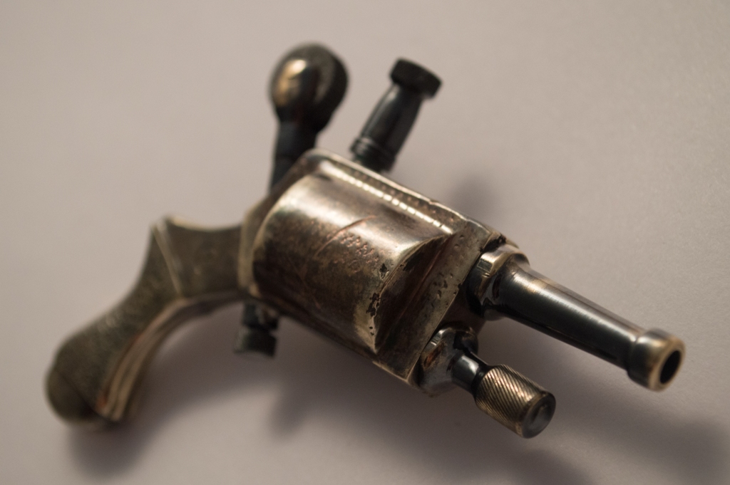

    Всем привет!
    С наступившим Новым Годом!

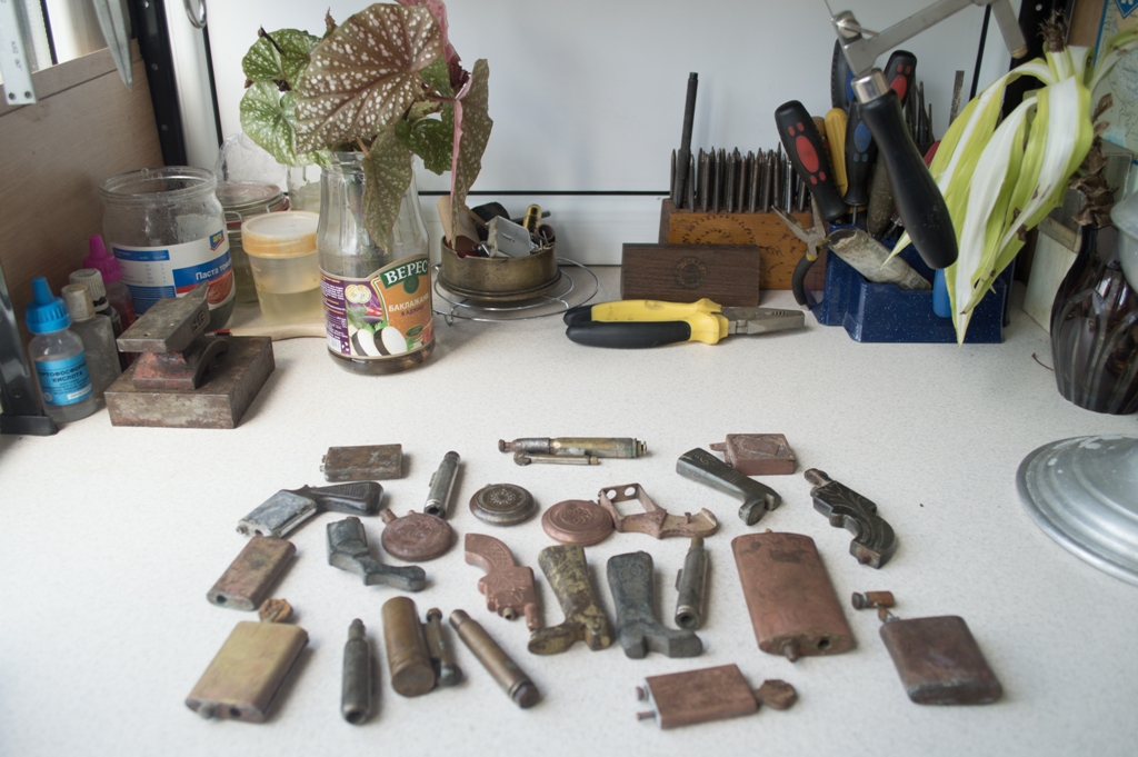

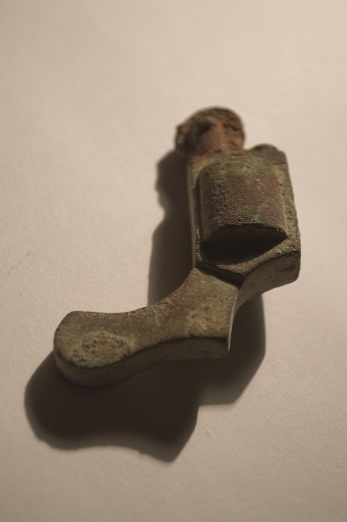

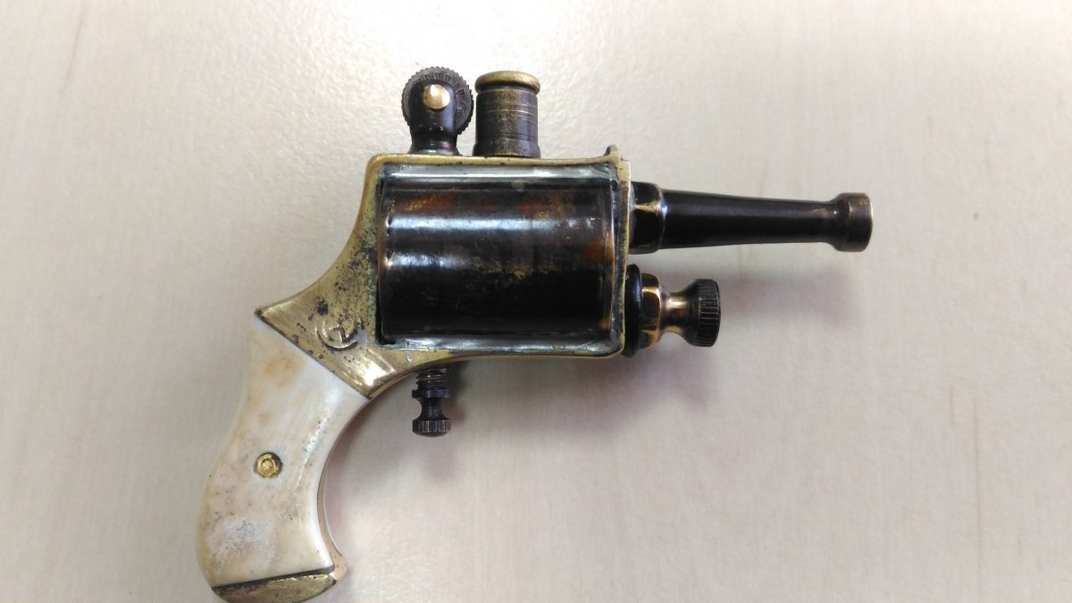

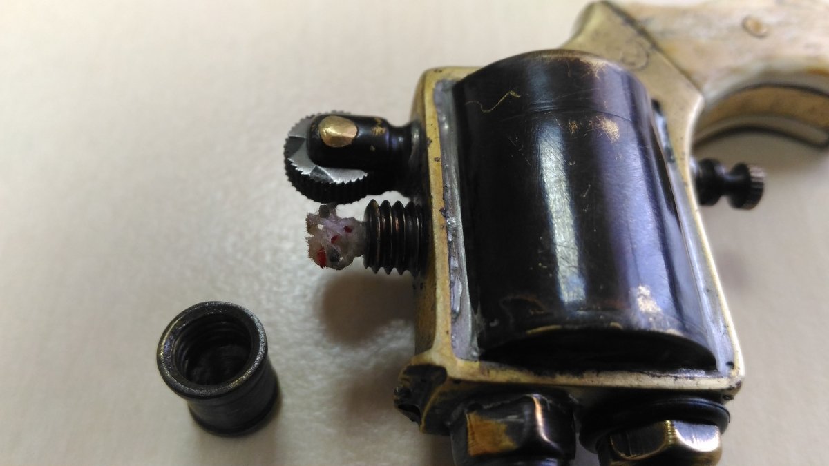

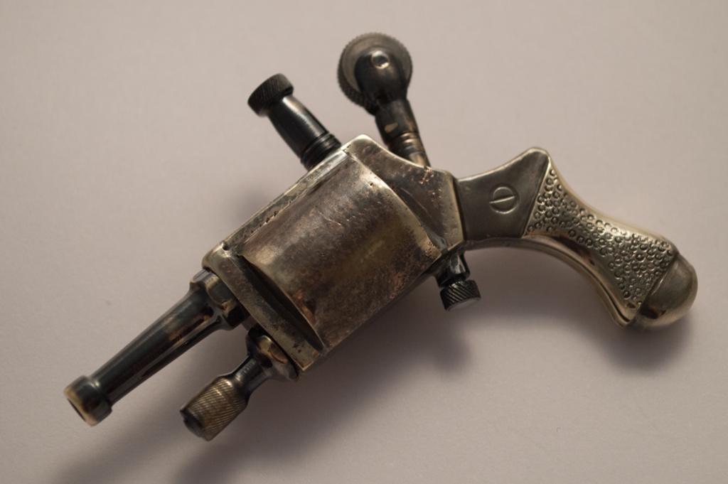

    Выкладываю еще несколько фото по реставрации убитой зажигалки в виде револьвера.
    Подобные зажигалки выпускались в период 30х-40х годов. Практически все, которые попадали ко мне в руки имели практически одинаковые формы, что дало повод думать об их изготовлении какой либо артелью в довольно большом количестве.
    Обычно они попадаются в таком состоянии как на фото
    Останнє редагування: 3 січ 2020
    valerka, Otryta та grinder подобається це.

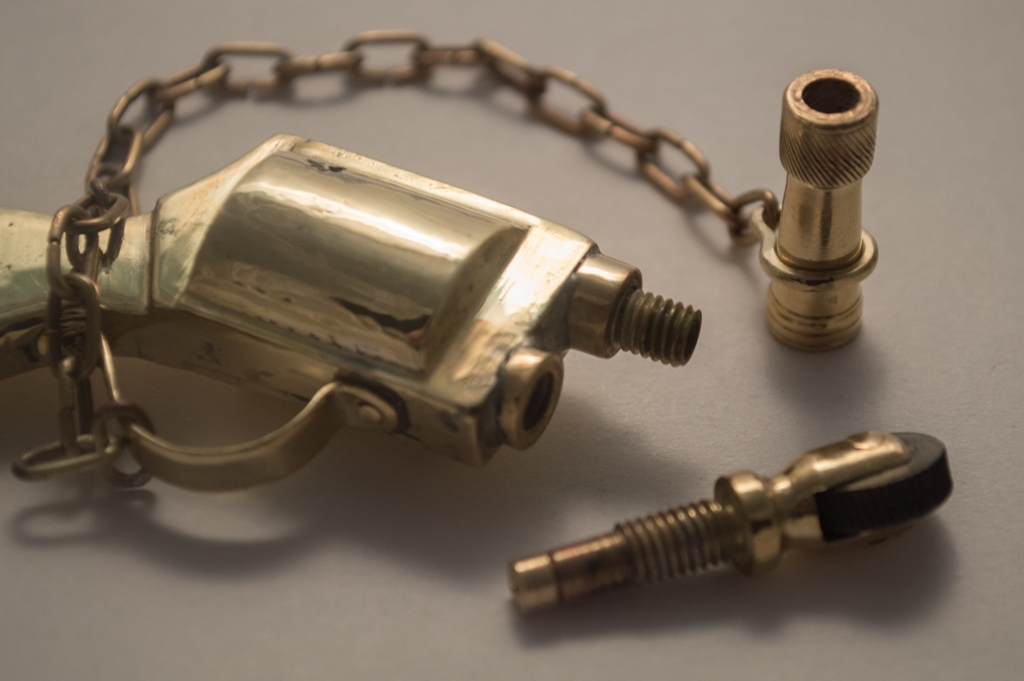

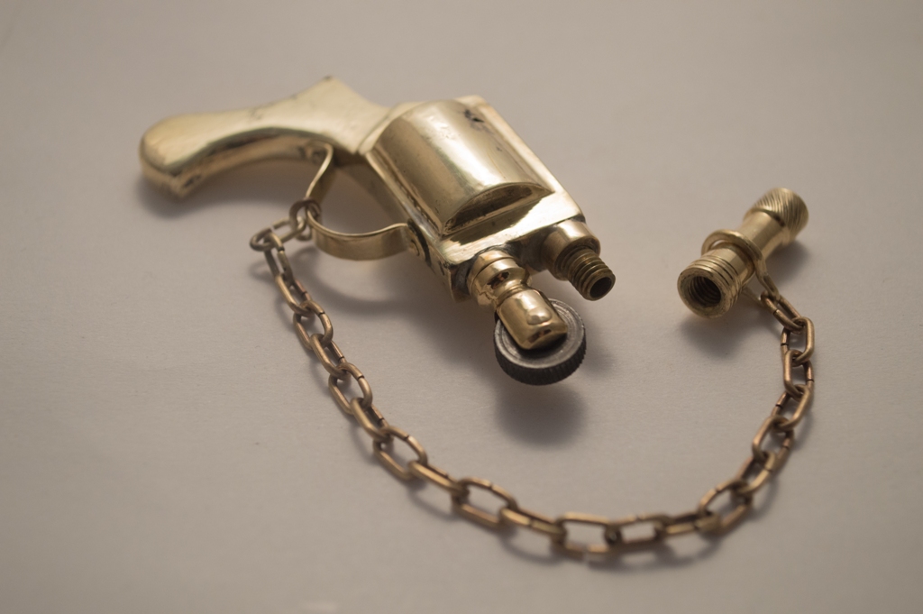

  21. ENTREGA
    828
    Ну и приложив немного усилий можно получить вот такой результат
    valerka, Otryta, Banzai111 та 3 іншим подобається це.

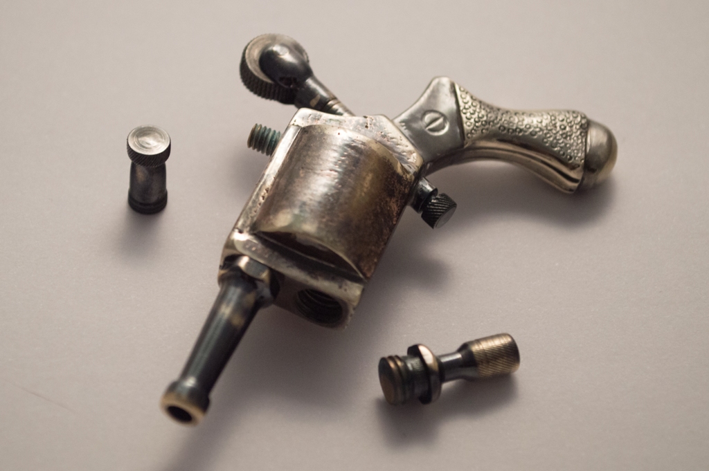

  22. ENTREGA
    828

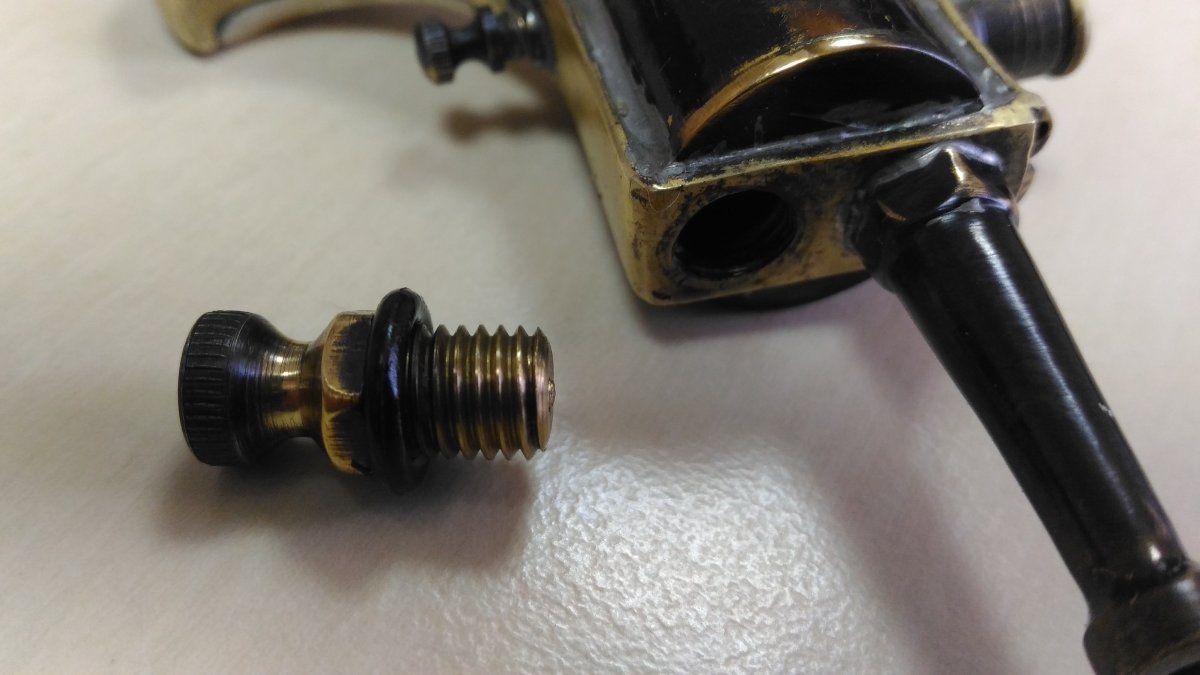

    Фото п=самого процесса не делал т.к. тут все понятно
    - чистка исходника
    - разборка и подгон деталей заново
    - изготовление недостающих деталей.
    - сборка, полировка.
    Кстати! Внимательный взгляд обратит внимание на некоторые "неровности", "наплывы" пайки и т.п. Скажу сразу - все эти зажигалки были проданы на Ебей и для сохранения аутентичности и "старости" не всё было зачищено и оставлено осознанно.

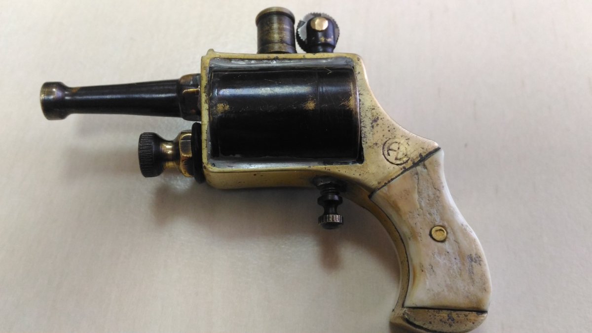

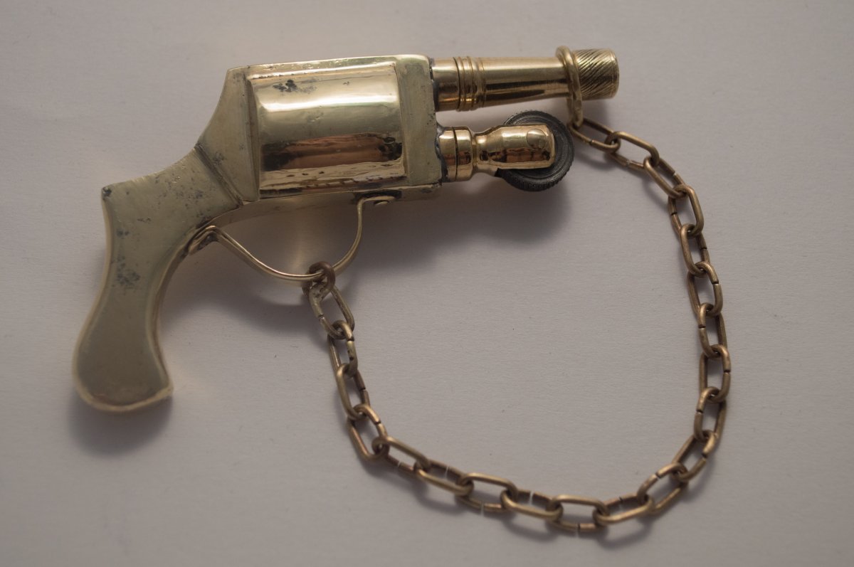

  23. ENTREGA
    828

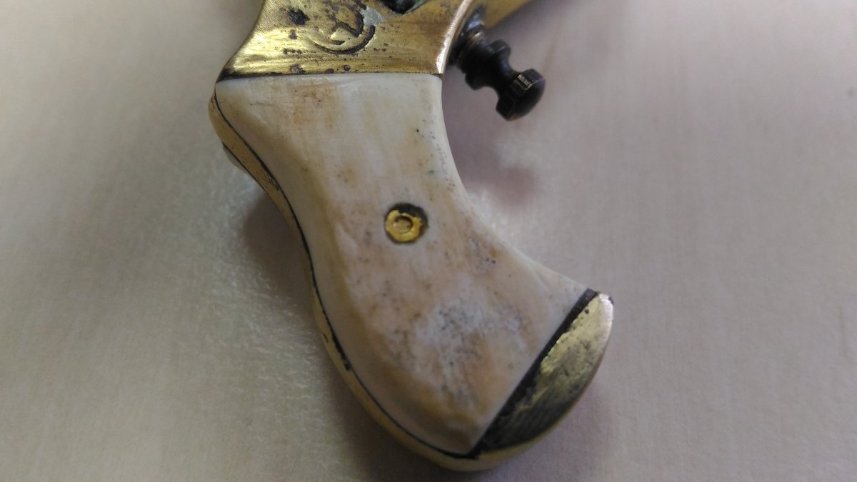

    Вот еще один вариант
    valerka, Otryta, Banzai111 та ще 1-му подобається це.

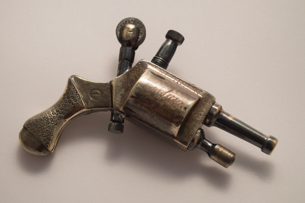

  24. ENTREGA
    828

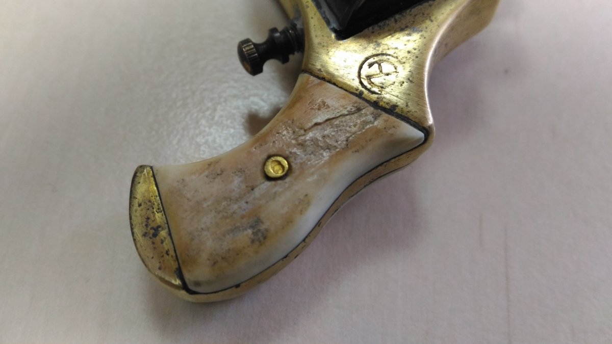

    Полет мысли был неудержим и по этому заморочился немного больше от исходника))) на рукоятке был глубокий след от лопаты и пришлось выходить из положения нанеся на рукоять насечки и придав ей эргономичную форму
    valerka, Otryta та Калабанов45 подобається це.
  25. ENTREGA
    828

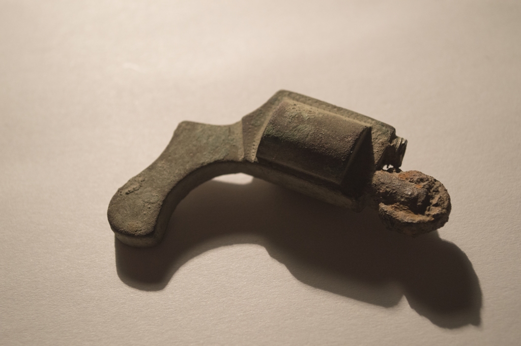

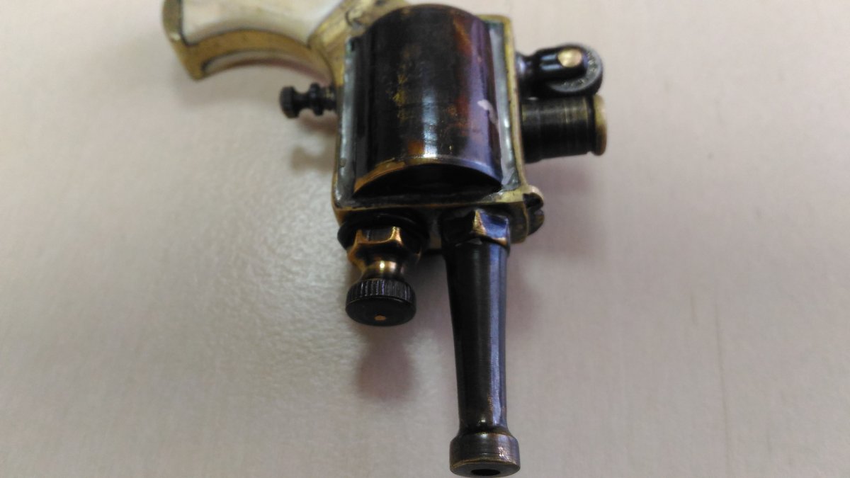

    Ну и крайний на сегодня экспонат. На фото среди исходников он представлен как рамка от револьвера-зажигалки.
    Барабан - трубка заглушенная с обоих концов.
    накладки - тот же бивень мамонта))
    valerka, Otryta, Banzai111 та 2 іншим подобається це.
