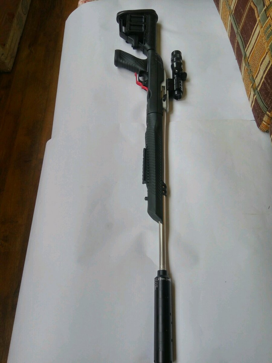

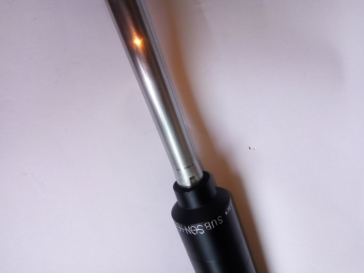

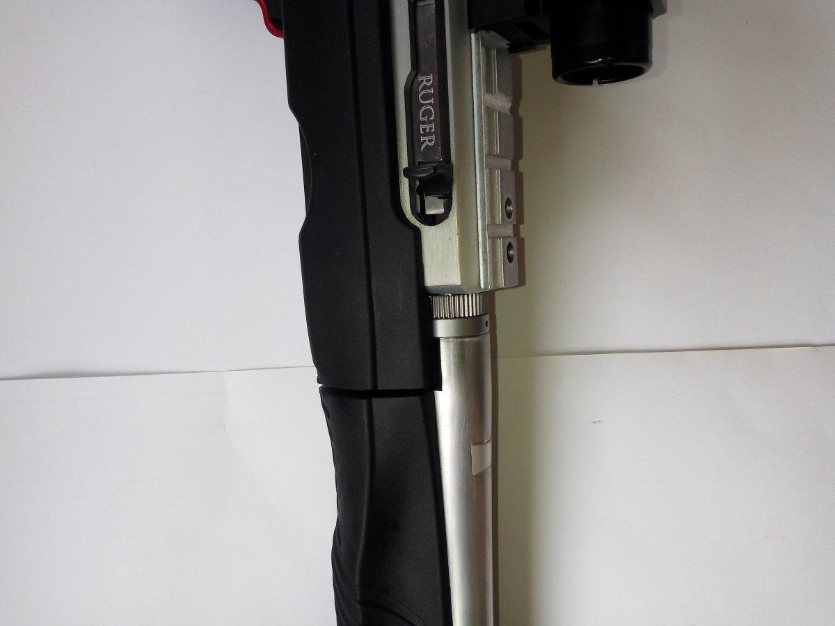

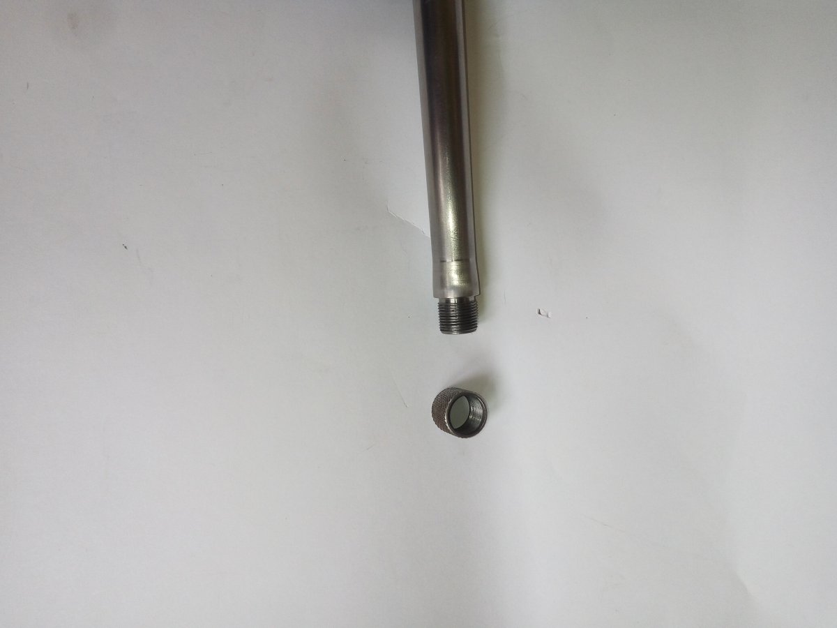

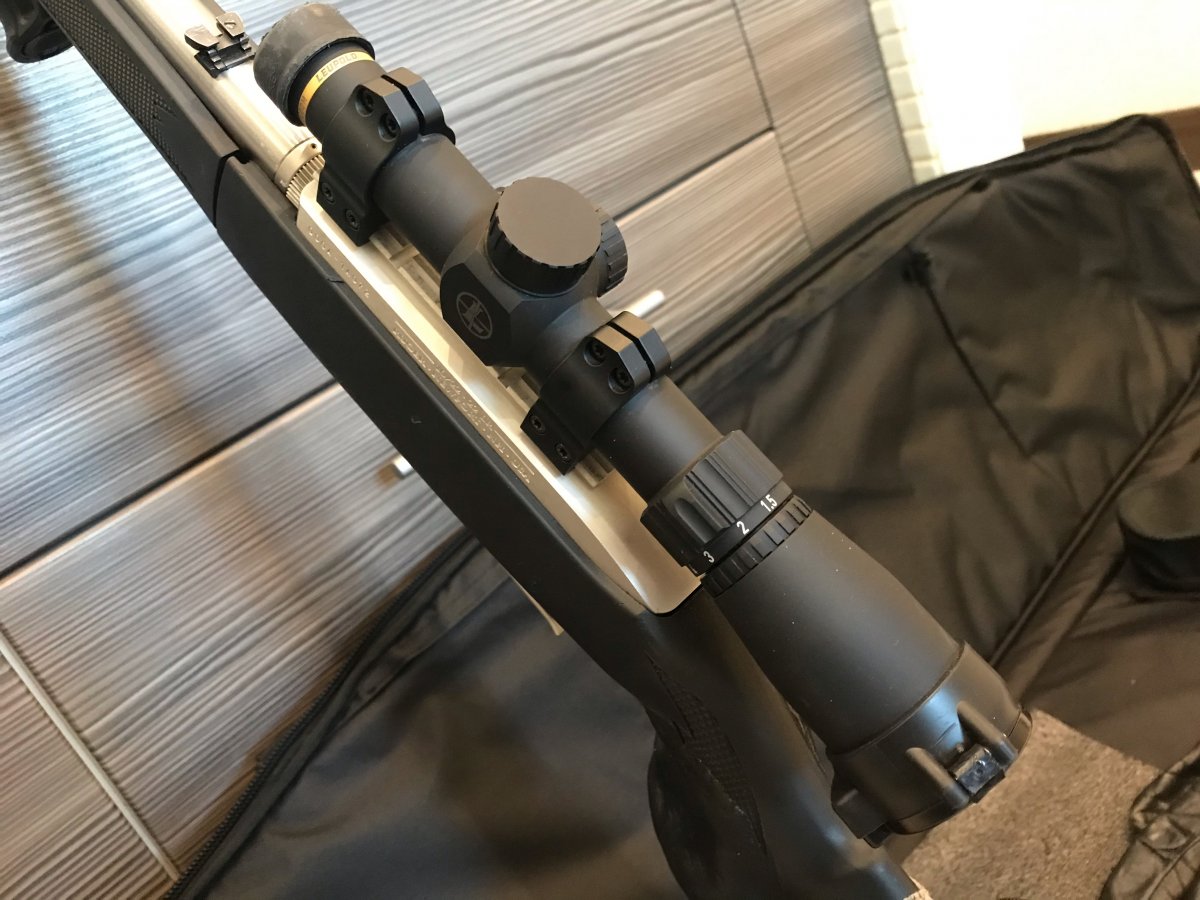

    Абсолютно согласен с камрадом. Я убрал у себя открытые прицельные (в них нет особого смысла при стрельбе более 25 м даже при темповой стрельбе). Нарезал резьбу под саундмодератор и установил пикатинни на ствольную коробку. Теперь ставлю или загоник 4х20 либо коллиматор. И понимаю что жизнь наладилась. При стрельбе с саундом от 50 м до 100м СТП практически не меняется, т.к. все устанавливается жестко соосно. Вся операция по удалению лишнего и нарезке резьбы мне обошлась в 600 грн. в мастерской "Ствола" в Одессе, т.к. у меня тоже Ругер 10/22 тейкдаун и это облегчает мастерам работу со стволом. Я у них же купил саундмодератор Nilsen Subsonic 22 под .22 LR со скидкой в 15 %.
    С ув.
    IMG_20210620_152435_HDR.jpg IMG_20210620_152524.jpg IMG_20210620_152604.jpg IMG_20210620_152518.jpg

    Фото Вашего переходника на Вашем TD, в студию пожалуйста. Покажите стабильные группы на дистанции 50-100м и зачем на Ругере пламегаситель, что Вы этим добиваетесь в стрельбе? Это мелкашка и кроме глушителя этому калибру в конкретно данном стволе более ничего не нужно. Вы с чем конкретно категорично не согласны? Вы хотите поговорить о точности TD и баллистике боеприапаса выпущенного из короткого Ругера? Каким патроном тренируетесь и какой пламегаситель используете, фото? Результат?
    Иван Скрипник, kley та Vitaliy Gor подобається це.
  25. kripers338
    kripers338 General-major
    18
    49
    5.100
    КиІв
    На фото углядел на цевье планку Вивера. Вы используете сошки или угловую рукоятку для динамической стрельбы? Какие характеристики Вашего прицела?

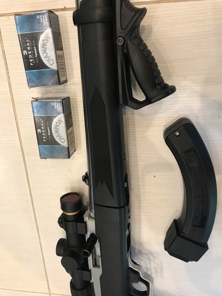

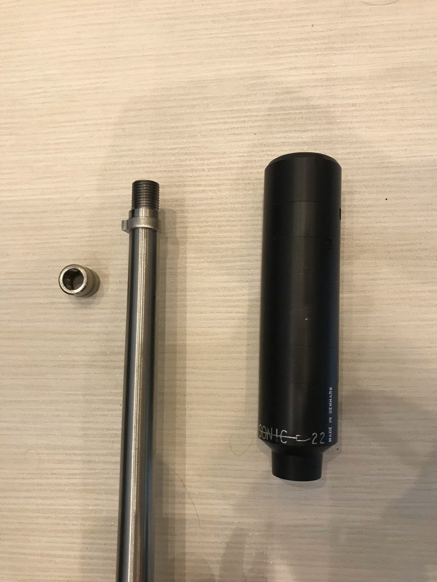

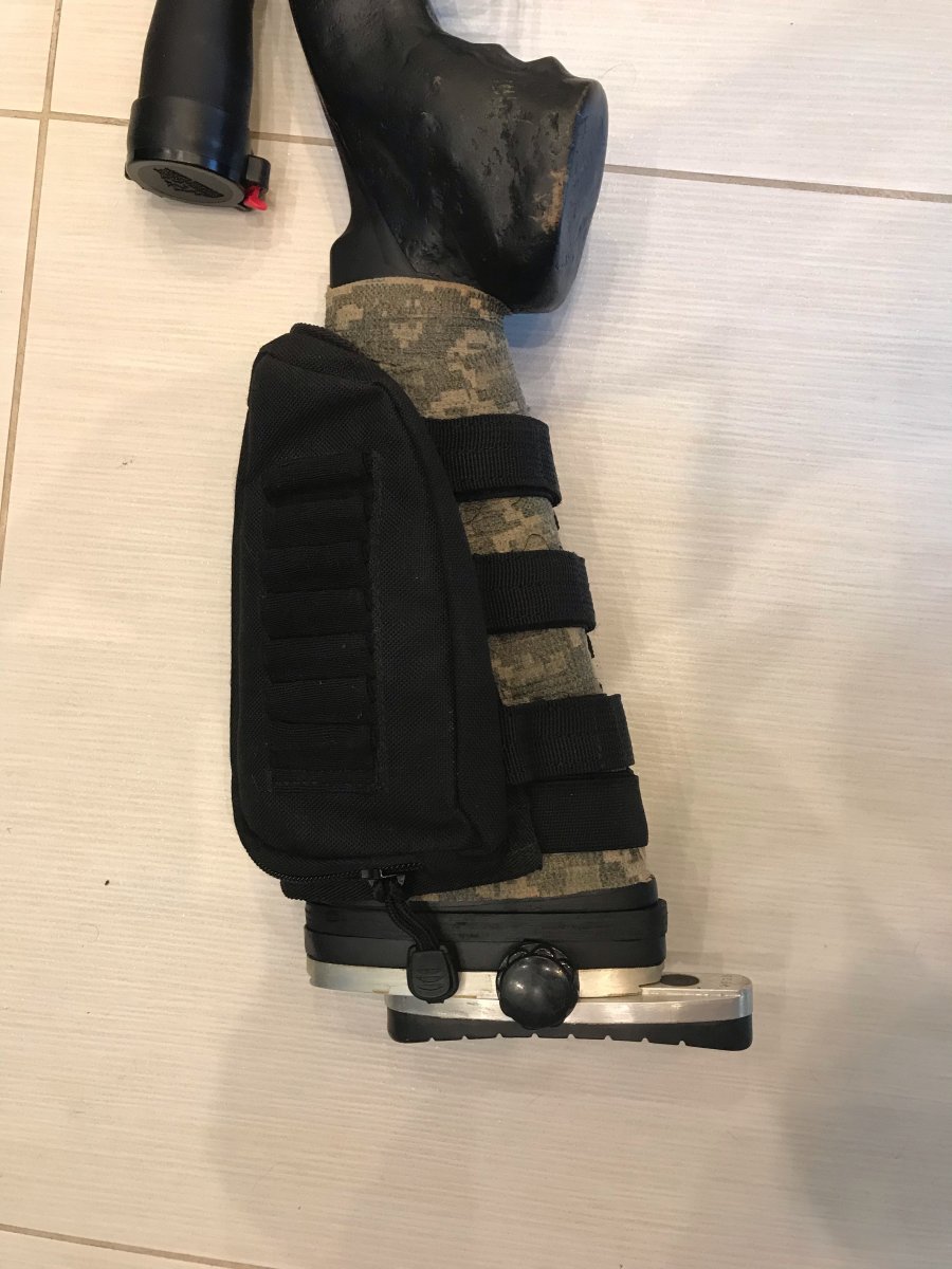

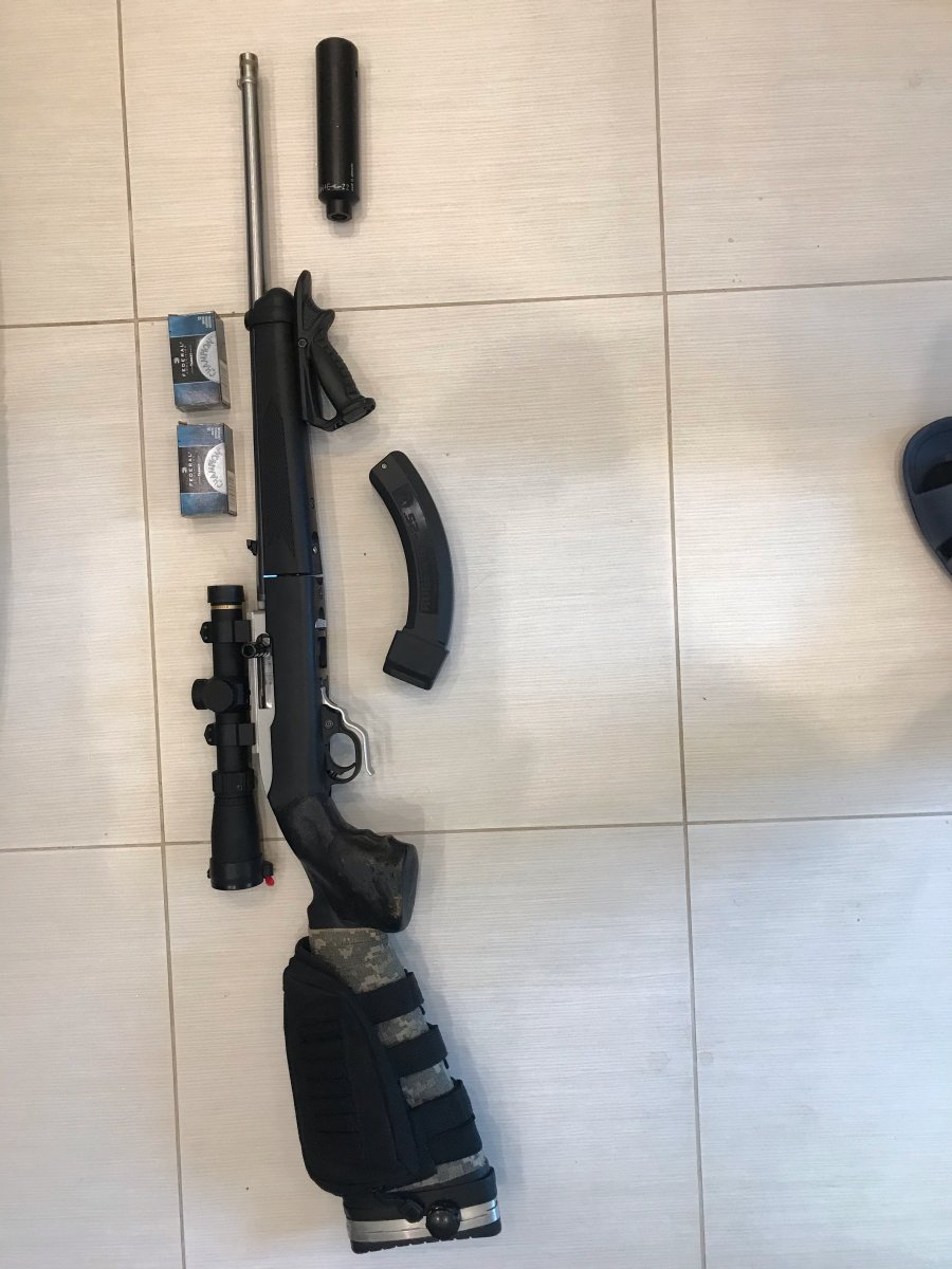

  26. kripers338
    18
    49
    5.100
    КиІв
    Вот фото моего окончательного варианта Ругера в TD. Его внешний облик менялся несколько раз.
