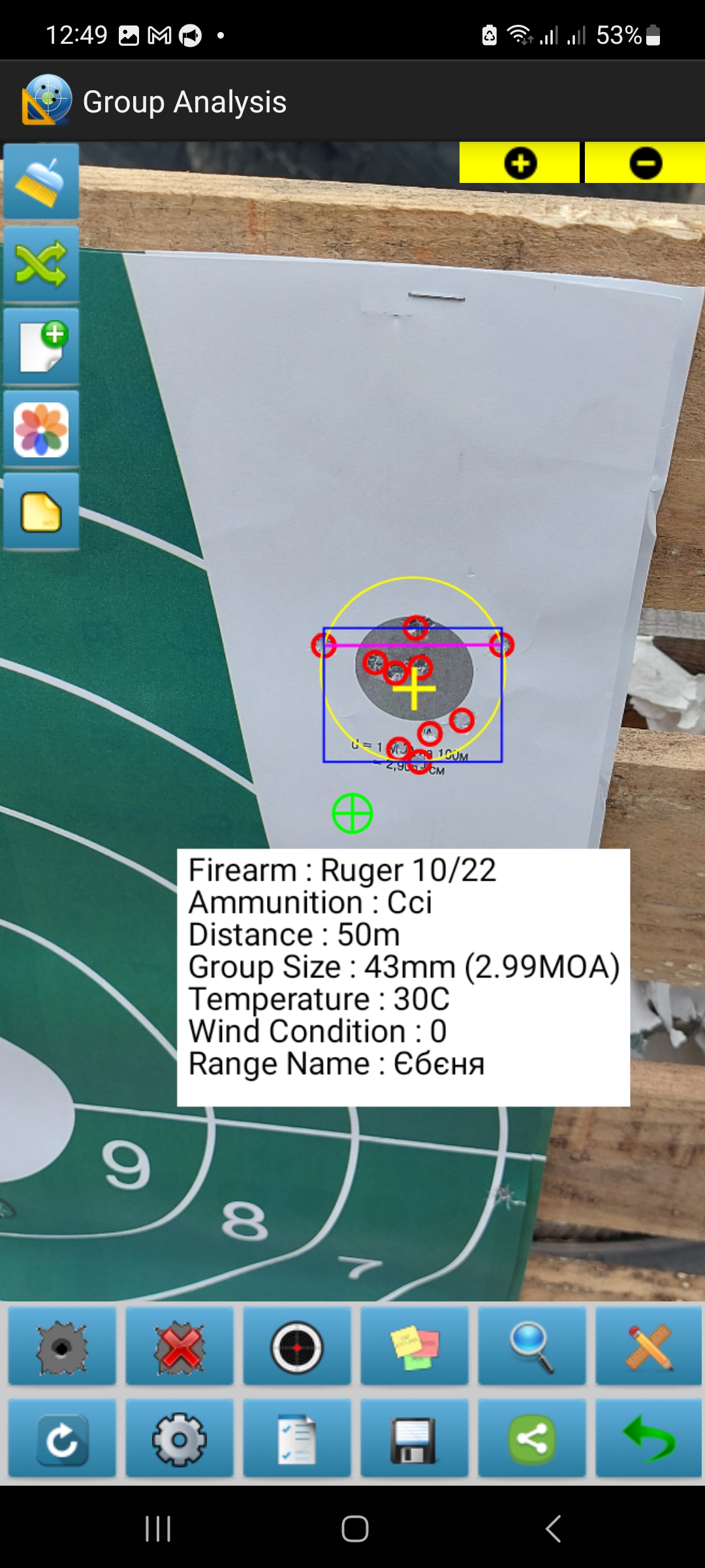

    50м. В швидкому темпі з рук. Механічні прицільні.

    Скільки мм. темний круг і скільки жовтий ?
  14. Kineas
    Kineas Stabsgefreiter
    740
    Київ
    Темний 1моа на 100м. Жовтий відповідно 2.99

    Я вже трохи починаю розуміти. Скільки на вашу думку , стрілець с правильними руками , може витягнути МОА , с ціні рушниці. Я питаю не за себе .
  16. Kineas
    740
    Київ
    На якій відстані? Яким набоєм?

    100 метрів., наборі він сам підбере. Я поки не ...
  18. Kineas
    740
    Київ
    2 моа як мінімум. Гарним набоєм можливо і менше.
