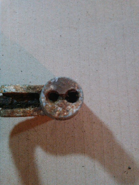

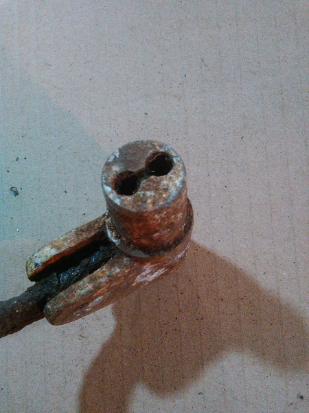

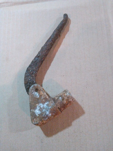

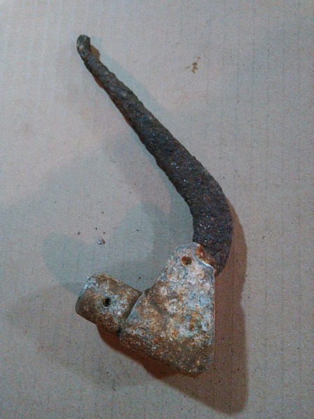

    От какого мотоцикла ручка. Спасибо заранее.
    1. Грузовик США. 1944 год… Корсунь-Шев. Операцыя
    2. Не определяли . С болота. Можно выровнять , на новом владельце… Возможно с Хорьх , посмотрите.
    3. З болота.Наче з BMW R 71, або R 12 Обговорення тут:- https://reibert.info/threads/kljuch-z-nimeckogo...
    4. 100 грн.
    5. З болота.З Штеєра, але на скільки бачу по фото ,то ставилась на багатьох машинах та БТР, тільки кріп...
      4000 грн.

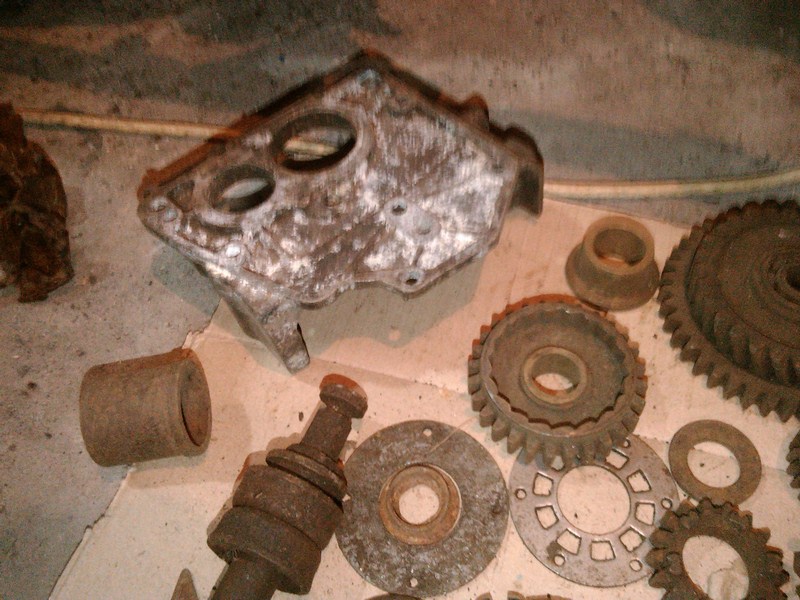

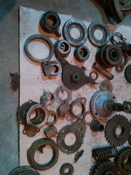

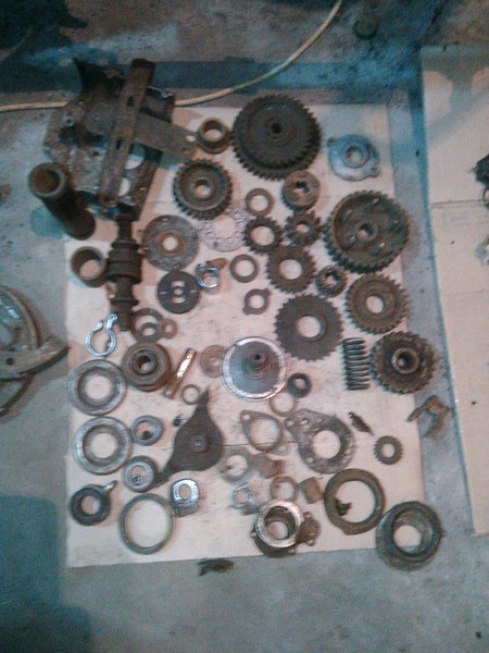

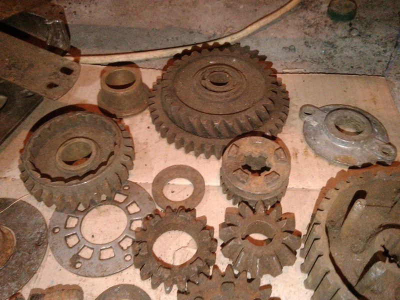

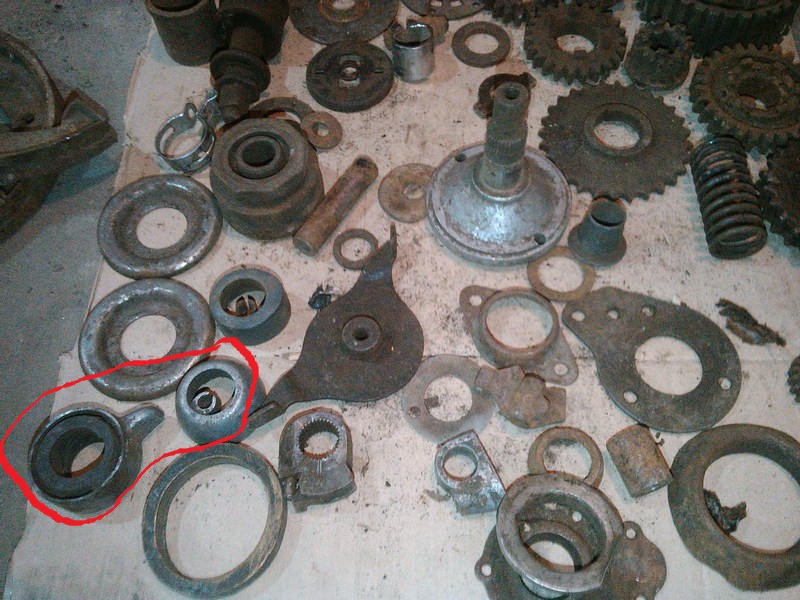

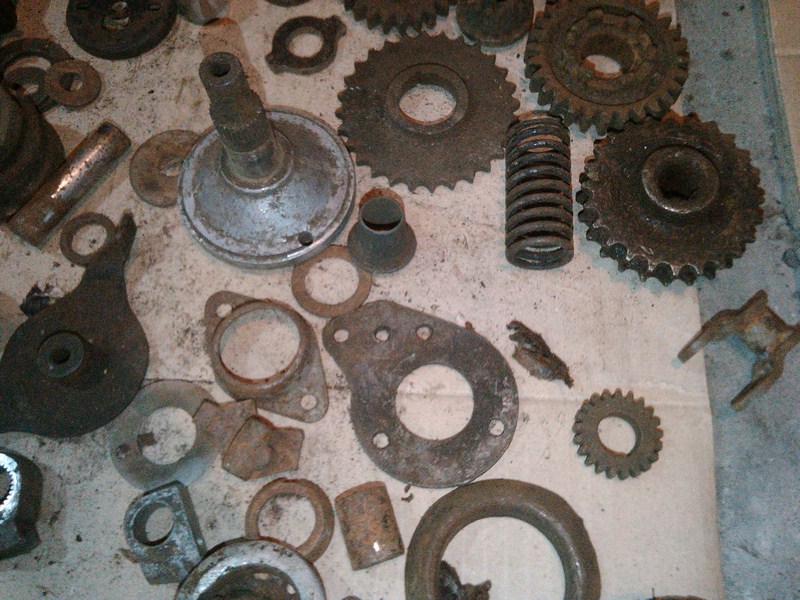

    вот ещё запчасти вперемешку , кто разбирал досконально Р-35, подскажите что от Р -35 а что от ижей.
  4. саша ф
    саша ф Stabsfeldwebel
    33
    68
    1.250
    крышка кпп минск, барабан иж, шайба с дырочками от корзины иж, две шестерни похоже минск или восход,часть ручки газа ява и часть ручки газа универсальная шла на старых ижах,восходах,минсках ислиесь надпись bremse то может и от дкв нз 350-250., зажим на раму велосипеда под насос, штампованная шайба от заднего колеса иж 49,иж 350,дкв, карбалитовая шайба с ушками-фибра от автомобильной помпы, алюмениевая шайба с ушками похоже от электродвигателя, жнампованная шайба с дырочками от демпфера иж, крепление номера похоже на м72 и м1м. вы бы пронумеровали

    Детали ручки газа Ява 250 тип 559-04 с карбюратором серии SD на 2 троса. IMG_20170109_165459.jpg
