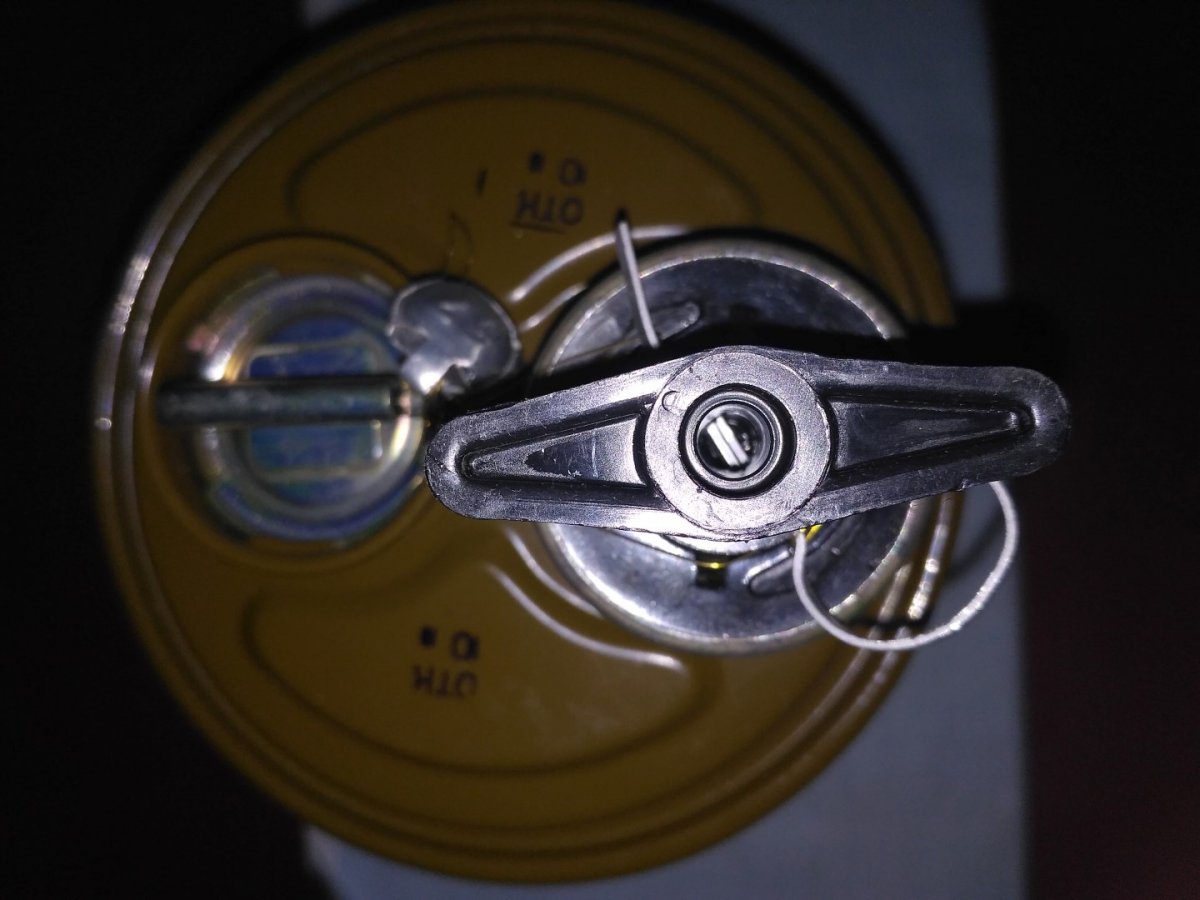

    Продам регенеративные патроны РП-4, в наличии 2 шт. 180 грн за оба.
    С хранения на складе, все пломбы в порядке.
