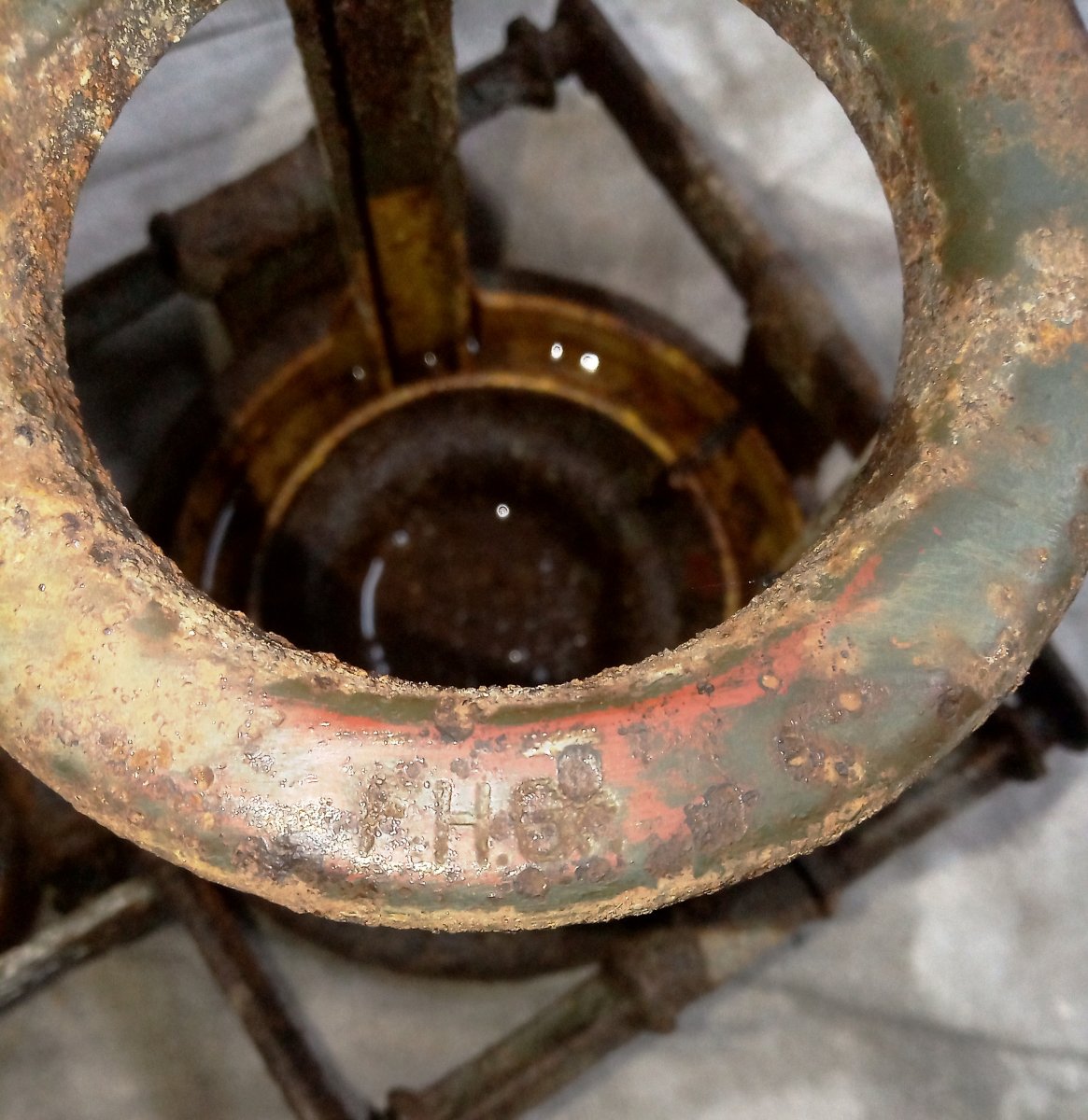

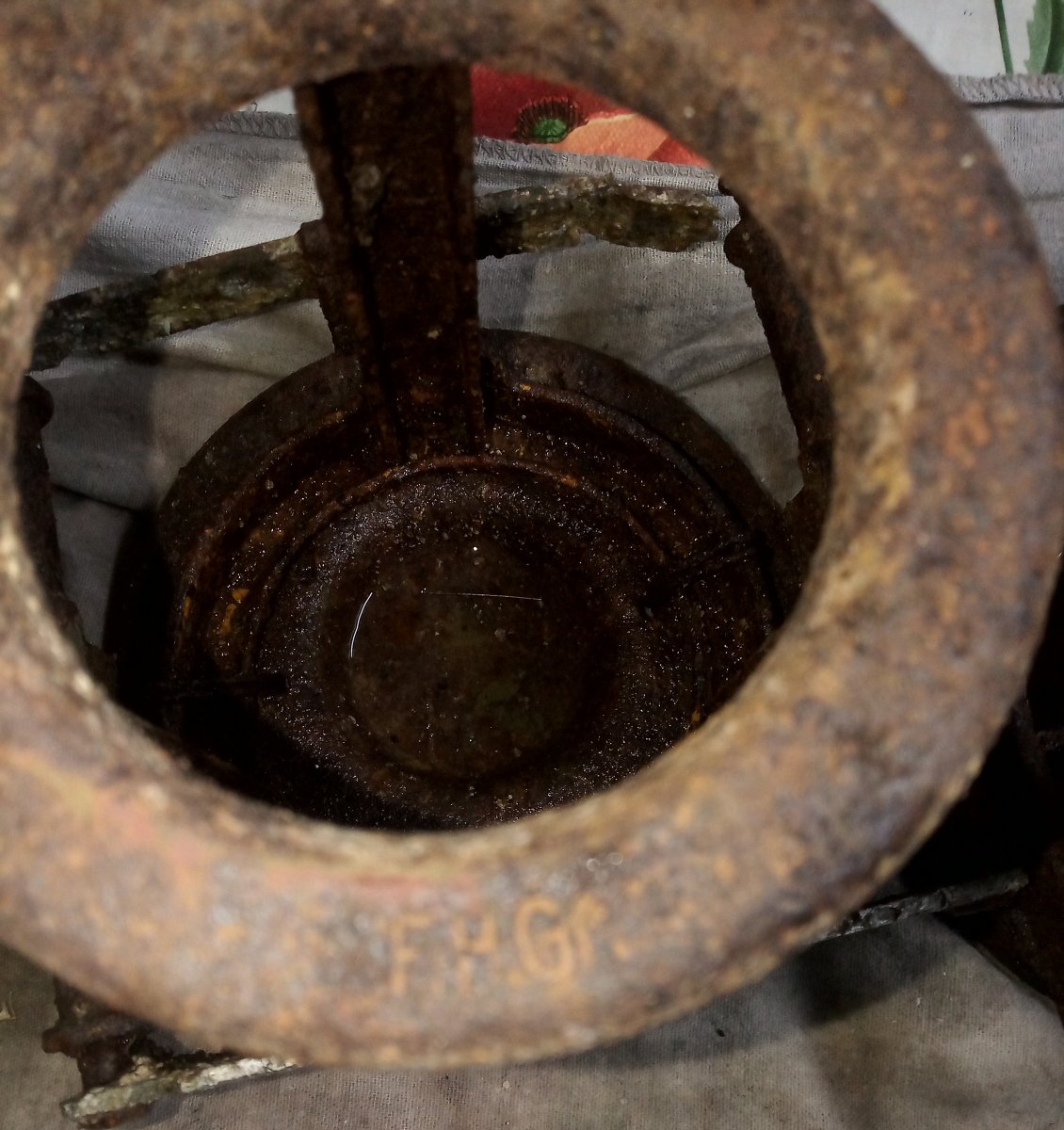

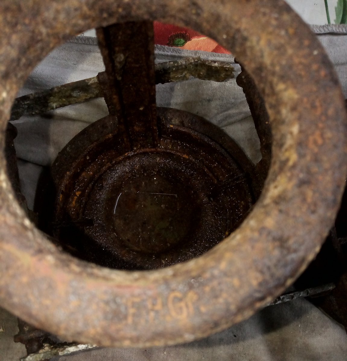

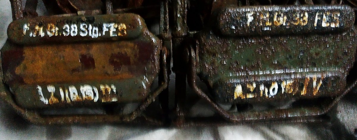

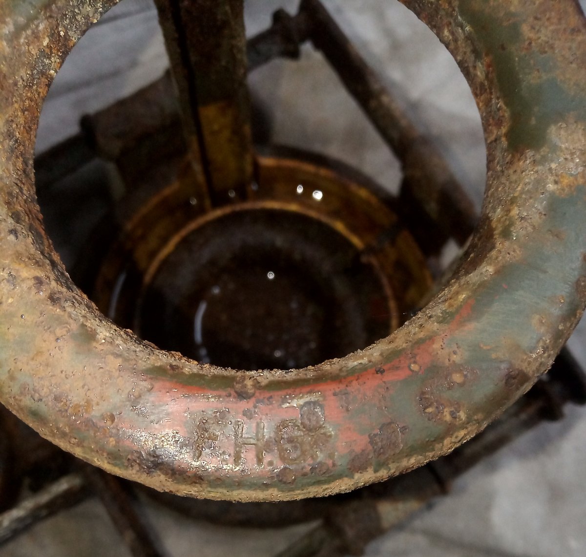

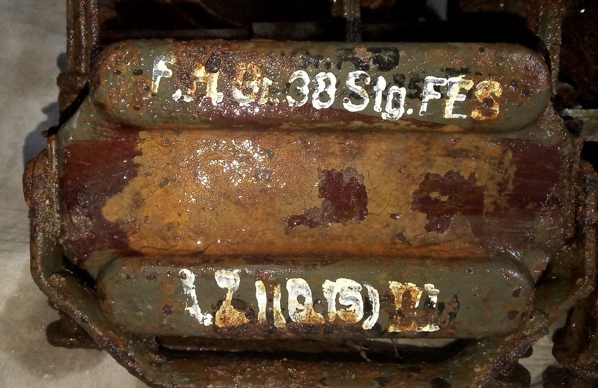

    Доброго вчора! Допоможіть розібрати цифро -букви на укупорці. FH Gr.Та що означає колір стакана на половину жовтий на половину зелений.Я так поняв легка польова гаубиця 18.Ще будуть фото а кришках укупорки фарбою,якщо є то може перевести написи,заздалегідь Дякую!

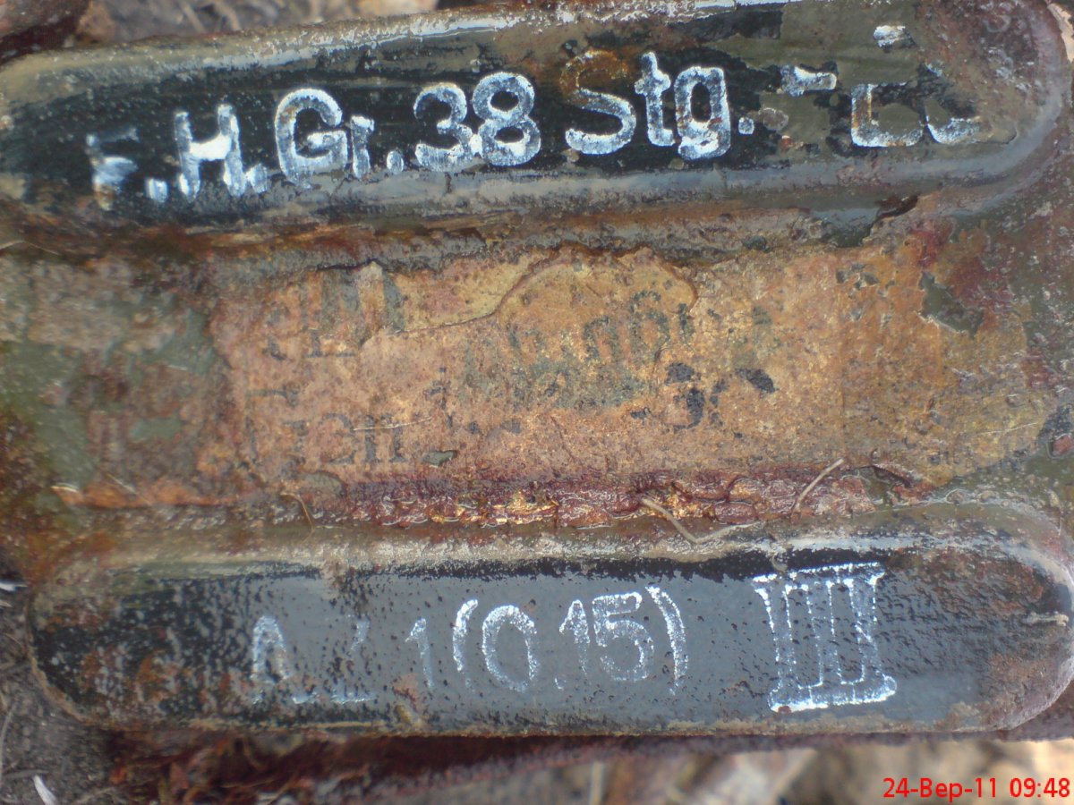

    Також цікавить напис-маркування.Настріл гаубічний старих запасів.

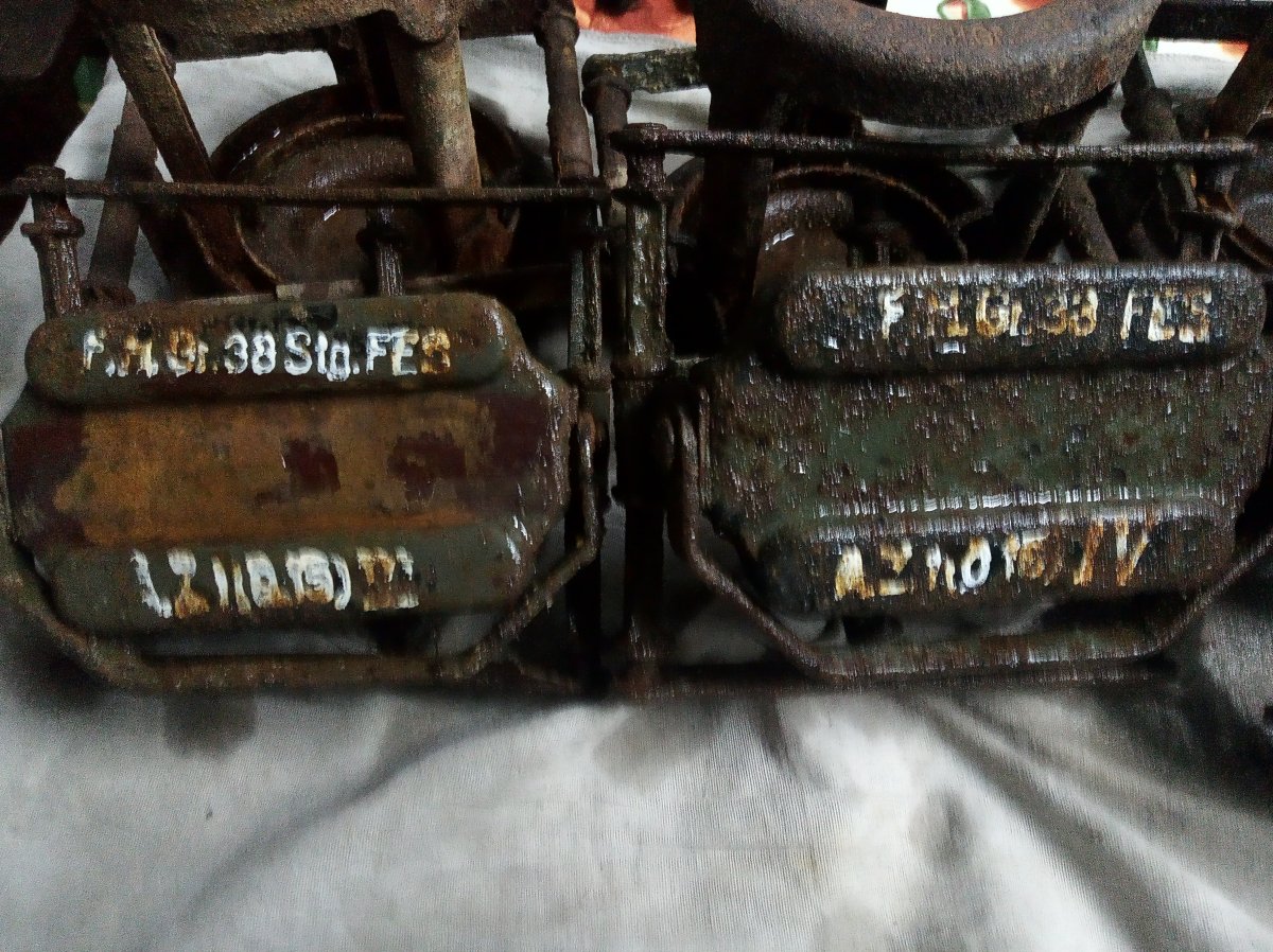

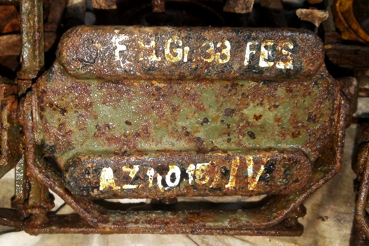

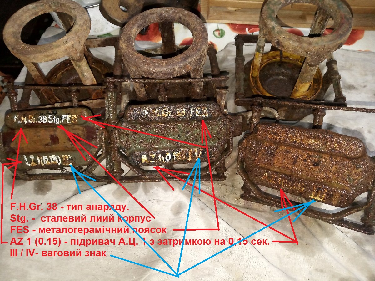

    розшифровка - FeldHaubitze Granate
    взагалі - це запобіжний (транспортувАльний) циліндр для перевезення снарядів гаубиць
    (зелений - сторона для уламково-фугасних снарядів, жовта сторна - для кумулятивних)
    Military1, Мансур Львович, aleks.shpok та 8 іншим подобається це.
  7. A10A
    A10A General-leutnant
    23.813
    Київ, Україна
    ...педантичні німці написАли усю інфУ по снарядах :
    FeldHaubitze Granate 38 - див.вище.
    Stg. - Штальгранате - сталевий (литий) корпус.
    FES - металокерамічний ведучий поясок.
    A.Z. 1 (0.15) - підривач А.Ц. 1,
    з можливою затримкою спрацювання на 0,15 секунди.
    III/IV/II/I - вагова категорія снаряду - від 1 до 4-х...(ваговий знак)...
