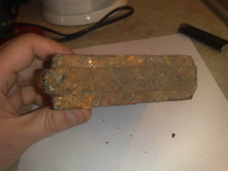

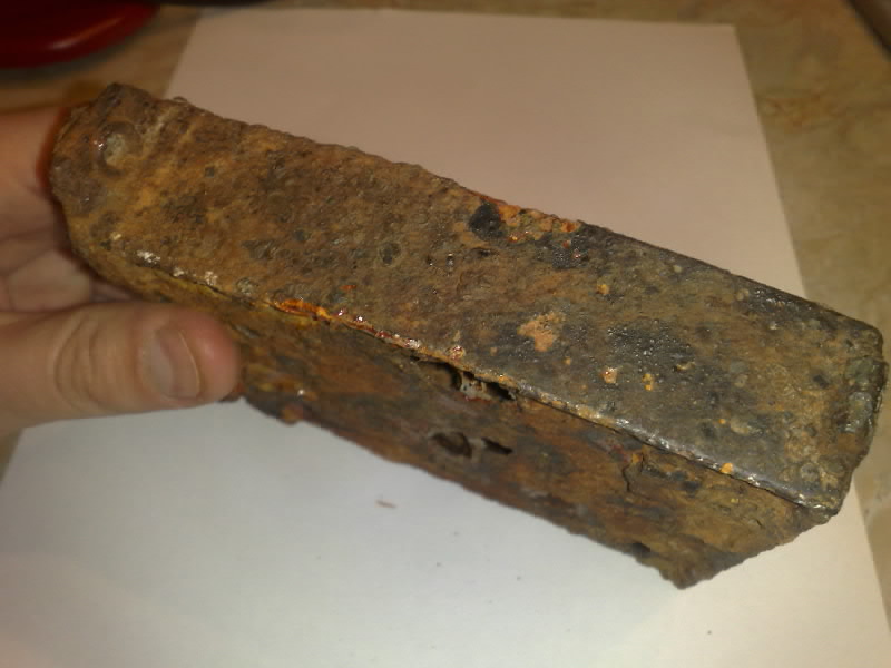

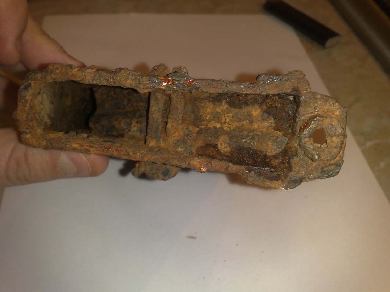

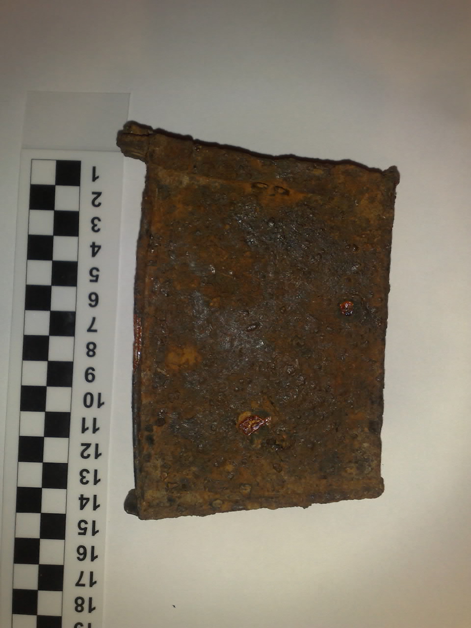

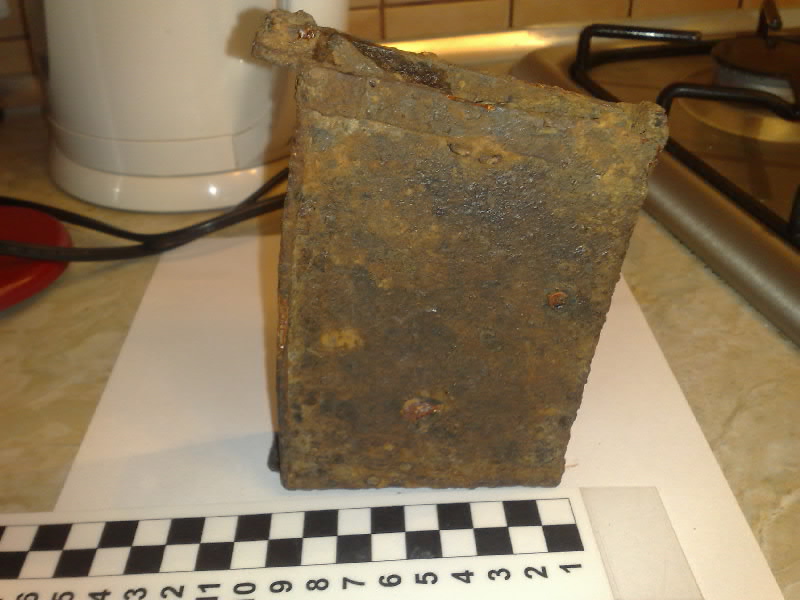

    Подскажите от чего попался рожок?Похож на СВТ но вроде не такой.

    Маузер 98. ПМВ. Переделывали штатный винт на использование с таким магазином. Так сказать для увеличения боекомплекта.

    Не понятно, как этот магазин,
    набивался патронами.
    Не мешают ли этому, две поперечные скобы?

    Набивался патронами как обычно - из обойм через соттветственное окно винтовки. "Поперечная скоба" - это отсечка на 5 патронов (вставлялась при пустом магазине под 4-й изгиб подающей пружины. При ее изъятии (не потеряется - на веревочке) емкость магазина увеличивалась до 20 (25? - 30?) патронов. В неприсоединенном (походном) положении (на фото 2) она придерживает подаватель и поружину внутри корпуса...
    Монтировался вместо стандартного ДНА магазина 98-й винтовки (и магазин этот - постоянный несъемный).
