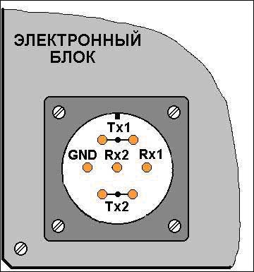

    Но меня смущало то, что в инструкции сказано что именно такой вариант распайки разъёма активирует профиль именно глубинного датчика.:smile_12:

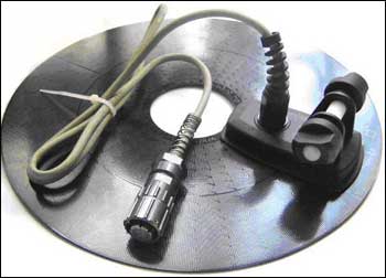

    Вот такой разьем 8043, 8044, как на кабеле катушки

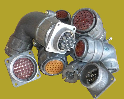

    Наиболее оптимальное решение - советские разьёмы типа ШР. Они дадут сто в гору любому "китайцу" и по надёжности и по электрическим характеристикам. Выбор количества контактов на любой вкус - от 4-х (ШР4) до сотен... Искать на радиорынках.

    советские ШР разьемы

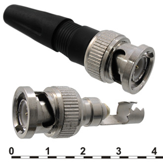

    Я сделал на разьеме BNC.
    И удобно и надежно (в смысле не выпадает).

    Байонетные разьёмы исключительно надёжны, но контактов маловато... BNC - тип разьёмов для соединения коаксиального кабеля в компьютерной и ВЧ технике. Потому контакт там ТОЛЬКО ОДИН. А судя по рисунку в посте 6 - их нужно ПЯТЬ. Ставить пять одиночных разьёмов - не самое лучшее решение.

    А я откуда знаю, каковы особенности использования конкретно вашего прибора? Я исходил из схемы распиновки, приведенной в упомянутом посте №6. Если уж фантазировать на вольную тему, то можно и вообще без разъёма обойтись - запаять шнурок прямо на плату и хрен с ним...
