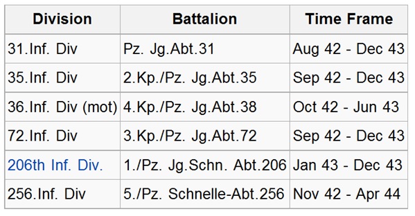

    Мардер 1 в Африке.
    Я нашел информацию только про одну пех. дивизию воевавшей в Тунисе в которой состояли на вооружении САУ Мардер 1, это 334 пех. див.

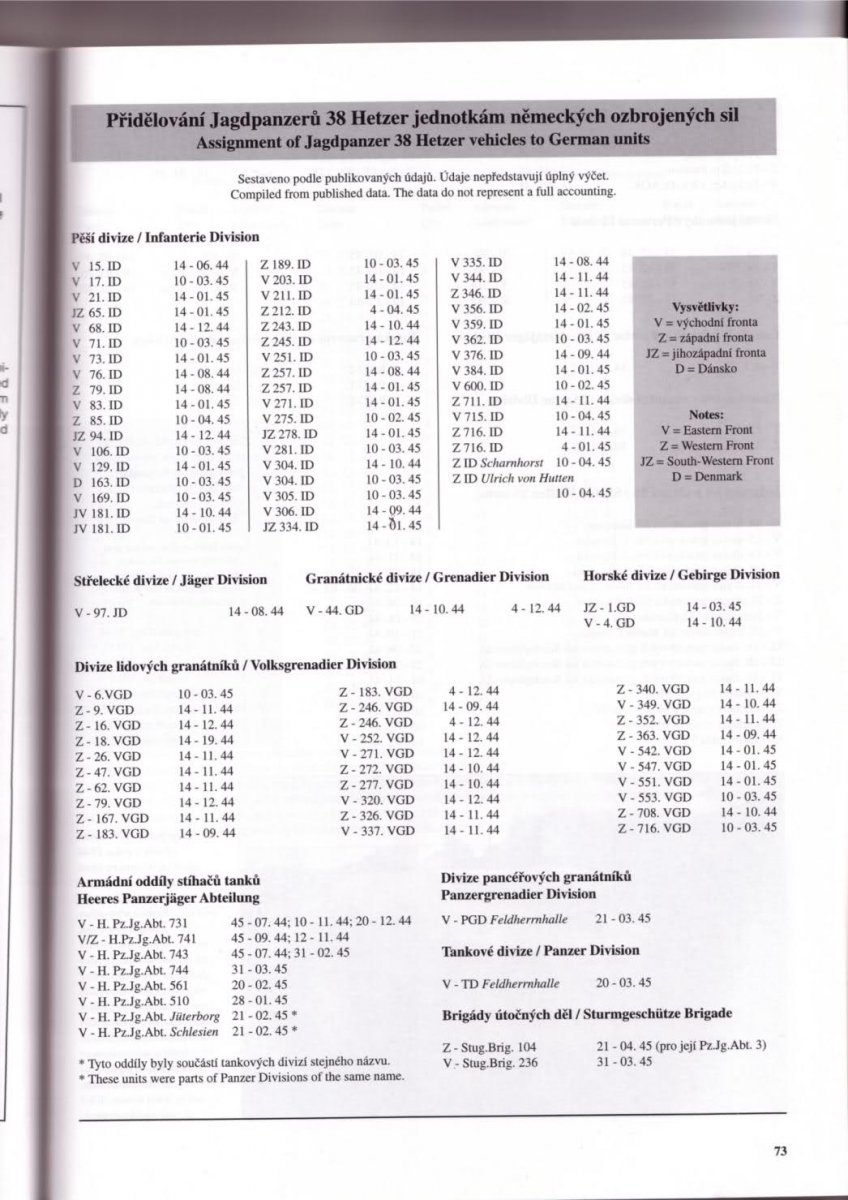

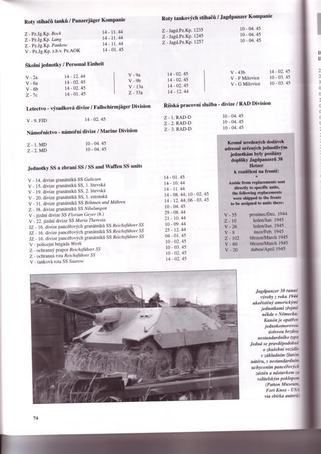

    САУ «Хетцер» в ротах истребителей танков.
    Весной 1944 г. на вооружение вермахта поступил 75-мм истребитель танков «Хетцер» (7,5 cm Panzerjager 38(t) «Hetzer»). Одновременно с развертыванием производства нового истребителя танков командование Сухопутных войск приняло решение о формировании в составе всех пехотных дивизий рот истребителей танков, на вооружении которых и должны были состоять «Хетцеры». По штату рота должна была иметь 14 САУ. Однако недостаток техники не позволил осуществить эти намерения, несмотря даже на сокращение численного состава рот с 14 до 10 установок. В августе 1944 г. были созданы первые четыре роты истребителей танков на «штурмовых орудиях нового типа» в составе 15, 76, 335-й пехотных дивизий и 20-й дивизии войск СС. В сентябре 1944 г. началось формирование рот истребителей танков в составе гренадерских (пехотных), народно-гренадерских и дивизий войск СС. По штату в роте должно было быть 14 САУ: три взвода по четыре линейных истребителя танков плюс один командирский (с дополнительной радиостанцией Fu8) и один линейный во взводе управления. С 4 декабря 1944 г. самоходка получила наименование «Хетцер» (егерь, прикармливающий зверя). На 15 марта 1945 г. была сформирована 81 рота истребителей танков (В Вермахте), из которых 51 рота действовала на советско-германском фронте (529 «Хетцеров», из них 359 исправных). 26 рот- на Западном фронте (236 «Хетцеров», из них 127 боеготовых) и - 4 в Италии (56 «Хетцеров», из них 40 боеготовых). К 10 апреля 1945 г. на советско-германском фронте было 915 «Хетцеров» при общем числе танков и САУ на Востоке 3851 машина.
    Всего до конца войны было сформировано: 99 рот истребителей танков с САУ Хетцер в пехотных, народно-гренадерских, гренадерских, егерских, горнострелковых, морских, дивизий РАД, СС и парашютных дивизиях.
    Роты истребителей танков имели следующие дивизии:
    пехотные: 17-я, 21-я, 65-я, 68-я, 71-я, 73-я, 76-я, 79-я, 83-я, 85-я, 106-я, 129-я, 163-я, 181-я, 203-я, 211-я, 212-я, 243-я, 245-я, 251-я, 257-я, 271-я, 278-я, 275-я, 278-я, 304-я, 305-я, 306-я, 334-я, 335-я, 344-я, 346-я, 456-я, 359-я, 362-я, 376-я, 384-я, 600-я, 711-я, 715-я, 716-я; 198-я, Potsdam, Scharnhorst, Ulrich von Hutten.
    народно-гренадерские: 6-я, 9-я, 16-я, 18-я, 26-я, 47-я, 62-я, 79-я, 167-я, 183-я, 246-я, 252-я, 271-я, 277-я, 320-я, 326-я, 337-я, 340-я, 349-я, 352-я, 363-я, 542-я, 547-я, 551-я, 553-я, 711-я и 716-я; 189-я, 272-я, 212-я, 257-я
    горно-стрелковые: 1-я и 4-я;
    морские: 1-я и 2-я;
    44-я гренадерская и 97-я егерская.
    РАД, 3-и дивизии РАД:
    4./PJAbt. Schlageter [1. RAD] with 10 units
    4./PJAbt. F.L. Jahn [2. RAD] with 10 units
    4./PJAbt. Th. Körner [3. RAD] with 10 units
    СС:
    14,15,19,20,31,38, 8 Кав.,22 Кав.
    Парашутные див:
    9-я парашутная див.
    http://fanread.ru/book/5770428/?page=9

    Дополнение про Marder I в пехотных дивизиях.
    Мардер 1, Восточный Фронт :
    31. ID : 8 САУ Marder I поставили.
    35. ID : 8 САУ Marder I поставили.
    36. ID : 1 САУ Marder I поставили.
    72. ID : 8 САУ Marder I поставили.
    206. ID : 8 САУ Marder I поставили.
    256. ID : 9 САУ Marder I поставили.
    Наличие САУ Marder I на 31.12.1943 г., ВФ:
    31. ID : 4
    35. ID : 2
    72. ID : 4
    206. ID : 7
    256. ID : 7
    384. ID : 14 (20.12.1943)
