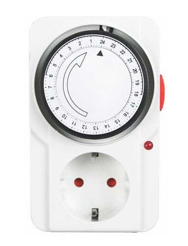

    Как вариант отдельно недорогой таймер в розетку вставляемый с дискретностью по 15 минут такого вот плана.
    И реально будет счастье. У меня бывало часто на сильно грязной гильзе так, что надо было больше чем 3 часа её драить и подумывал даже врезать кнопку отключения таймера и подключать тумблер через такой отдельный таймер на 4 ... 5 к примеру часов. Так что таймер не всегда это хорошо.
    +1000% правда! Сколько раз бывало что отмытые гильзы и постоявшие в тумблере покрывались разводами и надо было их снова хотя бы 15 минут покрутить чтоб отмылись эти разводы от химии моющих средств. А с помощью отдельного таймера можно на ночь ставить включение с задержкой так, чтоб как проснулись он по времени отключался уже. И свежеотмытую тогда можно от пинов сепарировать и сушить.
