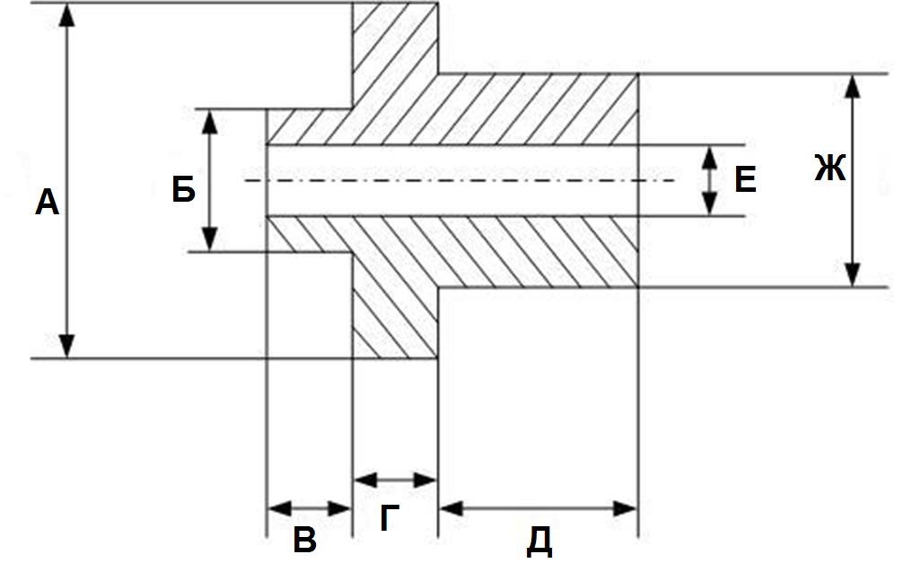

    Уважаемые камерады, помогите.
    Нужны размеры рог для "рогача"
    А, Б, В, Г, Д, Е, Ж -?????

    С фотошопом не заморачивайтесь. Дайте просто размеры, а я уже чертеж сделаю сам и выложу, думаю он пригодится многим.

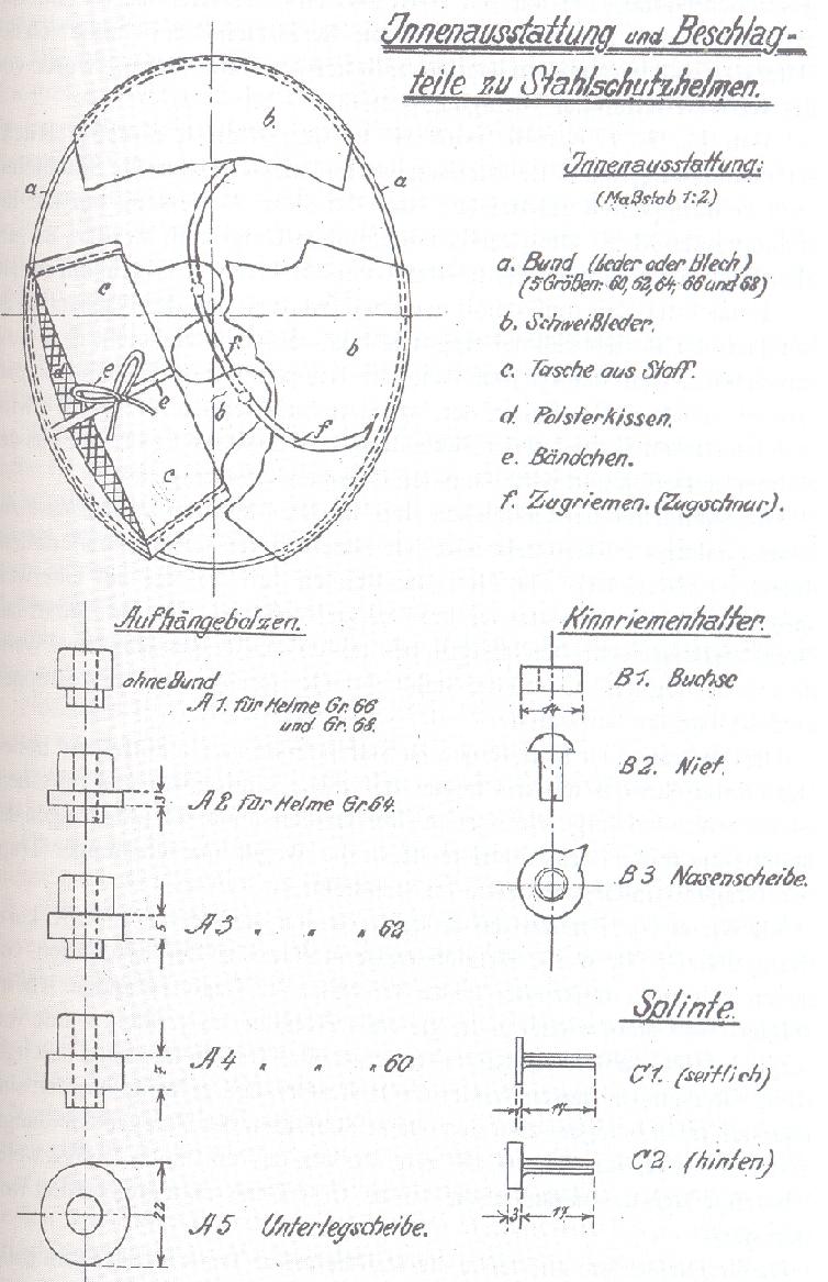

  6. П-38
    П-38 Gefreiter
    70
    питер
    то же самое но в рисунке

    Вот именно это я и хотел выложить, но здесь не все размеры указаны. Я замерял родные и делал новодельные, просто под рукой сейчас нет. Если до завтра никто не выложит, я замеряю и скажу.

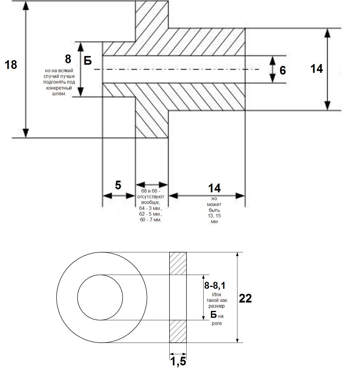

    Как и обещал, сообщаю размеры, если вы еще и на рисунок их перенесете, думаю многие обрадуются. Итак:
    а - 18 мм.,
    б - 8 мм., но на всякий случай лучше подгонять под конкретный шлем.
    в - 5 мм.,
    г - описано выше, но повторюсь:
    - 68 и 66 - отсутствуют вообще,
    - 64 - 3 мм.,
    - 62 - 5 мм.,
    - 60 - 7 мм.
    д - 14 мм., но мне попадались и 13 мм. и 15 мм.
    е - 6 мм., с внутренней стороны шлема лучше сделать чуть больше, чтобы легче развальцовывать.
    ж - 14 мм.
    Шайба - диаметр: 22 мм., внутреннее отверстие: 8,0-8,1 мм., толщина: 1,5 мм.

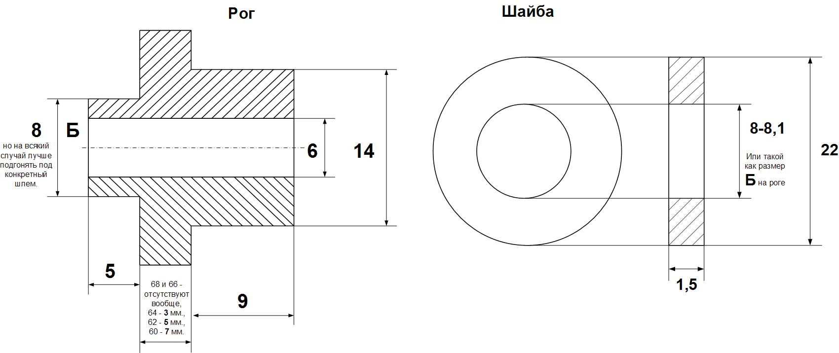

    Благодаря Major, получился такой чертежик.
    Может кому тоже пригодится.

    Камрады, виноват, дурак, исправлюсь - неправильно дал размер "Д", он не 14 мм., а 9 мм. Сейчас померял несколько рогачей и выкладываю точные данные по размеру "Д":
    - на М-16 64-го размера данный параметр составляет и на правом и на левом роге 9 мм.,
    - на другом М-16 64-го размера - на правом и левом роге 8 мм.,
    - на М-18 66-го размера - на правом 9 мм., на левом 8 мм.,
    - на М-17 (австриец) 62-го размера - на правом 9 мм., на левом 8,5 мм.
    Таким образом, делаем вывод, что нормальный размер "Д" - 9 мм. Все остальные размеры на чертеже указаны правильно.

    Ну и я исправил чертеж:)
