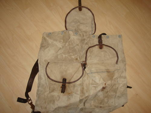

    приветствую !
    задался целью пошить пехотинца.
    изучал фото на И-бее, лазил по сайтам немецким, искал где только мог - но эскизов, лекал и размеров нигдене мог найти.
    уже было забросил эту идею, но тут ко мне обратился мой камрад, который попросил пошить ему такой, для чего ( о чудо !!! ) готов был предоставить мне образец во временное пользование !!!
    долго конечно я рожал - приходилось некоторые детали перекраивать , что-то переделывать, ведь делал первый раз - что за чем делать - так и не знал.... помучался немножко :)
    так как это первый блин - прошуне судить строго, но конструктивная критика только приветствуется.
    фото были сделаны вчера в ... вернее сегодня где-то в 1-00 ночи, потому со вспышкой. вспышка исказила цвет изделия. на самом желе он процентов на 30-40 темнее. и кожа и сам материал.
    вот фото.

    вопросы ( или что ИМХО не правильное):
    1. завязка - почему кожа? Вроде веревка была.
    2. дирочки под веревка, ыроде дложен быть металоколечко.
    3. боковые ушки под допники. Имхо великоваты или приложи ля масштабы что-ли что-то.
    4. многовато кожи вообще-то. У меня на натурном ее почти нету :(
    ПС: как личка заработает - озвучишь возможносить изготовления исчо?

    1. да. признаю - косяк. просто хб веревочки на тот момент в доме не нашлось. :) а проверить и выставить на форуме - ой как кортело ! вот потому и кожанный шнурок. ( врррременннооо.)
    2. да. в большинстве случаев было металлокольцо. причем не 2 как у меня , а по кругу через каждые 10 см.
    но были варианты и с двумя металлокольцами.
    были варианты вообще без колец - просто разрез из которого торчат концы веревки. и один раз на и-бее чуть не купил такой вариант как у меня - с кожанными кольцами.
    так как пресса для металлоколец у меня нет, а оставить просто разрезы на своем первом изделии я посчитал неприличным - то сделал кольца кожанные. то фото на и-бее я уже наверно не найду, но если встретится - обязательно выставлю. так что с этими кожанными кольцами думаю ошибки нет.
    3.боковые уши под допники - 62 * 20 мм. между внутренними швами 30 мм.
    хотя тоже , видел и 15*50 и 18 *70 и егерям делал 30 *55....... полистать фото - на каждом разные.... я делал с того, который у меня был как образец.
    4. немного ниже я упоминал о том что устал искать какой-то один рюкзак для пошива, так как было их видов 10, которые отличались и карманами и клапанами и петлями под допники, и ... кожей на клапанах.
    сейчас я скажу то, до чего дошел сам, делая выводы на основании найденых в интернете фото.
    рюкзаки, начиная приблизительно с 1938 года ( это самый ранний фото которого я нашел в нете) и до 1940-41, так сказать ранние варианты шли с кожанной окантовкой на клапанах. начиная с 1941 начали выпускать без окантовки - просто ткань. хотя я один раз видел рюкзак с окантовкой 1943 года - может это зависило от производителя - я не уверен. но то что на моем рюкзаке кожи в меру - в этом я уверен.
    рюкзаки которые предназначались для егерей и для люфтваффе шли с кожанной окантовкой.
    Люфтовый рюкзак от пехотного варианта отличался только цветом.
    Егерь был более продуман, более совершенен и удобен ( ИМХО)
    вот на основании этой информации я и сделал этот "ранний вариант".
    еще хочу сказать, что цена этого изделия колеблется в районе 350 -400 гривен в зависимости от качества и материала фурнитуры. без кожи будет дешевле, с алюминевой фурнитурой немного дороже.
    материал который используется - брезент. есть разный по цвету и плотности, тот который у меня немног светлее оригинального ( хотя тоже смотря какого) но по структуре более-менее подходит.
    если это будет в тему, и кому-то нужно - могу изготовить любой пехотник, люфт или егерь, учитывая все ньюансы и пожелания .
    и для этого прошу обращатся в личку.
    еще раз спасибо Карлу за эти вопросы - они действительно мне были нужны.

    Я рюкзаком бюджетным очень долго интересовался, пока СЛУЧАЙНО не купил носибельный оригинал без потерь (одна дырка сделана уже мной, штык мимо ножен сунул когда паковался) всего за 60 евро :)
    Кстати по дырке ( вернее порезу) как человеку с кривыми к шитью руками лучше заштопать?

    смотря какой порез и где ( в каком месте.)
    в любом случае в 80 процентах порезу лучше "лечить" изнутри....

    порез на сплошной "спине" размером 10-15 мм.
    Примерно посередине радиуса от центра примерно на 10 часов.
    Буду благодарен за технологию ремонта.

    без последствий не обойдется.....
    я бы наложил латку с обратки и плотным зигзагом сделал строчку по порезу джинсовыми нитками - их по цвету подобрать проще всего..... а так - нужно смотреть - может можно как-то выкрутиться...
    был бы в чернигове - я бы посмотрел..... или в любом доме быта - швейная мастерская, но я бы или не рискнул или над душой стоял - для них это мотлох, о ценности которого они даже не догадываются....
