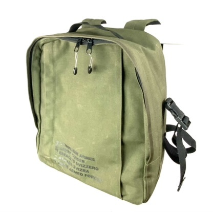

    Подходящей темы не нашел , поэтому решил сюда .
    Если есть более подходящая - поправте попрошу перенести .
    Интересует официальная инфа про этот рюкзак.
    Как и для чего конкретно он позиционируется в армии Швейцарии? В каком году был принят ?
    Ничего кроме того что это малый рюкзак Швейцарской армии найти не удалось.
    Кто владеет инфой прошу поделится .

    Собственно вопрос был обусловлен каким то не Швейцарским и тем более не военным исполнением данного изделия . Позже я раскажу породробней .
    Думаю многие знакомы с вещами "Swiss Made" Ножи , часы, инструменты, снаряга - это синоним качества, продуманости и надежности . Но тут как раз другой случай . Это изделее больше напоминает какой то полу эрзац.

    Не спорю . Может не правильно выразился . Но некоторые вещи не типичны для военных рюкзаков. Пошит он уж слишком аскетично. Быстросброса на лямках нет, Рукоятка переноса просто стропа , тонкая стропа, даже не сложена в двое.
    При загрузке будет сминатся и резать руку .
    Лямки не имеют нагрудной стяжки , не имеют строп усиления , они просто ничего не имеют.
    Просто края из материала заходят в общий шов на 10мм и все . Никаких двойных швов, усилений прошивок , ничего подобного нет вообще .
    Змейка мелкая пластиковая , тоже доверия не вызывает .
    Ну материал- тут да . Однозначно хороший .

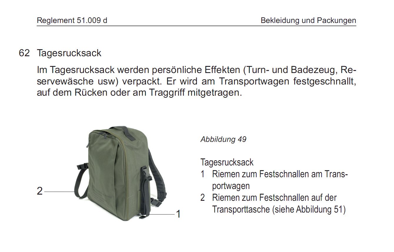

    Выше камрад SA-80, в общем-то, уже рассказал что это за рюкзак.
    Добавлю пару слов от себя.
    Это нормальный швейцарский рюкзак, так называемый "Tagesrucksack 04" ("дневной" рюкзак модели 2004 г.), его использование
    определяется документом "Reglement 51.009 d", раздел "Bekleidung und Packungen".
    Это не боевой рюкзак, а скорее вспомогательный, чтобы можно было носить как с полевой формой TAZ-90, так и с парадной-служебной.
    Швейцарцы тоже старались в последние годы экономить на армии, возможно, потому он получился таким аскетичным.
    Примерный перевод текста с картинки выше:
    Дневной рюкзак
    Личные вещи (спортивное и плавательное снаряжение, нижнее белье и т.д.) упаковываются в дневной рюкзак.
    белье и т. д.). Он пристегивается к тележке, переносится на спине или за ручку для переноски.
    Дневной рюкзак
    1 Ремень для крепления к тележке
    2 Ремень для крепления к транспортной сумке
