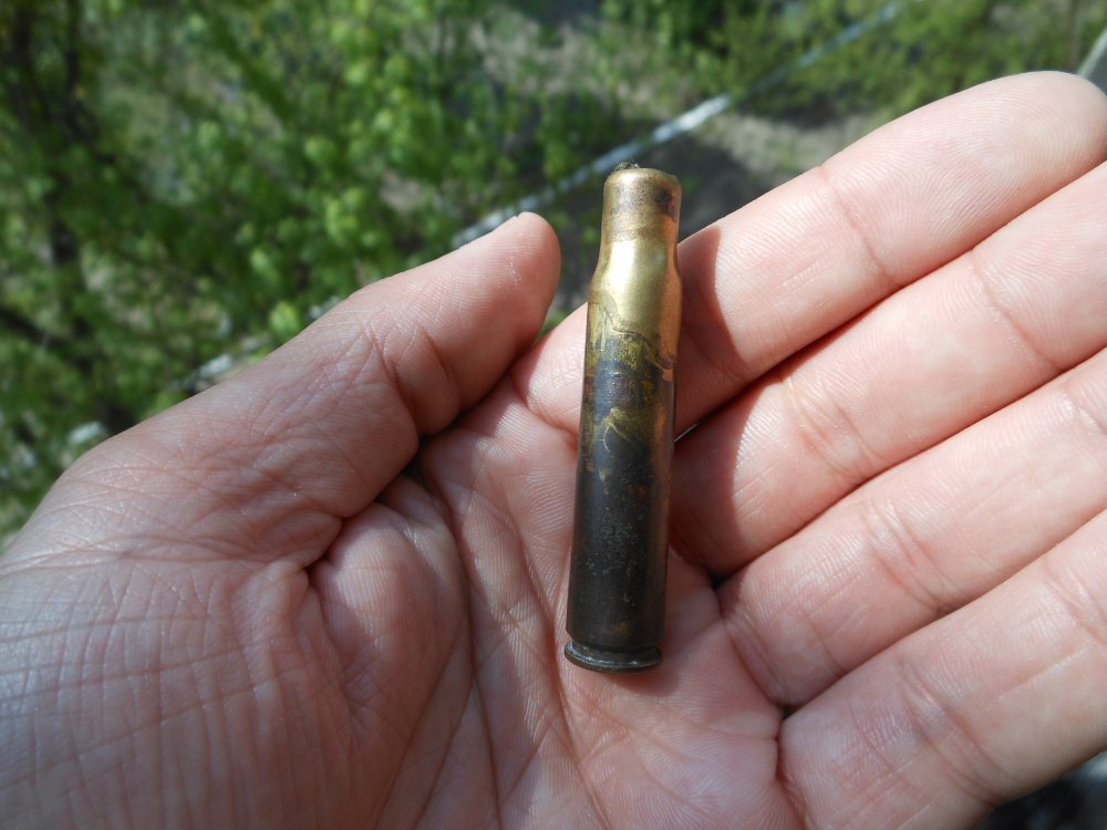

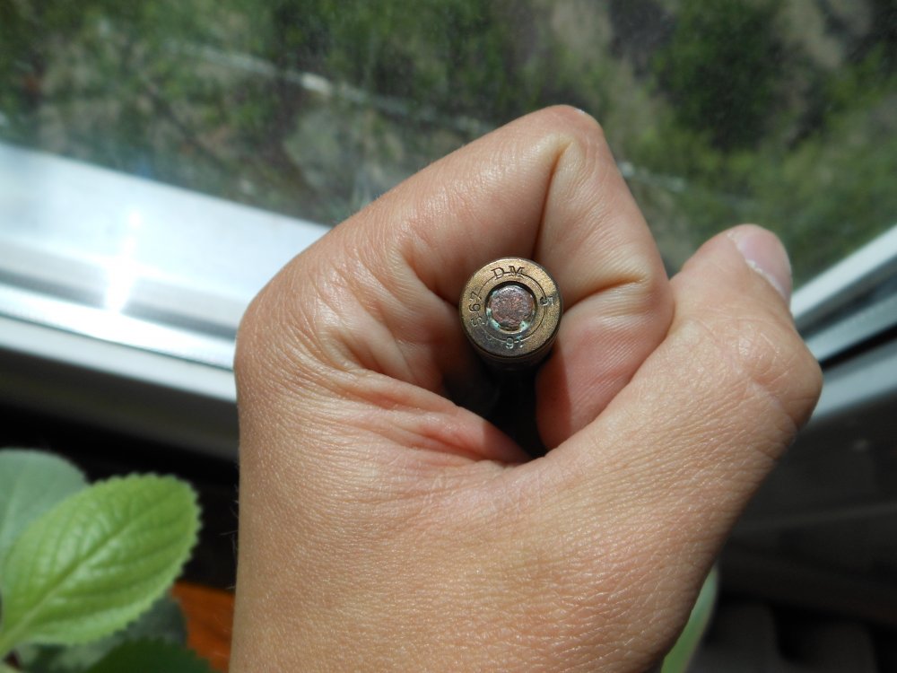

    Накопились вопросы по маркировкам 7.92х57 Маузер.
    Вопрос № 1
    Что за странное кольцо нанесенное поверх основной маркировки на вышибном патроне? Встречал несколько штук, все вышибники и производитель один - DM. Предполагаю что-то технологическое, но уверенности нет.

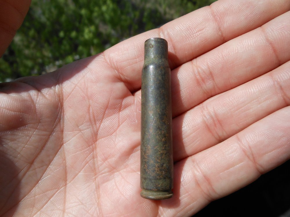

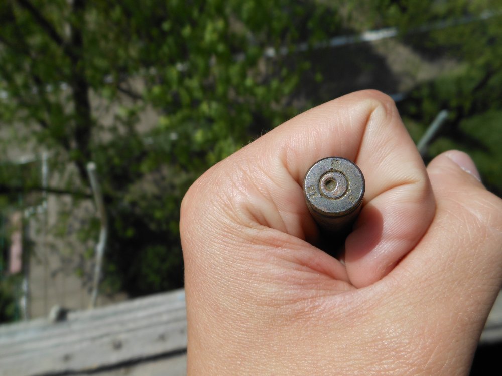

    Вопрос №2
    Попалась гильзочка не очень часто попадающегося производителя Oberschlesische A.G. , за май 1915 года. Всё бы ничего, но очень заинтересовала маркировка с шагом в 120 градусов. По началу ПМВ у некоторых производителей подобная система маркировки была, но по этому экземпляру возникли трудности. Сколько ни смотрел, сколько не искал по различным форумам, но так и не нашел маркировки данного предприятия с шагом в 120 градусов, все с привычным шагом в 90. На известном сайте, в таблицах ( http://home.scarlet.be/p.colmant/index_3.htm), хотя и знаю что они далеко не полные, тоже нет. В них указано что выпуск был начат в июне 1915 и с шагом в 90 градусов. Встречал ли кто этого производителя с шагом 120 и за какие месяцы?
  4. Webley
    Webley Stabsfeldwebel
    1.176
    На том сайте таблица не полная. По 1915 году не только Oberschlesische A.G. выпускала с трёхсегментным клеймом.
    Производитель MW тоже в 1915 году выпускал с трёхсегментным клеймом ( на 120 градусов). У меня MW есть 5 и 6 месяц. Насчёт 5-го месяца на том сайте указано что было клеймо и с трёхсекторным и с четырёхсекторным клеймом, а вот насчёт 6-го месяца там вообще никакой информации нет.

    MW трёх сегментные встречал и даже имею в коллекции, а вот производства OS попалась впервые и нигде, даже в интернете, не встречал. Только четырех сегментные и всё.

    Иногда кольцом забивалась маркировка на переснаряжённых гильзах, ну и на патронах, шедших после 1мв в коммерческую продажу.

    Спасибо! Так как это вышибники, то склоняюсь к переснаряженным гильзам.

    На 7,92Х57 тож трехсегментных не видел, а вот 9х19 того же производителя - вполне.
