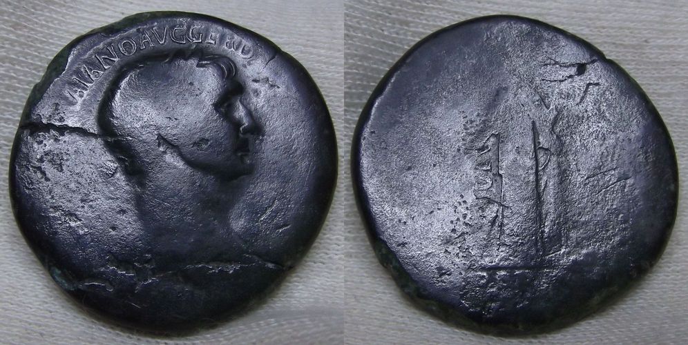

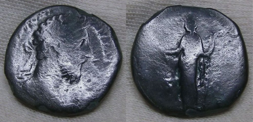

    Хотелось бы знать номинал, датировку, стоимость и прочее по данным монетам:
    Найдены в Германии.
    Д. - 29-30 мм.
    В. - 19 гр.
    Д. - 33-34 мм.
    В. - 22 гр.

    Сестерций Антония Пия ~ 140—144 гг
    Сестерций Траяна ~ 116

    Вот у Траяна-то всё ясно, я бы, правда, датировку немного сдвинул, на 112 - 113 гг., поскольку мнится мне тут Аравия на реверсе, и в обрезе что-то похожее на остатки легенды ARAB ADQVIS усмотреть можно.
    А вот с первой вообще фиг чё понятно, может, это и не отчим, а пасынок. В смысле, не Пий, а Аврелий. По крайней мере, над кучерявками повыше бантика я прочитал 'VRE', предположу, что это остатки легенды 'IMP CAES M AVREL ANTONINVS AVG P M', на реверсе, вроде, Салюс со змеюкой, а может, и не она. Тогда и легенда другая будет.

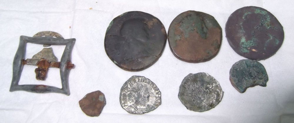

    Всем большое Данке Шён!
    Остальные почти рассыпались :( но как я понял были Антониниане.
    А по цене как?

    Ну, первый-то, да, судя по такому фото, посеребрённый антониниан Максимина, второй вообще не поймёшь. На третьем удалось прочесть только 'GVST' - Август/Августа, скорее, второе. Какая-нибудь жана какого-нибудь императора. По таким фоткам не определю. А по поводу цены, символичная она, увы...

    Абсолютно точно все три нижние монеты - это антониниане с добавлением серебра (не посеребрённые, так как на сломе тоже вкрапления серебрянные видны), первый и второй Максимианус, третья так и не понял чья.

    А они при чистке совсем разложились на плесень и на липовый мёд, или от них что-то осталось? Посмотреть бы. Люблю, грешным делом, какалики разгадывать...

    Пока смог более-менее определить тот обломок, что на ладони справа внизу. Он в фокусе. По моим догадкам это антониниан Максимиана с Пакс, держащей Викторию и скипетр. По каталогам этот реверс 290 - 294 гг. Самый сохранившийся пока точно не могу определить. Легенда аверса, вроде, IMP MAXIMIAN(...) А вот что на реверсе: Геркулес, Пакс, Салюс или Юпитер, никак не пойму.

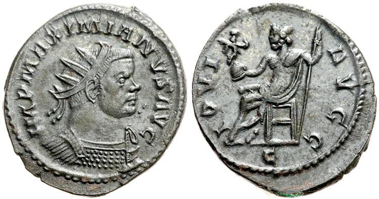

    Самый сохранившийся, вроде, вот этот:
    Максимиан с Юпитером на реверсе. 292 год. Обе чекана Лугдунума, то есть, современного Лиона. Последний, по-видимому, останется неизвестным.

    на ладони вверху -Галлиен,вроде как...
