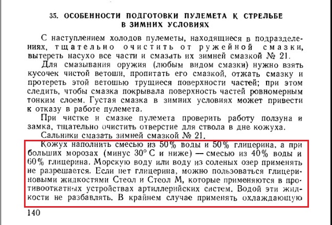

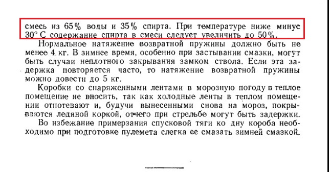

    В гугле забанили ?
    Согласно стрелковому наставлению, кожух пулемета рекомендовалось при минусовых температурах заполнять смесью из воды и глицерина в пропорциях один к одному. Если морозы опускались ниже минус 30°С, то охлаждающая жидкость готовилась в соотношении 4 части воды на 6 частей глицерина.

    тоді просто не було антифризів на основі етиленгліколів, ді, три і т.д. Це простіше гліцерину. І готове продається занедорого.

    Вони метиловий спирт заливають50*.

    По відношенню до антифризу то гліцерин коштує дорого

    По перше, я б ніколи не став лити метанол в кулемет. Пари метанолу досить шкідливі.
    По друге, стан охолоджувальної рідини у вигляді холодцю це біда у випадку, коли є помпа та патрубки. Яка в кулеметі помпа?
    Почнете шмаляти в мороз - розігріється до стану рідини.
    По третє, я б заливав згідно уставу гліцеринову суміш, як каже Туман.
    В четвертих, на крайняк можна залити автомобільний тосол, але пари його також токсичні.
    У п'ятих трансформаторне масло Т1500, краще заливати в бак дізелів. Але майте на увазі, що руками в нього краще не втрапляти.
    Викликає онкологію.
    Якось так.

    Знайомі одразу перевірили набивку на "максі", ту що текла - замінили. Залили потім антифріз типу G-12 (ніяких збочень типу тосол-гост) та мали щастя.
    Стеол ( та аналоги ) і в арті дефіцит.
    Метанол - ще та отрута.
    Не зрозуміла бараняча впертість ваших командирів. Вони хоч мають практичний досвід реальної війни? Зараз багато чого роблять не за радянськими статутами, а згідно здорового глузду, та реальної ефективності.

    Доречі, замість дефіцитного, та вже незрозумілої якості Стеолу та іже з ним, використовуємо Hepu P999-G-13.
