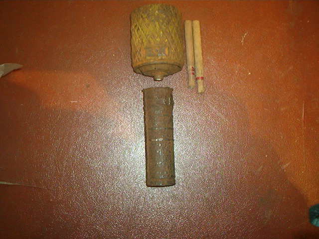

    А какие именно РПГ? По фото внизу: сразу скажу, не мое, у кого спионерил не помню, звиняйте если что :) так вот - короткий, он же слева - от РГД-33 и РПГ-40(Ворошиловский килограмм) с замедлением на 3,5-4,5 секунды также шел на кучу экспериментальных грен. Правый - мгновенного действия, шел к РПГ-40, РПГ-41.

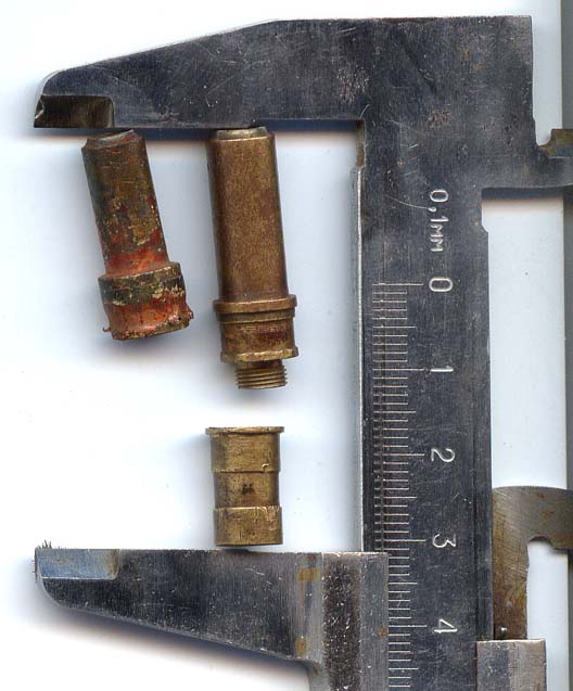

    Вот как они отличаются изнутри (детонаторы удалены, от греха подальше)
    Правая - РГ-33 (втулка замедлителя свинчена). Левый - РПГ-40.
    Категорически не советую повторять такой фокус с данными сабжами!
    У РГ-33 при выгнившем напрочь капсюле-воспламенителет и испорченом пороховом замедлителе, первичный Капс.дет. снаряжен гремучей ртутью, для беды достаточно ОДНОГО несырого кристаллика!
    Тоже касается "ВЫЖИГАНИЯ" обоих втулок (были случаи)....
  14. B52
    B52 Stabsgefreiter
    1.255
    Да, вот еще что.
    Диаметр выступающей части втулки РГ-33 - 8,0 мм длинна 20 мм.
    То-же по РПГ-40 - диаметр 7,5 мм, длинна - 15,5 мм.
    Это, чтобы никто не спутал....

    Еще размеры для РГД: от края гильзы до конца втулки - 21мм.
